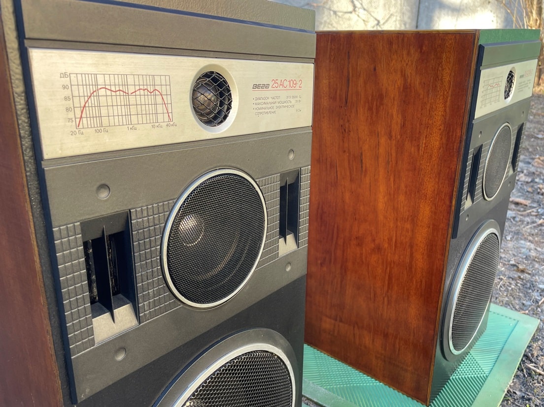

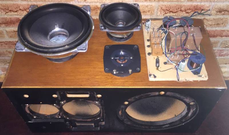

Апгрейд 25АС-109-2 (ВЧ, фильтр, корпус)

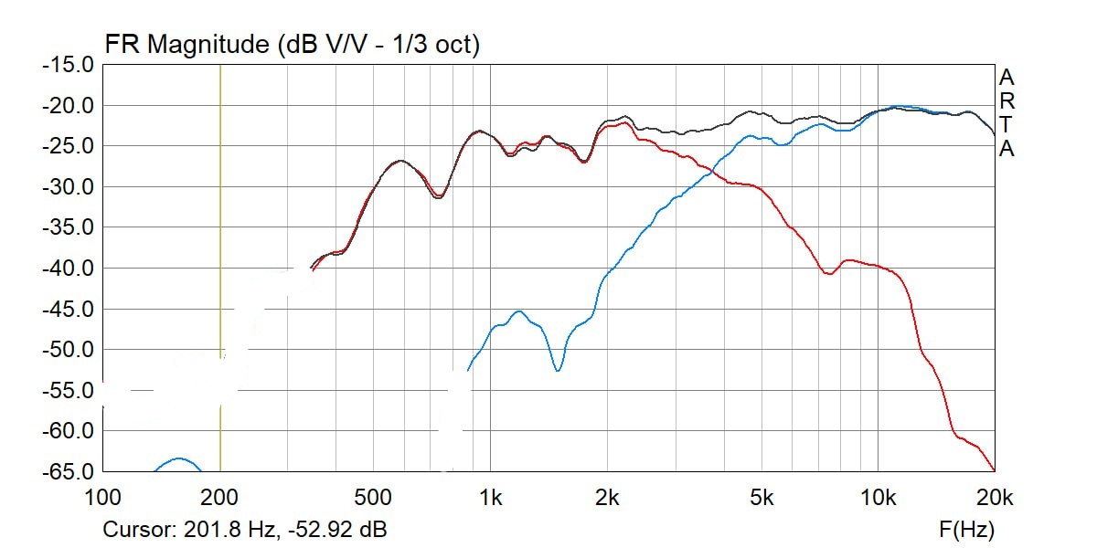

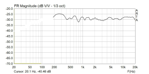

Прибыли новые картинки после намотки новых катушек и штатной сборки фильтра.

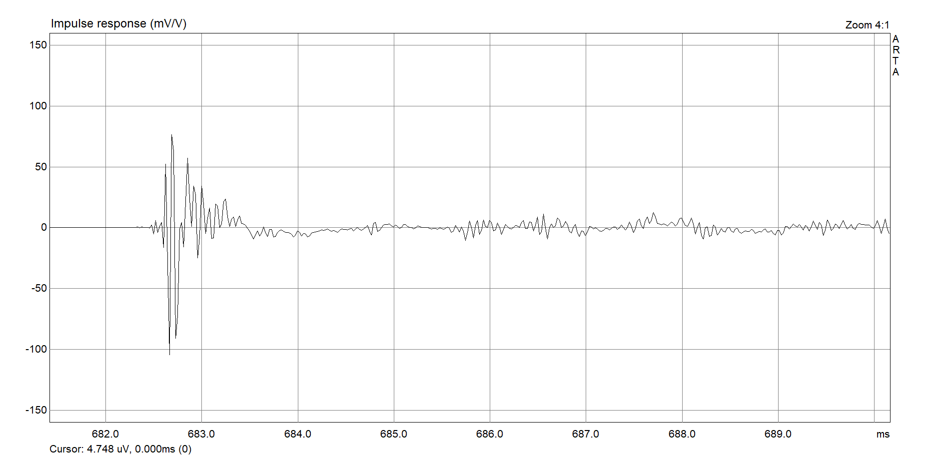

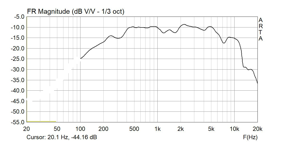

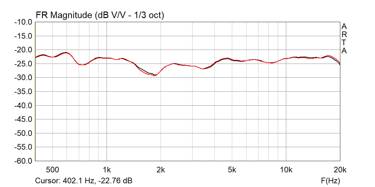

СЧ в боксе с ПАС с 20 см по оси, окно 20 мс. Это - плохой СЧ? Тогда я - мама римская в отставке.
То же самое со штатным фильтром. Горб на частоте резонанса отсутствует. Ляля!

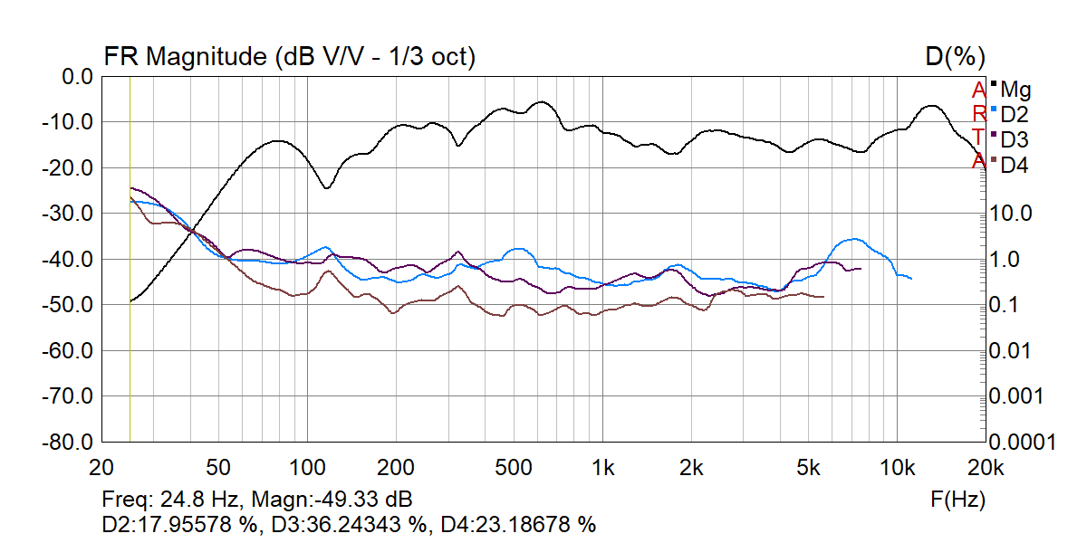

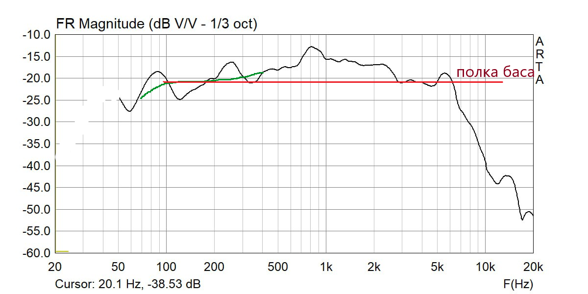

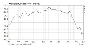

НЧ без фильтра, штатно на передней панели, ЗЯ, 40 см по оси, 40 мс окно. Попробовал выудить АЧХ без комнаты. Горб 800 Гц минимум +8дБ.
По оси СЧ, в фазе и противофазе СЧ/ВЧ, вместо НЧ резистор:
По оси НЧ, в фазе и противофазе СЧ/ВЧ, вместо НЧ резистор:
Суммарная с 80 см по оси "на 2 см выше оси СЧ динамика". Планировалось - на 2 см выше оси "посередине между СЧ и ВЧ", но мы потом исправились и нашли угол оси лепестка ДН на частоте раздела (по минимуму Нефазы), так что не страшно.
Верхний стык из той же точки по полосам и в фазе.

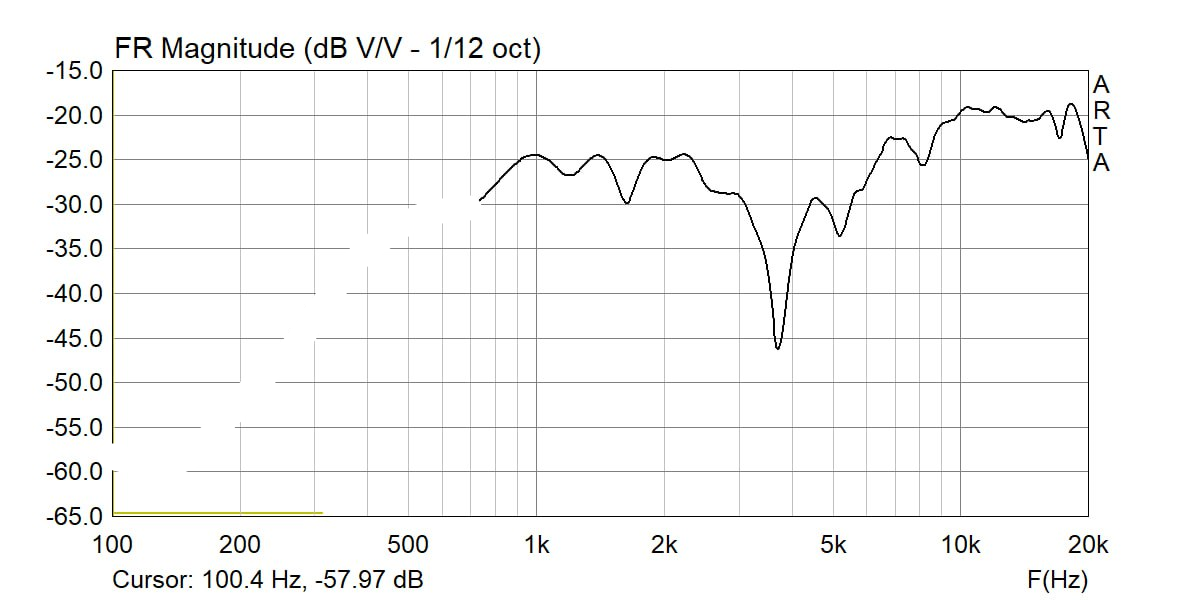

Нефаза в точке "на 5 см выше средней точки между СЧ и ВЧ" в 1/12 и без отражений. Прям идеально:
В 1/3 октавы это выглядит так:
Вот и вся петрушка. Ось луча ДН пошла чуть выше расчетного, что потребует (или не потребует? нарисую - увижу) мелкой коррекции в угле наклона АС назад или в высоте подиума.

По оси НЧ без фильтра, 40 см и 40 мс:
По оси НЧ с фильтром:

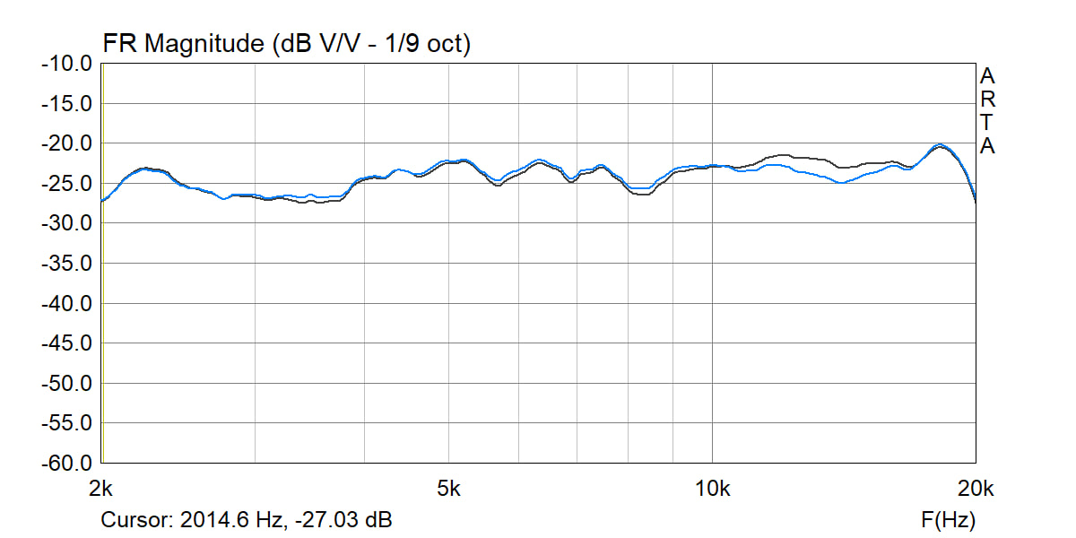

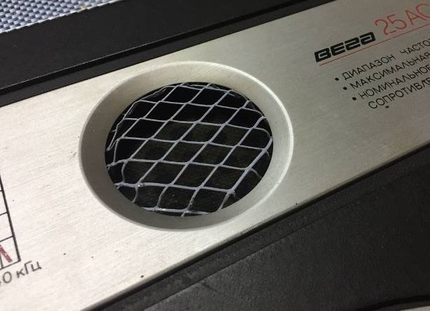

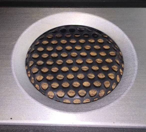

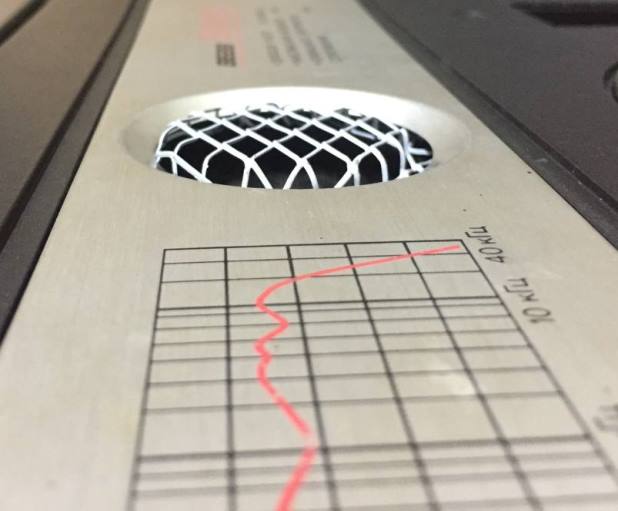

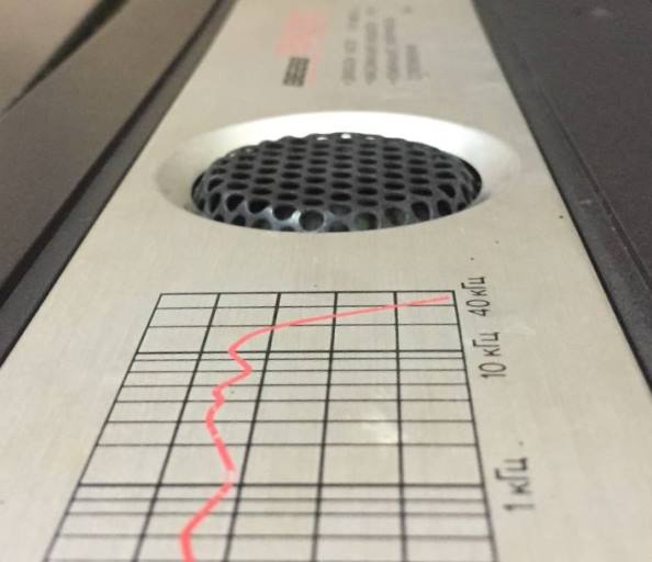

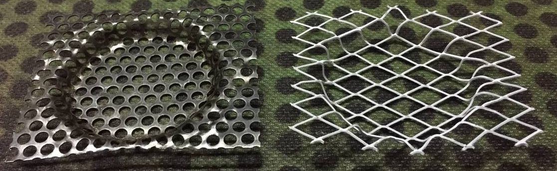

Опыты с стекой на ВЧ динамике. Вырезал такую:
photo_4_2024-04-23_14-15-49.jpg photo_1_2024-04-23_14-15-49.jpg photo_2_2024-04-23_14-15-49.jpg photo_3_2024-04-23_14-15-49.jpg
По оси СЧ +2 см выше, 80 см, 10 мс.

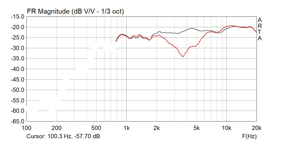

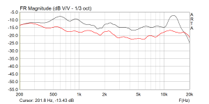

Притулил накладку и сетку на ВЧ, синий с сеткой, черный - без:
Уберем накладку и повторим, красная с сеткой, черная - без:

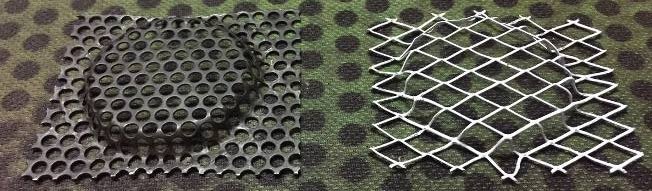

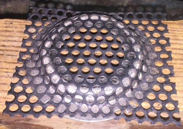

Выдавил новую сетку, с большим шагом и тонкую, цвет конечно будет черный:
photo_1_2024-04-23_14-09-59.jpg photo_2_2024-04-23_14-09-59.jpg photo_3_2024-04-23_14-09-59.jpg photo_4_2024-04-23_14-09-59.jpg
Изменений нет:

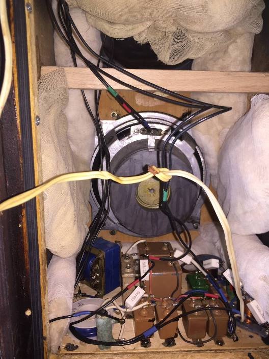

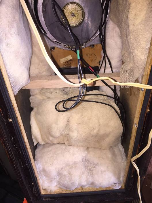

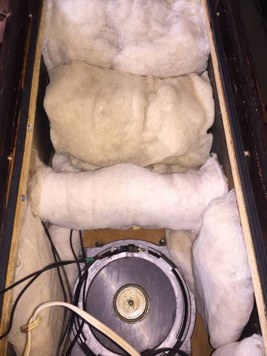

Между боковыми стенками добавлена распорка из бука 20х20 мм.

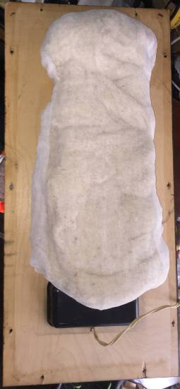

Эксперименты со звукопоглотителем с больше/меньше не дало на слух особых отличий. К примеру, что родной мешок, что он же но +2 колбасы от 25ас-207. В итоге родной мешок с ватой был вскрыт, вата изъята и расположена (распушено) по всем углам. Затем на стенках, некая часть на заднюю стенку, вокруг распорки и в верхней части. Родной ваты осталось совсем немного. Почти везде фиксировал клеем, а сама вата перепакована в новые мешочки. АЧХ пока было лень мерять, наслаждался звучанием, в процессе которого заднюю стенку еще пришлось пару раз снимать и устранять косяки в крепеже и дребезге.

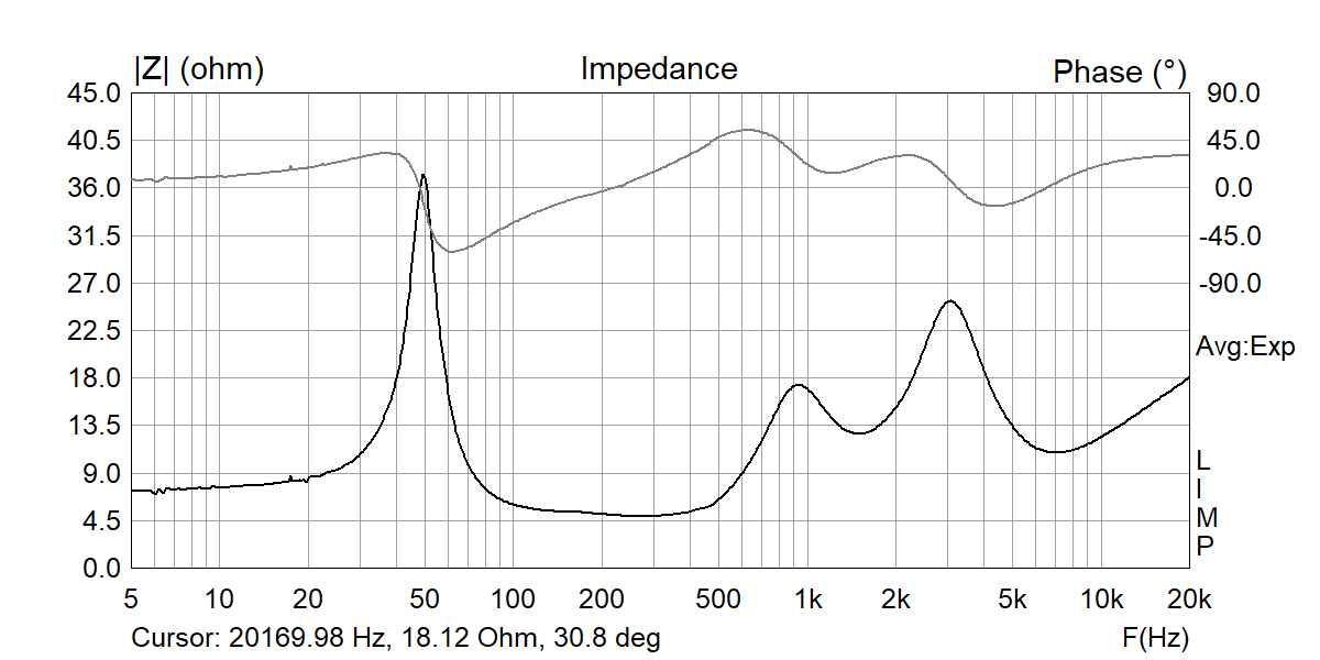

Импеданс:
Параметры показывает такие:
Fs = 48.77 Hz
Re = 5.33 ohm[dc]
Le = 0.20 uH
L2 = 10960.51 uH
R2 = 10.99 ohm
Qt = 0.69
Qes = 0.80
Qms = 4.75
Но с родным шнуром и катушкой Re = 6,7 Ом.
Но с родным шнуром и катушкой Re должно быть в районе 6.7 Ом.
А Вы не измеряйте от 5 Гц ;)
Предупреждаю всех и сразу: ТС-параметры в комплекте с ФНЧ - НЕВЕРНЫ.
От 5 или от 20 разницы для ТС нет. Это для посмотреть что там.
Там есть никто, сбивающий определение Re из-за ограничения полосы звуковой карты как минимум. Вы при определении ТС-параметров галочку "оценить автоматически" сняли и реальное сопротивление вписАли?
Реальное 6,7 Ом. Программа меряет 5,3 Ом и я не могу поставить ниже этого значения.
поставьте нижнюю частоту 20 или даже 30 Гц, сравните результаты.
И не посчитает, лимп принимает минимальное значение Re всё что справа от горба механического резонанса и при нулевой фазе, судя по кривульке суммы импдеансов, минимальное значение и нулевая фаза в разных часовых поясах.

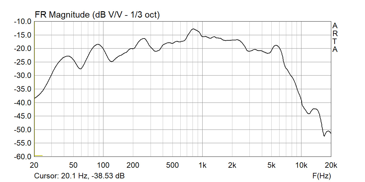

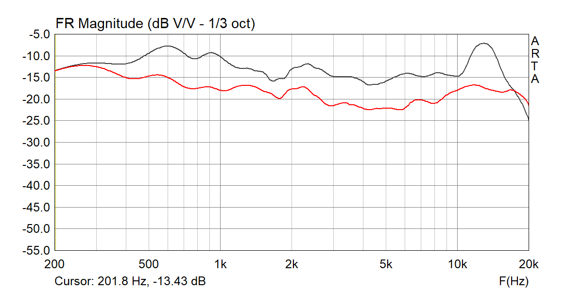

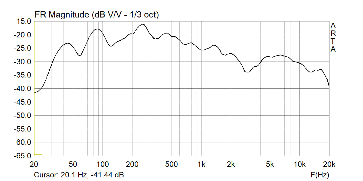

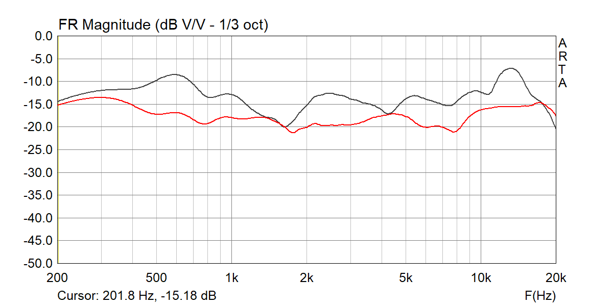

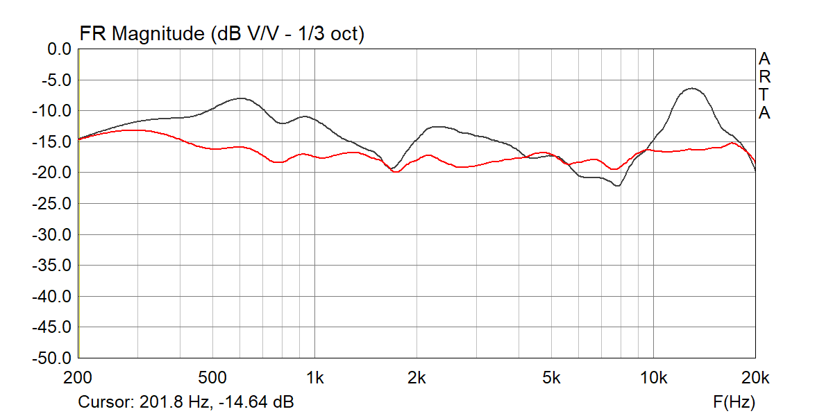

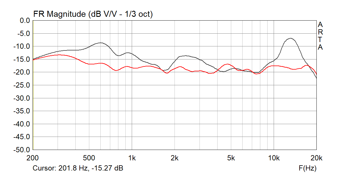

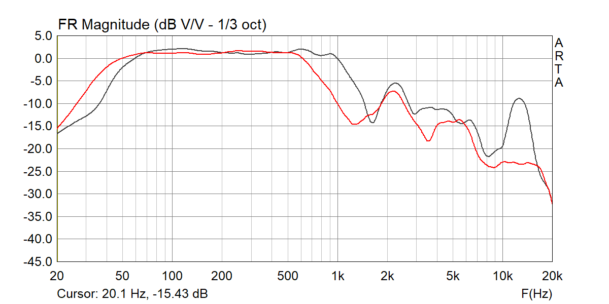

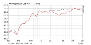

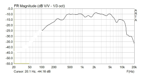

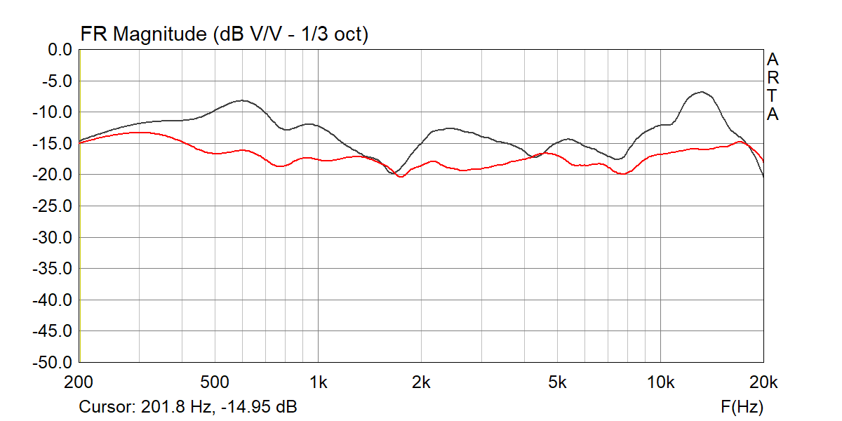

Финальные замеры готовой АС в сравнении с заводской.

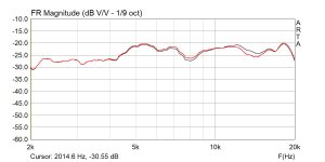

Расстояние 1 м. Окно 5 мс. Черная кривая - заводская АС, красная - апгрейд. При измерениях громкость не менялась как и место АС/микрофон.
Заводская АС имеет пик на частоте 13 кГц на +6 дБ, это брак ВЧ, на другой такого не было. Т.е. условно черная кривая там ровнее.

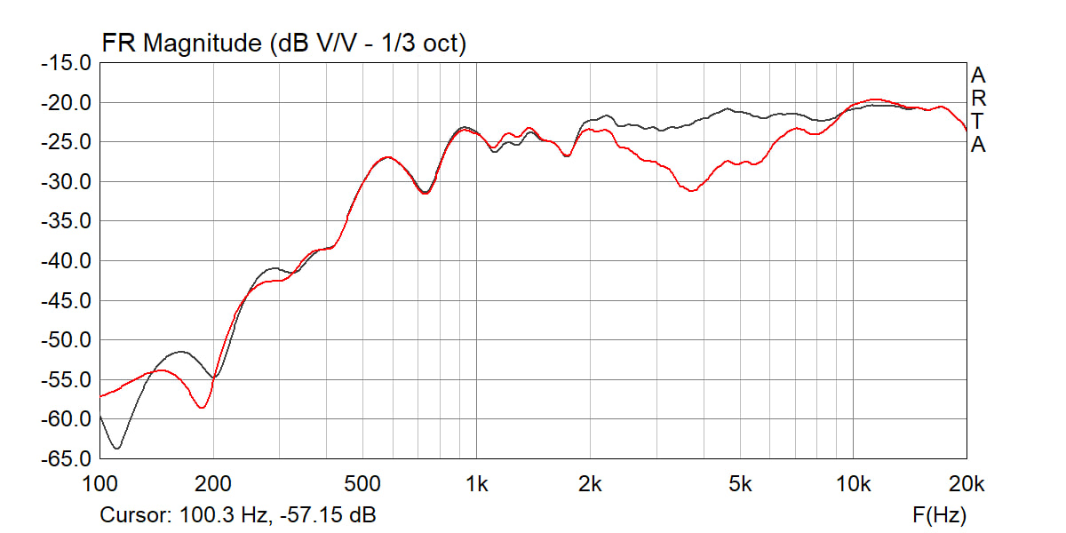

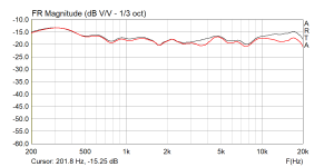

По оси СЧ, но на +2 см выше от его центра:
Тоже самое, но под углом -25 градусов:

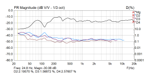

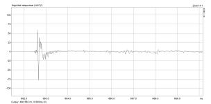

Импульс и искажения. +2 см выше от оси СЧ.
Заводская АСАпгрейд
Продолжу, расстояние 1 м. Окно 5 мс. Черная кривая - заводская АС, красная - апгрейд.
По оси ВЧ:
По оси СЧ:
По оси НЧ:
По оси НЧ 7 см от сетки, 100 мс:

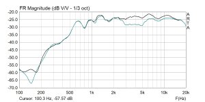

АС после апгрейда, черная кривая: 0 градусов, красная: -25 градусов. Окно 5 мс:

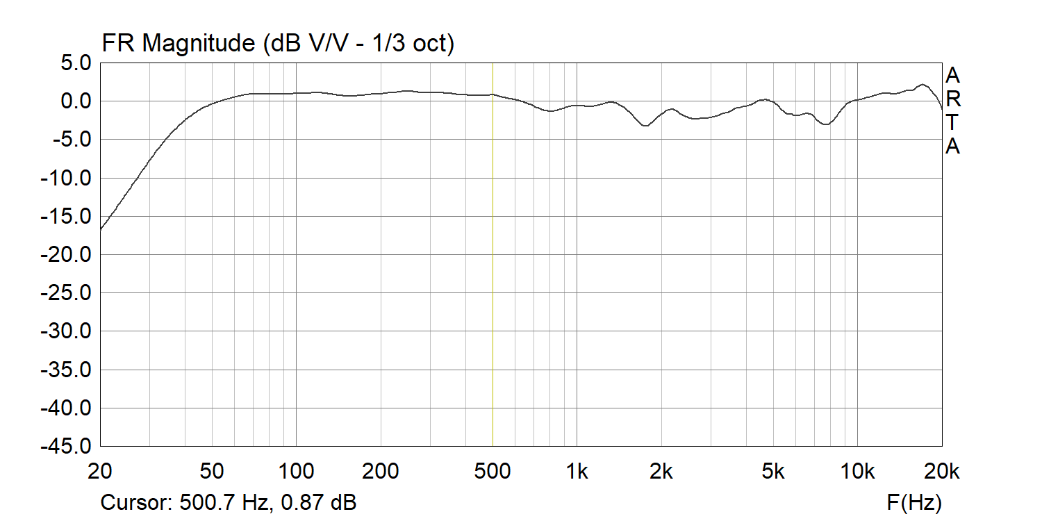

Сшивка двух графиков на частоте 500 Гц:
Итого имеем диапазон частот 40-20000 Гц с неравномерностью в +/-3 дБ!
По уровню - 6 дБ относительно 500 Гц, нижняя частота будет 34 Гц.
По уровню -15 относительно 500 Гц, нижня частота будет 22 Гц.

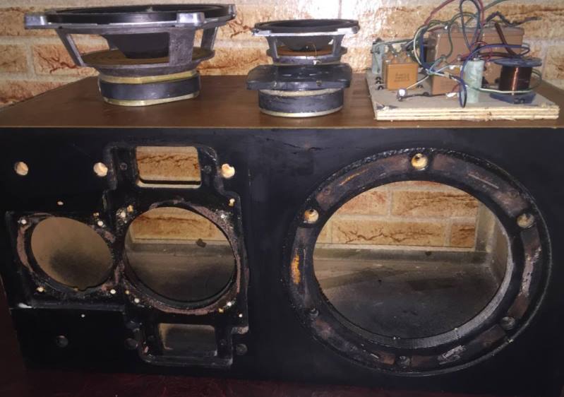

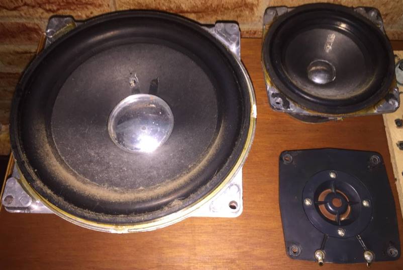

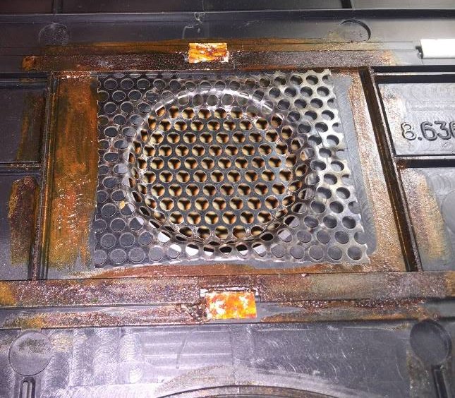

Вторая АС. Слой пыли где только можно. Резиновые подвесы сухие. Катушка в ВЧ звене 0,38 мГн, на предыдущей была 0,4 мГн. Конденсаторы МБГО на этот раз удивили точностью.
photo_4_2024-05-06_10-40-05.jpg photo_5_2024-05-06_10-40-05.jpg photo_6_2024-05-06_10-40-05.jpg

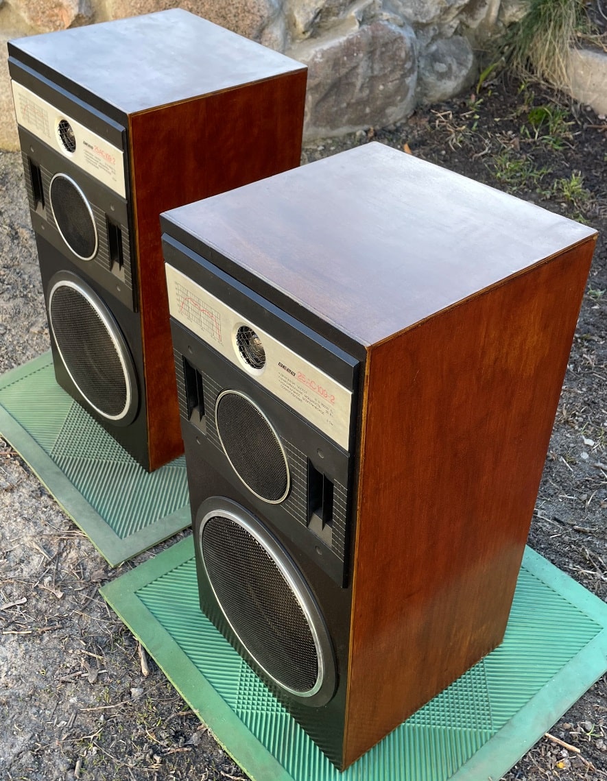

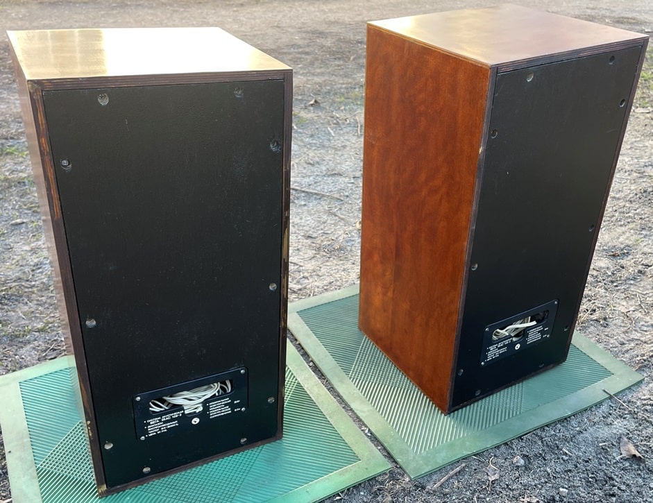

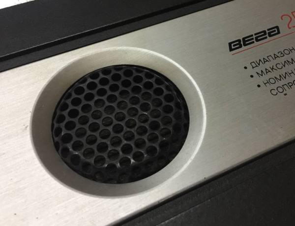

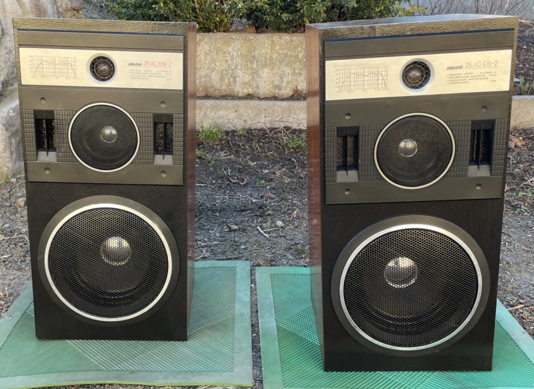

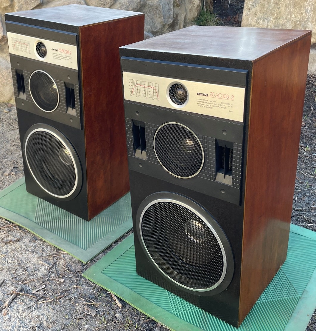

Вытянул на улицу, но свет... Лучше фотографировать в помещении с контролируемым освещением.
IMG_6920-min.JPG IMG_6929-min.JPG IMG_6917-min.JPG IMG_6927-min.JPG IMG_6918-min.JPG
Это финальные фото. Позже сделаю статью на сайте и сделаю запись видео.

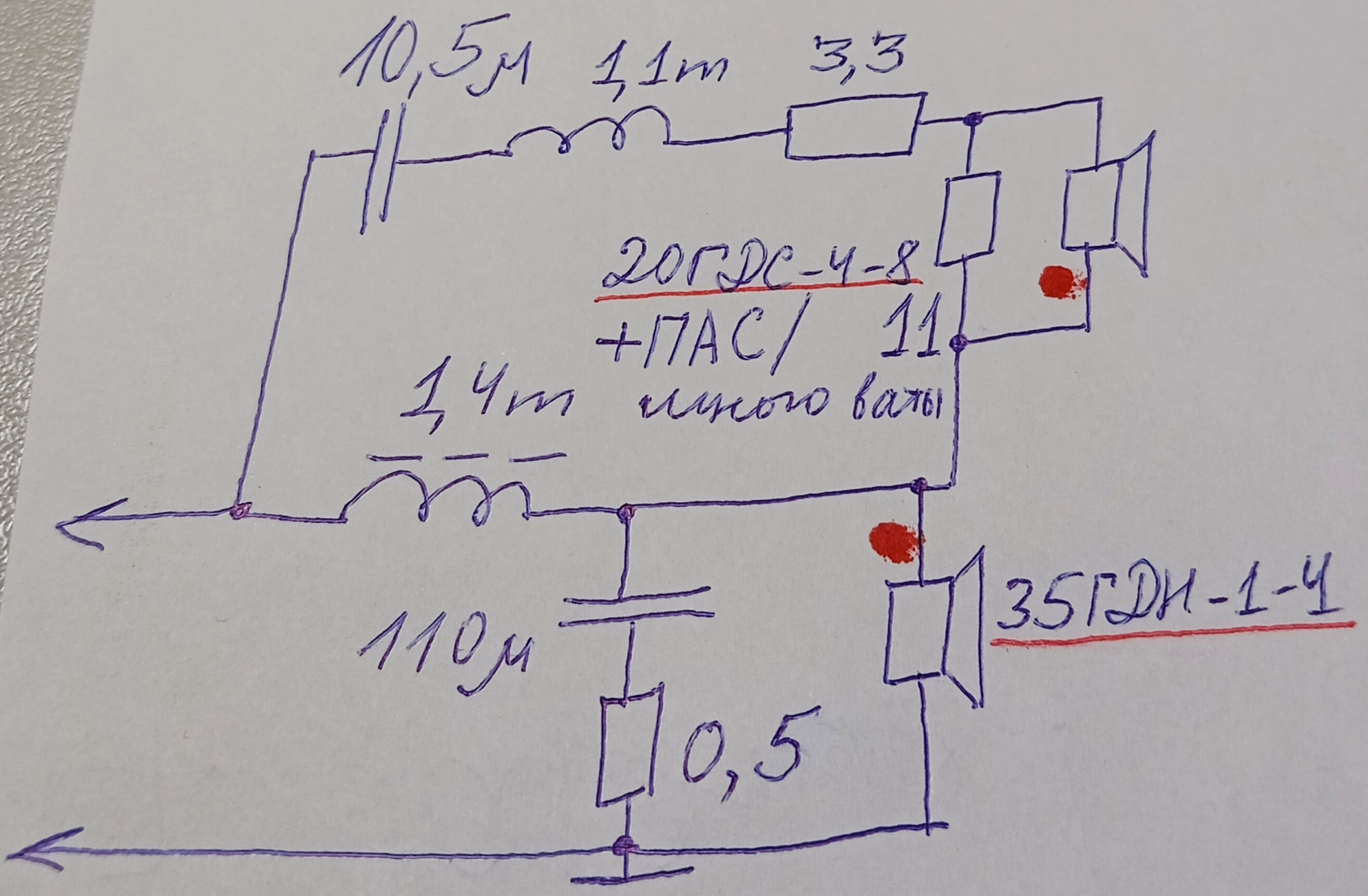

Разработал в симуляторе ФНЧ+ФСЧ для пары 35ГДН-1-4+20ГДС-4-8 в последовательной топологии, опираясь на фильтр данного проекта.4 Ома последыш.png
ФВЧ будет позже для 15ГДВ92-16, есть заказ*
Как и у исходного, недостаток - немного заниженный импеданс ниже 400 Гц, минимальное значение 3 Ома на частоте 170 Гц (при активном сопротивлении катушки ФНЧ 0,3 Ома). Причина - большая ёмкость конденсатора ФНЧ (110 мкФ).
