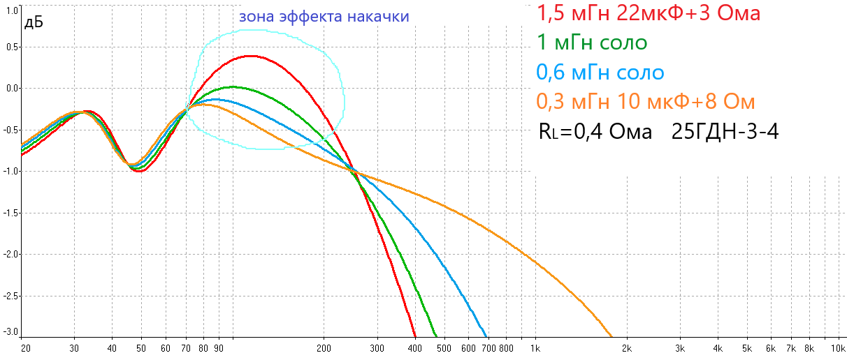

А настройка ФИ не поплывет, когда после измерения параметров Т-С и настройки будет установлен ФНЧ?
Правильный вопрос. Если в данном проекте подключение ФНЧ снизило резонансную частоту в ЗЯ на 10 Гц, то и на ФИ влияние будет. Я даже склоняюсь к тому, что настраивать ФИ надо таки с подключенным ФНЧ, если частота раздела ниже 1 кГц. Влияние ФНЧ при частоте раздела 500...600 достаточно великО: +1,5дБ "эффекта накачки" на частотах 60...100 Гц, легко. И смысл наблюдать красивую АЧХ без ФНЧ, если слушать - с ФНЧ и этим горбом? Не лучше ли его учесть при настройке? (лучше, ес-но, запитать НЧ динамик от отдельного усилителя).
Но измерять ТС-параметры лично динамика надо таки без фильтра.

А если это двухполоска и частота раздела намного выше?
В любом случае, настройка (фи/пас/вариовент/трубы-дымоходы/зя и пр.) с фильтрами.
Гляньте РЭВом, на кривульки импеданса голого дина и с кроссом.
6,597
5,098
203
Привожу АЧХ по напряжению на НЧ динамике (НЕ АЧХ по звуковому давлению, ни разу!).
Двухполоска на 25ГДН-3-4 с ФИ, активное сопротивление всех катушет фНЧ одинаково и равно 0,4 Ома. Влияние эффекта накачки под микроскопом. Как побочное явление наблюдается смещение частоты минимума импеданса между горбами ФИ с 47 до 50 Гц. Считать ли это изменением частоты настройки ФИ - даже не знаю.

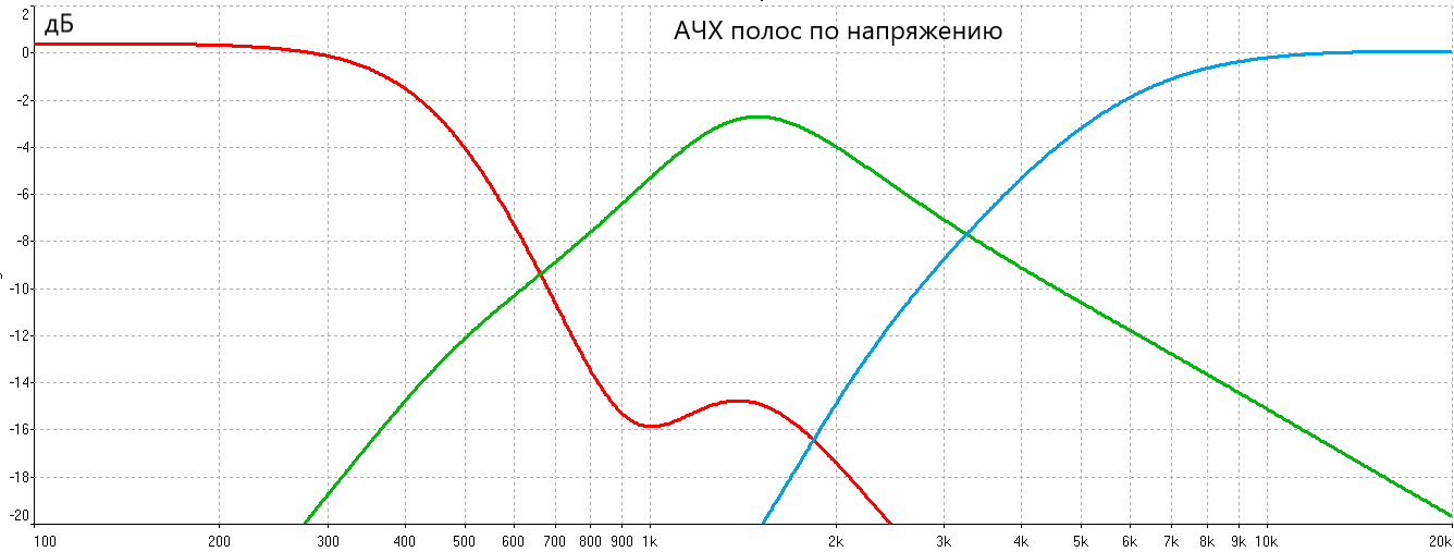

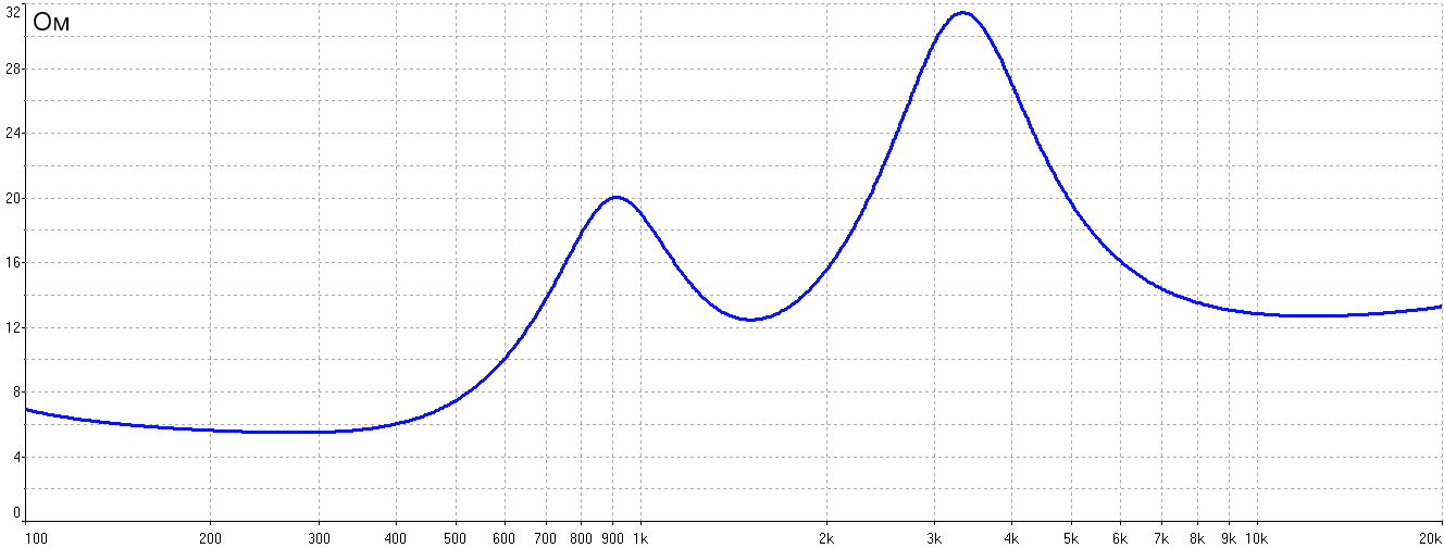

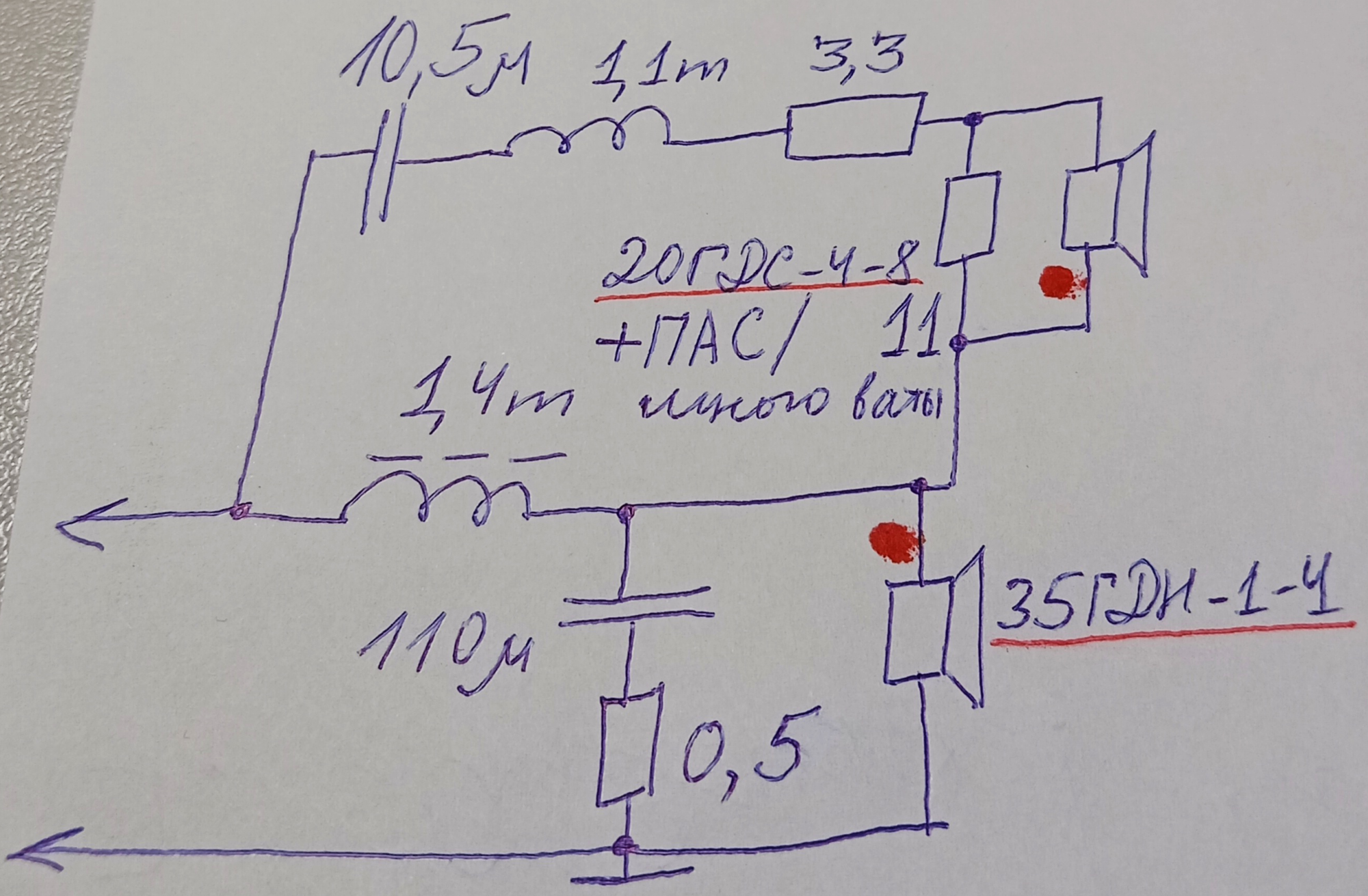

Разработал в симуляторе ФНЧ+ФСЧ для пары 35ГДН-1-4+20ГДС-4-8 в последовательной топологии, опираясь на фильтр данного проекта.

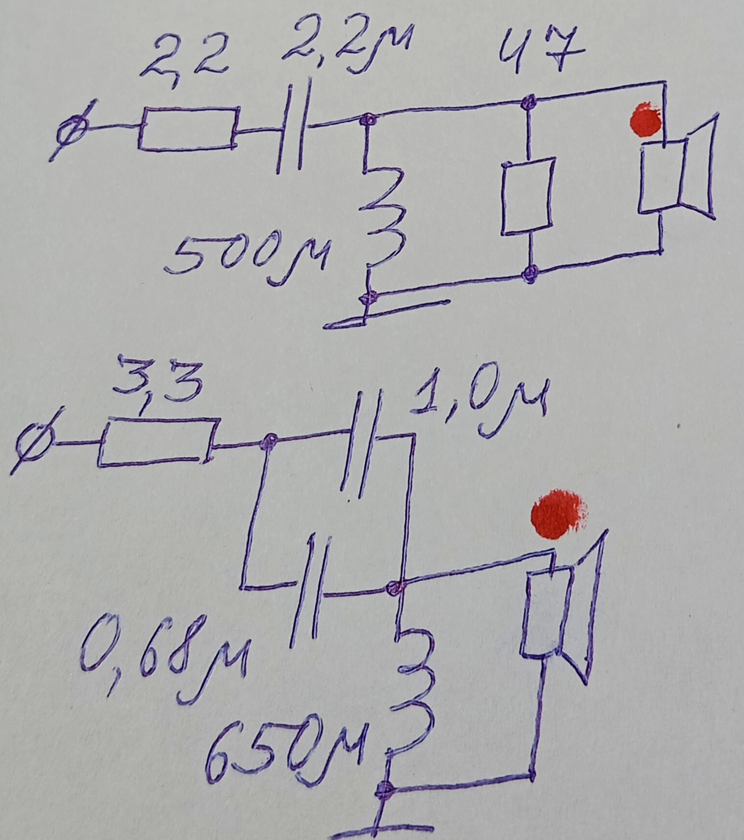

Пара ФВЧ для данного проекта, для 16-омного 15ГД92-16, частота раздела (по -6дБ) равна 3,5 кГц, подавление сигнала на частоте резонанса 1,8 кГц равно 16дБ, головка - в безопасности.
Вторая схема имеет чуть выше импеданс, но требует 2 конденсатора и больше меди в катушку )))

Разработал в симуляторе ФНЧ+ФСЧ для пары 35ГДН-1-4+20ГДС-4-8 в последовательной топологии, опираясь на фильтр данного проекта.Посмотреть вложение 149032
Попробовал повторить АЧХ в топологии параллельного фильтра.
Получилось: на одну катушку и один резистор больше деталей; заметно бОльший уровень напряжения на частоте резонанса СЧ динамика в боксе (не фильтрует катушка 1,4 мГн!); на 0,1 Ома выше минимальный импеданс. Вывод: для трёхполоски на 10ГД-30/35ГДН-1-4/35ГДН-1-8 оптимальна топология именно последовательного фильтра с дополнительным конденсатором по ходу сигнала в ФСЧ. Если не боимся высокой частоты раздела (под 1 кГц) и протяжённого стыка (400...3к).
Если боимся - конская катушка в ФНЧ в помощь (с эффектом накачки впридачу).
Наиболее привлекательным выглядит вариант отдельной НЧ полосы с электричеким эквалайзированием АЧХ до УМ.
Случайно заглянул в тему - 25АС-109 не интересует, поэтому.
Можно несколько вопросов?
1) Какова частота раздела?
2) Что надо изменить если поставить 10ГД-30Е на 8 ом?
3) Какова частота верхнего среза ФИЛЬТРА?
4) Надо что-то менять если этот фильтр поставить на Компактбокс?
5) Можно ставить на СЧ любой подходящий СЧ динамик поправив только делитель?
6) 110 мкФ выбрано только для сохранения катушки 1,4 мГн?
7) Не лучше будет снизить 110 мкФ скажем до 90 или 60 мкФ увеличив индуктивность?

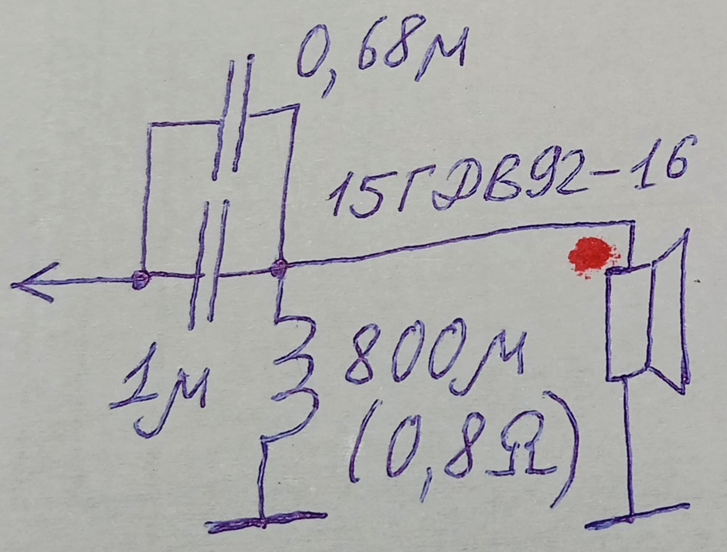

ФВЧ будет позже для 15ГДВ92-16, есть заказ*
Как и у исходного, недостаток - немного заниженный импеданс ниже 400 Гц, минимальное значение 3 Ома на частоте 170 Гц (при активном сопротивлении катушки ФНЧ 0,3 Ома). Причина - большая ёмкость конденсатора ФНЧ (110 мкФ).
1 кГц. #73
3,5 кГц по -6дБ от полки СЧ, см. картинку выше.
Нет. АЧХ ФНЧ и ФСЧ по напряжению подбирались по совпадению с АЧХ фильтра #74 , как проверенного по микрофону.
sx-gif.91756
Условия относительно номинала катушки 1,4 мГн - не было, и катушки такой у заказчика тоже не было, была 1,56 мГн на воздухе.
Лучше! Но... Смотрите ответ на вопрос №6.
Я не 100% уверен, что фильтр #74 так уж идеален с точки зрения баланса НЧ/мидбас, я видел сшивку на частоте 500 Гц #193 , где ниже 500 Гц снято с малого (неизвестного мне) расстояния,
achx-png.95935
и слушал записанный (отличный) результат. Вполне возможно, что зона 300...600 Гц имеет уровень на 1дБ (на грани слышимого) выше оптимального, и можно увеличить катушку и уменьшить конденсатор, для улучшения импеданса. Возможно, что 1,56 мГн как раз и не надо отматывать, не знаю!

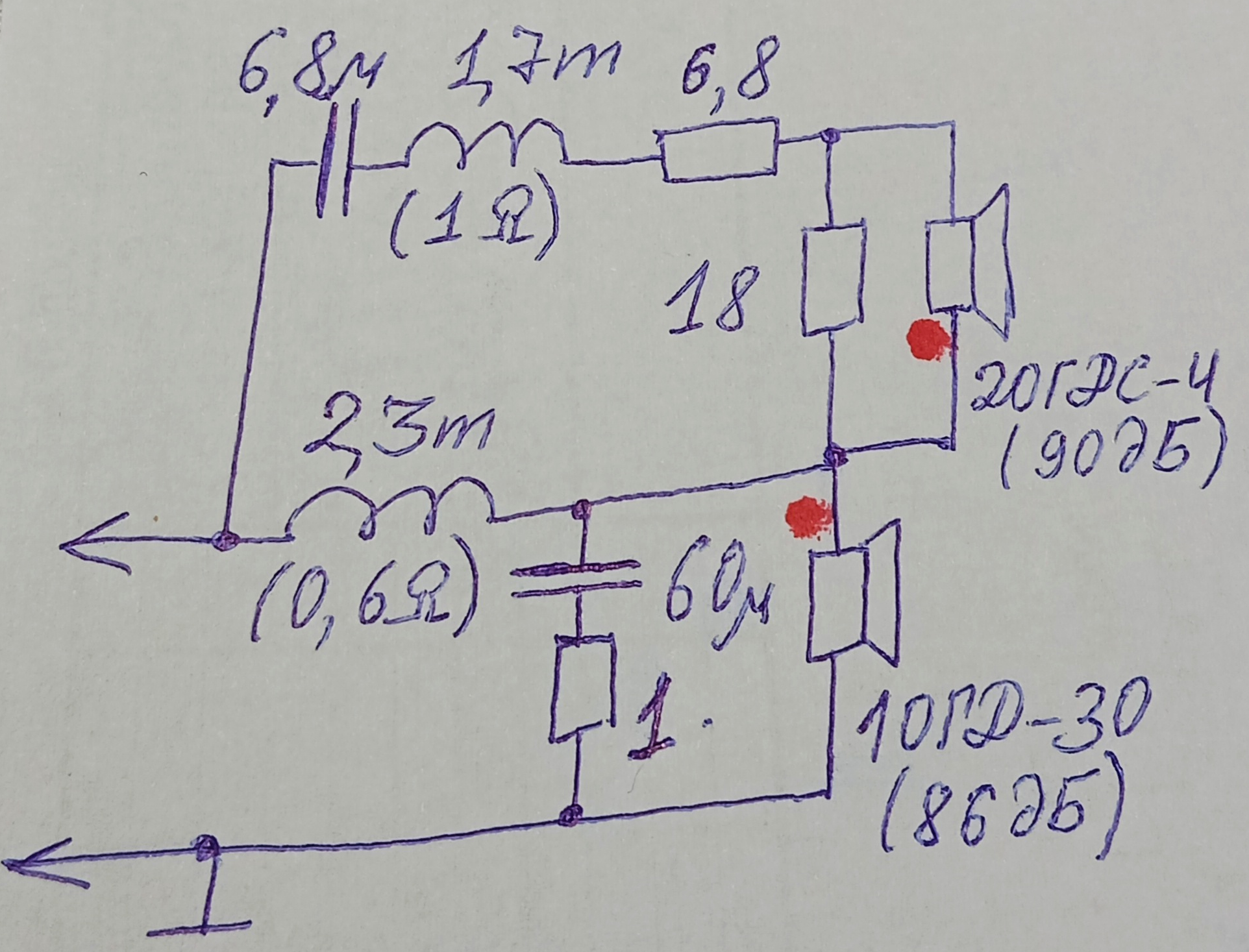

Вариант для пары 10ГД-30 (отдача 86дБ на мидбасе согласно #133 ) + 20ГДС-4-8, для частоты верхнего раздела 3,5 кГц.
В скобках на схеме указаны активные сопротивления катушек, которые подставлялись в симулятор. В связи с ростом номинала сопротивления, подключенного в параллель СЧ динамику, растёт значение качественного глушения бокса СЧ динамика (или применения ПАС в окнах корзины 20ГДС).
К нему же ФВЧ, слушать систему полагается по оси СЧ динамика (как и раньше).
АЧХ полос фильтра по напряжению и его входной импеданс
И всё равно потребуется доработка напильником на слух/по микрофону! Ибо - разбросы.
Ночером попробовал свой 10ГД-30 с железным фильтром. По предварительны прикидкам на бумажке в столбик получалось 2.5мГн. С катухой 3мГн на мой ух и с моим конкретным экземпляром (#133) более благозвучно. Но то было в биампинге с софтовым фильтром на вч. Продолжив 10ГД-30 вправо параллельной до катухи RC-цепочкой, то с повышением вч-раздела получил более слитную картинку.
Днями таки навазюкаю полный железный кросс на 10МАБ, там в теме и обозначусь.
