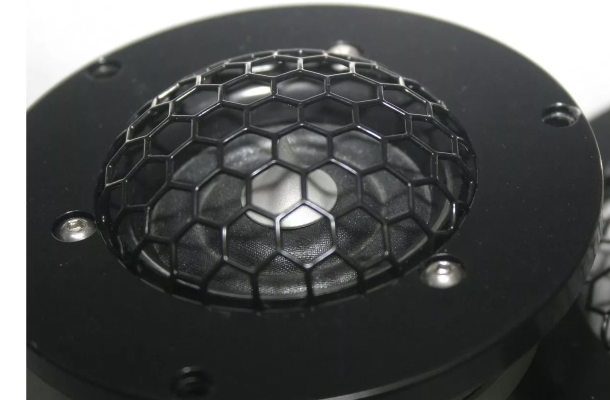

У этих пищалок почему-то часто приходят в полную негодность металлические диффузоры. Можно заменить на шёлк. Подвижки получаются точно такие же как у наших динамиков, только диаметр катушек чуть-чуть больше.

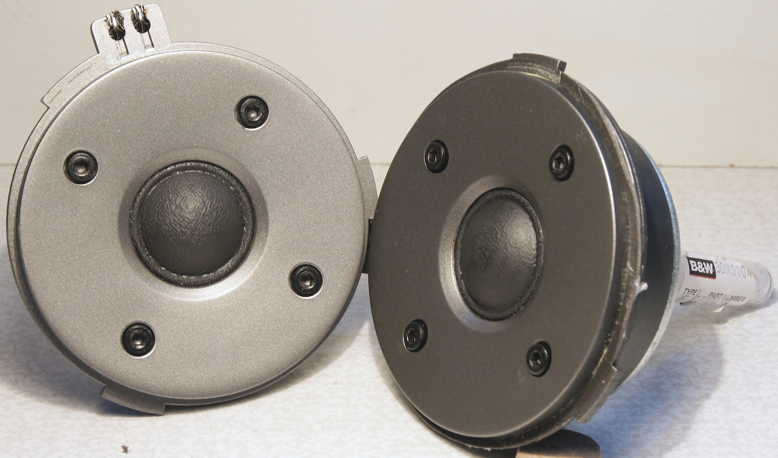

Слушателям нравится. Вот фото аналогичного апгрейда сделанного ранее:
Подвижки у всех B&W одинаковые, отличаются только подвесами - бывают ППУ, бывают резиновые. Разница по диффузорам и катушкам не обнаружена. Разве что катушки бывают 4 и 8 Ом.

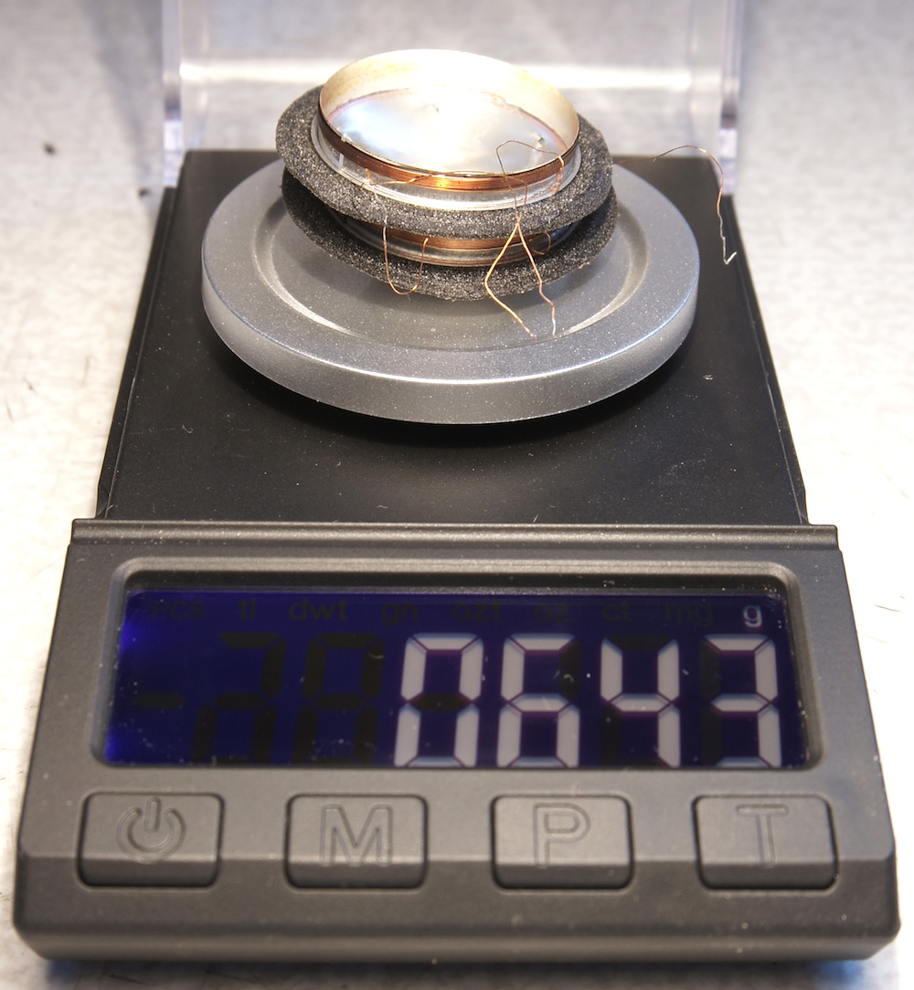

Принесли ещё пару. Взвешу подвижки - будет фото.

Не видно, в каком разряде находится десятичная точка...
Не видно. Но для владеющего логикой не составит труда догадаться.
Перед нулём точки быть не может, потому что не существует весов не показывающих цифру перед точкой. Перед тройкой точки быть не может, потому что не бывает весов ставящих дополнительный ноль в начале чисел. Перед четвёркой тоже не может по той же причине. Вот ведь загадка, никак не разгадать.
Хотя такие загадки - обычное дело. Например один умелец тоже не смог угадать где точка и рассказал про каркас на 0.9 гр. легче, не самом деле там было 0.09 гр. Но такая разница - почти ни о чем, т.е. рассказ про разницу в весе был не такой эффективный, поэтому он "не заметил" что точка в другом месте.
Что значит - "часто приходят в негодность"?
Первый раз - случайность, второй - закономерность, третий - система.
Когда такие динамики принесли третий раз - тоже подумал что диверсия, когда перевалило за пятый - стало понятно что это обычное дело для B&W.
Как вариант: всем покупателям таких АС в комплекте дают по диверсанту. Или ещё: покупают сами диверсанты, купил, потыкал, отвёз на замену.
Суть в том, что другие пищалки тоже бывают потыканные, но практически никогда не повторяются, т.е. они каждый раз разные. А тут система.

Чтож, 0,643 грамма для пары диффузоров с катушками и подвесами - неплохо (на мой дилетанткий взляд).
Это взгляд не дилетанта как бы это не было "печально".
Это стандартный вес фактически любой 1" подвижки. Т.е 0,3...0,33 грамма одной.
И что, тканевый купол с пропиткой для придания требуемой жёсткости не окажется массивнее тонкой металлической фольги?!
Я сопромат не изучал, боги ко мне были милостивы, ГД не делал/чинил, но мне кажется, что металлический - при равной жёсткости - окажется легче. Алюминиевый и, тем более, - бериллиевый. Бронзовые не рассматриваем.
Не окажется!
Могу завтра измерить вес 1" тканевых миссионовских подвижек. Правда на них осталось изрядно клея на воротниках Дракониан присылал на ремонт, да не судьба.

Если кто-то чего-то не может себе представить, когда это существует в реальности - значит он просто не интересуется реальностью.

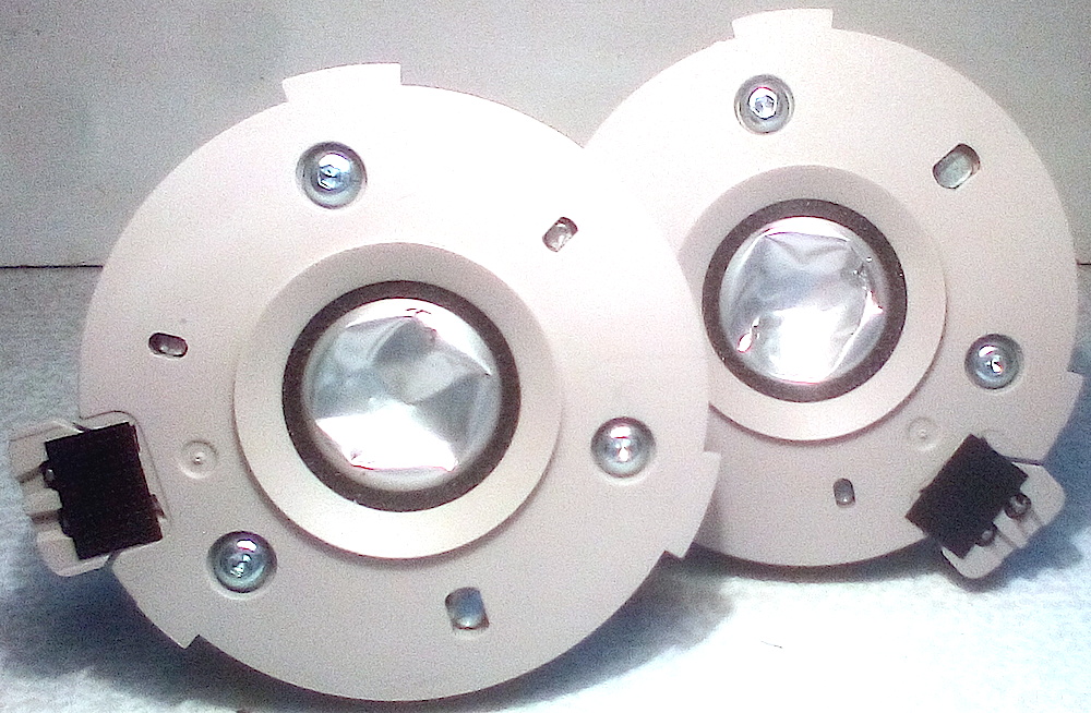

Пара на фото выше как минимум восьмая из B&W. Пищалки других фирм ни разу не приносили с мятыми диффузорами более 2-х раз.
Худо-бедно, однако - я инженер. И мне ОЧЕНЬ интересно, как и почему происходят такие поломки диффузоров.

Как-то раз принесли в ремонт ВЧ другой фирмы, тоже с замятым диффузором. Диффузор был защищён сеточкой, сеточка тоже была замята. Вот только она была из тонкой жестянки, обратно выгнулась просто руками. Не хотите спросить: нафига для сетки использовали фольгу, что помешало взять лист металла раза в полтора толще?

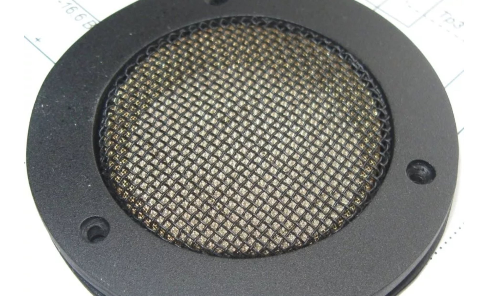

Пример из реальной жизни: у наших пищалок сеточки из проволоки. Проволочки бывает разного диаметра и миллиметровые руками прогнуть нереально, т.е. если со всей дури ударить кулаком, то пострадает кулак. Если взять сетку из проволоки 0.5 мм и тоже вдарить - пострадает купол. Каждый выбирает то, что считает нужным.
Спросите у себя: если ставить сетку, то какую Вы бы предпочли - ту которая выполняет декоративную функцию или ту, которая защищает?

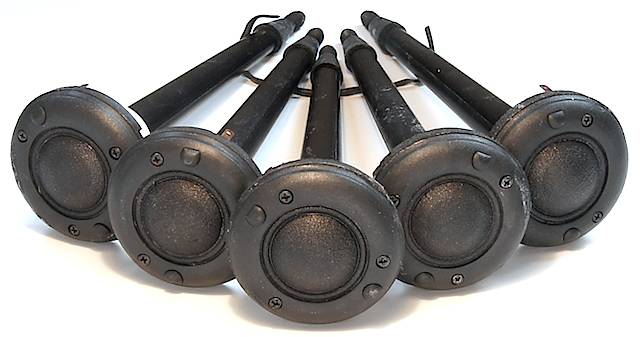

Как-то раз принесли динамик (обычный диффузорный) у которого диффузор был изтыкан отверстиями расположенными стройными рядами. На вопрос: откуда такое художество? - был ответ: сквозь сетку ребёнок карандашом потыкал.

Я тоже уверен в альтернативной одарённости тычущих. Но почему они по большей части оказываются владельцами АС от B&W? Совпадение?
Nautilis'ов не слышал, но несколько раз встречал в салонах B&W800 (давно было дело, не помню подробности). Неплохие АС.
Кто готов выложить за D2 пару лямов, тот купит новый ВЧ динамик в замен безвременно ушедшему.
Десятками в ремонт могут нести только перекупы убитой акустики. Им по барабану звук. Купить за бесценок, подешевле сделать и продать лоху.
Тут на сцене появляется предводитель артели со сказками про т.н. апгрейд. Который на самом деле даунгрейд.
Заменить оригинальный ВЧ на артельную поделку перетыком не получится, нужно менять кроссовер.

Надёжная защита повлияет на звуковоспроизведение, без защиты (а если можно потыкать карандашом через сетку - защиты нет) тоже плохо...
Конечно повлияет. У упомянутой пищалки сеточка была сделана из листа железа (магнитилась) путём просечки круглых отверстий. Соответственно у неё есть некоторый % прозрачности. Но металл ослабленный отверстиями потерял прочность и функцию защиты не выполнил. Если использовать металл толще, то его прочность возрастёт, а % прозрачности не изменится, соответственно влияние на звуковоспроизведение не изменится. Что будет если увеличить Ø отверстий? Правильно: уменьшится влияние на звук и прочность понизится. Снижение прочности можно компенсировать дальнейшим увеличением толщины металла.

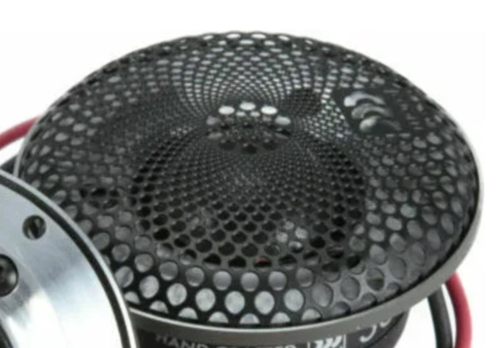

Нет. Сеточка из листа с отверстиями была у пищалки другого производителя.
Ёпш-твою-клёшь!!!!
Конечно, а ты как думал. Не раз сравнивали звучание пищалок с сеточкой и без. Сеточки из проволоки почти не оказывают влияния в отличии от сеточек из листа. Потому что у листа есть отражающая звук плоскость, которую отверстия уменьшают процентов на 50, иногда больше, иногда меньше. Половина звука пролетела через отверстия, половина отразилась обратно, смешалась с сигналом и снова полетела к слушателю. Причём на разных частотах, в зависимости от длины волны отражения происходят по разному.

Не Игорь,насчёт перфорированных сеточек,он прав.
Проволочные лучше в этом плане.

Цирк с конём.
Тут значит звук пролетает, потому что проволочки круглого сечения:
А вот тут задерживается и отражается на 50%, потому что сетка из листа:

На на той что с крупными ячейками меньше.
На второй да,отлетает.
Не догоняешь,почему решётки радиаторные не плоские делают? Да и сами соты радиаторов?
