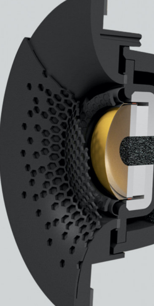

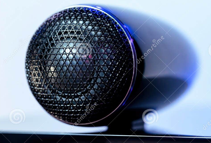

Я ржу с этого анжинера. Цирк с конём.
Тут значит звук пролетает, потому что проволочки круглого сечения:
А вот тут задерживается и отражается на 50%, потому что сетка из листа:
Посмотреть вложение 141115Посмотреть вложение 141116
Забаните его уже навсегда!
Чтоб понятнее стало.
Где лучше пролетит?
Ну или возьми сетки такие и такие и подуй на них.
Проблема ещё в том что сама плоскость перфорированной сетки начинает работать излучателем от резонансов внутри и сопротивления ВЧ частотам.
Конечно зависит от процентного отношения перфорации к самой площади сетки.

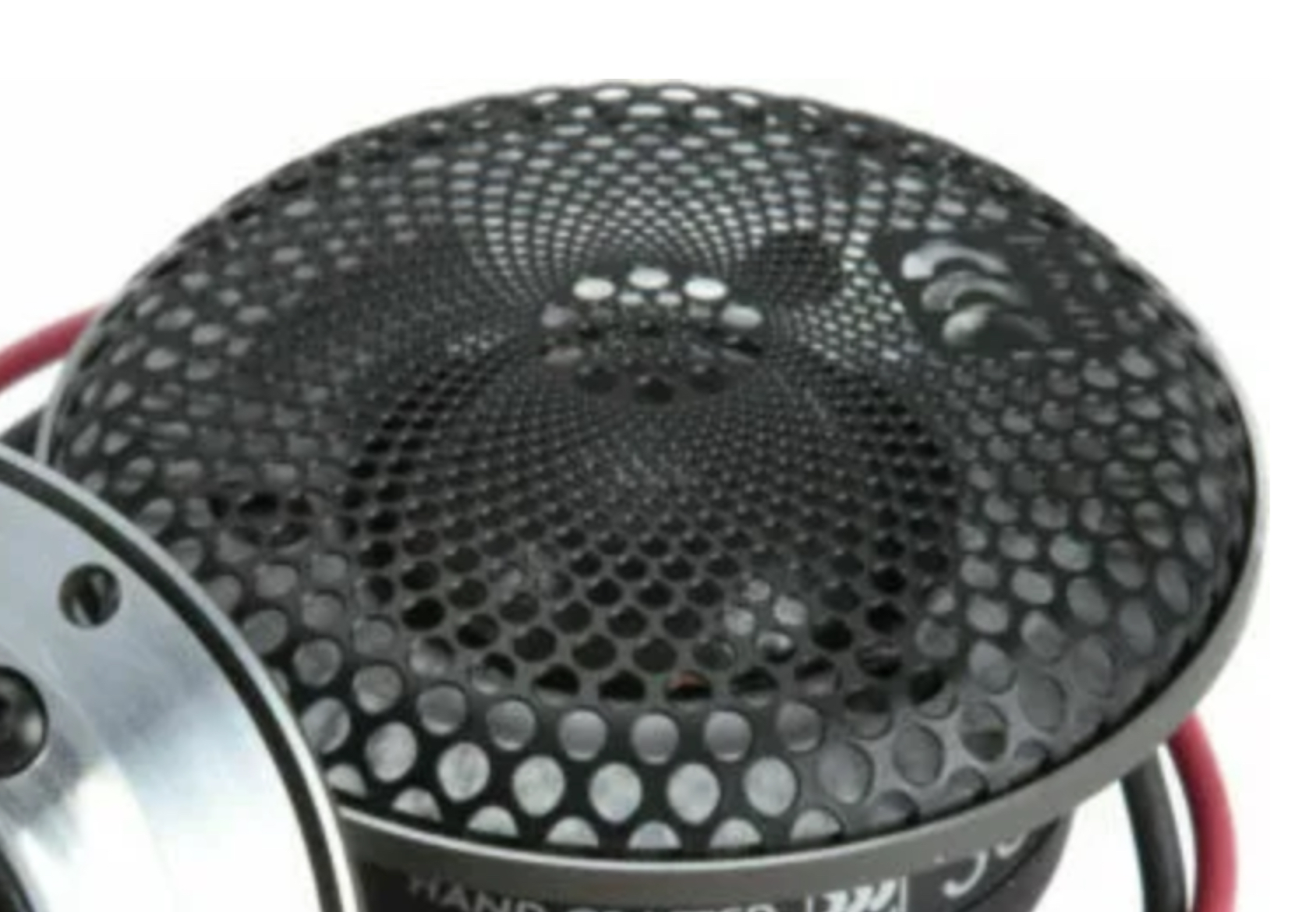

Перфорированная (штампованная) пластина дешевле плетёной сетки, вот и вся отгадка.

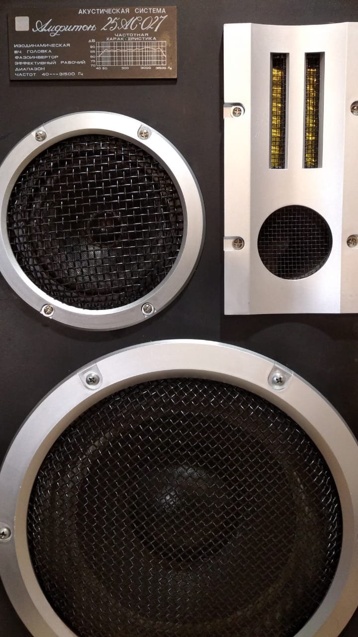

Даже на моих простецких АС - "Электроника 100АС-060", - и то сеточные колпаки на СЧ и ВЧ ГД.
А у плетеной сетки нет плоскости?
Звук облетает проволочки!!!??
Сеточка тоже вносит изменения - за счёт дифракции, но только вопрос - на каких частотах. Любая защита - компромисс. Защитишь надёжно, вообще слышно не будет, не защитишь, - дети карандашом потыкают...
Там же своя гадоооость! _da
Там же проходные отверстия либо ромбические, либо квадратные.
Когда звук через них пролетает, он же свои бока обдирая деформирует несмотря на то, что вход и выход имеют закругления. А профиль-то.... Профиль отверстий-то... Влетает в сетку звук плоский - выходит угловатый, квадратный или ромбический. Ну и нафиhа такие стрессы?!
Все рассуждения выше и борьба за то или иное не менее чем удифилия.
Монитор Аудио в гробу видал такие страдания. Просечка на ВЧ и все дела.
Какая плетёная сеточка? Какой такой Рутковский? Не знаем ничего! Инженеры сказали, что сеточка самое то, что нужно. Её даже приклевать не требуется. Без исхещрений и не снимешь.
Остальные пошли на .....

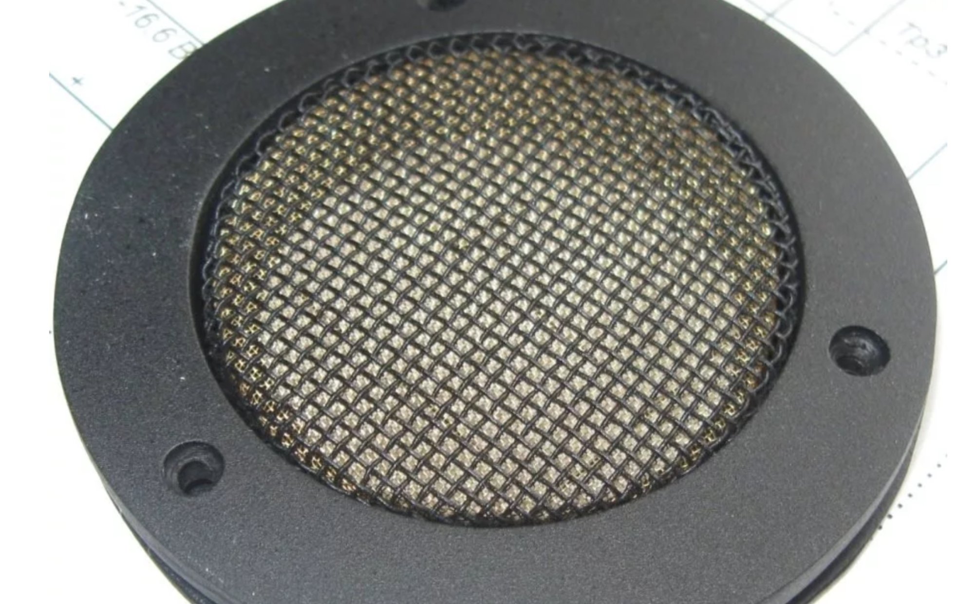

Я ж говорю цирк.
Да,у сеточной нет плоскости,если возьмёшь её и внимательно рассмотришь.
Мало того что проволока обтекаемой формы,что служит незначительным рассеивателем.
(если конечно не брать сетки с максимально близким расположением проволоки,типа фильтровальной.
Но и более того переплетённые части ещё идут и под разными углами относительно источника звука.
И не под прямым углом.Прямой угол там только на максимально узкой части диаметра проволоки.
Что можно вообще не учитывать.
Ещё один анжинер.

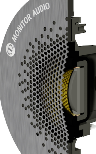

Соты радиаторные приплел к звуковой волне!
А ты подуй на них под разными углами,услышишь звуковую волну,может и поймёшь что.

Не Игорь,насчёт перфорированных сеточек,он прав.
Проволочные лучше в этом плане.
ситоткань отличается от любых метал. сеток в лучшую сторону главное чтобы была натянута оч. сильно .
так что ... сетка сетке рознь ...

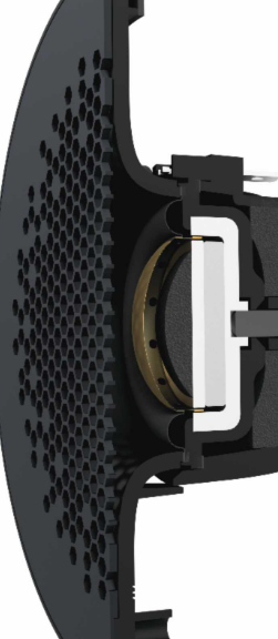

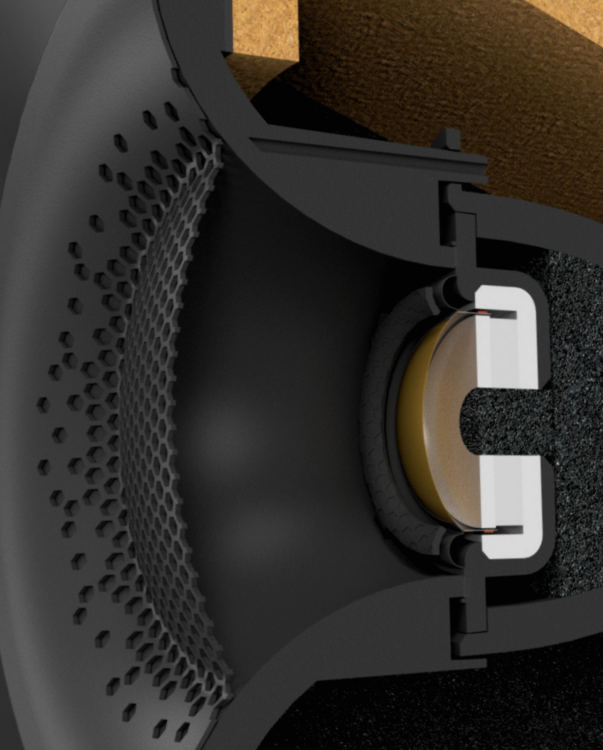

если не усложнять - прав
а если усложнить - лев ?
монитор аудио
с каждой новой серией "все более рупор"
Посмотреть вложение 141126Посмотреть вложение 141127Посмотреть вложение 141128
а это верхний динамик смотрящий в потолок )))
МС и подвижки там одинаковы разница лишь в еще большей "рупорности" НО =)
никто ведь не мешал поставить "сетку" ближе к мембране ?
если человек понимает почему так сделано было тогда он точно знает ответ на вопрос зачем ставить сетку и почему ее лучше не ставить .

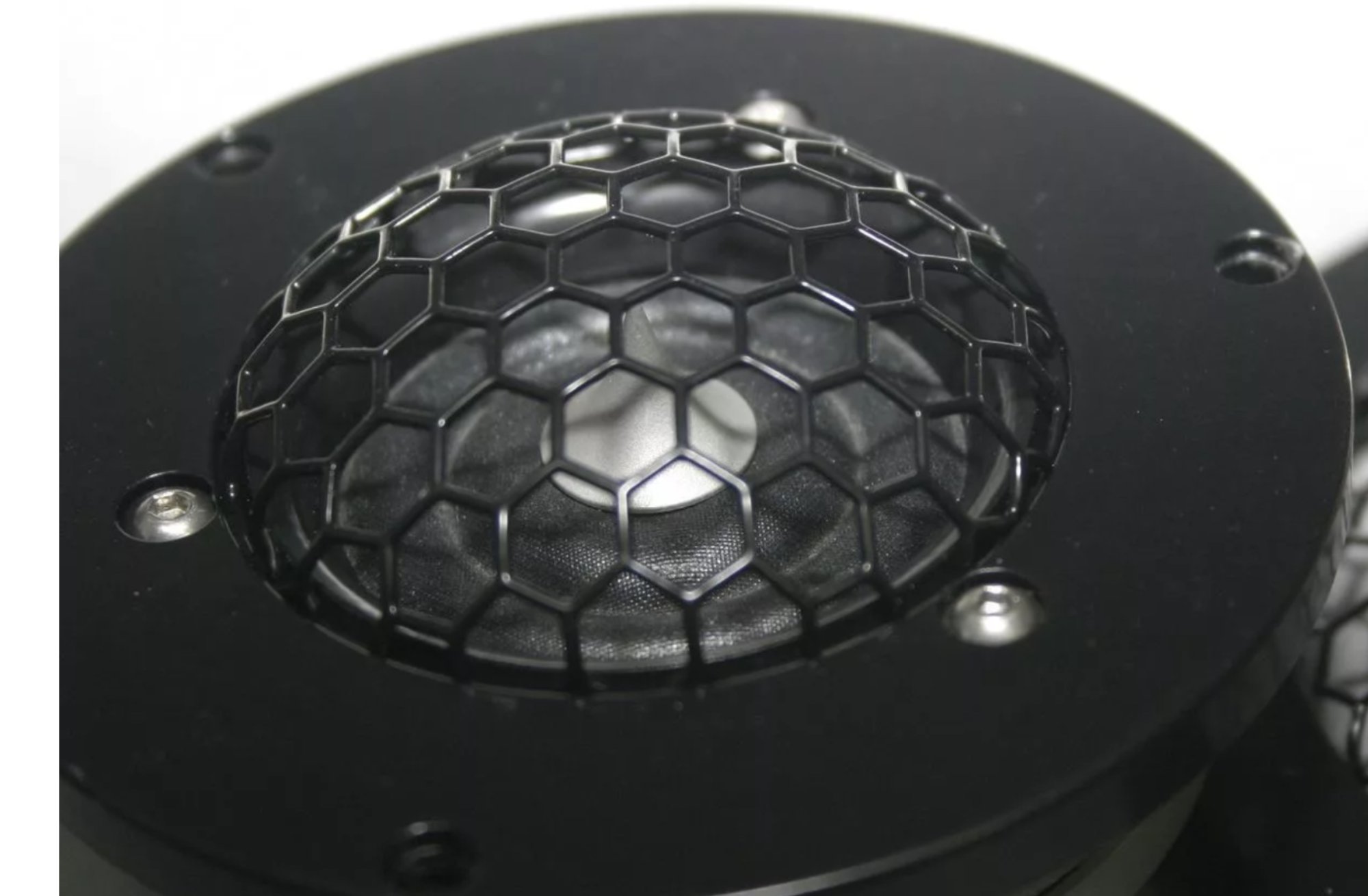

Ну так это же спот.
Соты.
Задают линейную направленность и увеличивают период угасания звука.(есть такая же световая техника,принцип тот же)
Но звук и них отстой,жёсткий.
Ну как и свет такой же получается.
Для глухих,слепых,самое то.

Ну просто объясню.
Соты это типа маленьких рупоров,только с ровными стенками.
Не дают потоку рассеиваться,задают направление,исключают влияние паразитной диффузии.
За счёт этого улучшается направленность,интенсивность и дальность потока.(света,волн,струй - не важно,совсем по простому,лейка в душе)
И чем длинна соты-ячейки,трубки длиннее(и интенсивность,давление,уровень) тем дальше и ровнее бьёт.
Но есть и недостатки.
Излишняя жёсткость. Что света(резкие глубокие тени,нет полутонов),что звука(излишняя чёткость без послезвучий,тонких звуков),что жидкости(вплоть до разрушения отмываемого объекта).

Ну просто объясню.
на вч это не работает - рассеивание таки происходит )
смотря о чем речь когда говорим о направленности
тут надо факт. видеть эту направленность - замер делать .
после говорить об улучшении - при том что давление упало )
это не фонарь с TIR оптикой потому прошу не путать )
если будете через такое ВЧ пропускать то никаких вч на выходе не останется (им. вв. давление рухнет)
тоже самое =(
если одеть акуст. всякие прикольчики в виде сеточек и пр. хни то не будет ни резкости не глубины =(
например ситоткани если подобрать можно получить мех. фильтр. на сч частоте не трогая совсем вч частоту при условии что сам вч динамик начинает играть высоко .
и ...
ткани не меняют фазу и ничего особо не крутят а просто более равномерно уменьшается давление .
сетки рассеивают
но мысль интересная =)

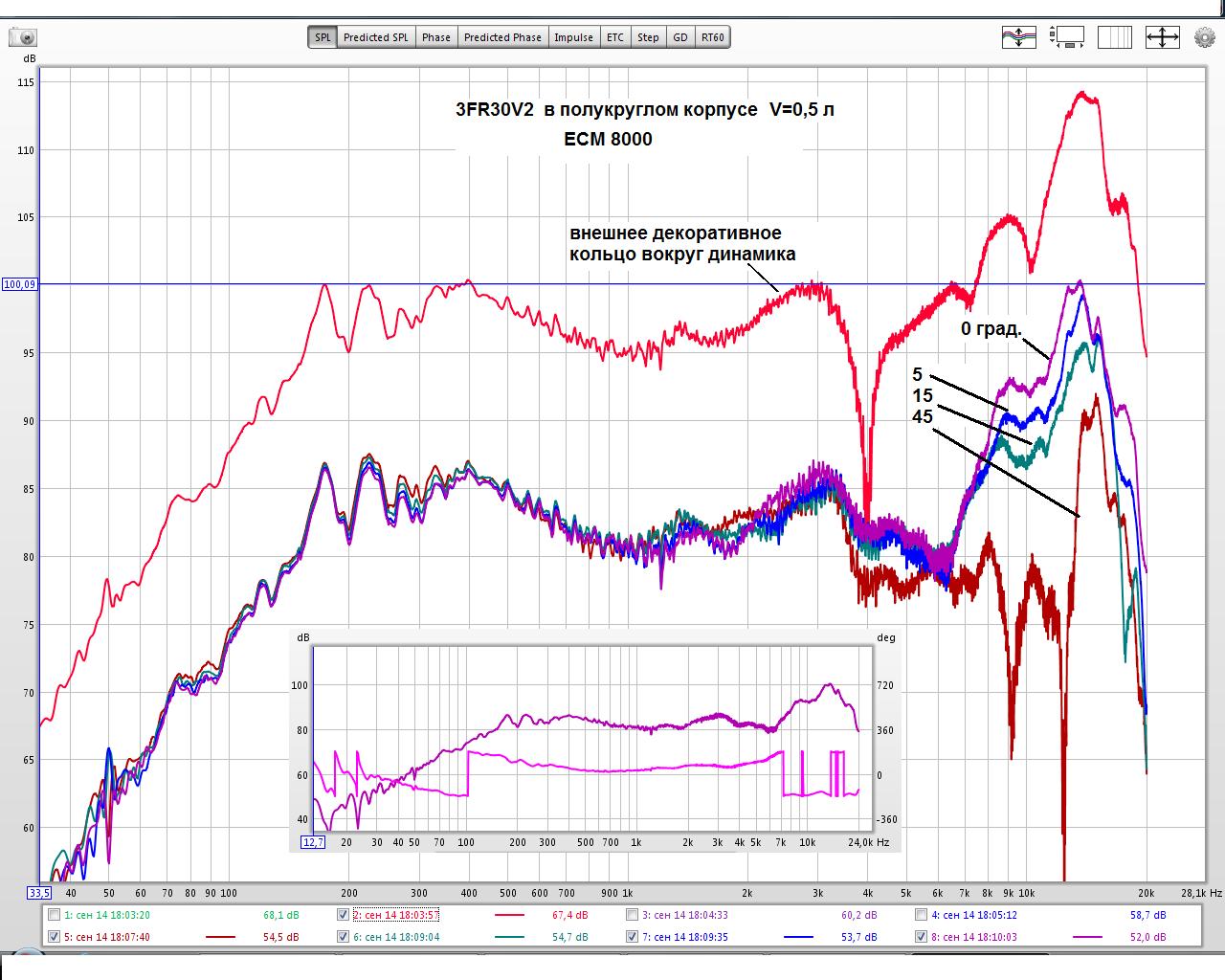

Очень заметные искажения АЧХ за счет сеток, это факт. Неравномерность АЧХ может меняться до +-3-5 дБ на ВЧ.
5,030
3,144
145
Да возьмите сетки разных типов прикладывайте и слушайте.
Сами всё поймёте.

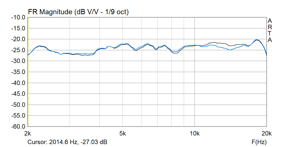

Делал такое. Одна сетка классика, как на многих АС советских, вторая - просто сетка из проволоки, с большим шагом. Сетка с большим шагом не дает вообще никаких изменений. Но нужно отметить, шаг у моей сетки большой.
На картинке ниже:
черный - сетка с большим шагом,
синий - классическая сетка.
Сталкер001
23 Мар 2025
557
129
11
1000Гц
11

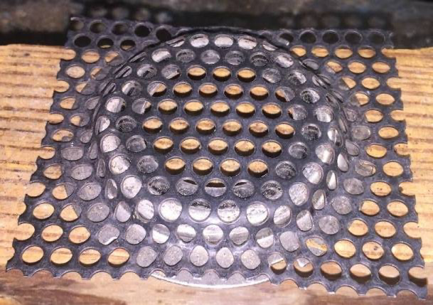

Большие искажения также могут быть от корпуса гриля, например в виде рамки или кольца.
Тут прижимное кольцо, примерно в 1 см толщиной, заменил на прижимную, тонкую шайбу.
На картинке ниже:
Вот вообще не показатель.
Не указаны условия измерений.
Нет измерений по углами к оси.
А был бы маленький, например через 1 или 2 дБ - можно было бы рассмотреть более подробно. Шаг через 10 дБ - для начинающих любителей.
Напомню таким любителям: разница в давлении в 3 дБ - это в 2 раза. В 2 раза - это значит что 1 динамик создаёт давление как 2 других. Или как в случае на графике выше - сеточка поглотила (отразила) более половины давления в диапазоне 12-17 кГц., т.е. самый верх слышимого диапазона.

Если видишь 2 графика и на некоторой частоте разница между ними 3 дБ - это значит что у нижнего графика куда-то подевалась половина излучения. Осталось только понять куда.
