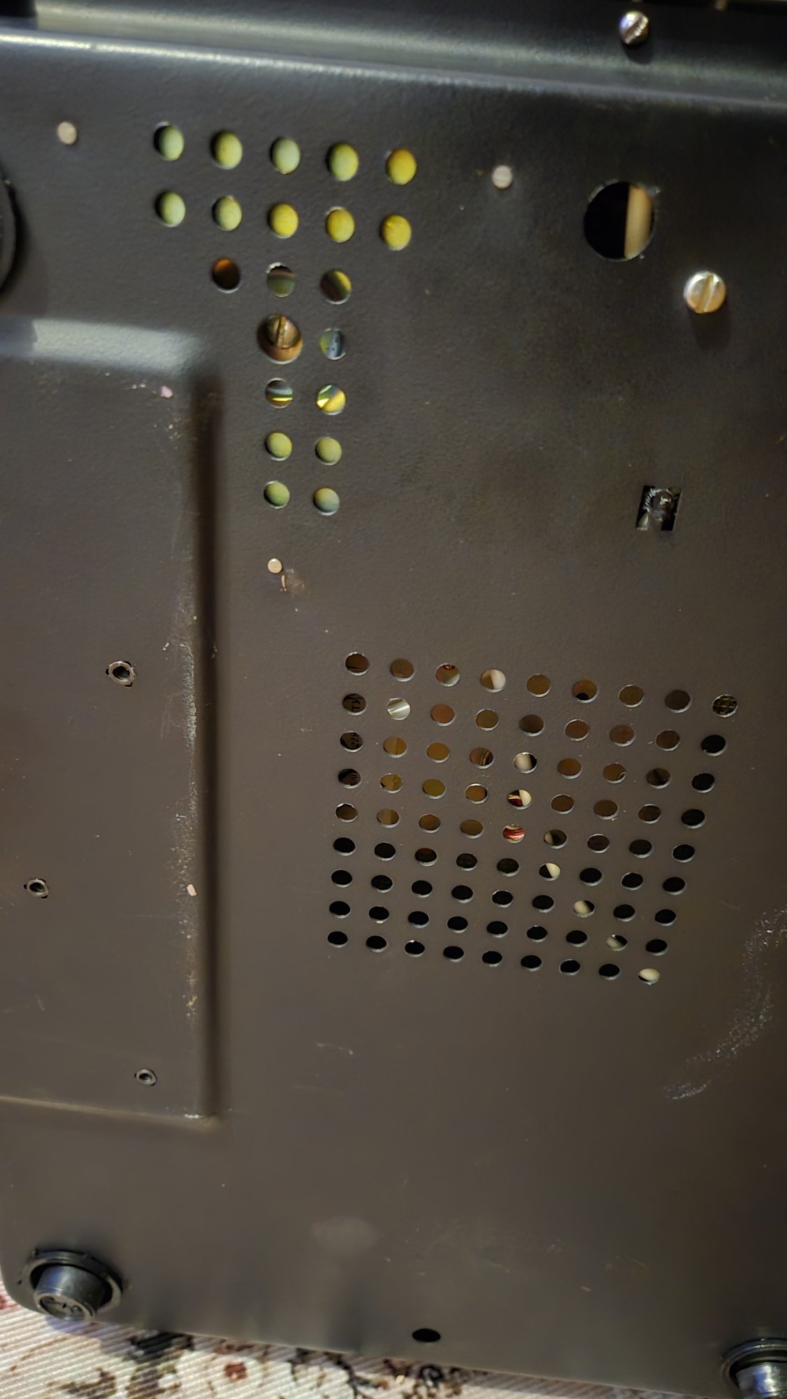

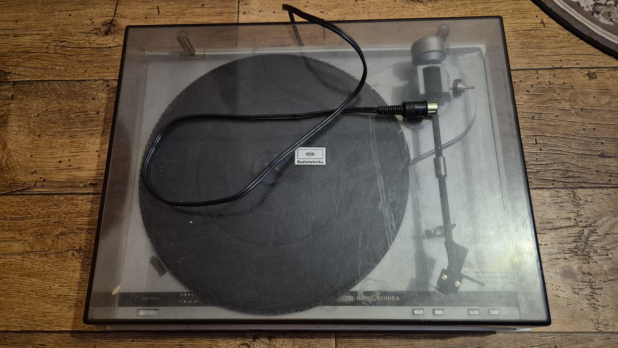

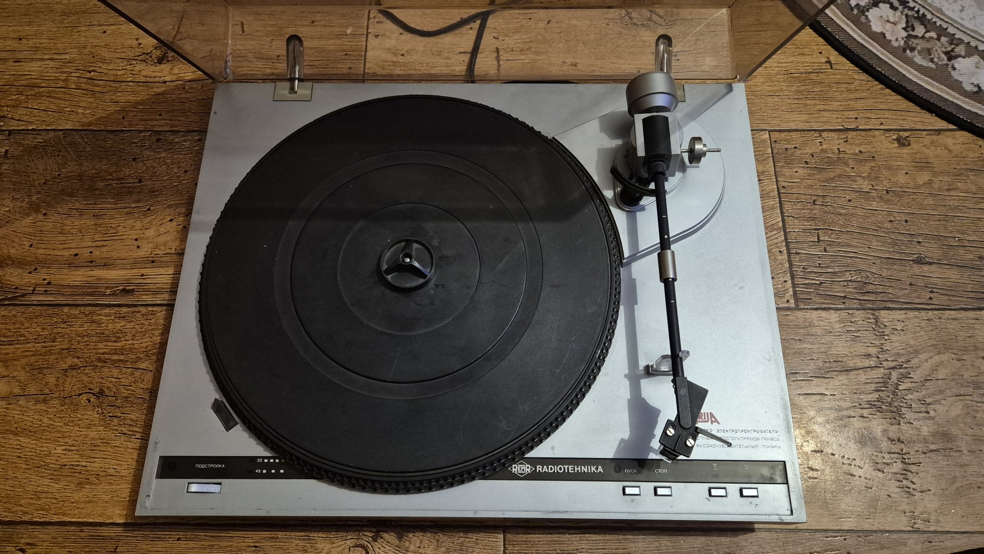

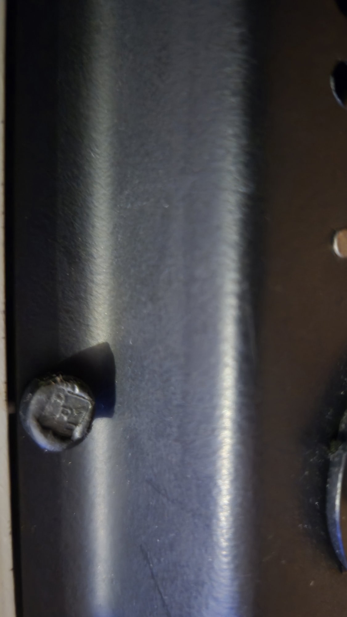

Ест эпу ария .ставилась сонет проигрыватель там есть возврат на парковку.
Притащил ещё арию 102, на пломбе внешность нормально.

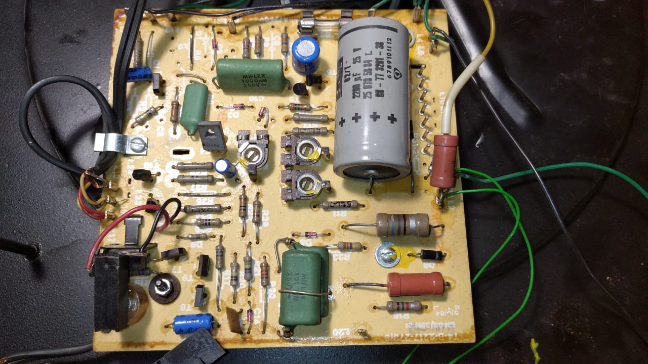

Она проще,там деталей мало.
Вот вся плата.Чтоб всё заработало ,нужен только один транс с выходом на вольт 18 переменки.
Подойдут от мафонов Электроника 324-323 и т.д.
И даже тор от Арии подойдёт.
Но тор из Арии лучше ставить в Э017.
Он туда точно подходит по напряжению и не гудит.

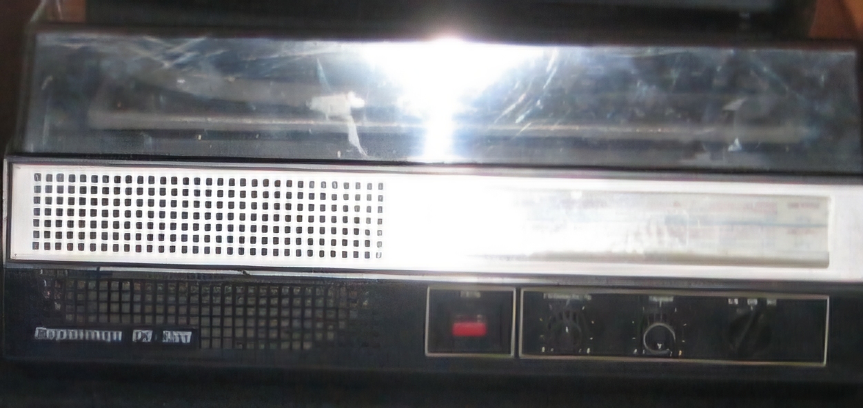

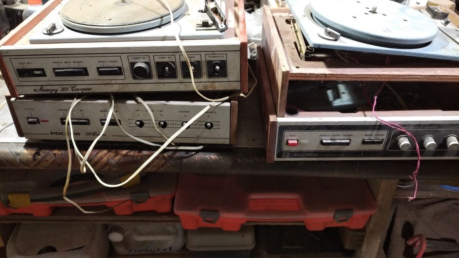

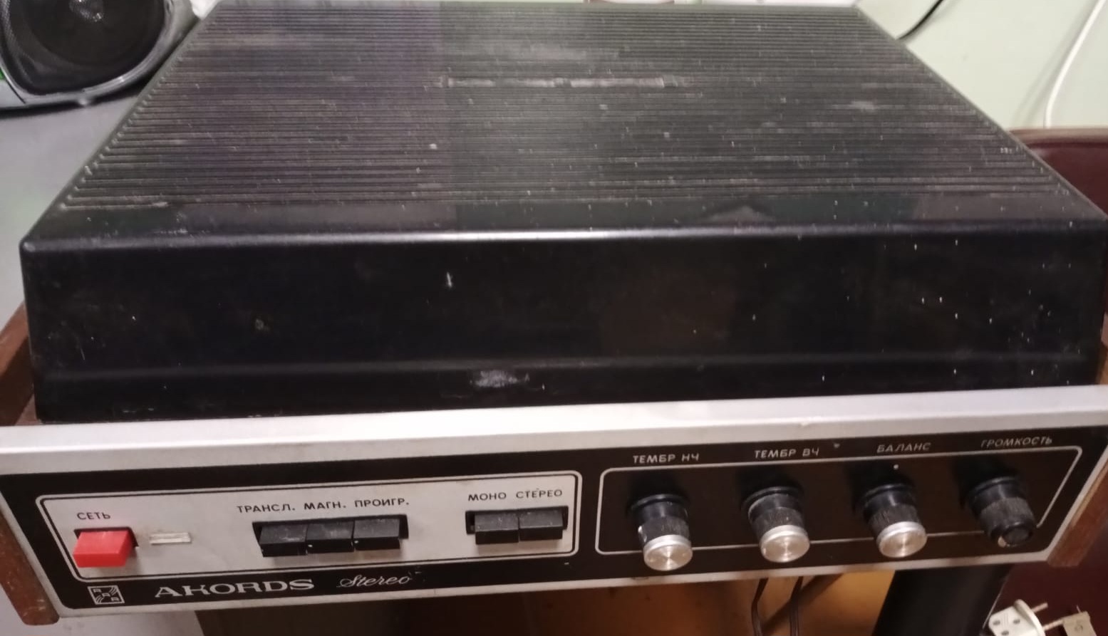

Вот народные проигрыватели.
Так как даже Веги 101 да и 312 уже намного дороже были раза в два.
Без шуток, ЭПУ-52с это шедевр техники. Если не скорбен памятью, выключать механику, чтобы ролик валом мотора не замять. Тогда сорок лет ей нипочем
Это точно,мне предлагали аккорды, за просто так.были бы рабочие.может и взял.
Народный это "Вега-110". Со встроенными УК и усилителем для наушников.
Ну и вид был более - менее приличным.
