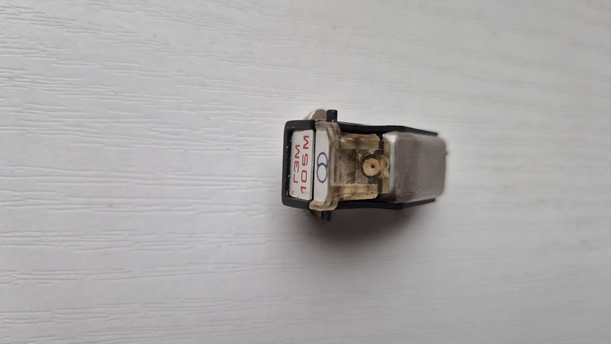

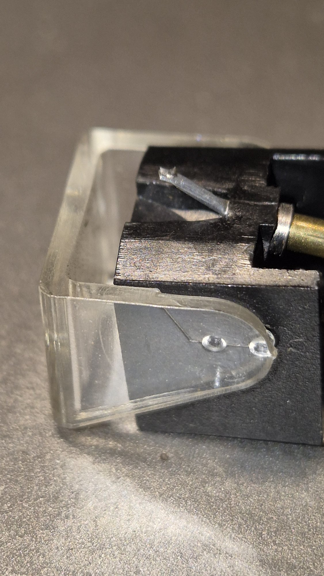

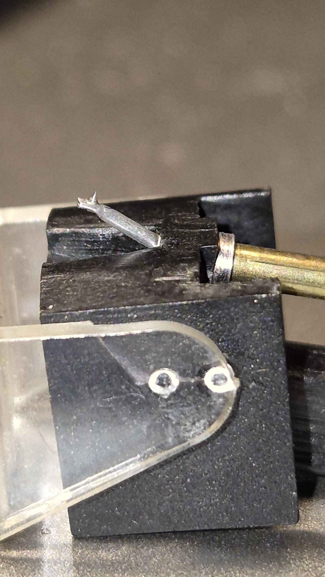

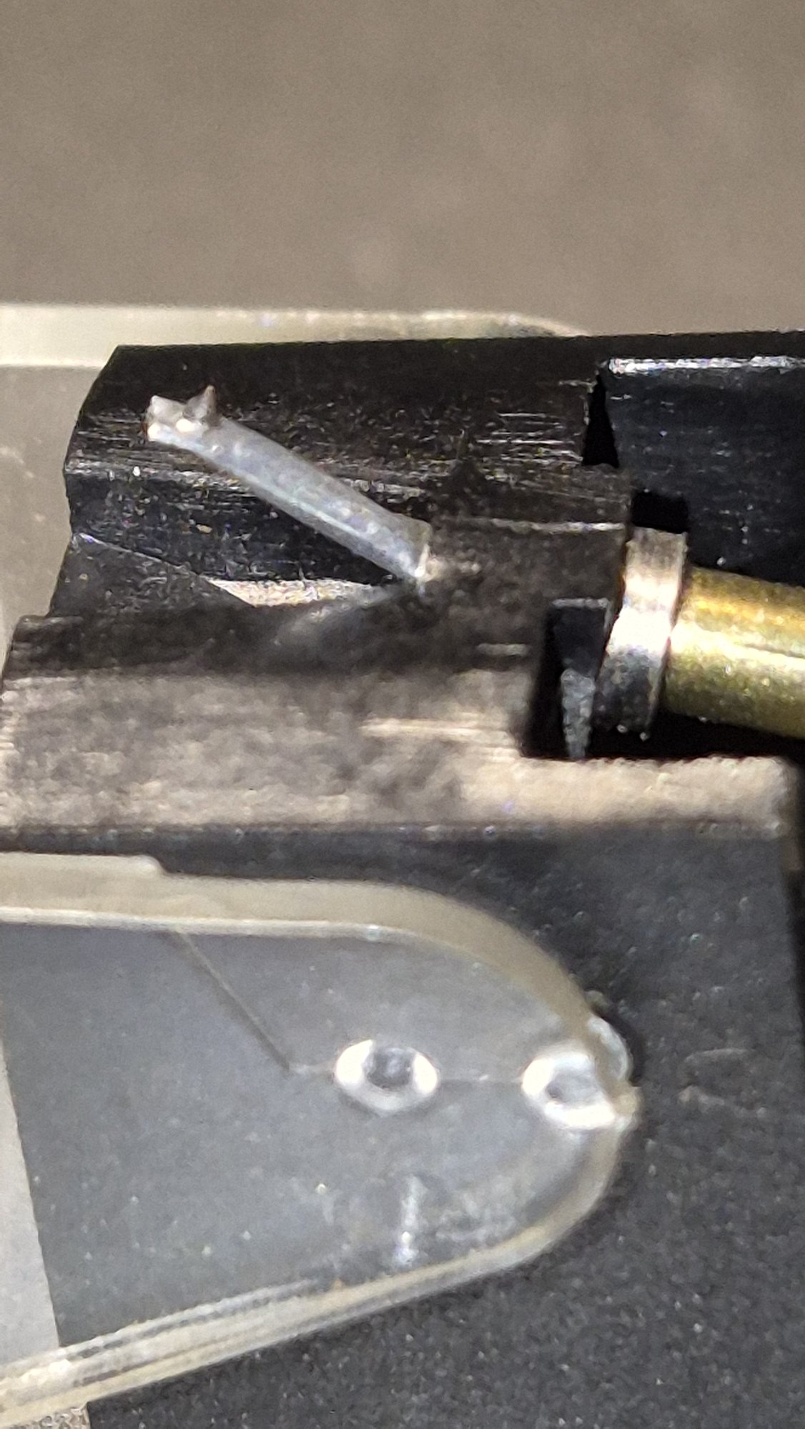

Ребят,неподскажите гзм на замену?
Пинцетом отогни кантилевер, согнутый дебилом, будет работать.
ГЗМ 155 это советский Ортофон VMS-20 . Хороший звук. цена небольшая. Сейчас херушки найти что того. что этого. Зато вагон всяких китайских бошек типа Аудиотехники AT3600 AT95 . Все лучше отработанного шлака из 80-х.

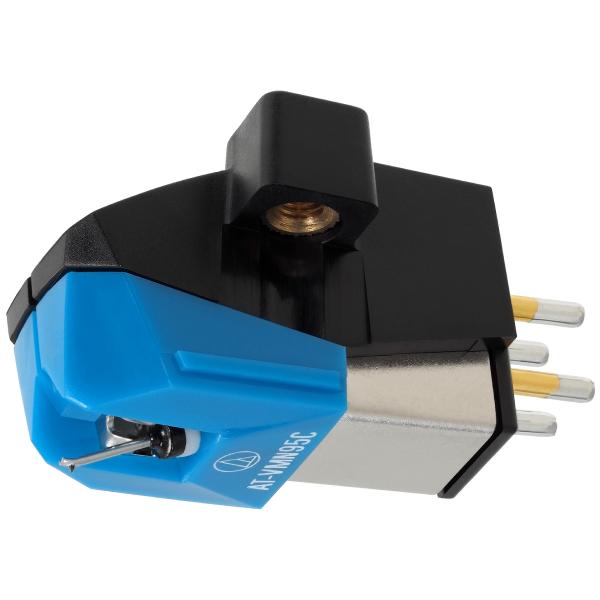

Спасибо.пока оставлю как есть,сломать боюсь.Я заказал ат-91, на замену гзм,
Редкое говно эта АТ91, жестяная поганка. Мои сожаления.
ПРО гзм-155, хера там бояться. Все уже сделано с иглодержателем. Сбоку излом зажать, пинцетом, вторым выгнуть люминь обратно. Сломается- и мать его так. он уже все равно сломан.

АТ-3600 в Аудиомании есть , и вставки к ней . А можно у консультатнов в Мании узнать, что есть у них вместо бывших аудиотехника АТ-100, дешевая с сферической иглой. но один черт фирма.И на голову лучше говна по имени Унитра .
Как бы ат-3600, ат-92 почти тоже самое,у ат92 нужен чуть меньше прижим,Да я слушаю, хорошо пару покоцаных пластинок в месяц..Как я говорил подобрал арию 102,немнога поделал особого желание нет,вкладыватся или продолжать это дело.

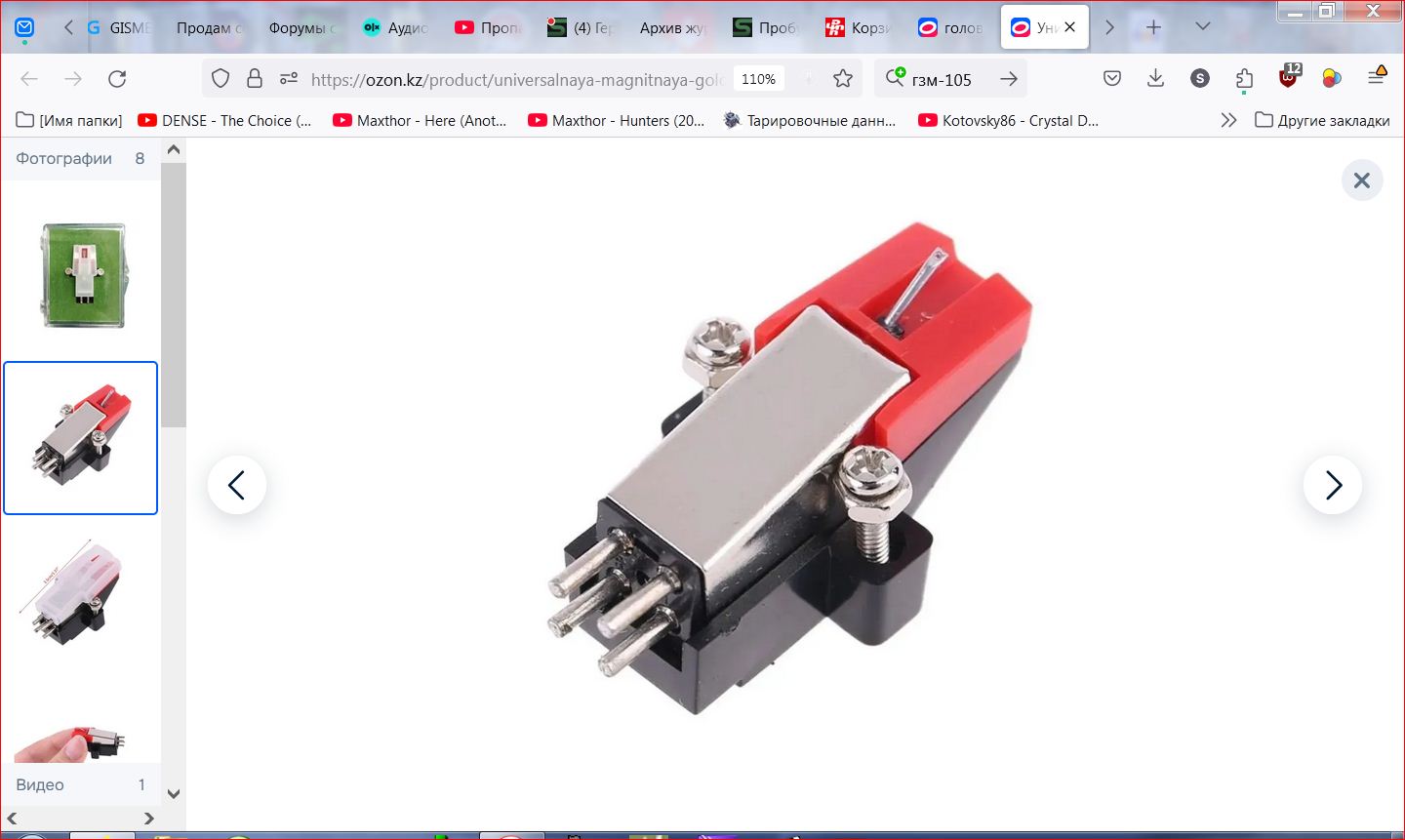

Хорошо. Я не очень в этом деле разбираюсь,а что скажите про гзм 105? До это слушал CD или ютуб.
Тяжелая она, не под всякий тонарм подойдет.И вставка попалась всего одна , очень ровная и звучная, из кучи новых, коллекционных, там просто ужас был . А так, по звуку, очень даже хороша. И там игла дивной красоты, видел фото на Винил энджине.
Вот что вам надо. остальное уже сильно дороже или снято с продажи.
Да спасибо, нашёл 105.а там вот такое,жаль немного.

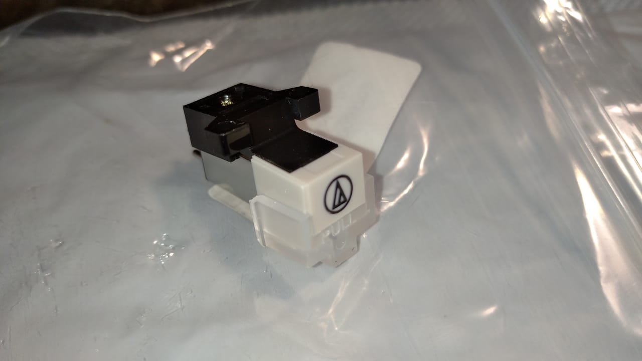

ты на что собрался это ставить? на какой тонарм?
можно ставить на арию китайскую ат3600/91 за 10уе. но желательно не совсем лютую поделку.
и да у китайских, якобы прижим 2.5-3.5гр, надо посмотреть как на ариевском тонарме выставить
2 грамма самое то на 3600 китайскую.
так я и говорю чтобы не самую подельную, а с паспортом, где прописаны характеристики
ну вот эти головки есть/бывают в индивидуальных коробочках и с винтиками-гаечками и с "паспортом" бумажкой с параметрами, четким логотипом и с "крючком" на креплении иголки, как в настоящей 3600)))
а есть насыпью просто в пакет насыпали и прислали (((
те что в коробочках измеряются прямо как настоящие 3600

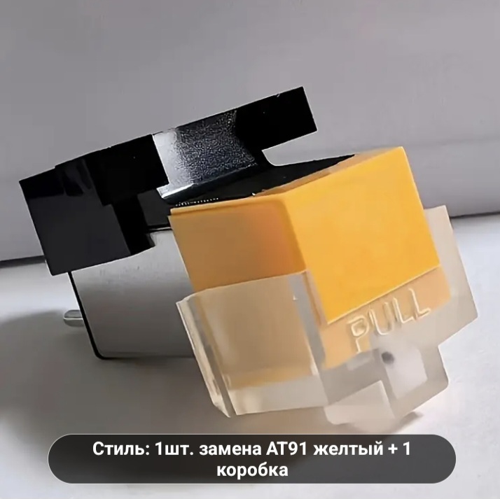

Alexsan,я видел 105 ставят на арию 102.Я помоему заказал жёлтого цвета и без надписи,цена 8 евро.
Прижимная сила звукоснимателя 10 мН
Те что в коробочках и с паспортами идут по полной цене подороже,те что в пакетах,то же самое но подешевле,вот и всё.

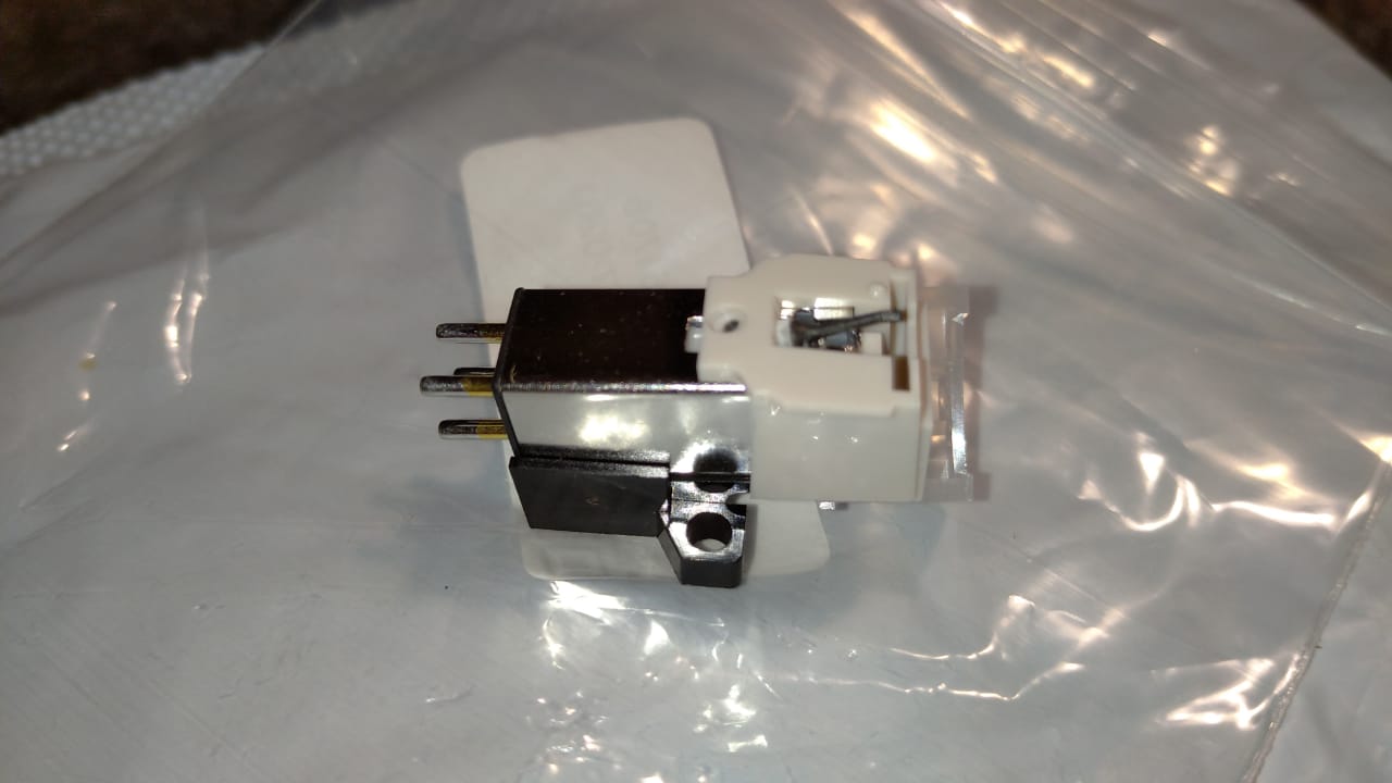

Я вот получил в коробочке с винтиками не дорого.
    109.2 KB · Просмотры: 24
Я такую погонял недолго,сейчас снял,звук хороший в общем,яркий.Но искажений много и мусорных звуков.
Игла толстая. Похожие иглы стоят на пьезо,как смог разглядеть.
Купите 3600ю,она чуть дороже но на голову чище по звуку.
Там часто на Озоне акции всякие бывают,эту взял за 700р что ли.
    51.3 KB · Просмотры: 21
    42.2 KB · Просмотры: 23
Вот такую заказал.
