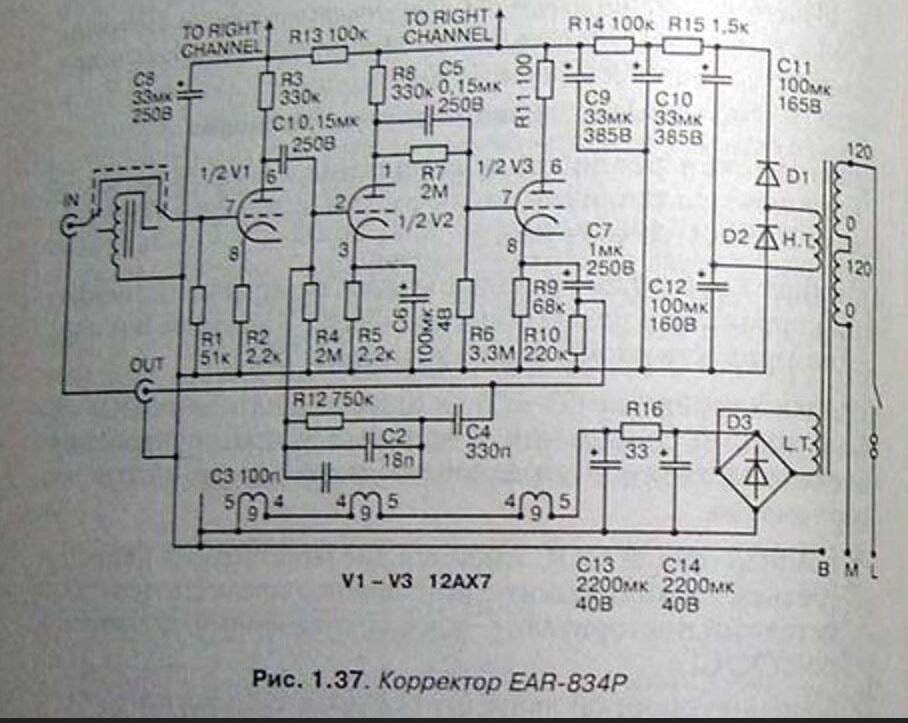

+ должен быть на первой лампе. Поэтому при открытом входе фона нет. Еще вариация этой схемы.
Кто сказал что "должен быть"??
Вот вам уже и Бильям Шейкспир намекает что не всё так просто с каскадом с сеточным смещением - там МЕГАОМНЫЕ резюки полагаются, а вы трындите про 19V "подклЮченные правильно".
Из чего я делаю вывод что вы пионЭр, и в реальности эту схему не делал.
А я этот каскад собственноручно макЕтил.
И точно знаю, что если накал поднять на АЖ 19 ВОЛЬТ, то через миллипизерный ток между катодом и накалом каскад уйдёт в полное открытие - о КАКОМ хайфае тут речь??
Этот каскад надо выдержать около нуля, по самому оптимальному! Это включает и поднятие накала.
Из чего я делаю вывод что вы только лишь гоняте порожняк, а собственными рукамЕ это дело не шчупал.
Пфе.
Ky3ne4ik
6 Янв 2020
1,453
854
55
Королёв
Как хорошо, что вы об этом знаете. А-то понесло вас, с рассказами про самые лучшие схемы. Вспоминайте почаще слова папы!
Опыт не пропьешь, молодой человек...Возможно и вы наберетесь его. А может и нет-кто знает. А папы давно в живых нет-но мудрость живет)
Схема вашего EAR :
Коррекция сделана не по феншую-через ООС. Накал-три лампы последовательно, так же как у Василича. Только потенциал +18 в на выходной лампе. Я помню -переставлял потенциал и так и так. Как Василич советовал и как тут реализовано. И так и так фона не было. А по поводу качества-если бы было гауно-у меня бы не купили эти фонокорректоры. Если же вы читали мой пост про Радио 12 номер за 88 год-то знаете мое отношение к лампам.

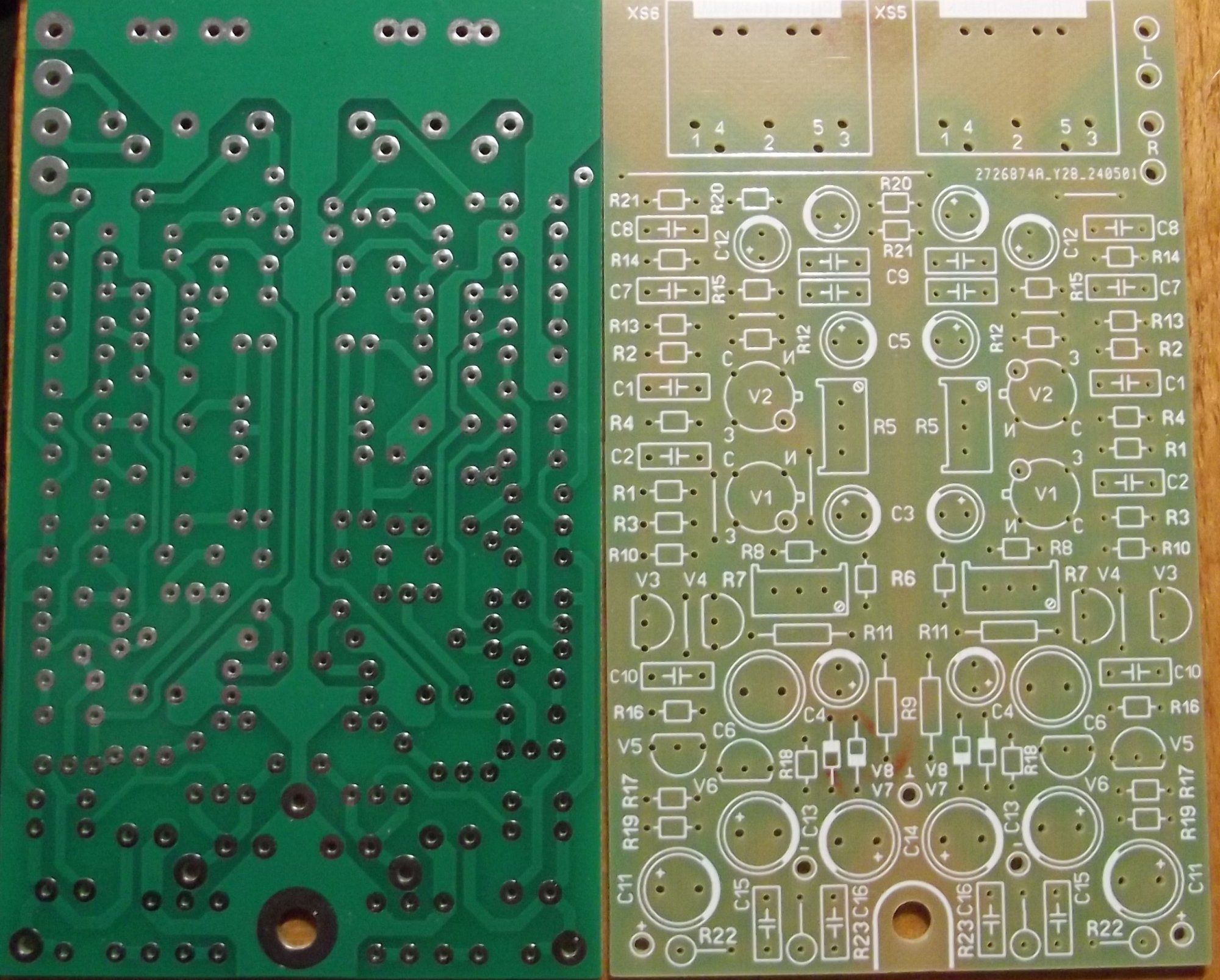

Sublustrum
Платки и детальки есть. Дальше будет.
    476.3 KB · Просмотры: 45
17 Окт 2023
168
39
Дніпро
Sublustrum
XS5, XS6 - места установки разъёмов СГ-5?
Вход и выход расположены рядом?
Мне лень было разрабатывать платы без этого убожества. Я прикинул, сколько дней уйдет на разработку и производство плат лутом, и за 20$ купил 2 набора из 4х плат. а разьемов не будет.
