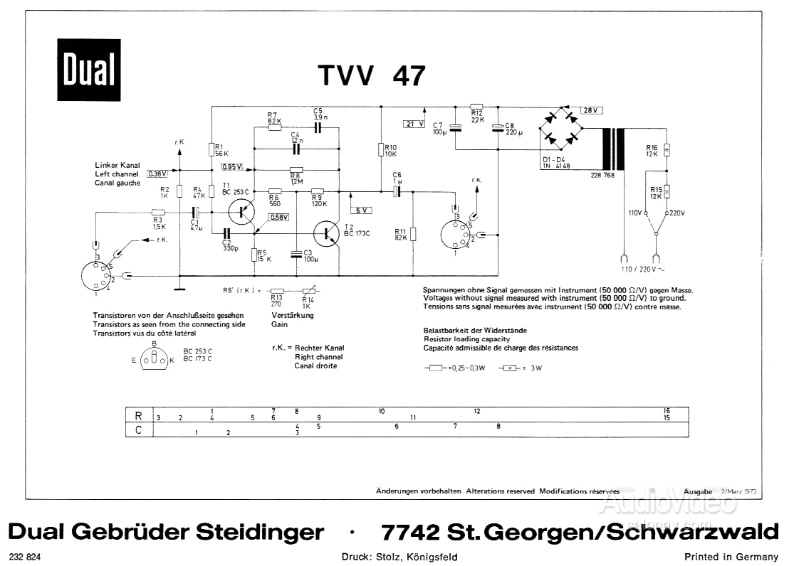

А то, что удивило и заработало сразу и суперски, зовется Дюал T V V -47
И пацаны заходили , слушали, сказали-звук зашибись.
NAIM-MM что скажите на счет этого фоника?

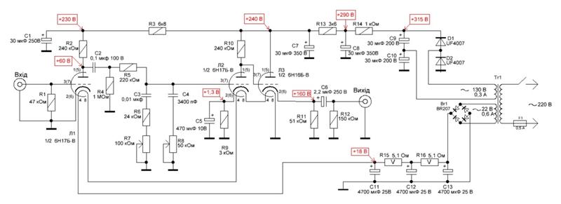

Не делайте поспешных выводов. Я собирал и ламповые и транзисторные схемы. Максимально лучший ламповый фонокорректор-от Василича на 6н16с/6н17с. И качество уже на уровне мировых хайэндов и не капризный. Можно вход держать в воздухе -а фона 50/100 Гц не будет. Что для ламповой техники-а тем более фонокорректора-нонсенс.

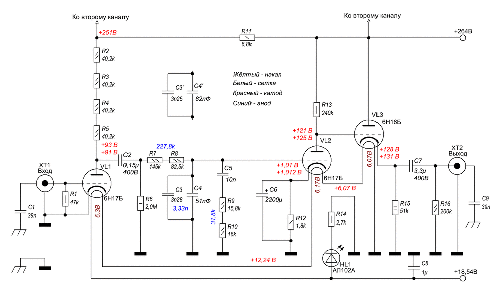

Корректор по Василичу приносили на проверку, настройку и доработку.
Убрал крутилки , вырулил нормальную коррекцию, уточнил нагрузку в аноде входной лампы, врезал ей в катод пару диодов 1N4148 , полет нормальный.
В плане звучания удачная схема, хотя по мне, звук немного слащавый, приукрашенный. Но в целом очень неплохо.
а что по коррекции в фонкореВасильича? по схеме вроде нето, но есть еще пара схем других авторов на 6н17б в начале с такой же коррекцией? какая коррекция между 6н17б и 6н16б правильная?
и нет ли вреда отрывать катод первой 6н17б от земли?

ещё бы!!.. накал после ЦРЦРЦ фильтра.. как говорил один мой начальник "с деньгами и дурак сделает!"
У меня есть чудные британские AT7 & AU7, Mullard всё по феншую. Одно только НО: накал им нужно категорически выпрямлять. А так да. Звук британскее некуда. Но - выпрямлять.
Кстати, я бы накальный плюс подсоединил не к первой лампе, а к последней.. подумайте почему

так считается, что на первой лампе получается смещение +19в )
ЧИИ-ВОО, скока-скока, аж плюс целых 19?
Кхе-м 🤔КЕМ "считается", ну-ка, приведите конкретику пжста, а то на схеме не указано.
(я в курсе что это типовой входной каскад дремучих дооенных вертаков и гитарных комбиков; работает на миллипизерном сигнале/смещении; давайте обоснуйте откуда там аж +19 вольт, а иначе кушайте галстук)
учите закон Ома. накал 6.3 х 3 = 18.9в , ток накала одинаковый у ламп и равен 300ма. накал первой лампы смещен на +19вольт.
В смысле "учите", я закончил 0705, а вы что закончил?.. слесарный техникум?
Куда там "смещён накал" если он кривонакальный? И у второго каскада с точно таким же резистором в Аноде смещение по схеме указано 1,3 вольта!
Это в точности означает, что и у первой лампы смещение будет не выще, а по моему опыту раза в 2-3 ниже.
UPD.. К вашему сведению, слово "смещение" употребляется в отношении каскада (и иногда катода), а в отношении "накала" (в случае кривонакала, бинго) обычно употребляется словосочетание "поднять накал". У вас к тому же плохо с терминологией. Идите учите матчасть, как грицца

Никого не смущает нулевое смещение первой лампы, ток сетки хоть и маленький но будет, и подгружать ММ головку будет. О перегрузочной способности промолчу.
Спс.
Я именно на это и обратил внимание, но я зашЁл с точки целесообразности распределения градиента напряжений накала в отношении общего прОвода (моё "подумайте почему").
А) нулевое смещение первого каскада - целесообразнее поднимать накал поменьше, там реально всё вертится около нуля, и Б) выхкаскад КП поднимаем накал по-максимуму.
Другое дело, подгружаемость головки сеточным током на положительной полуволне.. хе-х, по идее в худшем случае десяток ом.. это дело надо исследовать, хотя может так быть что оно банально неплохо звучит..
Смущает, смущает...😉
Где то на форумах обсуждалось.
Из минусов - по идее надо входную лампу при установке\запайке проверять.
А при работе\старении входной лампы параметры "уезжают".
До такой степени, что надо новую лампу ставить.
Не смущает. Из всех что я делал-этот лучше всего звучит.

+ должен быть на первой лампе. Поэтому при открытом входе фона нет. Еще вариация этой схемы.
