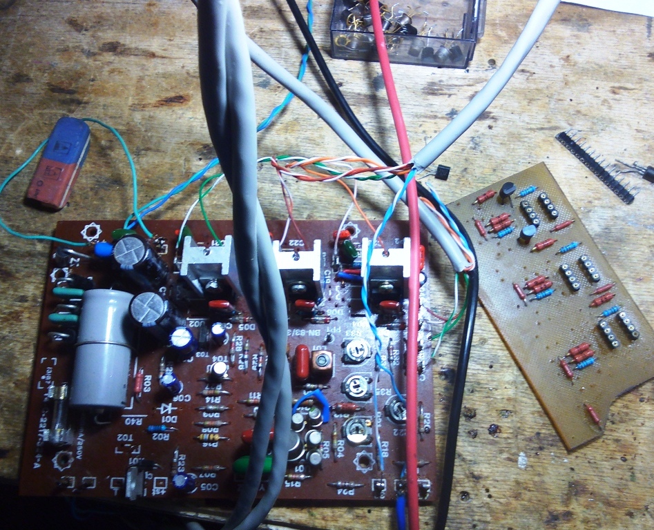

Я же хочу сделать плату, которая один к одному будет заменять штатную без каких-либо других доработок
Получится - соберу.
Правда, главная засада панели - размагничивание местами магнитного винила на диске. 120 полюсов попробуй намагнитить!
Проверить равномерность намагничивания можно с помощью штатных датчиков положения ротора. При отключенных катушках двигателя медленно поворачивать диск, на выходе детекторов при проходе каждого из полюсов должно быть одинаковое изменение напряжения. Проверял на нескольких ЭПУ G-2021, особых проблем не заметил. Хуже другое - стык магнитной ленты не всегда выполнен аккуратно. Для рабочих катушек это не страшно, они взаимодействуют сразу с многими полюсами. А вот на датчиках положения ротора заметен скачок. Придется это устранять в софте, для вычисления положения ротора придется делать что-то типа Angle Tracking Observer, как во взрослых векторных приводах. Еще одна проблема - здесь нет нормального датчика скорости для петли PLL. В MT-6250 для этой цели установлены дополнительные катушки.
