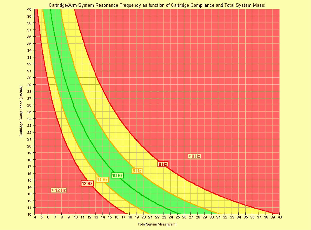

Вывод "Тяжелый тонарм, нетяжелый тонарм", как в том анекдоте, можно понять, измерив резонанс тонарма с вашим шеллом . Без замера это все рассуждения .
Есть методика от дяди Саши, трусим тонарма за шиворот переменной частотой, примагничивая его сверху электромагнитом от генератора- проверена, работает, коллега Russ из Пскова быстренько повторил и получил результаты.
Идея выложена на форуме Маркана, получила поддержку и теоретическое подтверждение.
Вполне можно соорудить такую штуку, имея генератор с нижним пределом от единиц Герц.
Позже была мысль шатать всю вертушку механическим путем, установив ее на чем-то типа резиновых шариков. На плиту крепим мотор с массивным эксцентриком, подаем питающее напряжение плавно , меняя частоту вращения, тонарм попадает в резонанс и его телепание будет видно .Частоту резонанса смотрим частотомером на выходе корректора.
Всё гораздо проще, дядя Саша!
Наушника достаточно, и оказывается, что что трубка никакого влияния на результат не имеет, если не 50 гр.
27,083
12,697
Я не про трубку, я про тонарм у целом. Есть знакомый, накупил тонармов , все установил на вертушку, бошки приладил. А оказалось, что все они телепаются на 5 Герцах по причине тяжелых шеллов , массивных тонармов и чутких подвижками бошек. Теперь чешет репу.
Про трубку- первое, что выяснил в этих опытах, хоть водопроводную, её приведенная масса в 12 раз ниже физической массы .
А знакомому формулу надо выучить, там всё примитивно.
27,083
12,697
Даже формулы не надо, если знать приведенную массу тонарма и шелла.

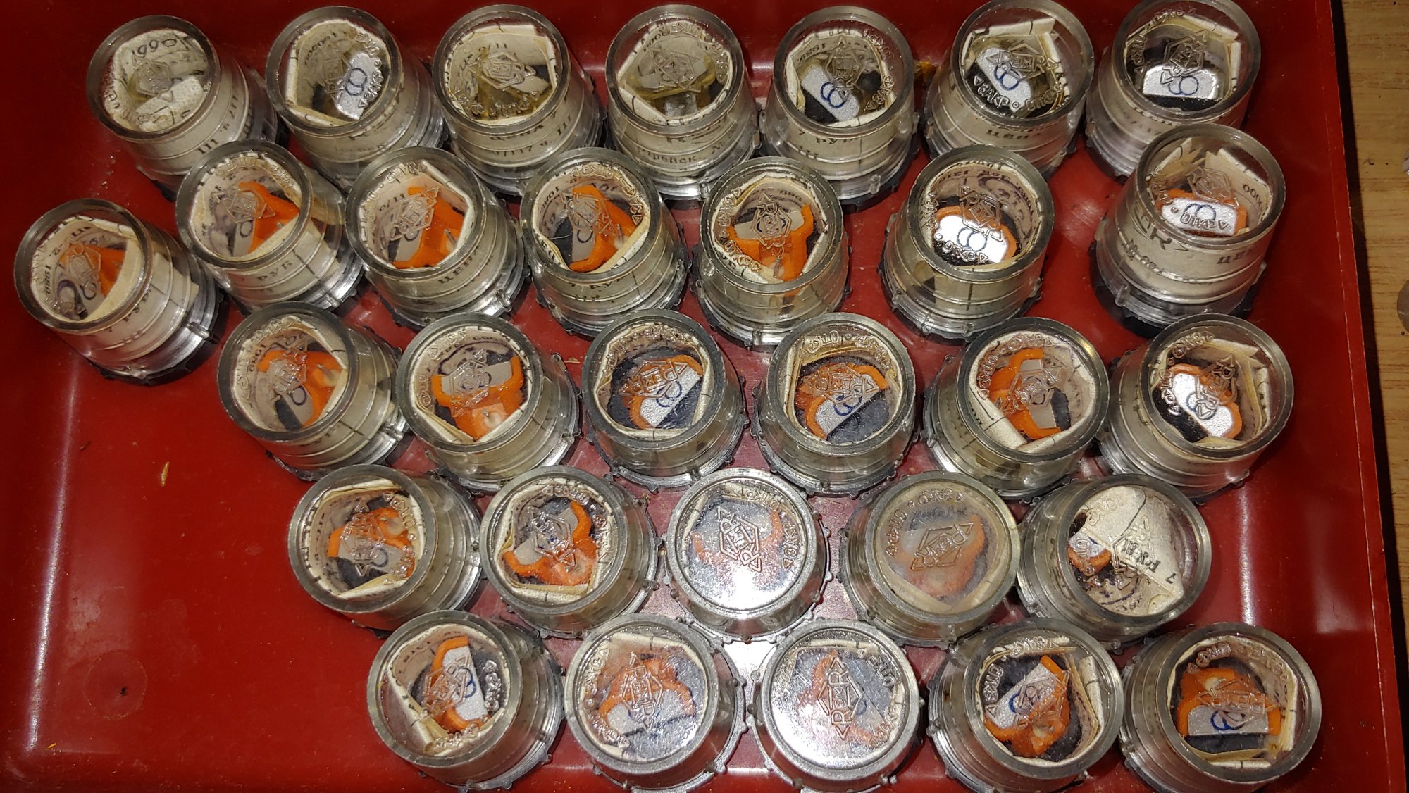

Подарили кучу вставовок гзм205 1990го года. Будет из чего перебрать для арктура, ибо гзм108 переехала на феникс 006.
    552.4 KB · Просмотры: 70

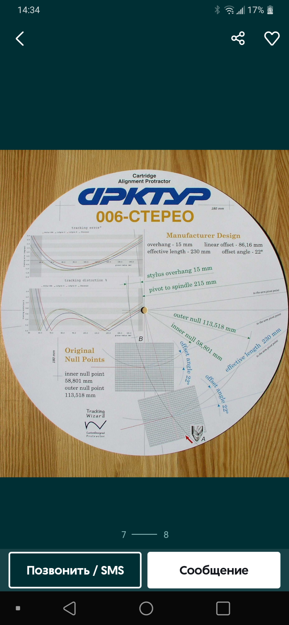

Сколько модификаций ЭПУ "Арктур-006" существует?
  • какая длина тонарма?
  • какой величины заход иглы за центр планшайбы?
(Приятель купил такое ЭПУ, надо проверить правильность установки ГЗМ, - он туда какую-то AudioTechnica'у прикрутил. Требуется найти/сделать "протрактор".)
Все одинаковые. 215 на 230.
Здесь есть макет
17 Июл 2022
2,637
542
Какой горизонтальный угол следования установлен заводским держателем ГЗМ?
(судя по выбору радиусов нуль-точек - этот шаблон доверия не вызывает. Под сомнением и заявленная там величина горизонтального угла следования - 22°)
Ни один шаблон доверия не вызывает.
27,083
12,697
Когда увидел на сайте Павла Санаева работу прибора с названием фозгометр, всякие шаблоны тоже потеряли доверие. Собственно, зачем нам шаблоны? Затем. чтобы снизить до минимума угловую погрешность. А зачем нам ее снизить? Чтобы снизить до минимума фазовую погрешность. А зачем нам снижать фазовую погрешность? Чтобы улучшить стереокартину. А чем нужно контролировать ту минимальную фазовую погрешность?
Уж точно. не шаблоном от самого крутого шаблонщика.
