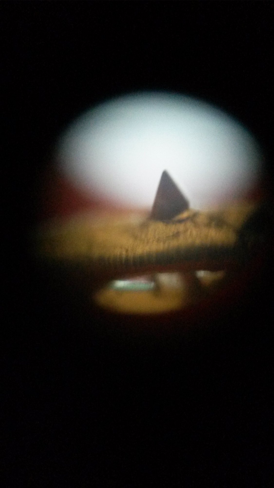

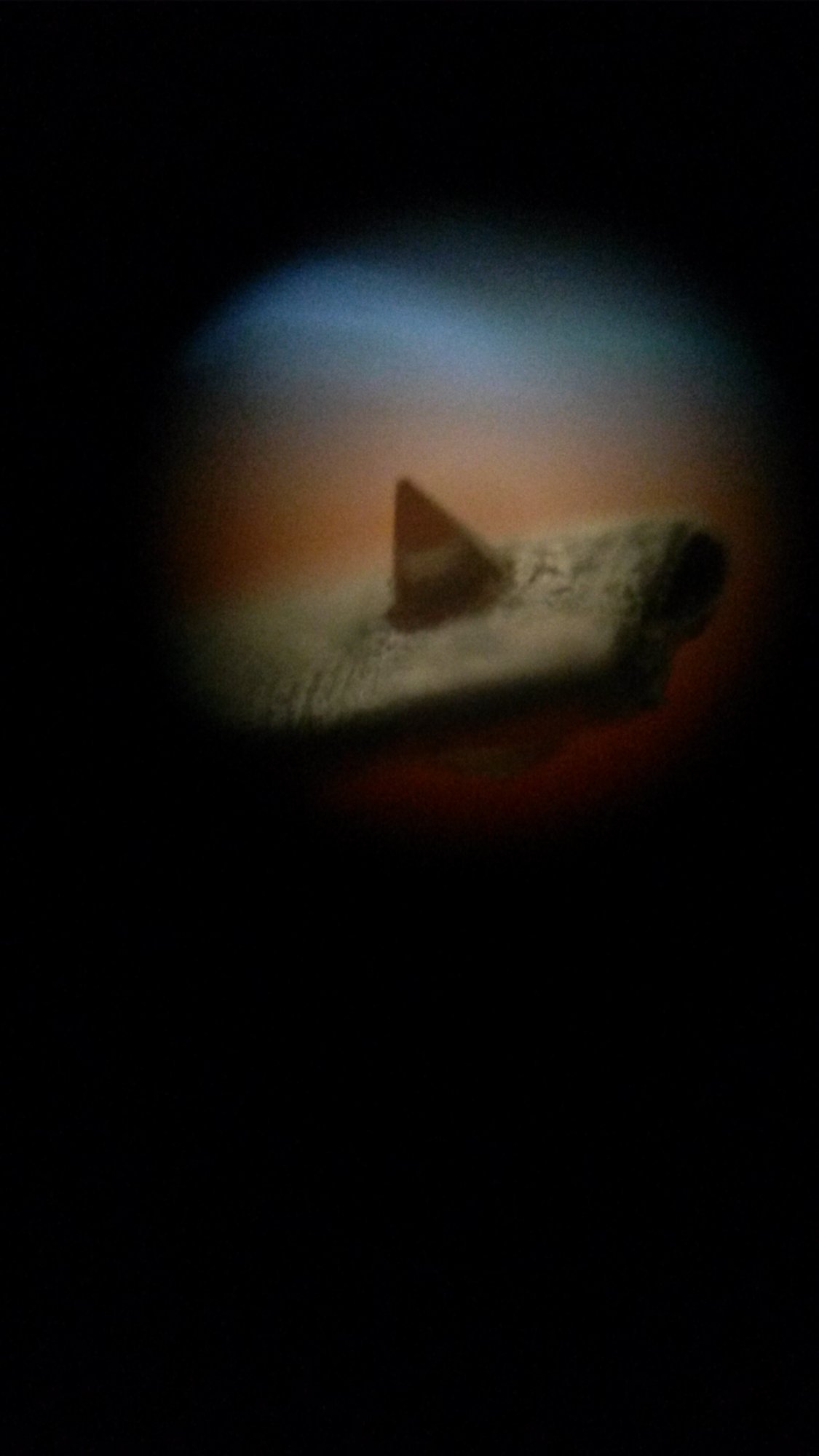

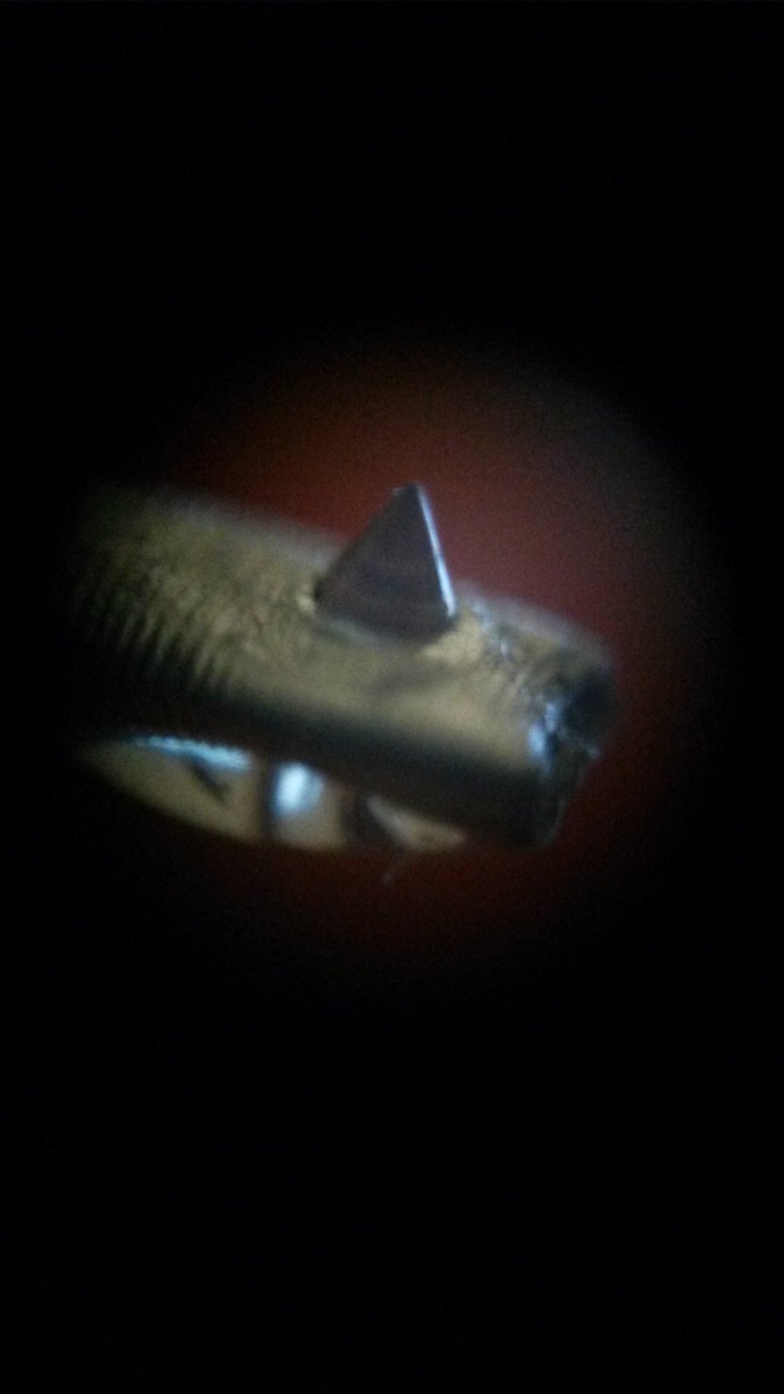

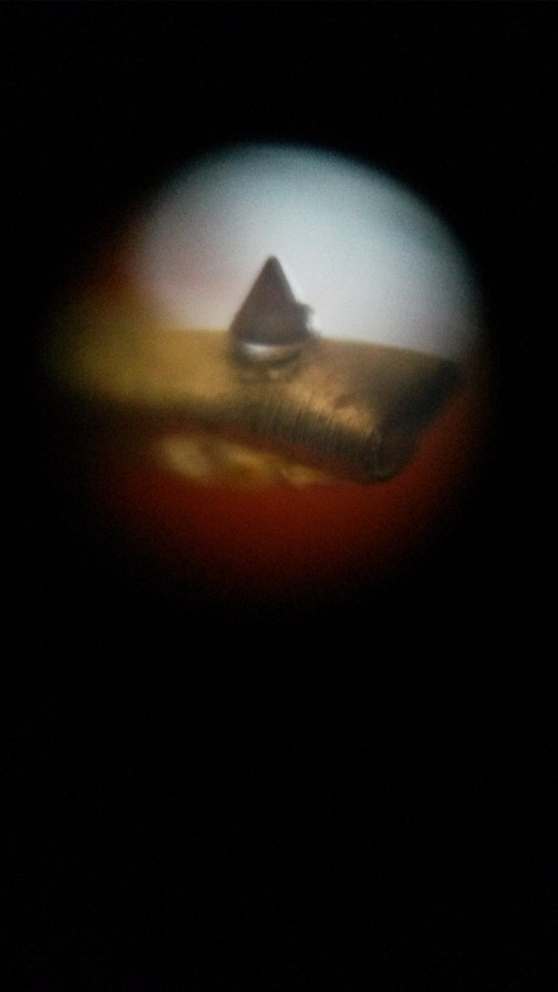

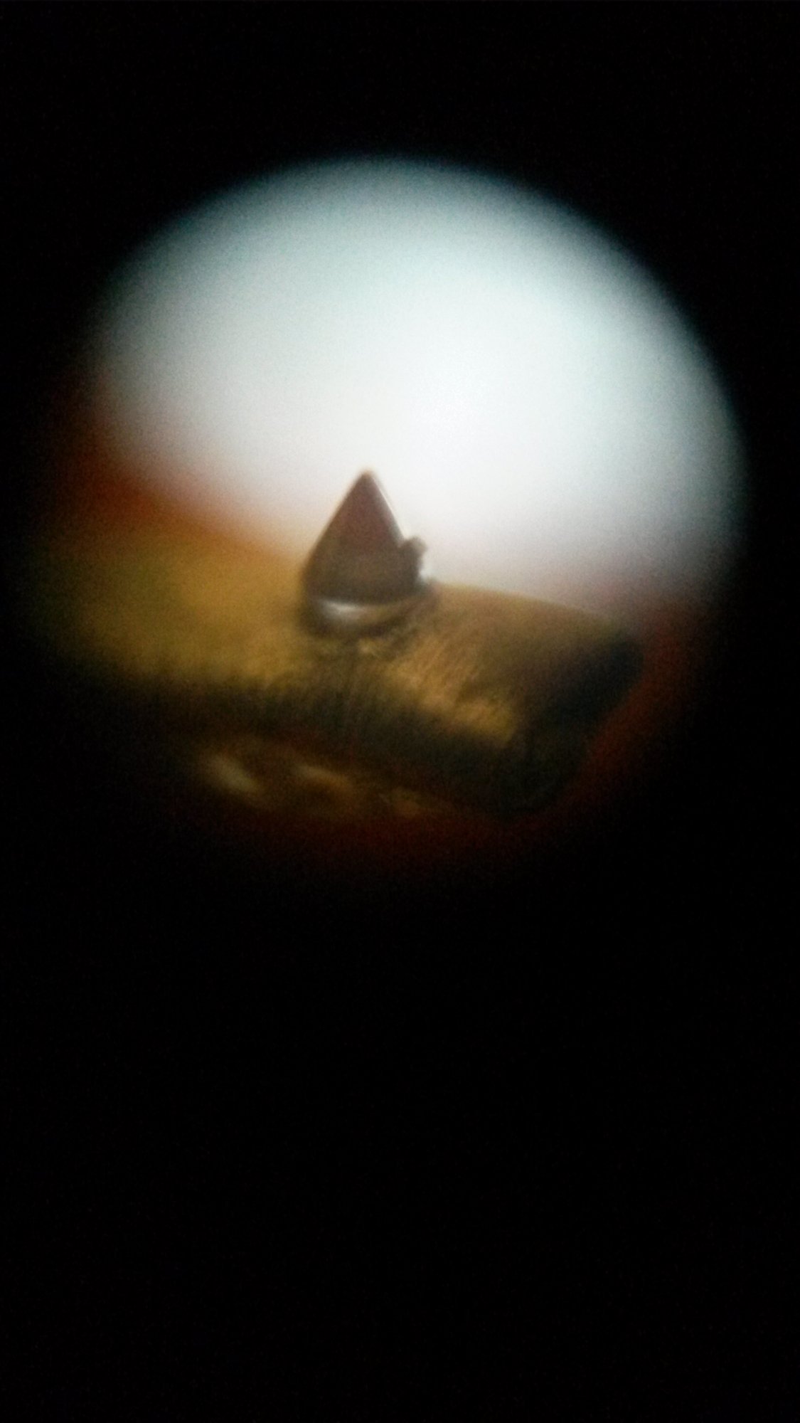

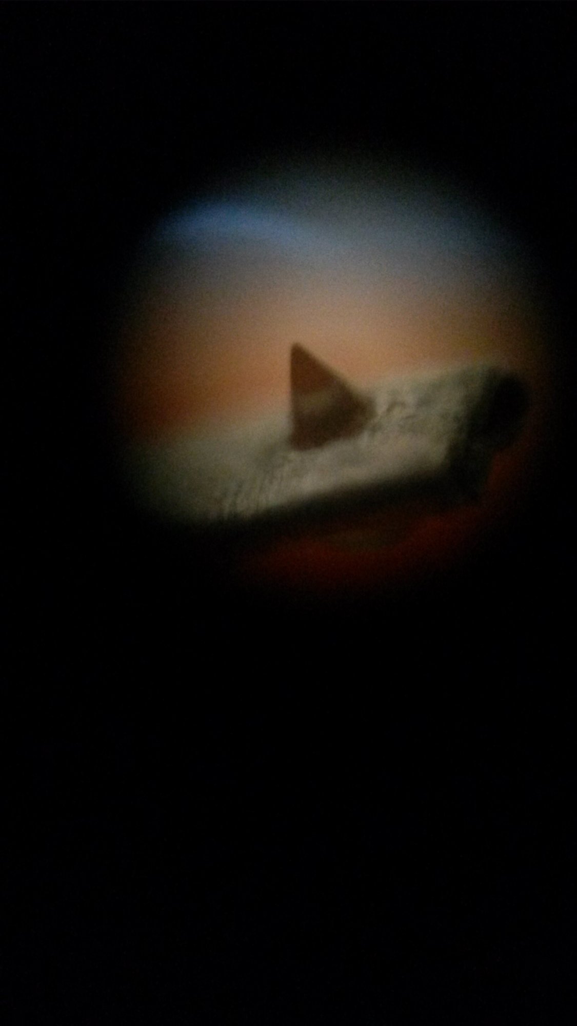

Фото алмаза гзм055
    110.6 KB · Просмотры: 63
    118.2 KB · Просмотры: 70
27,083
12,700
Фото алмаза гзм055
Алмаз цельный, красивый, по типу Аудиотехники ,не вклейка, лыски видны, формирующие эллипс, но вколотили его странно, словно на цементный раствор посадили.

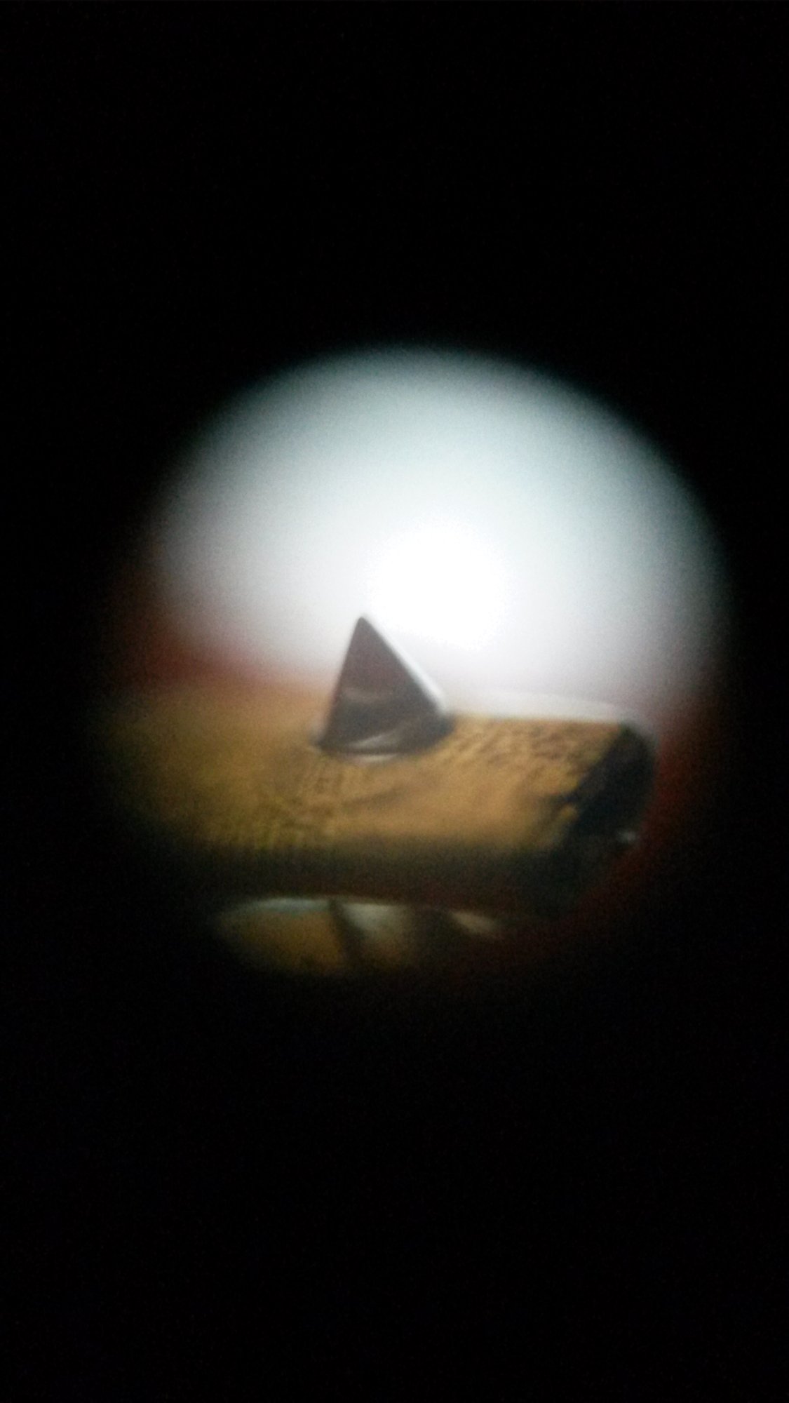

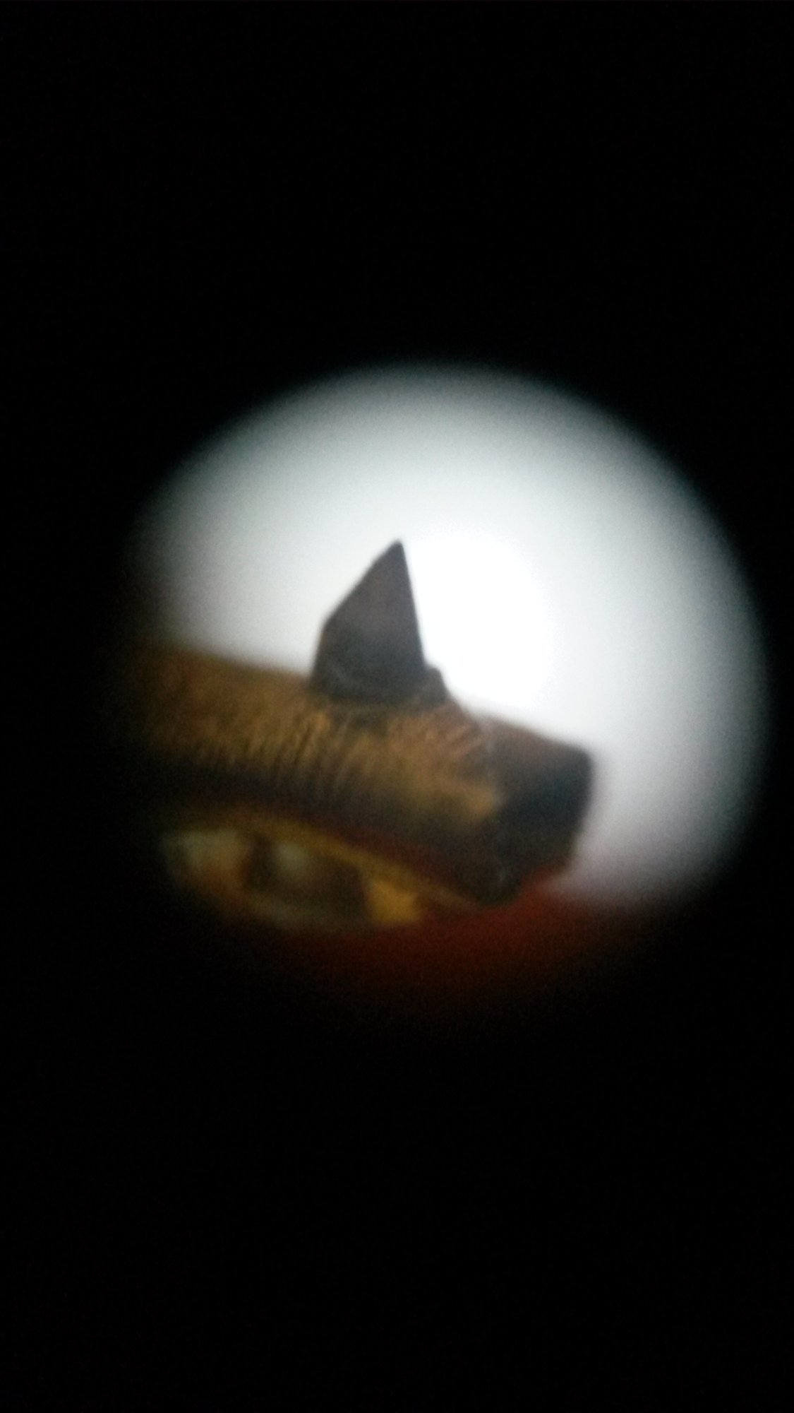

Алмазы глянете? Очень интересно, что там. Видел иголку от 005 на винилэнджине, дивной красоты заточка, словно карандаш , конус со сферой на кончике.

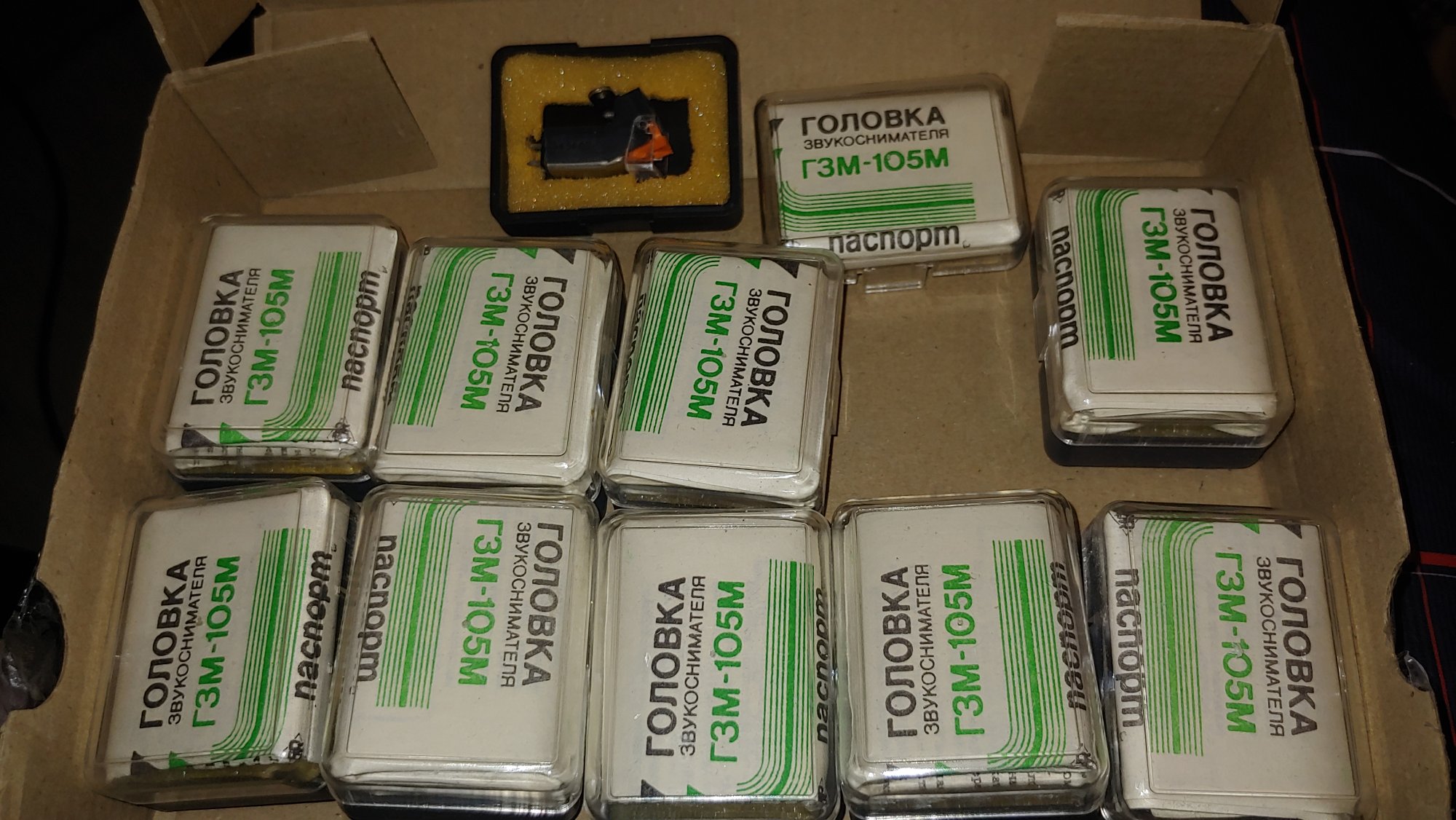

Прикупил еще вот такой запас новых гзм105м. Да, простенькие, но дешевые( 2[imath]за коробку). С доставвкрй 21[/imath].
Zllator
29 Сен 2021
586
320
32
Киев
Zllator

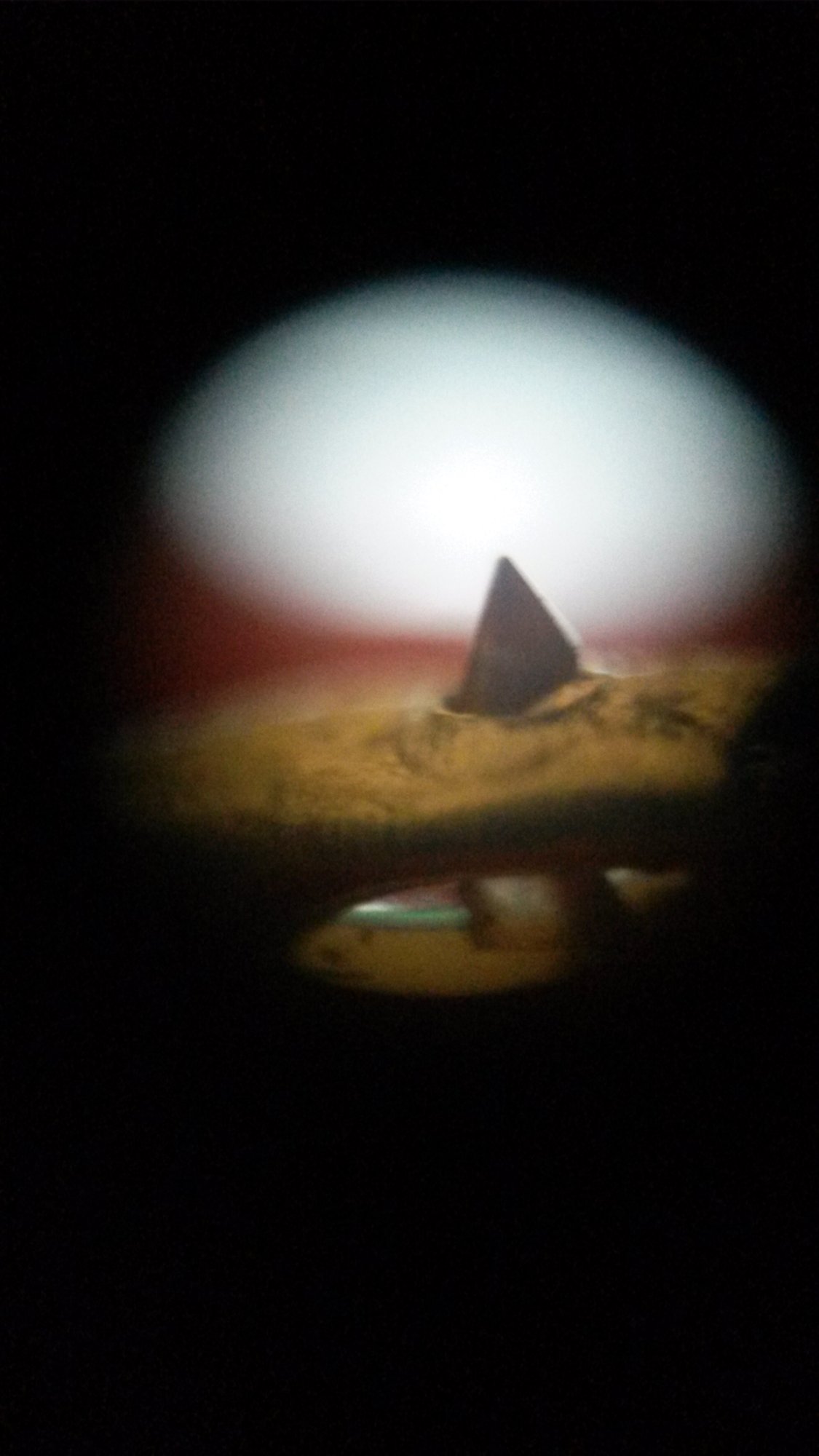

Картридж гзм105м №7528261
Картридж гзм105м №7528070
Картридж гзм105м №7530775
Картридж гзм105м №7528823

Старые пластинки (в отличие от новых) были записаны целиком аналоговым способом, там нет никаких потерь из-за цифровой обработки сигнала. Их как раз имеет смысл проигрывать наилучшими ГЗМ, с многорадиусными иглами.
Кроме того, сферические/эллиптические иглы повреждают канавку на одном уровне (глубоко, возле самого дна), а многорадиусные иглы касаются стенок канавки гораздо выше, на неповреждённой части. Так что и с этой точки зрения - пользоваться надо именно многорадиусными.

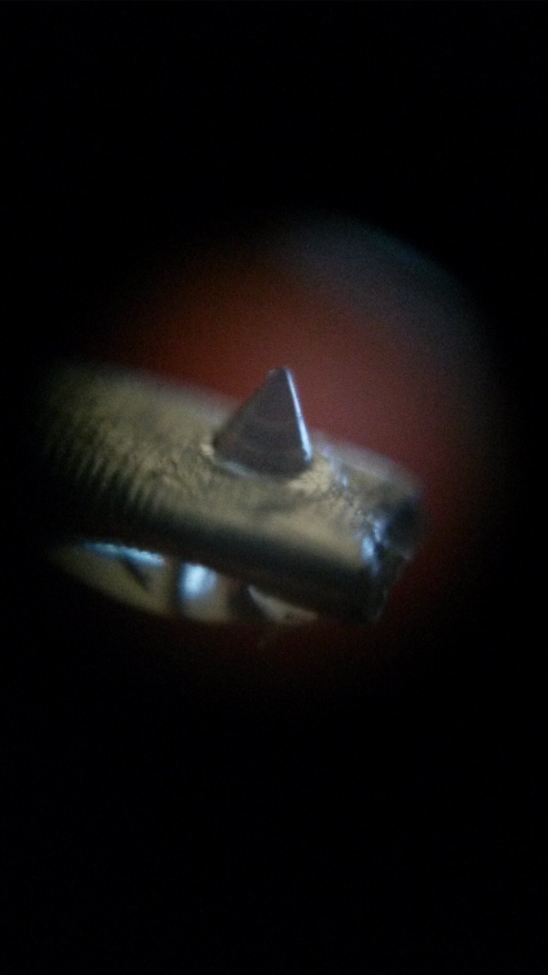

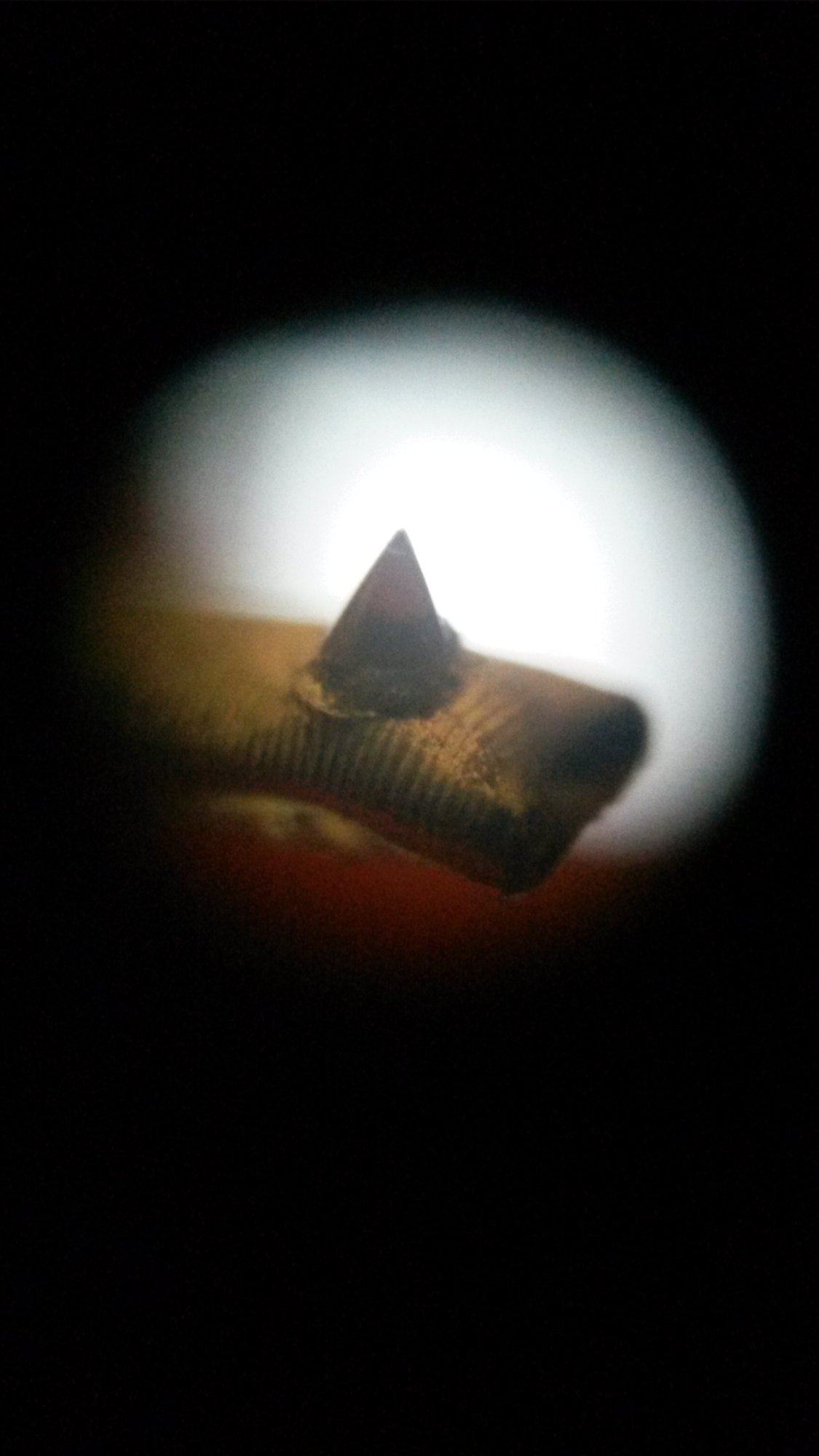

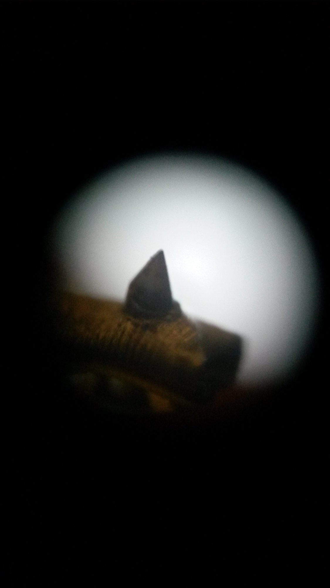

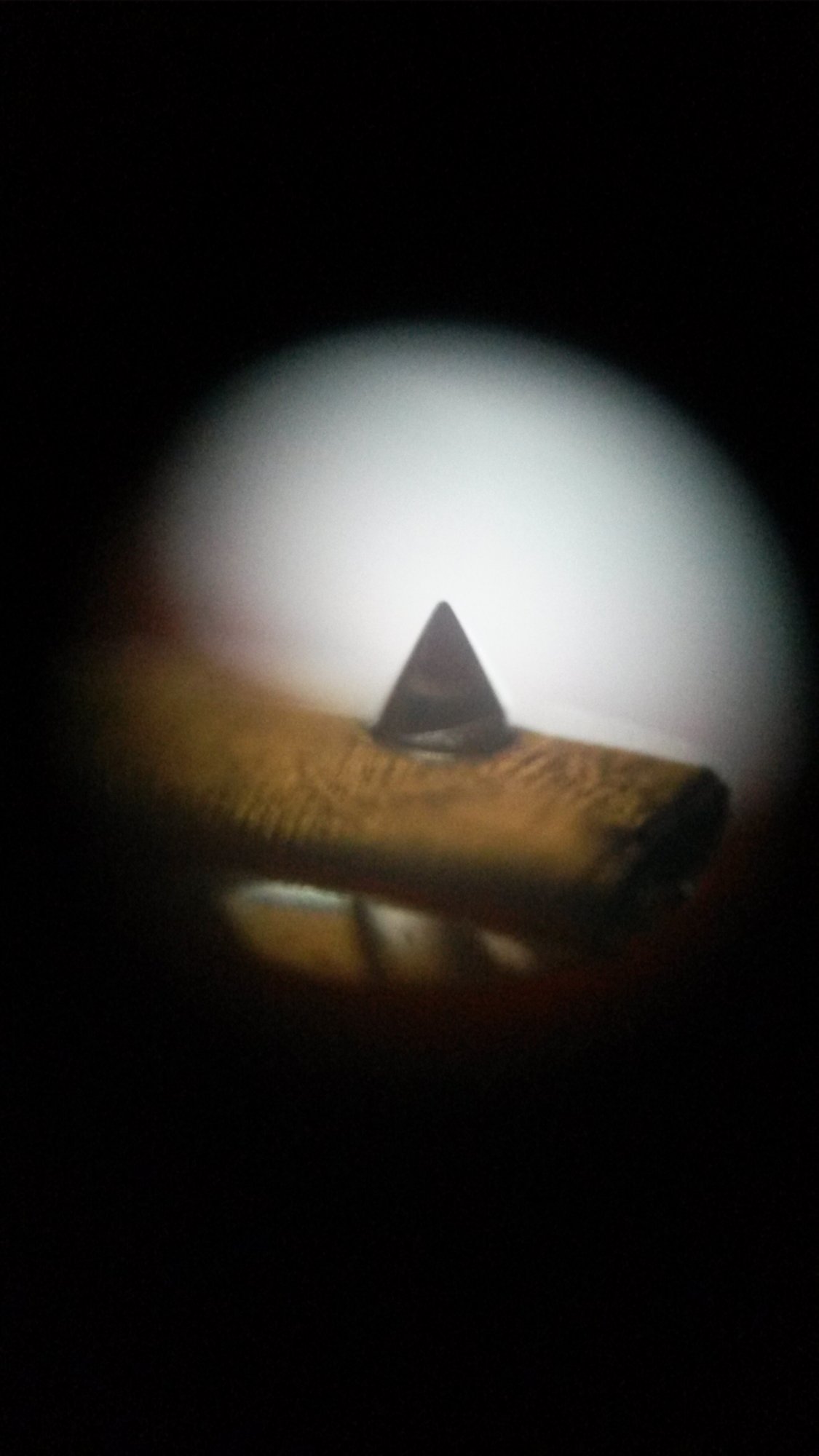

Картридж гзм105м №7528833
Под старыми имею ввиду с царапинами. Убивать хорошую иглу об них не хочу, но иногда все же слушаю, особенно жена любит уже усташие пластинки, а хорошая игла ещё и больше щелчков и песка из них считывает.

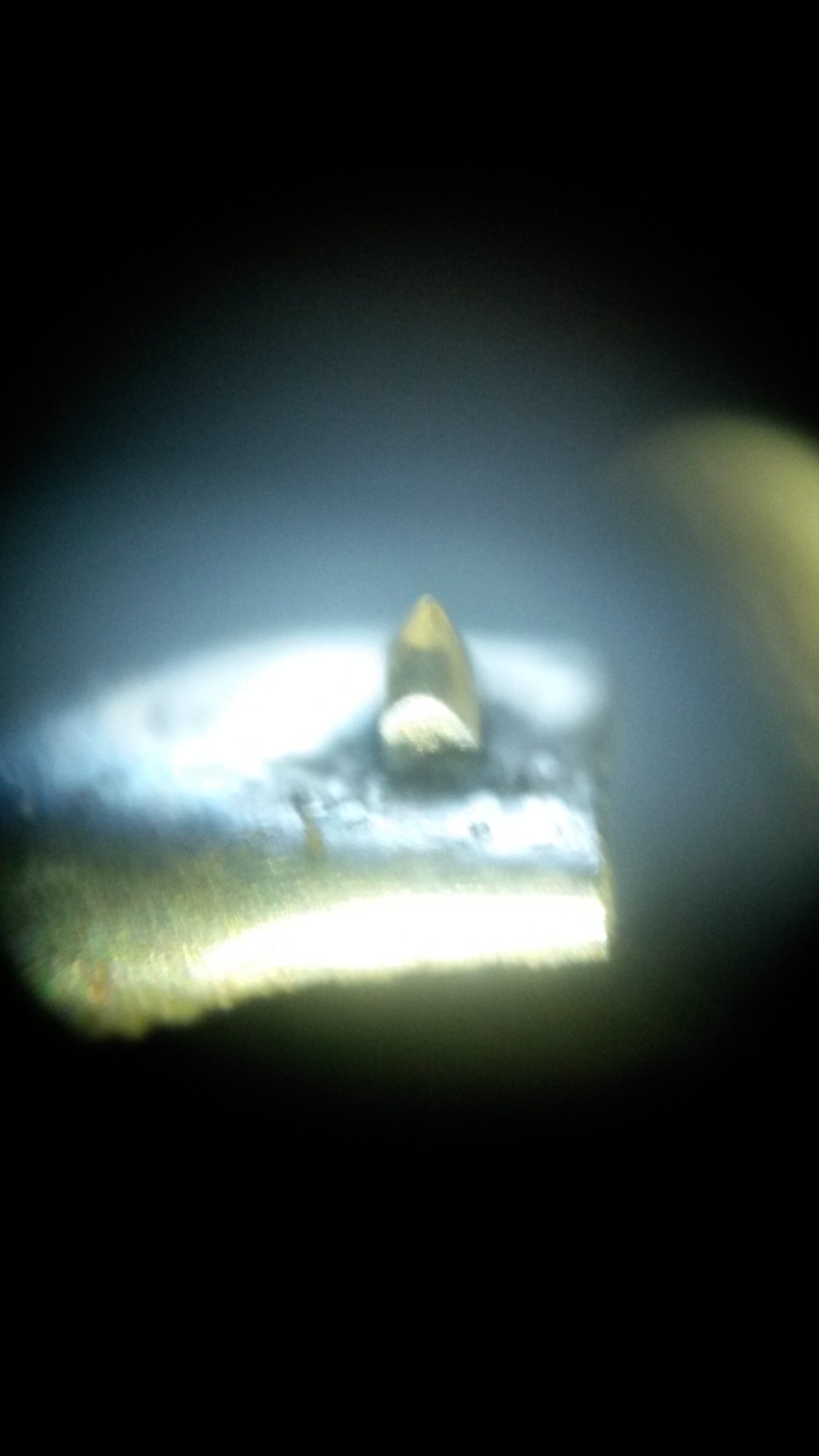

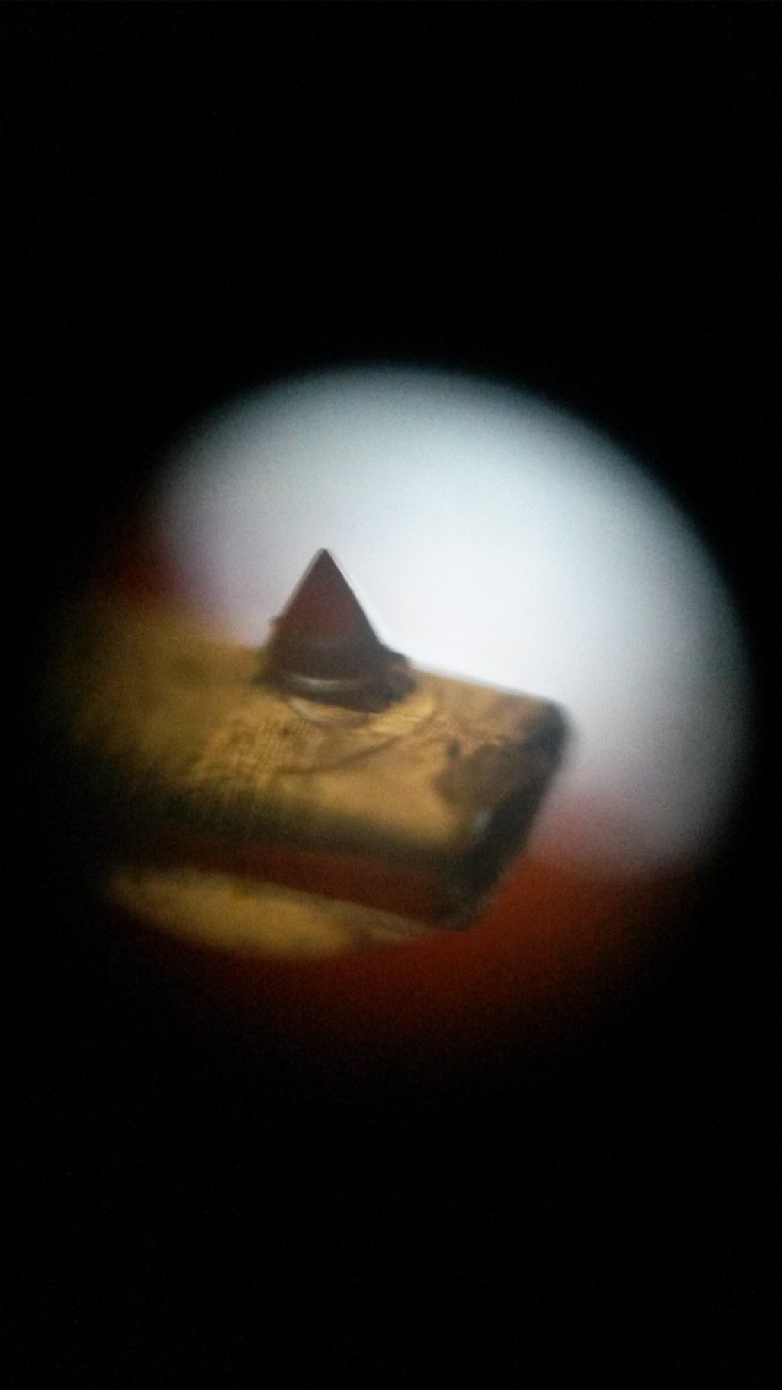

Картридж гзм105м №7528783
Картридж гзм105м №7528572
Картридж гзм105м №7528828
27,083
12,700
У последних такое впечатление, что угол заточки острее?
Прижим новым иглам советуют делать меньше.

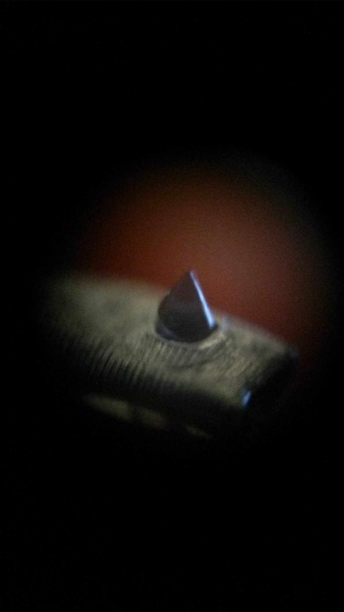

27,083
12,700
Да, есть разброс в угле заточки, но надо учитывать, что я с рук фотографировал. Больше растраивают несколько "гвоздей", а не иголок.
Прекрасная иллюстрация понятия разброс параметров, в переводе- разброс дрожания рук у заточника))).
Жаль, в убитом компе осталось фото той иглы от ГЗМ-005, с винилэнджин , выложил Delta 213 , на Вегалабе обитал.

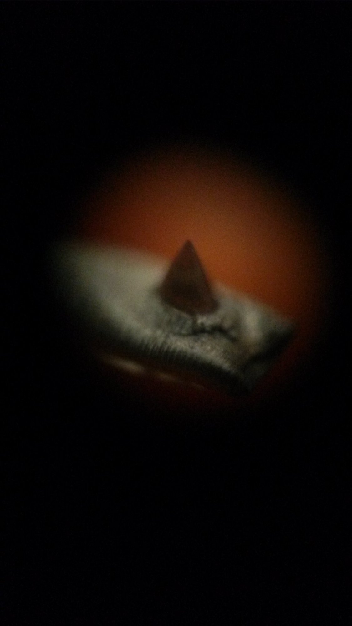

Ещё вот 205я вставка 1990года. На вид очень даже.
