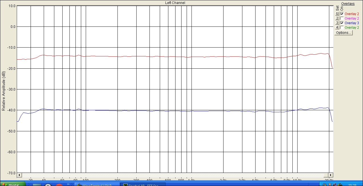

МС20 отличная голова, на ее основе сделаны и МС 10 и линейка Tango-Samba-Salsa . Самба отменно звучит и лучше других по механике.
Мне еще понравилась Goldring Eroica , красивая подача, прозрачная и музыкальная .

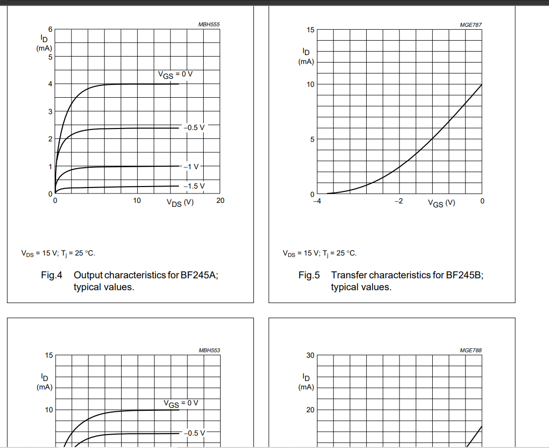

Думаю, о Bf245.

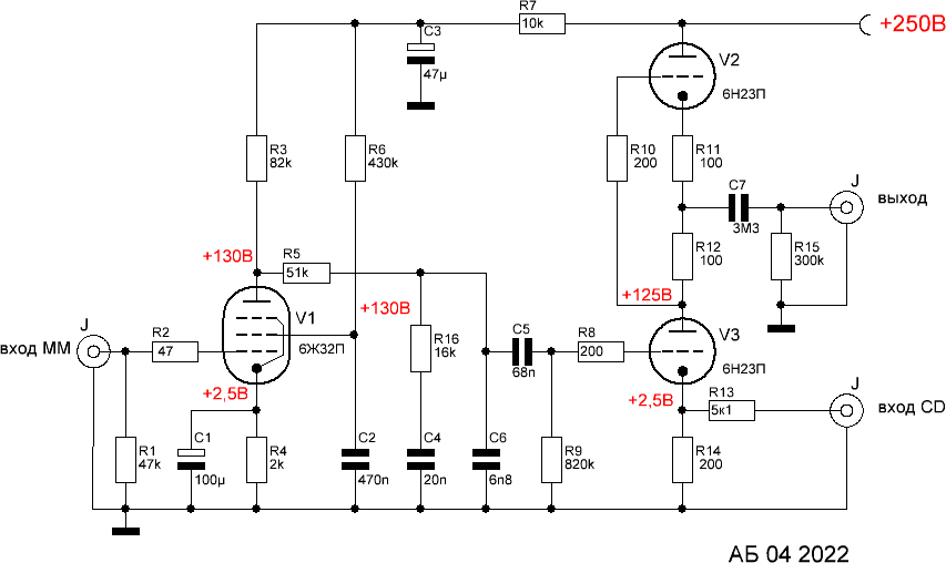

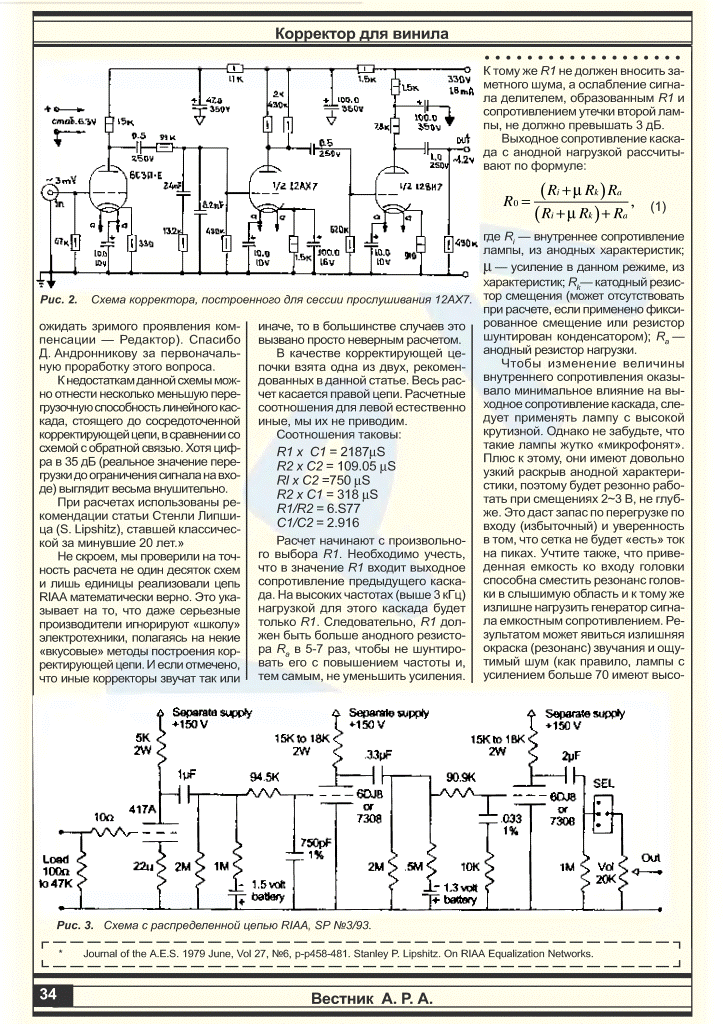

В бытность общения на Веге обсудил идею гибридного корректора с одним спецом, он идею одобрил, и вроде как реализовал . Идея простая, на входе лампа с питанием 250-300в, как обычно, что исключает всякую перегрузку по входу, потом пассивная коррекция, а дальше качественный операционник . Схема проще некуда , параметры достойные.
Да, по его совету потихоньку переделываю его же корректор, пока на выход поставил OPA1662 с усилением 2, чтобы повысить нагрузочную способность, следущим этапом будет повышение ее усиления и отключение 6Н6П, останется только входная EF806. Он мне потом написал, ч то входную тоже выкинул и поставил приличный операционник. :)
27,089
12,705
Не откажусь от принципа и на вход применил бы 6С3П или совершенно бесшумную 6Н28БВ

6с3п-Е в корр-ре Андронников и Пугачевский хвалили. И 6j5 класс

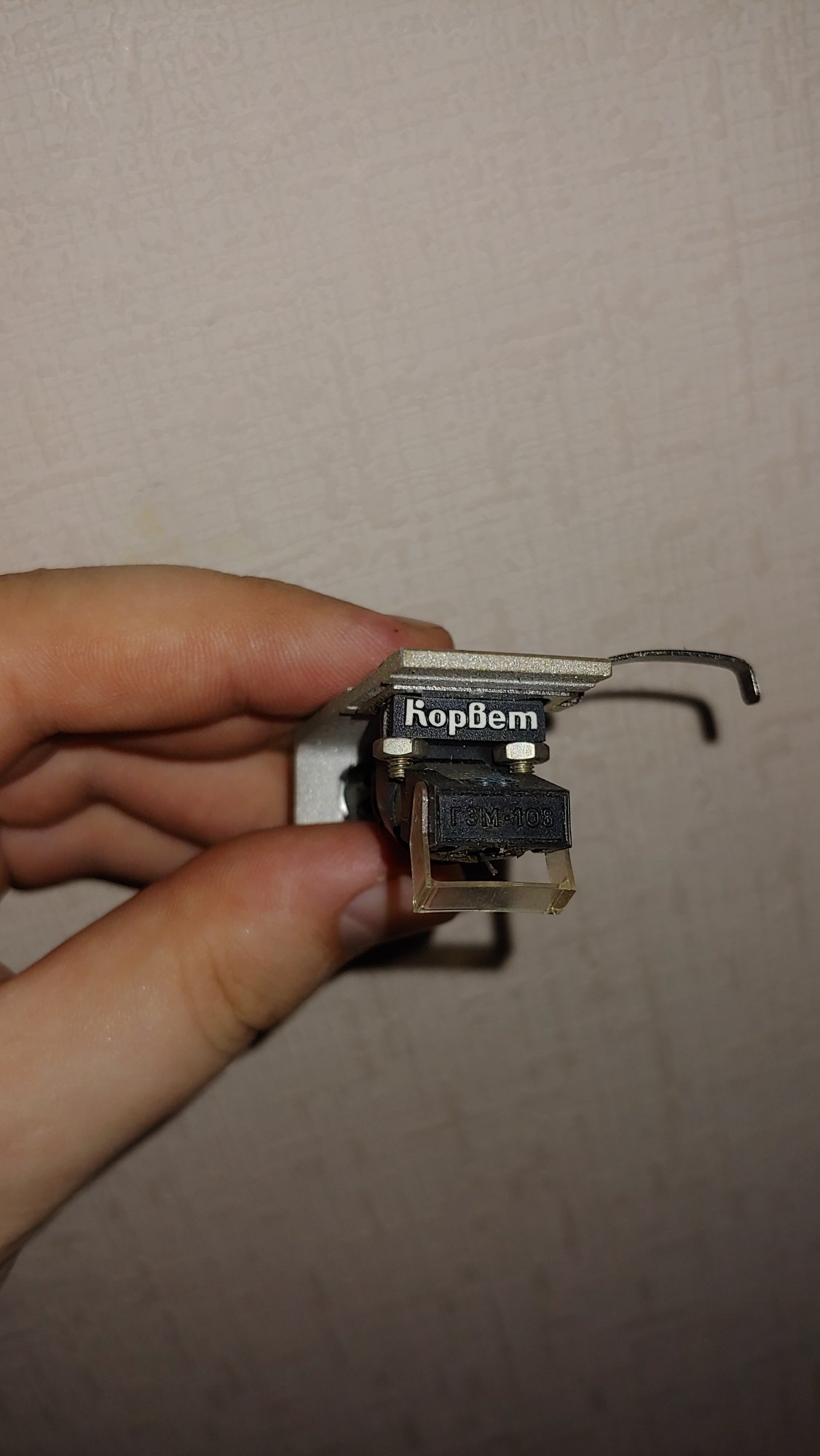

І зараз зберігаю його наступника - Корвет-248. З пристойною ГЗМ (155) та зовнішнім коректором звук був пристойний, та і з власним підсилювачем та трьосмуговими рідними АС - не найгіршим.

128 й имеется. И, у друга, хочу взять всяких ортофонов. Пока, уперся в усилок. Потихоньку пилю в перемешку с учебой.
128й Корвет понравился и АЧХ и звуком, несмотря на сиротский вид . Иголка там роскошная, напоминает Аудиотехнику.
