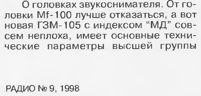

Ну и где она, та самая классная ГЗМ-105 , сегодня и чтоб живая , с не вытекшим соплями демпфером. Крутой совет. Браво.
несбольшого ума. индуктивность глянь.
А то можно подумать. не знаю. что за дрянь эта MF100. Тенорел Т2001 голландский достойно звучит, особенно тушка с индуктивностью около 0,7Гн. И все равно там привычное седло и выброс выше с крутым спадом. Мехрезонанс , не лечится обычными методами.

Посмотрел своих старушек 82 и 83 года. Вроде норм, ничего не вытекло...
Я проверял такую бошку с комплектом из 4 вставок, новехоньких.
Из них одна просто идеально ровная, остальные тяжелый мрачный кошмар. Счастливый хозяин башки оставил ровную себе. остальные на реализацию.
И без измерилки понять что-то на слух - безнадега.
Мне новую башку с завода привезли, с лентой самописца, индивидуальной ачх.
Поработала какое-то время, игла вывалилась.
Тяжелая эта ГЗМ-ка из-за толстого пермаллоевого экрана. Хотя звук красивый. Пораздавал все желающим, не моё.

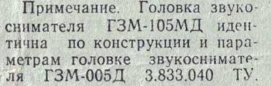

МД-шка получше будет. Это как бы старая ГЗМ-005.
А простушка без "М" довольно сипилявая. Для пиленных и кривых дисков - самое то. Её еще Валерон обмерял:
На сайти винилэйнджин видел под микроскопом иглу от такой бошки. Не скажу,какого уровня была эта головка, но увиденное впечатлило. Там идеально заточенный круглый карандаш с идеальной сферой на кончике. Цельный алмаз . Нет слов, супер.
Остальное на совести сборщиков.
На АЧХ трех уродских вставок к ГЗМ 105 (а может и 005, не помню, было лет 10 тому) глубокое седло на верхней средине и выстрел вверх на верхнем крае. Килах на 11-12.Отсюда и сипилявость мерзкая.
