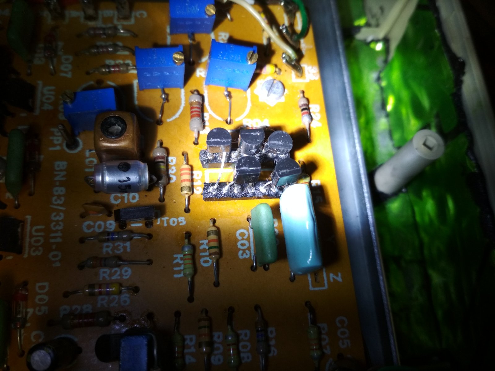

замена микросборки.

Навіщо ? Оригінал (не те що на платі) доступний. Така заміна погіршить якість стабілізації - знизиться стабільність дмфкаскаду.
Ну, так, поважний пане. гляньте у мануал фішера, потім гляньте у даташіт мікрозборки, а потім, якщо вам цього виявилося недостатньо, випаяйте наявну та проміряйте. Якщо вас усе влаштує, впаюйте назад. Але, якщо диапазонколивань міток стробоскопу вас не влаштовує, спробуйте пройтись по алгоритму ще раз. Тільки вдумчиво.

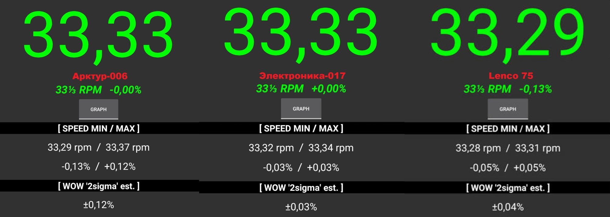

Раз пошла такая пьянка... Вот замеры по детонации 3-х разных проигрывателей. И хотя популярная в народе RPM Speed & Wow не меряет флаттер, но тем не менее. Слева приснопамятный Арктур, который у меня с 90-х без всяческой профилактики, в середине Электроника-017, тоже девственная примерно тех же годов, справа - Ленко 75, после небольшой профилактики. Как видно, прямоходы замечательно держат скорость, но Арктурий явно хочет тепла и ласки. Детонацию, кстати, несмотря на низкий показатель всё-же слышно только на Ленко.
3,348
269,668
2,576
grushar
