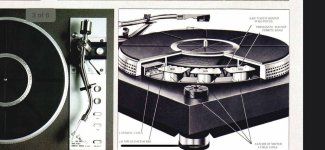

для диска нужен мат ,с которым он не будет звенеть
но тонарм убогий,ему уже ничего не поможет
sanyo продавалась по миру по фамилии фишер
IMG_9242.pngfisher-mt-6225-shure-m95-klingt-top.jpg299BD48B-83D1-457F-80D1-4A1910E2A352.jpeg
но тонарм убогий..
В чём убогость то? Что слишком простой? Так это в некоторых случаях даже преимущество. Да, тяжелый. Зато хорошо держит дорожку. Если руки с нужного места выросли - разбирается, смазывается, собирается и работает.
Vadim Tver
19 Май 2023
283
87
7
ТВЕРЬ
вся масса тонарма сидит на крошечном подшипнике номер 108 на схеме ,может это и хорошо ,но не на этом тонарме
