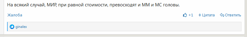

Вы, прежде, чем раздавать нобелевские премии, гляньте, кто вам плюсики ставит. Это многое говорит о вашем сообщении! :)
Теперь разберёмся с массами, к игле их приводится две:
  1. масса тонарма+ГЗМ, и это всесторонне описано Лихницким
  2. масса подвижной системы иглодержатель+игла+(катушки в MC-ГЗМ или магнитное тело в MM-ГЗМ)
И как вам тут уже напомнили, обе эти системы должны обладать вполне определёнными свойствами. В частности, приведённая к игле масса иглодержателя и элементов преобразователей должна быть минимальной, чтобы резонанс её (системы) с жёсткостью винила, а так же собственный - были как можно дальше за пределами звуковых частот.
Иначе не будет обеспечиваться ровная АЧХ в звуковом диапазоне, не будет обеспечиваться следование иглы по канавке на высоких частотах с большими амплитудами.
Это - элементарно.
В вашем случае не с чем разбираться, поскольку вы русским языком пишите "приведённая масса" к кончику иглы, что означает однозначно баланс динамической массы тонарма и податливости кантиливера. То, о чем вы хотите сказать описывается резонансом на частотах 12 кГц и выше и к приведённой массе отношения на имеет.
