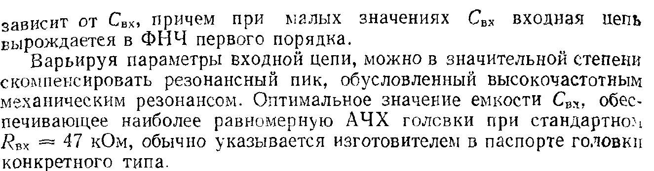

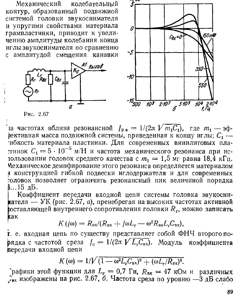

Прокомментируйте свою писанину и ссылку на велосипедиста. Саша написал правильно, качество ИГЗМ-105 (вставок сменных для ГЗМ-005/105/205) отвратительное, кристалл там цельный, но он коряво (неровно) вклеен в кантилевер по этому, в своё время, из десятка новых вставок удалось выбрать только одну, с более-менее ровно приклеенным кристаллом. А то, что вес подвижки там больше 1 мгр. и из-за этого вч-резонанс в районе 12-14 кГц это тоже правда. А ролик ведосипедиста, в котором головка AT-3600L, к чему сюда приплетён, хотелось бы понять?
А что комментировать. вы с Сашей упорно делаете вид что законов физики не существует, если это не коррелируется с вашим мнением, или когда законы физики на стороне вашего оппонента. Про совковое качество все знаем... итд. я имел в виду следующее:
а видос Сухова привел, для того чтобы показать, что можно пойти дальше, увеличить входное сопротивление, как Сухов и сделал. а до него сделали еще много кто! Например, Ямаха в А1-01.
Поэтому, поллучить резонанс от ГЗМ-105 на 12-14 кГц нужно быть полны гуманитарием! На звание, которого, вы с Сашей, думаю, не претендуете.

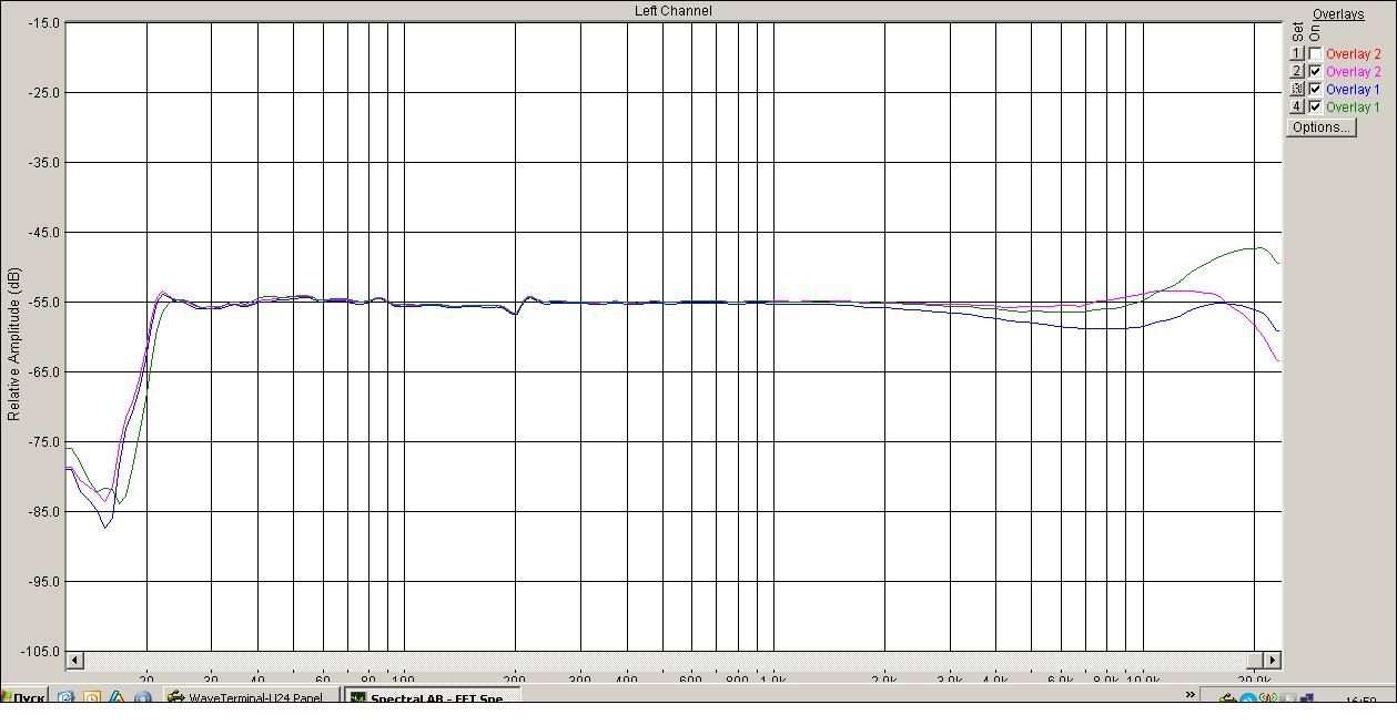

Выложите сюда ваши личные замеры, а мы посмотрим , кто на что учился.
Чужие ролики и ссылки на теории дело хорошее, но ваш личный вклад в измерения полезнее рассуждений о них.
Чего-чего, а этих красивых кривулек в архиве хватит , не книжные , а снятые с конкретных бошек и с разной нагрузкой.
Навскидку, первый попавшийся .Шур 75й. Вас успокоить, что я как бы тоже в курсе.
  • Оптимизация нагрузки ММ головы. синим 47 к. зеленым -хх. розовым 100к плюс 330пф.JPG
    104 KB · Просмотры: 68

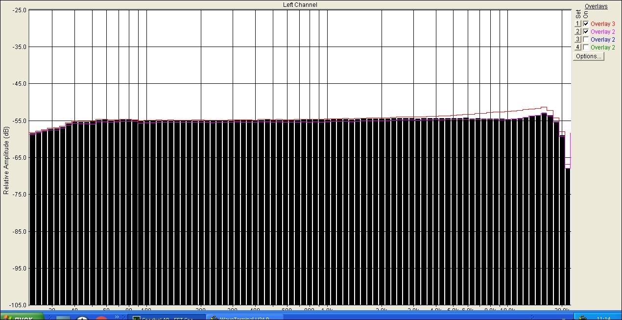

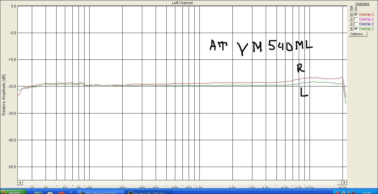

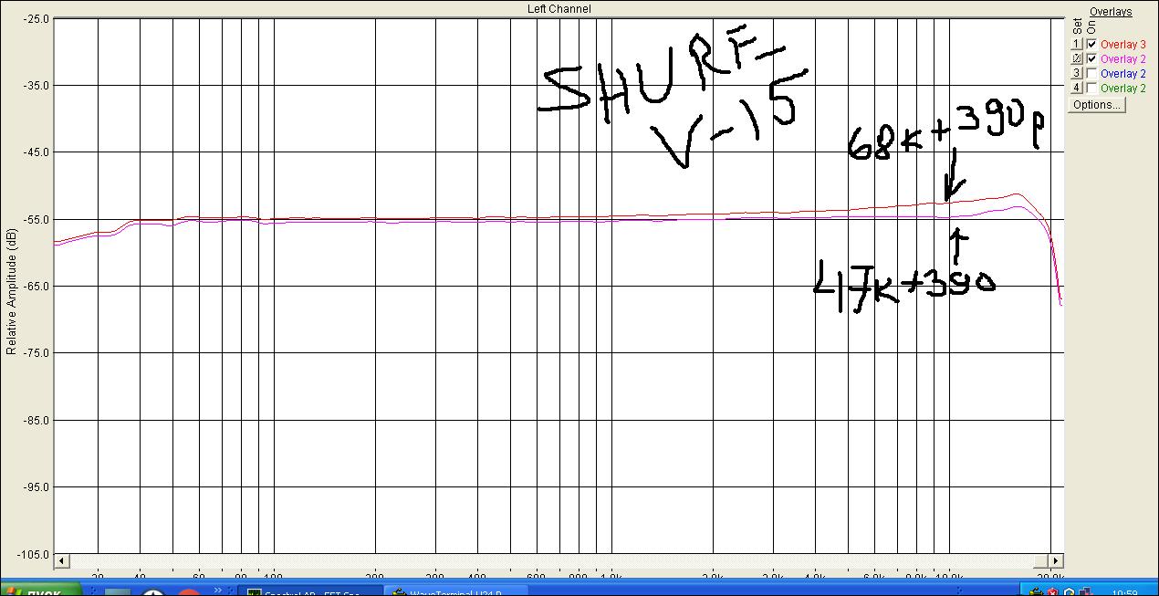

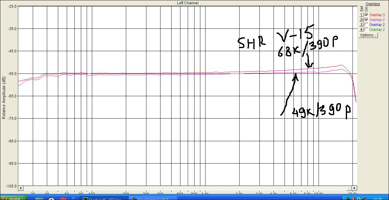

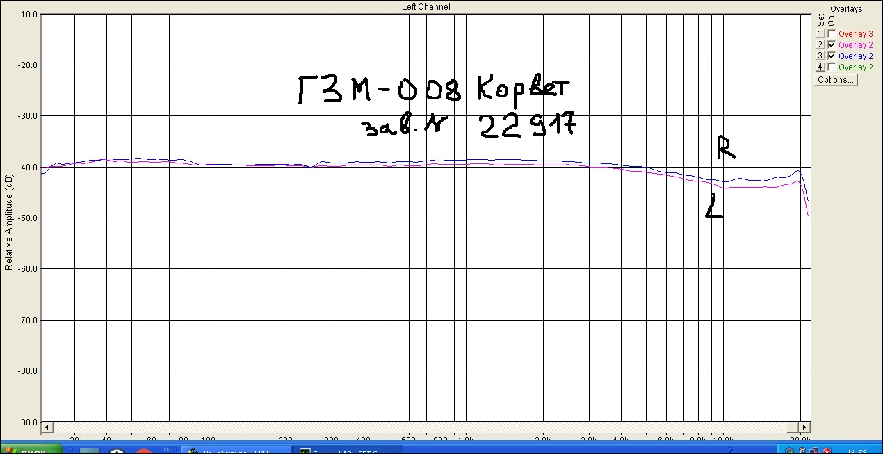

Я не смотрел, что за корректор у Валерона, хотя, Владимир Тарасов, из Ростова, который Vs Svet , тоже делает такие же переключатели , подгонку емкости и сопротивления по входу. Но тот корректор, с которым возился, был из ранних, без опций согласования . И там монтаж тесненький, не особо подлезешь. Но справился.
(Стал бы ковырять схему, набитую крутилками по самы ухи , вроде при памяти еще))
Удивила сама башка ГЗМ-008 Корвет. АЧХ безрезонансная, с плавным спадом. Звук ясный, прозрачный, напоминает Шур V15-3. Игла новехонькая, неигранная. Долежалась с 1980 года по сей день. Сейчас попробую найти ее исходную ачх
По пути нашел новодельную AT-VM540
    152.2 KB · Просмотры: 75
    109.6 KB · Просмотры: 69
    139.3 KB · Просмотры: 73

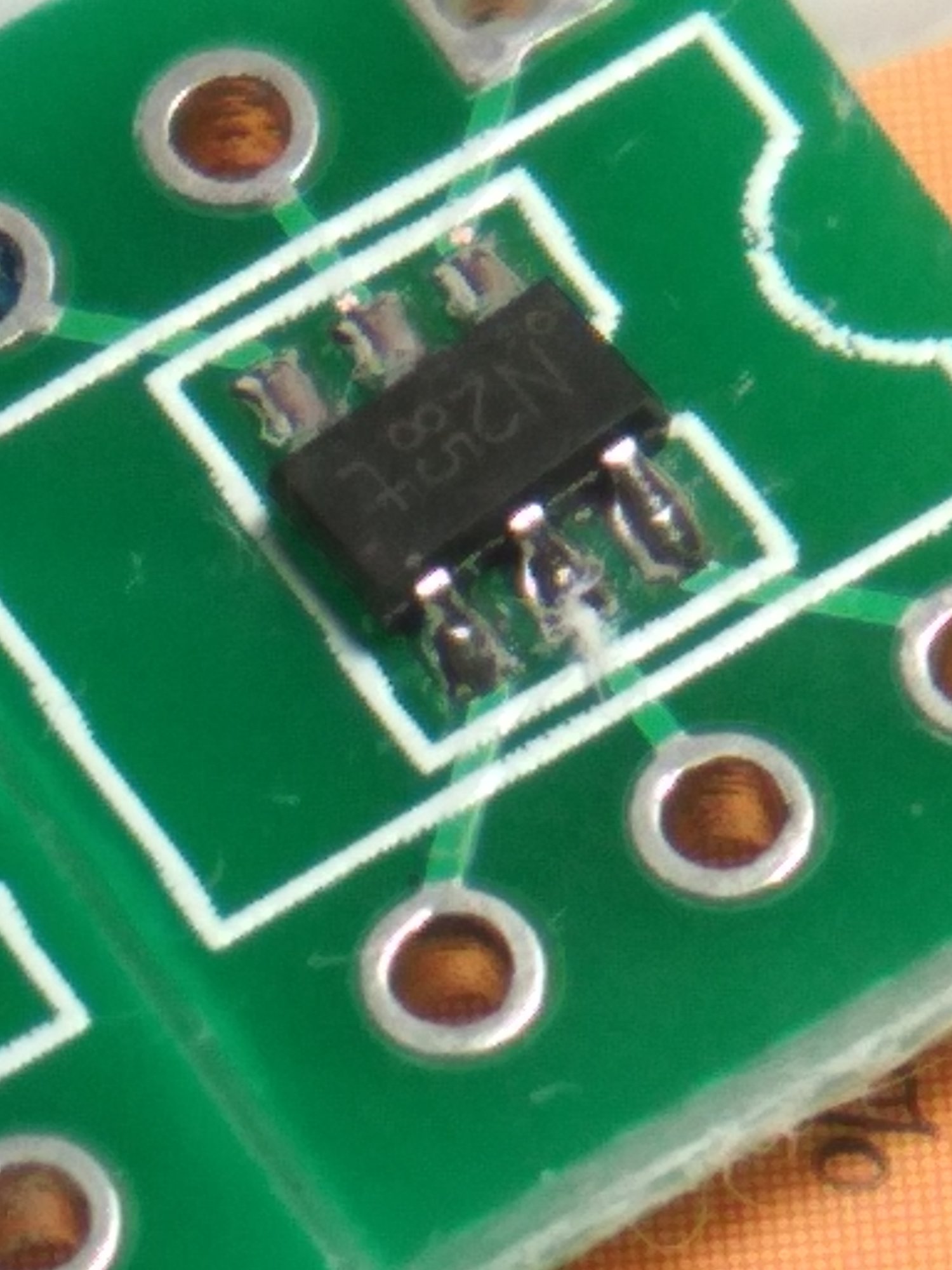

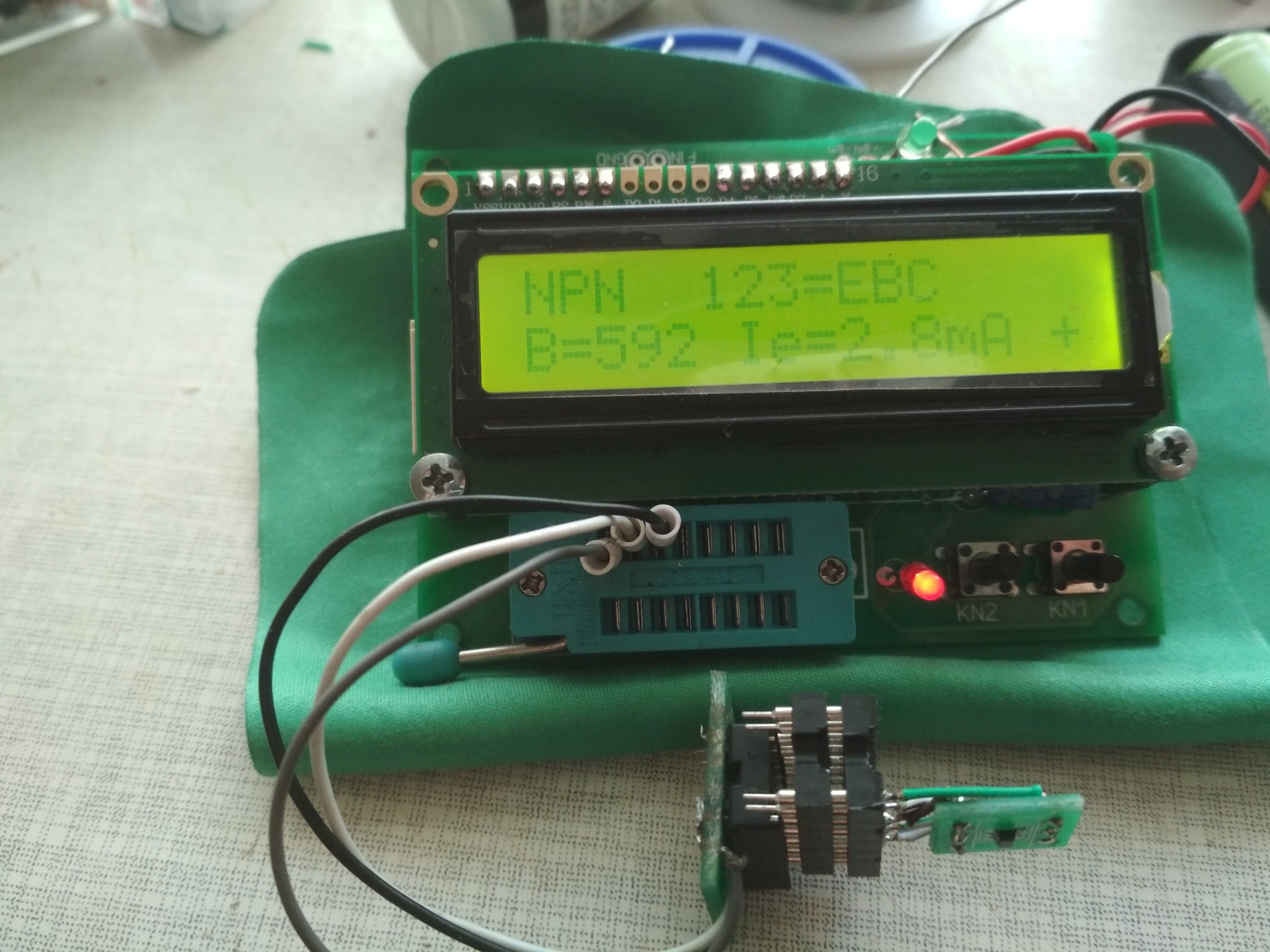

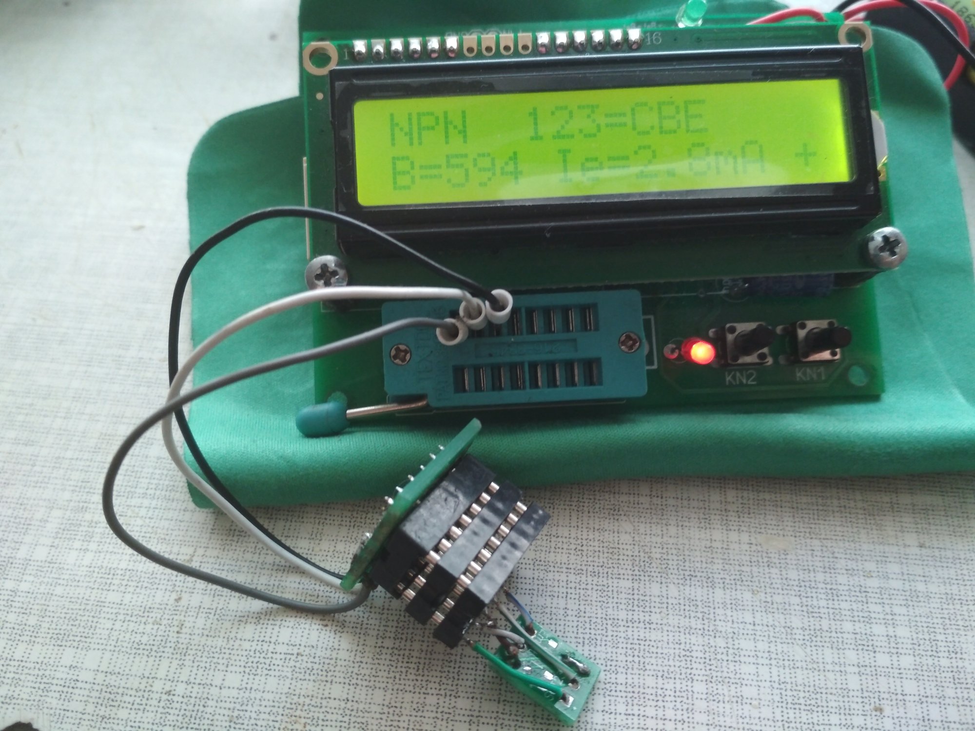

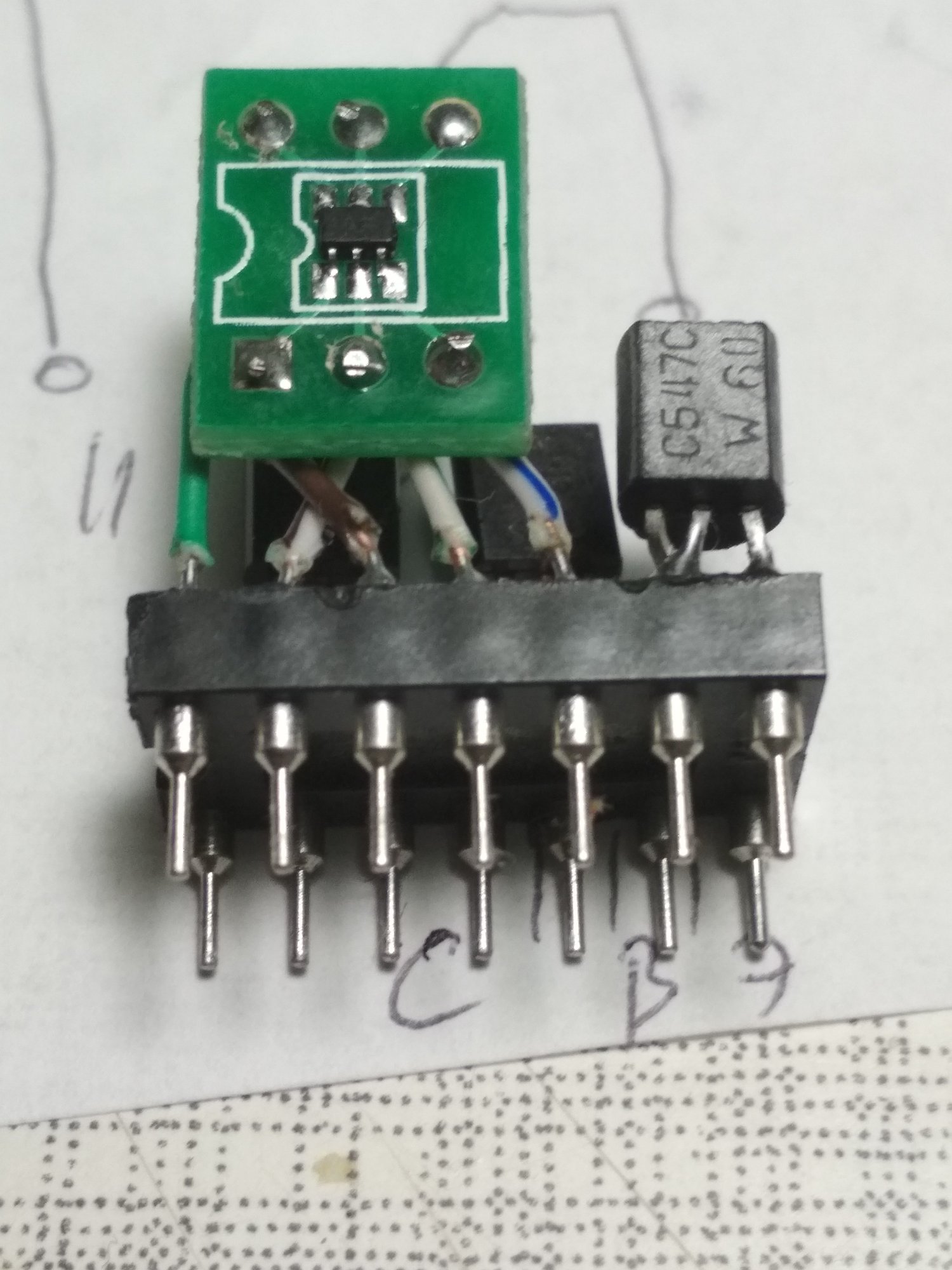

Посмотрим, может и комп мой вернется. В нем ЄМУшка стоит. и диски могут быть совсем не мелодиевские.
Микросборка.
Финт с входным сопротивлением не востребован по одной простой причине, теряется универсализм использования корректора. А это для истинных винильщиков, имеющих иногда не один десяток головок, очень важно. Байка про входное сопротивление в Ямахе из той же оперы. Один не полностью срисовал схему, и понеслось.
Что значит получить? Он не привносится извне, а является конструктивной особенностью данной головки.

Посмотрите видосы Сухова его корректор универсален. Ничего крутить не надо. В этом его фишка. Если надо, завтра поищу именно на эту тематику. Сегодня уже спать.
1. Может вы сами чего-то недопоняли? Не рассматриваете такой вариант.
2. Входная цепь корректора, это не из вне?
Все преимущества встроенного корректора с высоким входным проверил на себе, задолго до Сухова. Для кого-то это идеальный вариант, но не для всех.
Да, из вне. Только от входной цепи величина самого мех. резонанса не меняется. Сглаживаются только его последствия на выходе за счет электрического фильтра.
27,089
12,708
