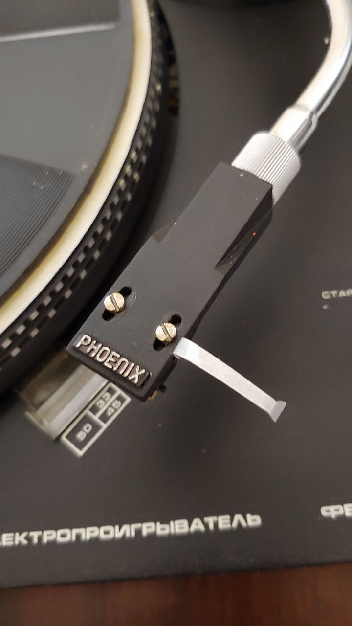

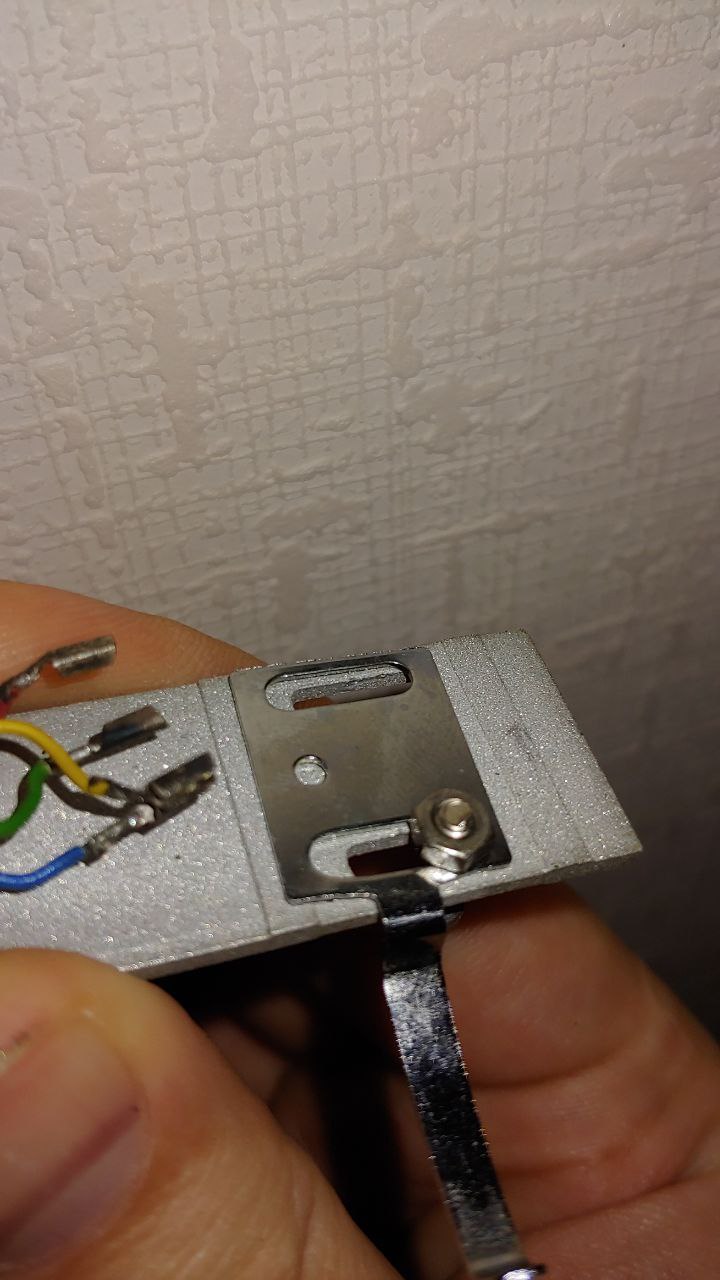

    80 KB · Просмотры: 75
    108.4 KB · Просмотры: 67
Дмитрий Б.
18 Янв 2022
2,611
1,960
83
Думаю, по этим фото очевидно, что не самопал.
Вообще не очевидно.
Если сделали кривую надпись, то и прорези не проблема. За одну установку делается на ЧПУ.
Zllator
29 Сен 2021
586
320
32
Киев
Zllator
Вообще не очевидно.
Для чего он отпескоструен?
Для увеличения стоимости если только.
Кусок анодированного профиля много дешевле в массовом производстве будет.
В проризях видно, что нет заусенцев, и "снежная" поверхность даже внутри проризей есть, стёрто оно только слегка, где было соприкосновение болта. Это явно заводское изделие.
Вообще не очевидно.
Ну и кто бы страдал этим в 80х годах? Как уже писал, первый владелец говорит, что так было с момента покупки.
17 Окт 2023
168
39
Дніпро
Sublustrum

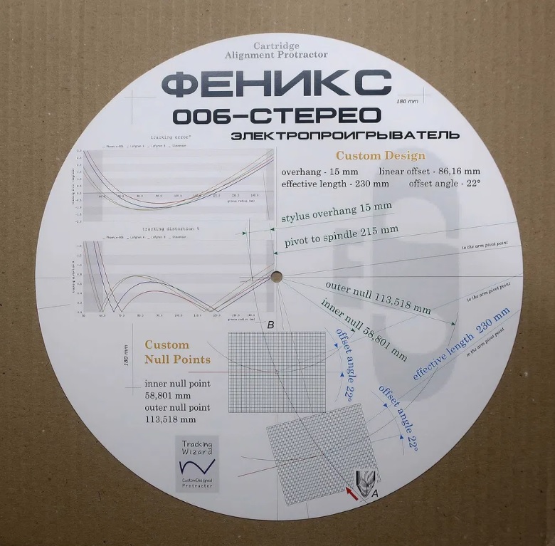

    171.9 KB · Просмотры: 55
27,083
12,700
Заказывал шаблон для Феникса 006 и оказалось, что геометрия 1 в 1 как у Арктура 006( 215мм установочная длинна тонарма, эфф. длина 230мм). Но у феникса намного тяжелее шелл.
