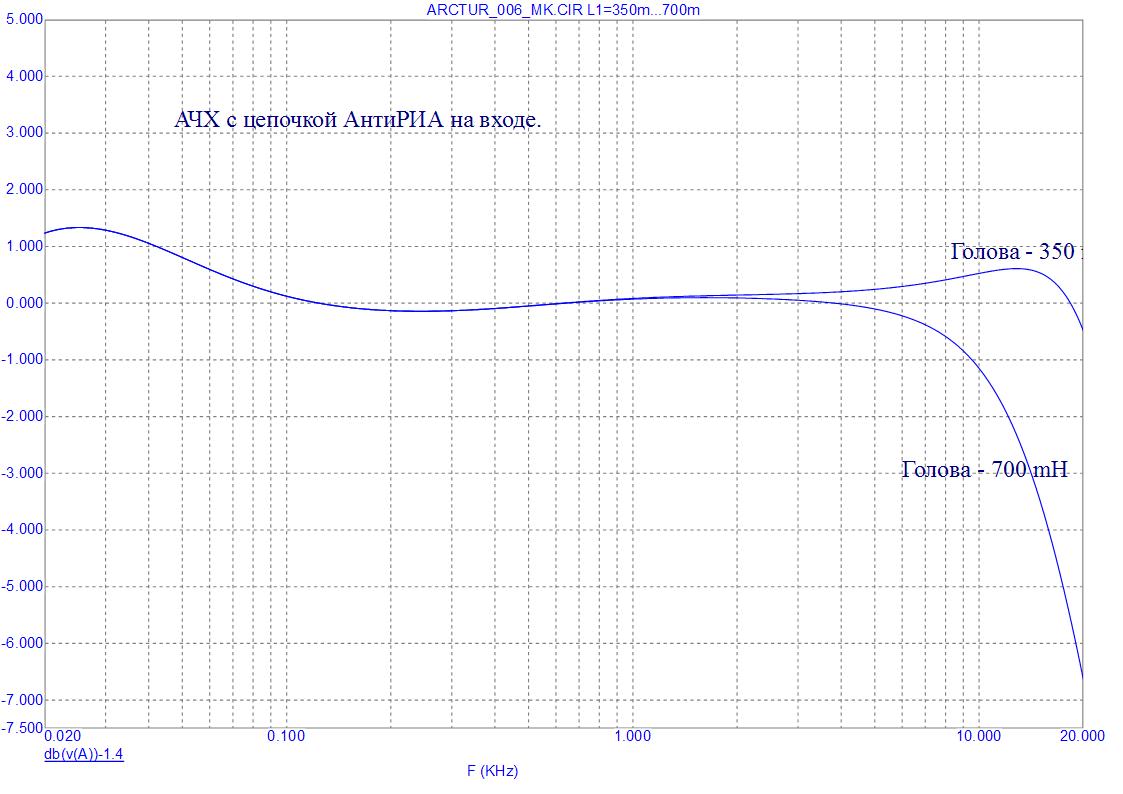

Идиотская непривычная шкала с сеткой в 15-30 дБ, врагов запутать? _hm_
А линейность результирующей АЧХ измерять логарифмической линейкой?

Автор картинки видимо из удобства для него совместил вертикаль шкалы на 10 кГц с уровнем минус 15дБ. Такой знаете ли выдумщик..
Можно и поподробнее..

У нормальных RIAA АЧХ все просто.
Глянул на такую АЧХ и сразу ясно, где конь валялся: +10 на 160, минус 10 на 6300, минус 20 на 21200, минус три на 2120. +17, 5 на 31.И что там на незнакомых 15 кгц- мало интересно, сотые доли дБ, мышиная возня.
Поэтому вид такой картинки с сеткой в 15дБ и странными кривулями навевает недобрые мысли про автора. далекого от реальных замеров реальных бошек, такое мое дурацкое мнение.
ВсЯко!:)
На то и привёл для сравнения АЧХ для двух индуктивностей голов.
Реальный параметр MF100 не стал подставлять, напугались бы...
Нынче все умные, куда не плюнь - гений!
А выдать им голову в 1975 году с индуктивностью
1.4 Генри?smile_9

К вам без претензий, картинка понятная без переводчика. И как та индуктивность на АЧХ влияет, знакомо тоже. 1, 4 Гн в 1975 году- это что было? Тенорел Т2001 или Унитра МФ100?

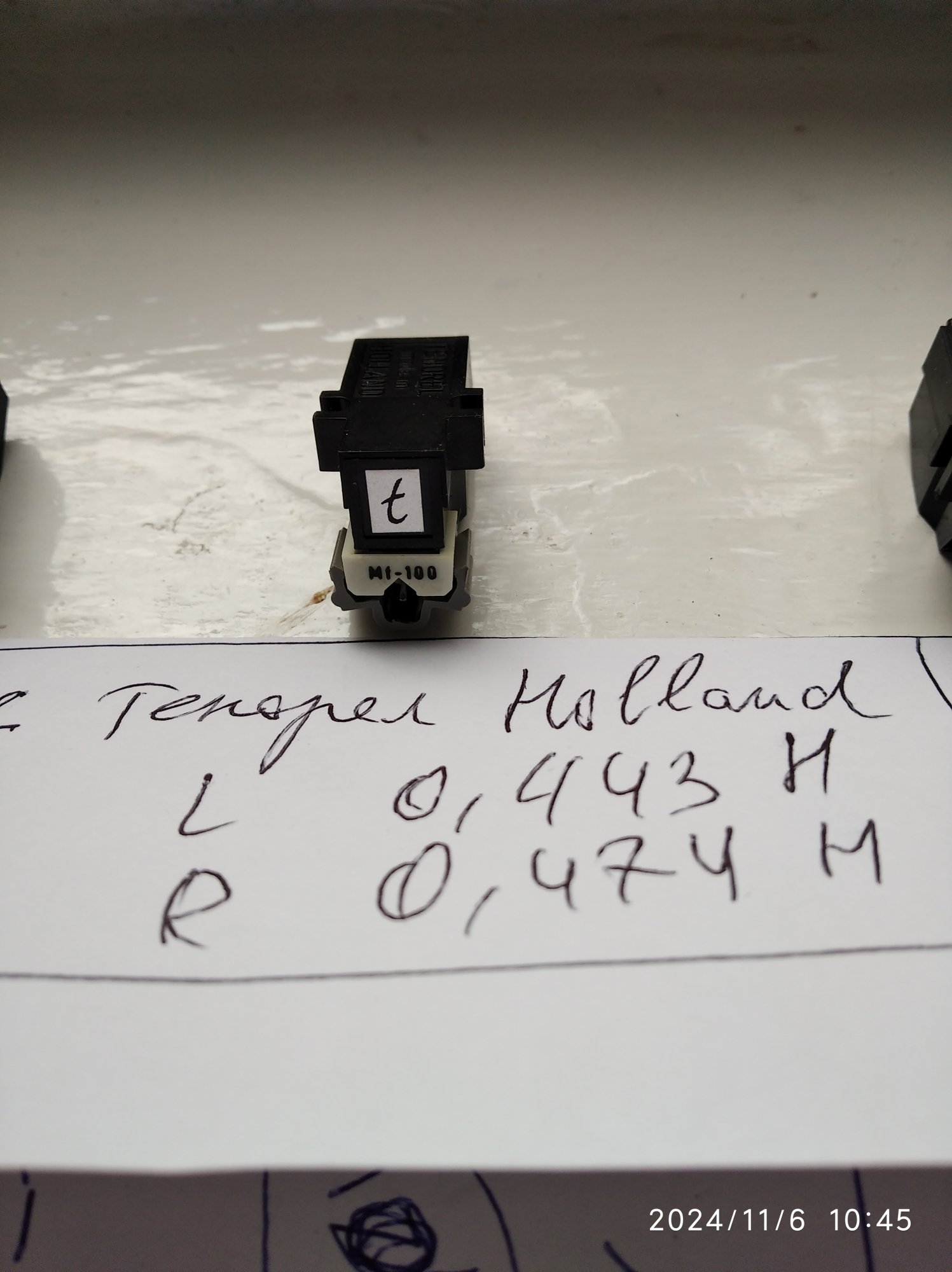

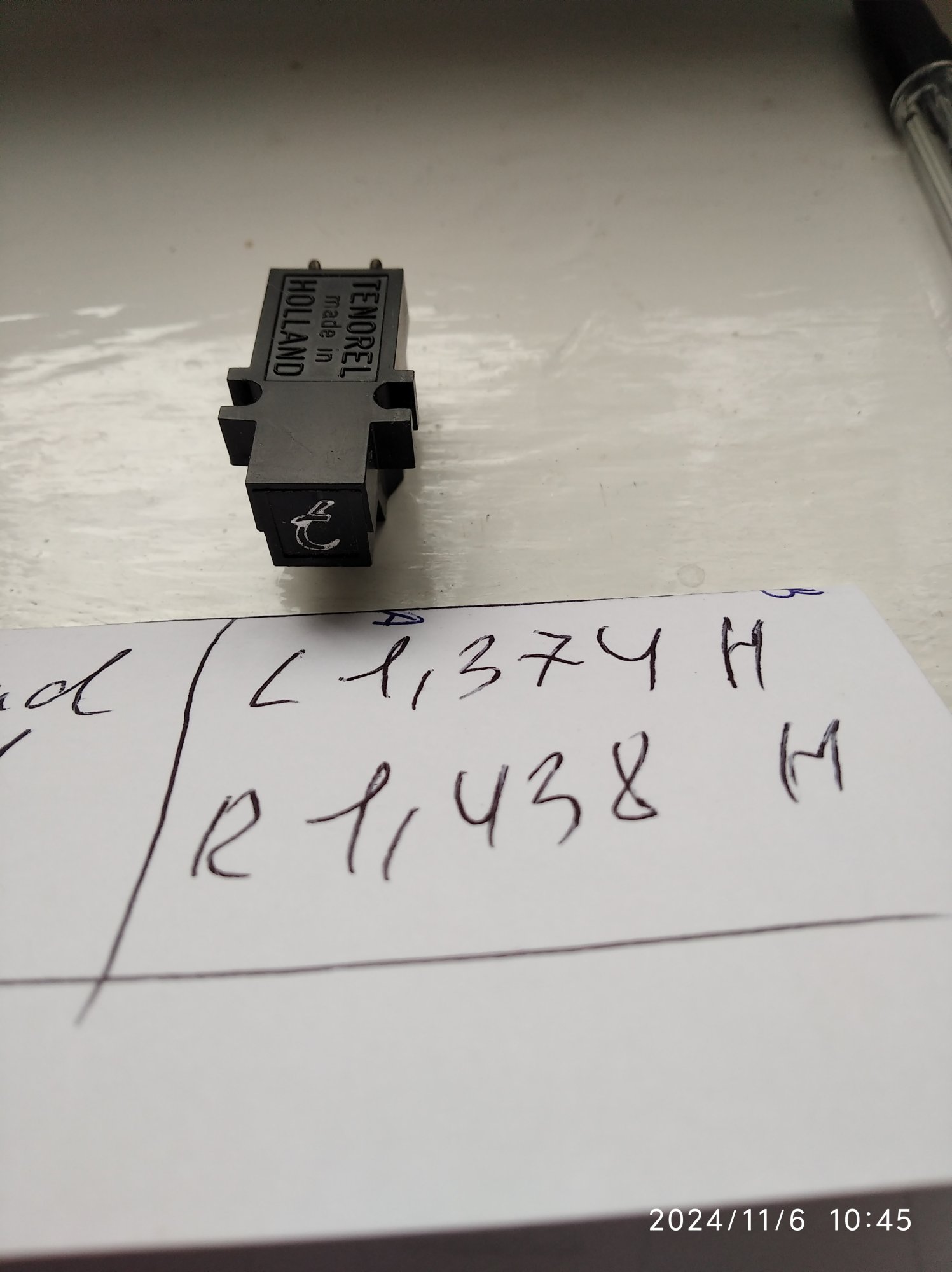

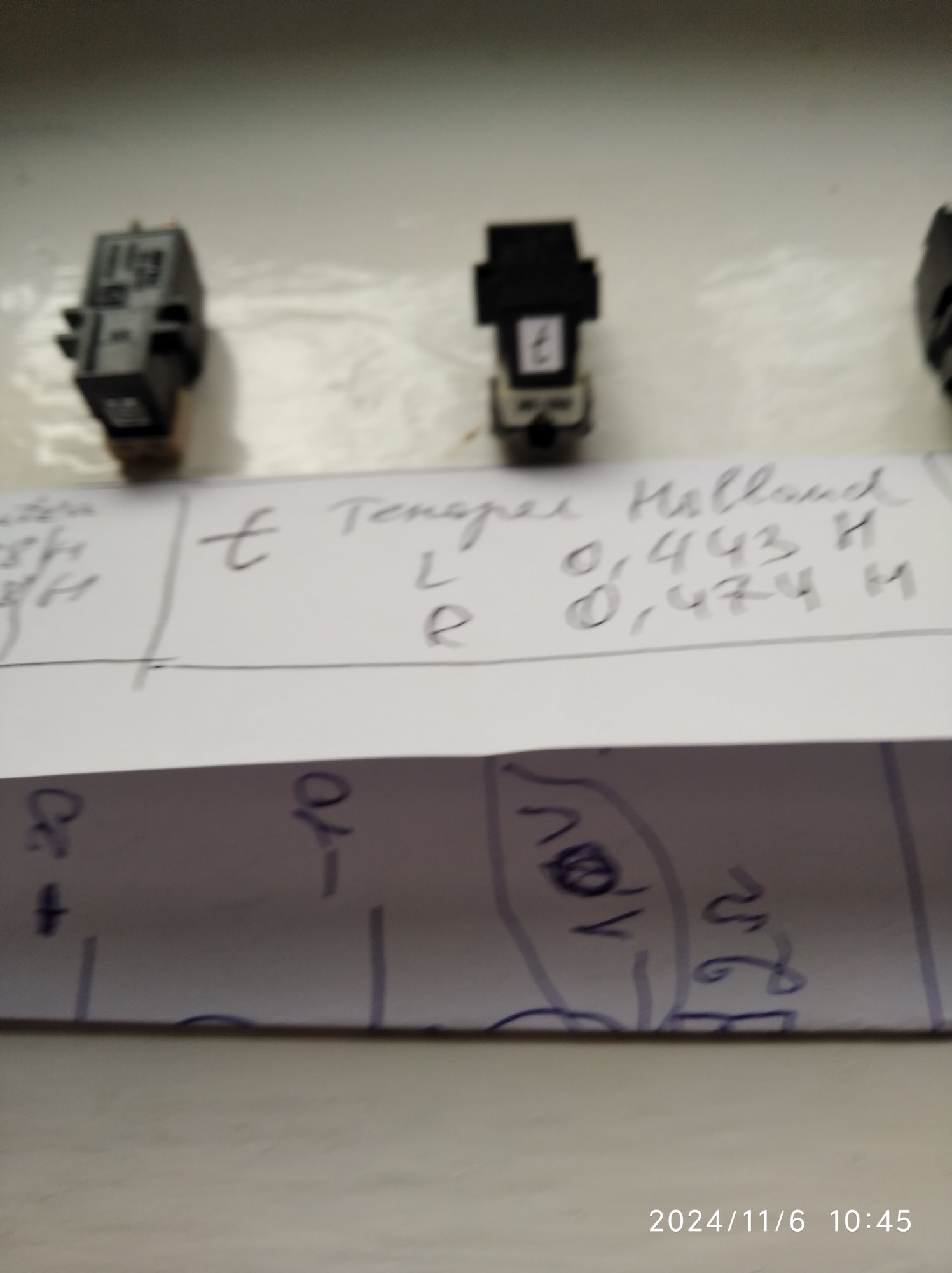

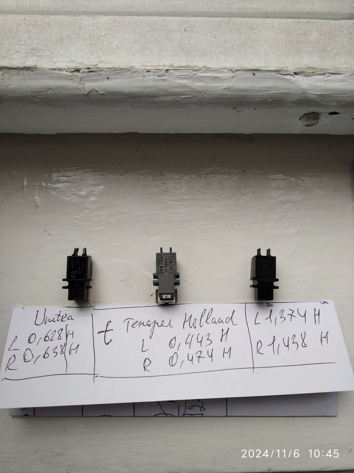

Трое из тумбочки .

Из показанного АБ, всё правильно.
Нюанс - Тенорель с выдавленной серебристой буквой- не оригинал.
(по не подтверждённой инфе - делали на БРЗ)
Оригинал - с наклеенной метал. пластинкой\буквой.

Во первых я не стебаюсь, нет такой привычки. Вы утверждаете что головы с надписью сделано в Польше, и Тенорель с надписью сделано в Голландии на самом деле делали в Бердске?

Какая буйная фантазия!
Придётся разЪяснять подробнее.
Вначале на БРЗ ставили "головы" от разных забугорных производителей.
Корректоры под них и проектировались\выпускались.
Однако Соседи по соцлагерю оказались ближе\сговорчивее.
Вначале шла от поляков "настоящая" Тенорель с хорошим магнитом и катушкой индуктивности 500 mH.
ЭДС с неё была в пределах 4-8 mV.
Потом, похоже, не смогли поляки(?).. (слово "фонды" и прочее - кто нибудь здесь помнит?) достать хороший магнит.
ЭДС на выходе головы резко упала, а заводчане на БРЗ не смогли достать малошумящий транзистор на вход корректора.
Возмутились....Пошёл "пинок" в сторону поляков.
Польские "товарищи" вышли из положения - намотали катуху поболее, получили индуктивность 1.3 H, но
ЭДС подтянули до нормы.
Все довольны. БРЗ даёт план, поляки продают "головы".
Правда пользователей не тревожат излишние ВЧ,
однако это мелочи.
Вот такая "сказка на ночь"._hm_
P.S. Головы с индуктивностью 1.3H - это "Псевдо Тенорель" и "Унитру" выпускали поляки.
Истинный Тенорель с наклейкой и индуктивностью 500 mH.

Польские "товарищи" вышли из положения - намотали катуху поболее, получили индуктивность 1.3 mH, но
Сомнительно, что была анархия и махновщина. Такие изменения обязательно с фирмой должны были согласовываться, когда лейбу клеят.
Не в подвале тогда афрополяки мотали на коленке.

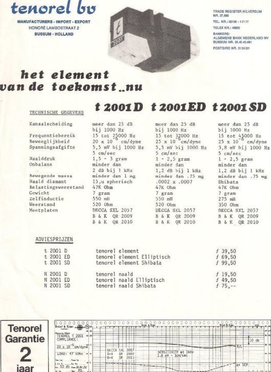

Тогда значит что Поляки делали голвки с индуктивностью 1.3Н и ставили логотип Тенорель и писали что сделано в Голландии?
По мне это бред полный. Что скажите на это Самоделкин?
Ну если это так то выходит что Поляки делали контрафакт и официально поставляли в Советский Союз.
