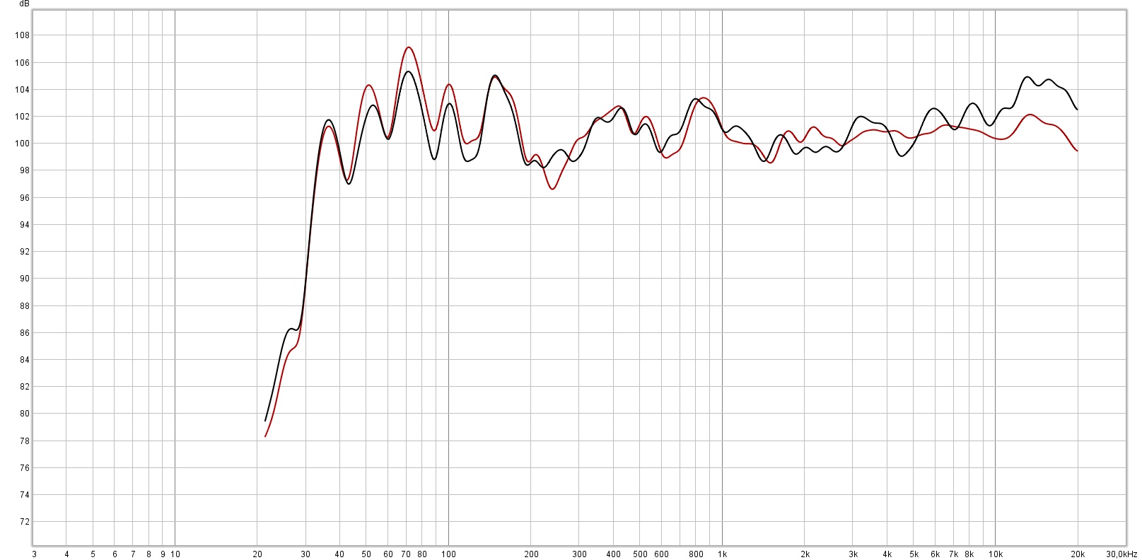

Еще один мик от ресивера Denon с Audyssey. Потратил тыщу кровных на него.
До 1.5КГц сопадает, дальше - лотерея :)

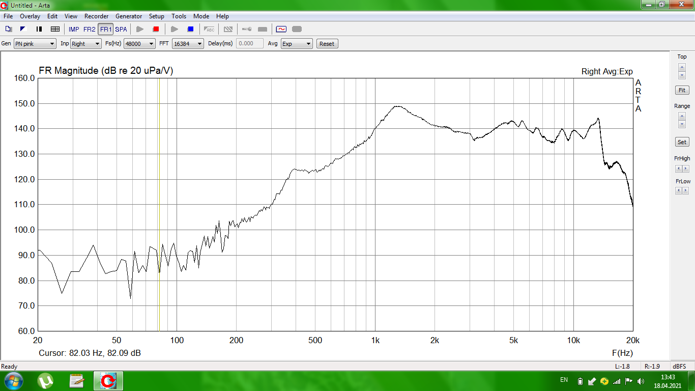

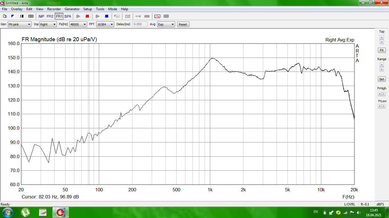

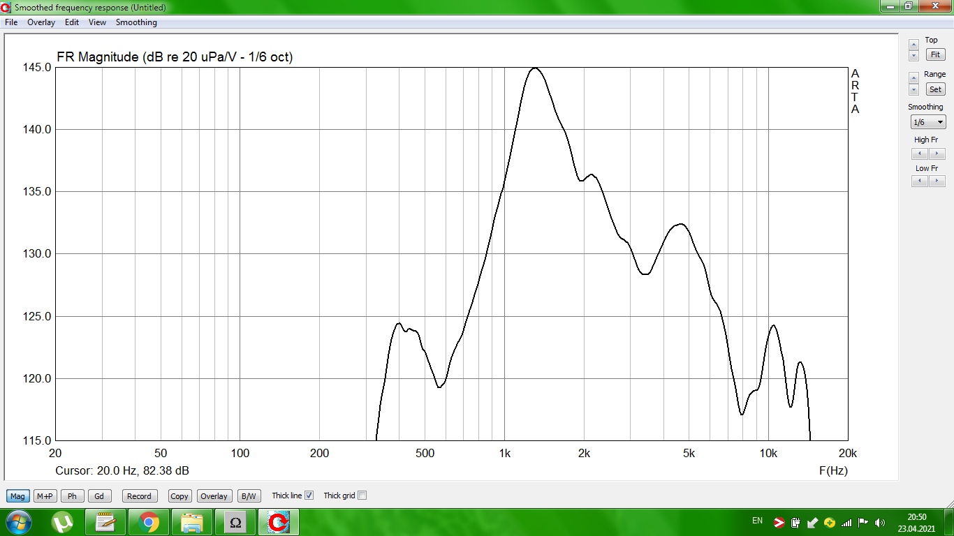

Результаты пробного замера динамиков ноутбука (точно никто не пробовал ;)). Одноканальный режим, ибо двухканальный ноут ну никак не захотел, нет у него независимых двух каналов оцифровки. Микрофон - петличный, стянул у малых (а покупал с задней мыслью, что сам буду использовать), тип ZL05. Лежал прямо мордой на левом/правом динамике ноута в одинаковой позиции. Скриншоты не успел отредактировать, поздно. Левый динамик:
Правый динамик:
Типа система работает. Что не работает: сглаживание. Хоть 1 октава, хоть 1/9, график - тот же. На рисунке и не пишет, что сглажено. Прикольные картинки! По ходу, микрофон до 14 кГц чего-то ловит. Завтра перечитаю заново мануал и продолжу. Без сигнала уровень шума примерно по 80 дБ на рисунках, шумы помещения (разговор) прыгали до 110 дБ, но усреднились и пропали, усреднение exp, работает.

Спасибо за подсказки. Вроде PN и есть периодический шум, график усреднён по большому, больше 10, количеству посылок длиной пару секунд. Буду разбираться. Это ж первая проба. Микрофонов у меня ... туча. 18 лет ремонтировать рации, телефоны и мобилки... Но вроде петличка неплоха. Естественно, проверю и сравню с другими. uPa/V стояли, я не трогал. Громкость динамиков ноута была примерно четверть от максимальной. При большей усреднение не помогало, вместо линии - полоса шума. Видимо, перегрузка.
Правый динамик:
Так это АЧХ динамика с ноутбука? Довольно ровно.
Было бы интересно сравнить с другими микрофонами.
потренируюсь на кошках сначала. Выставить разные микрофоны относительно ноутбуковского спикера в одинаковое положение тяжело.

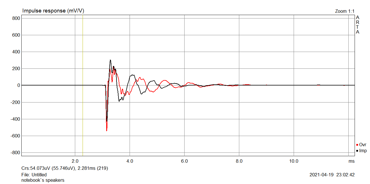

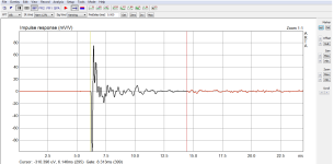

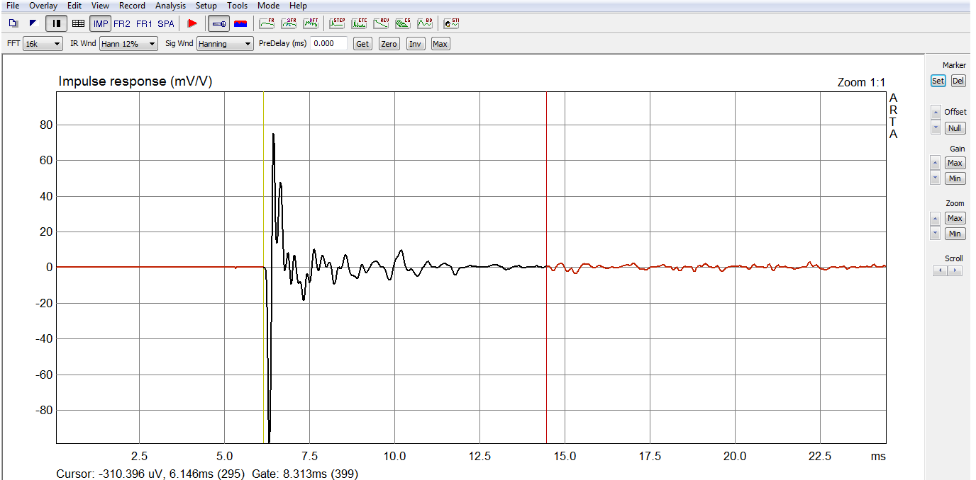

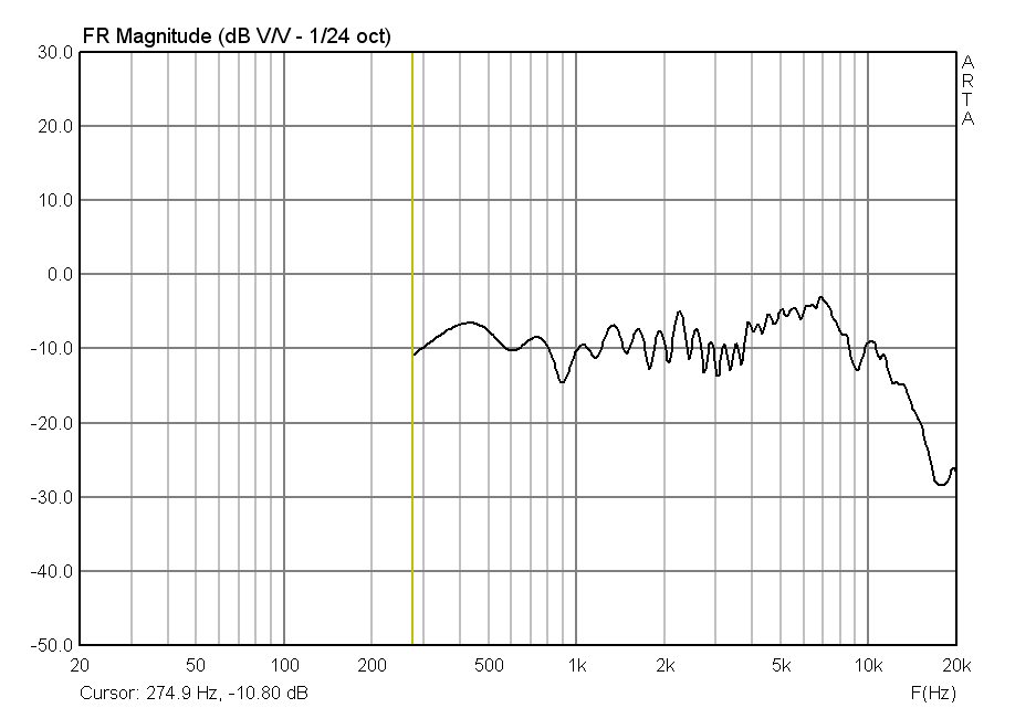

Режим IMP.
Очень четко, ибо микрофон в рожу динамикам под углом 45°. "Ворота" не изучил пока. Снимал ночью, при закрытых дверях к малым, романтика. Уровень выставлял -12...14дБ по полоске. По импульсной видно, что горбы в районе килогерца на АЧХ #36 - мощные резонансы. Пробовал и в FR после снятия импульсной переключаться: картинка маленькая, сглаживание работает.
Вот это и настораживает. Ноутбук играет ровнее, чем мои ленточники smile_1
Завидки берут? smile_10Кстати, горбатость АЧХ по этой маленькой картинке - больше, чем на #36 , по-моему. И диапазон сверху Уже. Гребу ластами дальше.
Конечно! Ноут переплевывает хай-енд по звуку. 21 век однако. Цифронизация всего , в т.ч. экономики.

Режим IMP.
Можно сравнить ноутбучный динамик с каким-нибудь реальным, лучше советским.

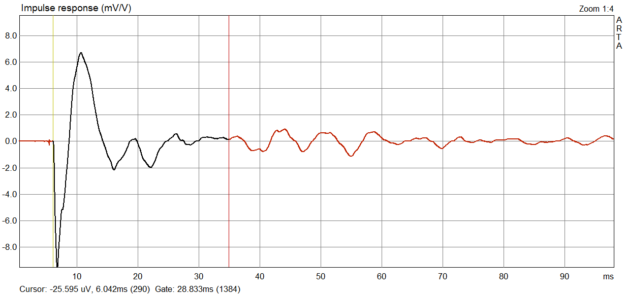

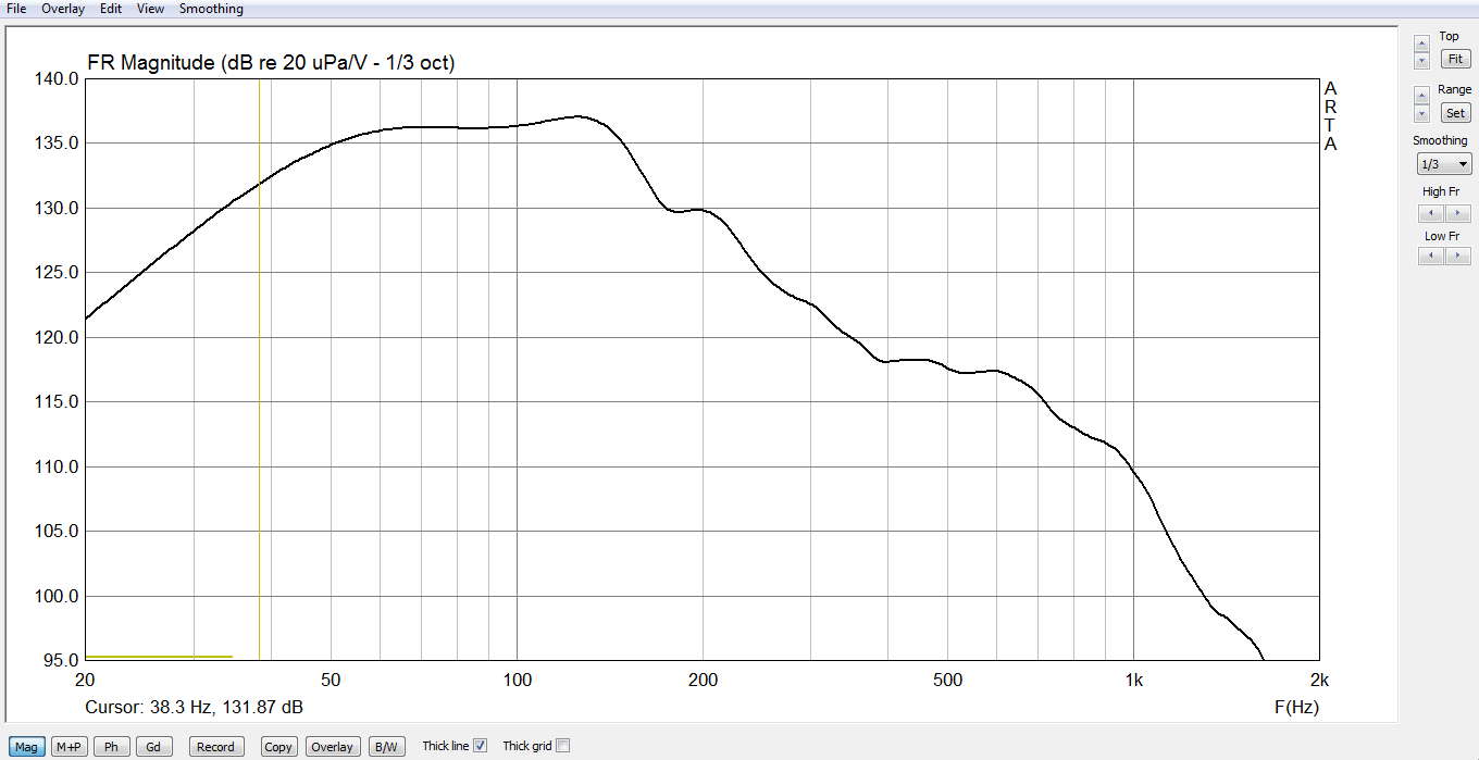

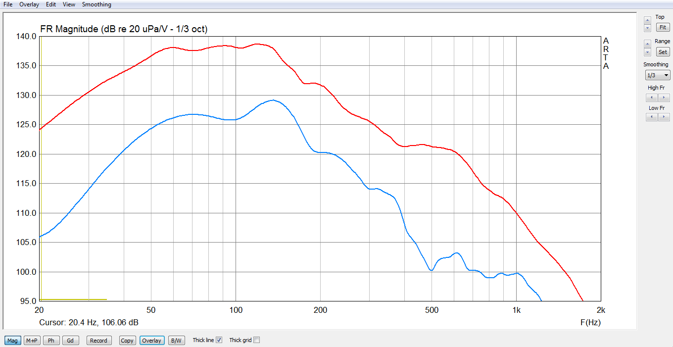

Почитал мануал на АРТУ. Хорошая штуковина. Из готового удобно помучить НЧ блок.
Итак. Микрофон - петличный, как раз хотел его на НЧ проверить, расстояние до фланца НЧ 25 см. Разобрался с воротами, пока только с режимом сингл гэйт. 75ГДН-1л-4 в ЗЯ 93 литра без ЗПМ, этот НЧ секция на 75 ГДН-1л-4 для системы "Тройка" . В тракте стоит ФНЧ - пассивный RC-фильтр второго порядка с частотой среза по -6дБ около 240 Гц. Снизу срез 18 Гц по -3дБ.
В чём подвох. Ворота 29 мс соответствуют расстоянию 10 метров, или по 5 метров до стены и назад. А у меня до стены напротив и назад от точки расположения микрофона - всего 4 метра,. То есть, первое отражение отделить невозможно, оно пришло в 17,6 мс по времени графика. Ладно. Результат при таких положениях курсора и маркера.
Сравнение результатов с 20 см и с 70 см, маркер стоял на 30 мс:
С 70 см начинает вылезать самый вредный резонанс помещения, 130 Гц.
Вроде как петличка не подкачала, и микрофонный вход по НЧ без вопросов?
Всё ли делаю правильно?
6,360
4,790
187
50
Сорри, частота среза по -6дБ сейчас 200 Гц, посмотрел реальные номиналы в фильтре.

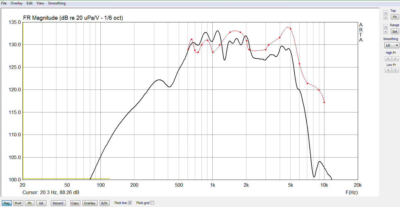

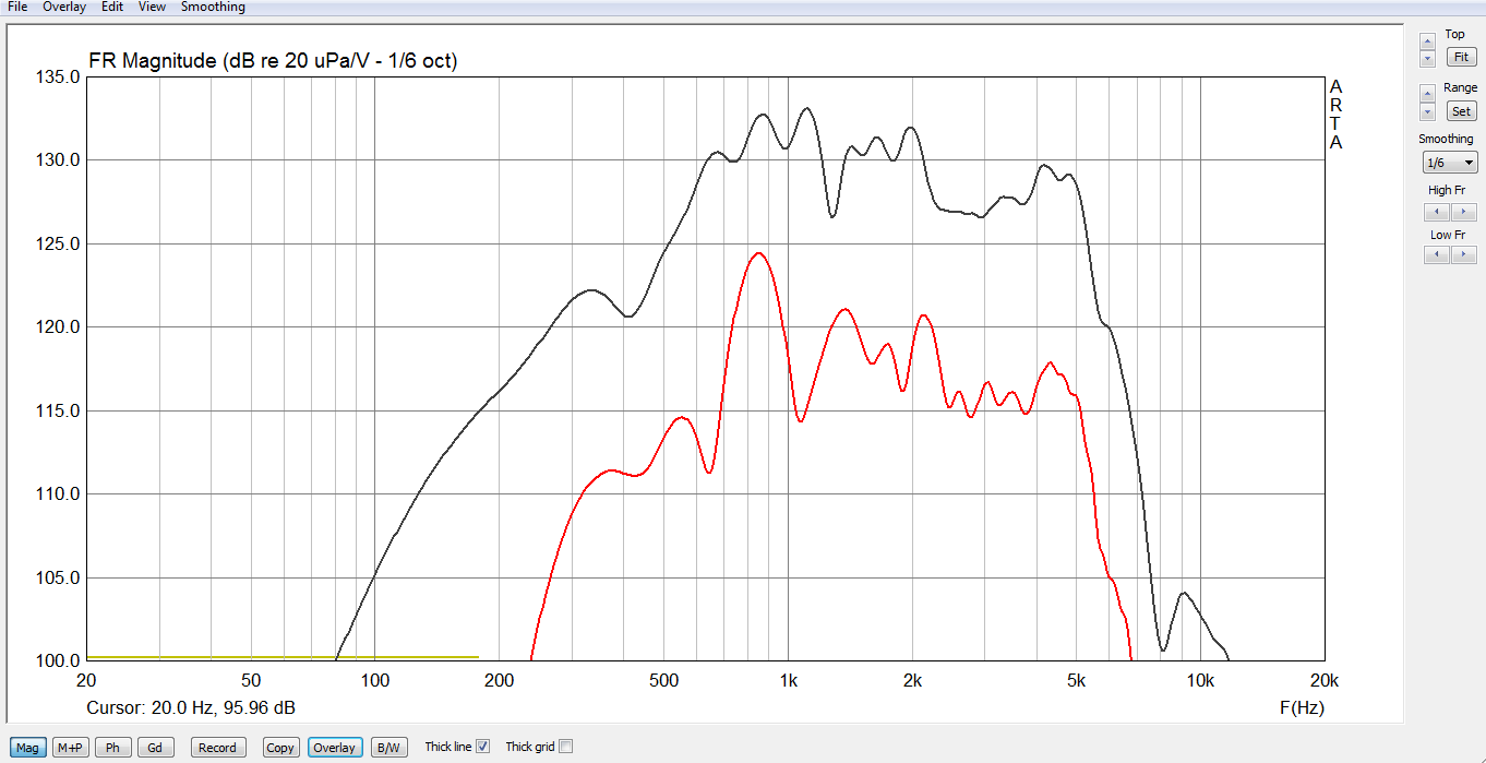

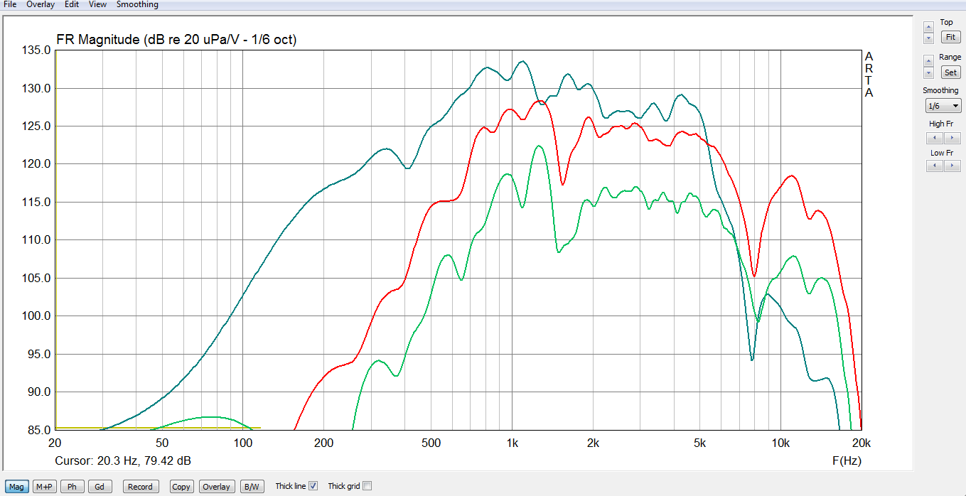

Повторение измерения #69 . Разница в микрофонах, способе измерения и в отсутствии в новом измерении кресла снизу под микрофоном, держал на штанге в свободном пространстве.
Типа без подвоха. Количество сэмплов 104, а пару раз программа ругалась, что их меньше 128, но тут съела.
АЧХ в усреднении 1/6. Красным нанесён график из #69 , полученный и сглаженный вручную.
До 2,5 кГц можно говорить о приблизительном совпадении. Но что происходит выше??? Ладно, смотрим то же с метра, над голым полом.
Выше 2,5 кГц комната не влияет, капец - тот же.
Накладываю свой ВЧ Дибейзи Е125. Бирюза - СЧ, красный -ВЧ, оба с 28 см, зелёный - ВЧ с 1 метра.
О. Теперь понятно. То есть непонятно почему, но в тракте сработал широкополосный режектор -20дБ на 8 кГц.
И где искать баг? АРТА перезапускал, не перезагружал комп, не подумал. Петличка? Я видел свой голос в анализаторе спектра, 7...10 кГц на "с" и "ц" в полном порядке, и ноутовские динамички без глюка, но в другом режиме. Мало сэмплов, и всё в мусорку? Прога не ругалась. Короче, я завис.
Да, в своё время я оценил отдачу Дибейзи в 87...88дБ/Вт. Не ошибся.

И где искать баг?
Я понимаю, что у многих есть синдром первопроходца, даже если в нужном направлении ведёт отличная дорога, идут пешеходы, трусят бегунки, а по дороге шпарят автобусы.
Идти через канавы и репейник почётнее, согласен.
Взять колонку с обычными динамиками и примерно известной АЧХ - это слишком просто.
Взять среднюю пищалку с известной АЧХ, посадить её на картонку и измерить - это каждый сможет.
Вместо этого вопросы про режектор на 8 кГц.
Может прежде убедиться - есть он в натуре или нет?
Может прежде проверить, что измерительный инструмент работает и не слишком врёт? НЧ и СЧ на первый взгляд показывает правильно, а с ВЧ полные непонятки.
У любого нормального ШП динамика или пищалки такого провала точно нет, а если замер покажет, значит врёт замер.
В первую очередь под подозрение попадает микрофон т. к. если это звуковая карта, то и выше должна быть фигня.
Микрофон, как и эскимо, должен быть на палочке. чтобы отражения с тыла не вносили хаос.
Поэтому я и ратовал за микрофон на палочке - настольный, компьютерный.
Раз капсюлей несколько, поменять несколько штук.
У всех одновременно не может быть такой ерунды.
Дальше микрофонный моно вход.
Можно проверить и его, подавая сигнал с внешнего генератора и в любой программе "вольтметре" оценить АЧХ входа.
Это первое что приходит в голову.
С использованием же петличных непонятных микрофонов, сомнительных звуковых карт с моно микрофонным входом, динамиков с неизвестными характеристиками, можно долго плутать.
Говоришь-не говоришь... Прежде чем включать "точность" в 1/6...1/24 октавы, от чего вреда больше чем пользы, особенно у сомнительного микрофона, может настроить и постоянно получать вменяемые результаты на 1/3 октавы?
Непонятно что за петлички такие, может там как раз за счет держателя и провал на 8 кГц.
20ГДС-3 с доработкой, тщательно измеренная вручную - для меня известный средник )
Его нет на слух. Всей семьёй слушаем, малые научились по минимуму оценивать тембральный баланс, усё в порядке, шеф. Глючит замер. Он ПЕРВЫЙ на СЧ/ВЧ. Может, сегодня - всё в порядке? Хтозна.
Микрофон на палке длиной 1 метр, висит в воздухе.
Короче, всё перепроверю, с УМ начиная.
И да, я знал, что Вы укорите за 1/6. Снимал, чтобы было сходно по кривости с ручным измерением. В 1/3 совсем небольшая разница.

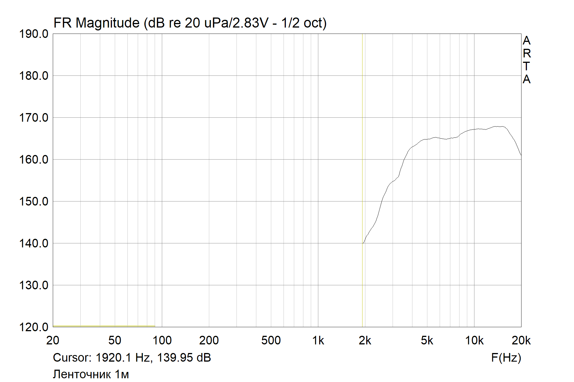

Ставку делать не буду т. к. не знаю ни динамиков, ни микрофона. Про типовой динамик мог бы что-то сказать. Проще, как я уже писал, взять обычный нормальный динамик, и всё станет ясно.

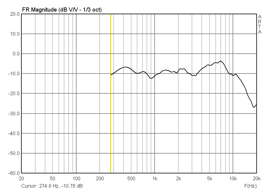

Вот пример 3ГД-38 с метра.
И всё понятно и естественно. Отсечена комната, выше 10 кГц - естественный падёж, ну и горб получился на 7 кГц - увы.
А вот без усреднения, принципиально то же.
Нет никаких особых впадин. Нормальное поведение типичного среднего динамика (который мне не нравится).

Если кто делал ставки (хотя бы мысленно)): глюк сегодня есть
Это АЧХ ноутбуковского динамика, в другом режиме у которого
Очевидно, проблема осталась, 8 кГц в саду)
