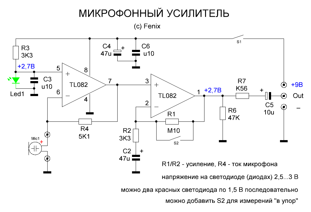

Три года все было хорошо и вдруг перестал работать микроф.УС, проверил напряжения - не соответствуют.
УС был собран на макетке, пересобрал на печатной плате, купил две новые TL082, вставил - не работает УС.
Вопрос: как проверить операционник на работоспособность отдельно, скажем, тестером или надо собирать тестовую схему?
Рисуйте на схеме несоответствия!
2:0, играем дальше.
Тестером - по принципу работы на постоянном токе. ОУ усиливает разницу напряжений на входах. Тестовая схема - Ваш усилитель!

Три года все было хорошо и вдруг перестал работать микроф.УС, проверил напряжения - не соответствуют.Посмотреть вложение 141606
Он не может не работать. Николай уже написал - каковы напряжения на всех выводах ОУ? Ключевой опорный вывод 5. Я поставил зелёный ОСОБЫЙ светодиод, у него 2,7 В.
Проще поставить последовательно два обычных красных чтобы получить 3 В вместо 2,7 - ещё лучше.
Может кирдык капсюлю.
ЕСЛИ напряжения на всех выводах, кроме питания, как на выв.5 примерно 3 В, тогда подключить как угодно к любому усилителю (не 100 Вт, лучше 1 Вт) и подуть в микрофон. Если дуновения не слышно - виноват микрофон, но можно вместо микрофона к выв. 6 подкл. любой электролит 1-100 мкФ и на него и общий подать сигнал - музон от телефончега, генератор, что угодно.
Светодиод горит? Питание до выводов ОУ доходит?

Как обнаружил беду УС (старый вариант на макетке), напряжения в точках были т5 - 1,6В, т1 и т7 - 6,6В. Отдельно на капсуле мерил сопротивление при прямой проводимости (тестером + на + капсуля) 1,5кОм, обратной проводимости 1кОм, дополнительно мерил для сравнения на аналогичных капсулях сопротивления такие же.
На новой печатной плате источник питания 12В пришлось добавить 1.2кОм последовательно (подбирал переменником), чтобы получить 9В. Завтра утром померю напряжения на лапках опера.
Мало. Какой светодиод (цвет) стоИт?
Второй по ходу сигнала ОУ - в режиме. проблема в первом каскаде. Похоже на частичный пробой пина №6 или микрофона. Включите схему без микрофона и измерьте напряжения.

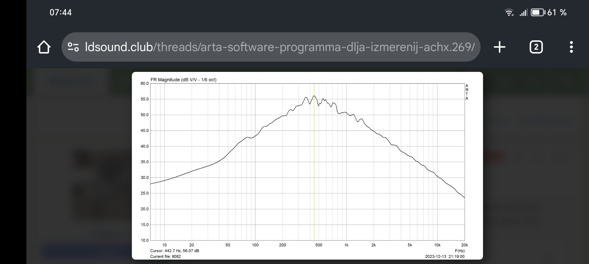

А arts есть возможность проверить усилитель на работоспособность и линейность. В русской документации хорошо описано как это сделать. Если не работает искать хамуты в монтаже. Я покупал три имс в чипе одна была кривая.
Вот нашел. Cпециально не стал удалять ачх одной из tl082 купленной для микрофона. Я думаю она не просто поддельная, а ещё и не исправна или откровенный брак.
Файл не открывается, перезагрузите плз.
Уберите этот R с Uпит. 12В на ОУ норм (макс Uпит. TL082 – 36В).
Вместо зелёного светодиода – два-три зелёных/красных/синих/фиолетовых, можно и вперемежку... Да любых, которые есть в тумбачке. Подберёте светодиодами напругу на 5-й ноге ОУ чуток менее половины питания, в Вашем случае в пределах 4-5-6В (нормально для электретов. Ежели точнее, то 1/2 Uпит. на 1-й ноге ОУ). Резюк R3 можно килоом сэм-восэм-дэсат (1-2-3мА через светики будет достаточно).

Где вы такую схему откопали? Мягко говоря, схема не очень корректна. Я б такую никогда не стал делать. Но об этом потом.
А сейчас можно сказать, что напряжения, указанные на схеме могут быть только в том случае, если... в цепи микрофона - обрыв. Если микрофон цел, то выходное напряжение всегда будет больше 2.7В, если на выводе 5 - 2.7В . Таковы уж правила игры в электронику.
Теперь о тех напряжениях, которые вы намерили. Они похожи на правду. Если учесть, что вы поставили один светодиод. 2.7В один светодиод не даст, ни красный, ни зеленый. Разве что какой-нибудь белый, голубой или ИК. Так что скорее всего операционник у вас исправный.
А схему какой-то раненый ушлепок сочинял.
АЧХ в высшей степени странная. Схему включения опера приведите, в которой измеряли.

На схему подал 12.5В, впаял в схему последовательно два зелен светодиода, напряж на точках опера 1-11.9В; 2- 12.5В; 3-12В: 5-12.5В; 6-12.5В; 7-12.5В; 8-12.5В
Вставил другой купленный - картина не изменилась.
Проверил светодиоды - живее всех живых.
Каким образом можно спалить опер? Может это я намудрил?
= 5,4 Вольта на пине №5, без ОУ.
... и светодиоды превратились в протоплазму.
100%. Не могут светодиоды одновременно быть рабочими и сгоревшими. Даже у кота Шрёдингера через раз получается smile_1
Схема примерно такая же я уже не помню и не сравнивал предлогал Сергей {KSV}. стоило в панельку вставить другую имс и всё стало на место
Такое можно намерить если на схеме оборвать минус от ОУ и других компонентов.
