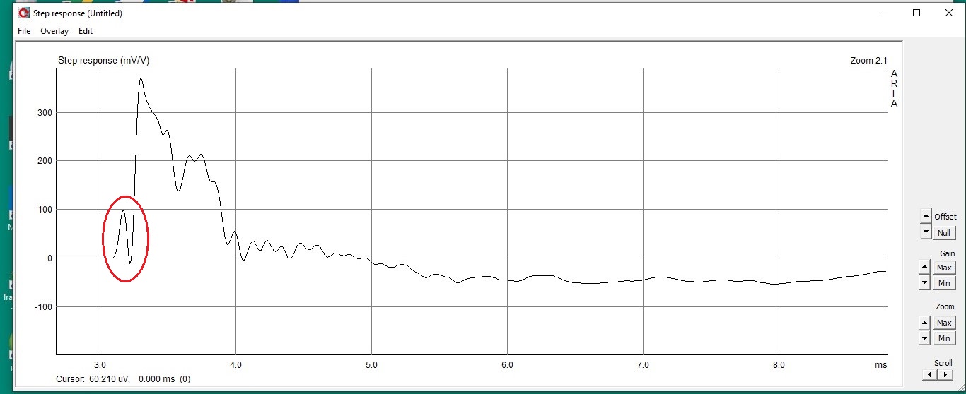

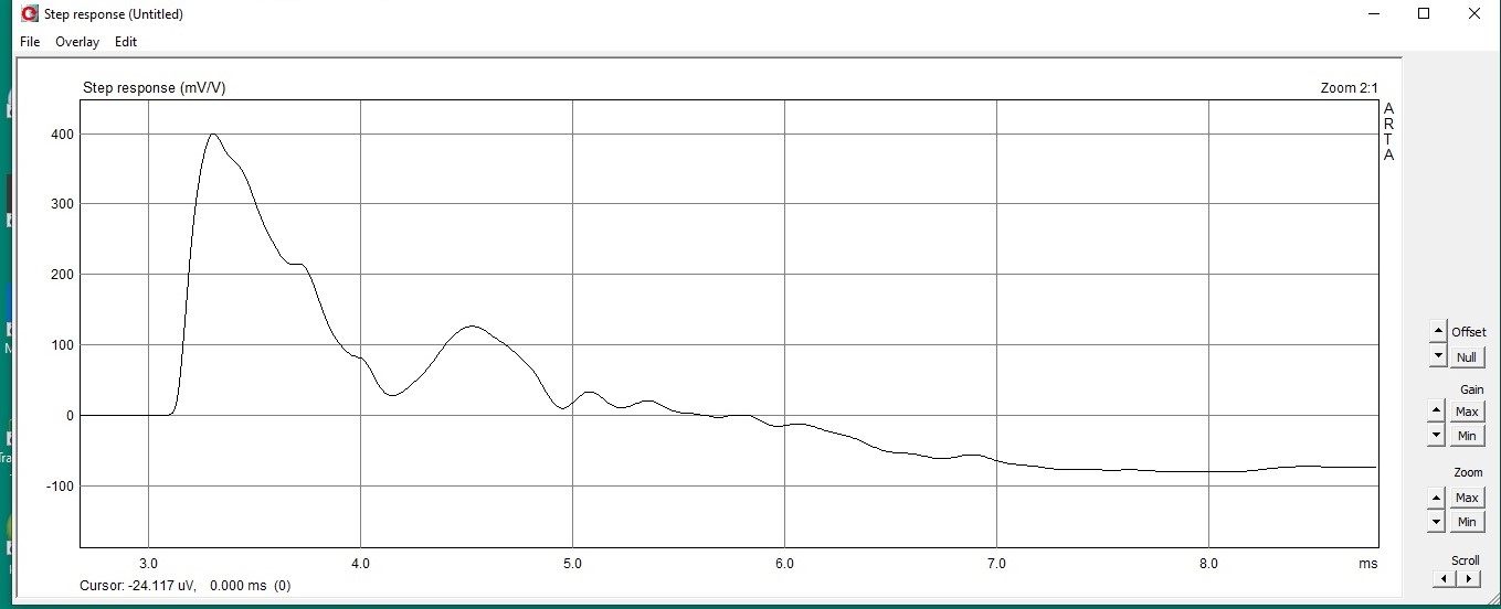

Давно хотел спросить знающих людей. Стал замечать что перед импульсом появляется какой то взбрык. В основном он бывает если динамик работает с фильтром. Что это может быть? И стоит на это обращать внимание? Картинка ниже.
6,960
7,210
254
Проще не искать причину, а установить левую границу окна перед импульсом, а не этой отрыжкой и всё.

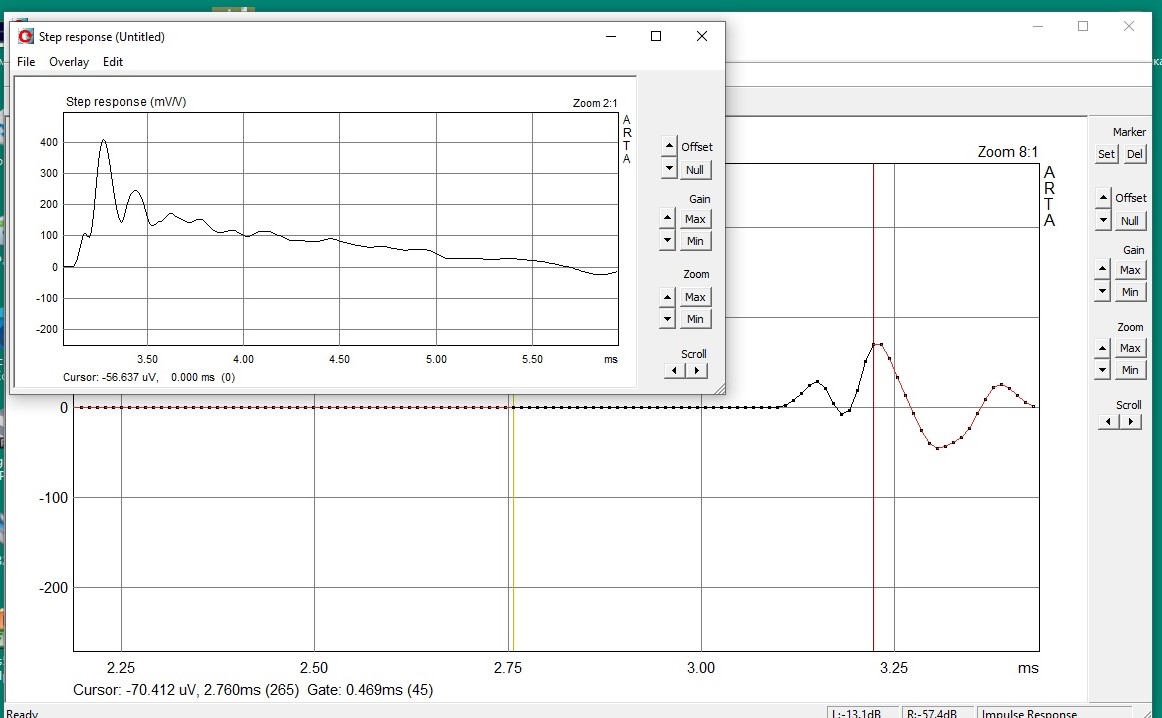

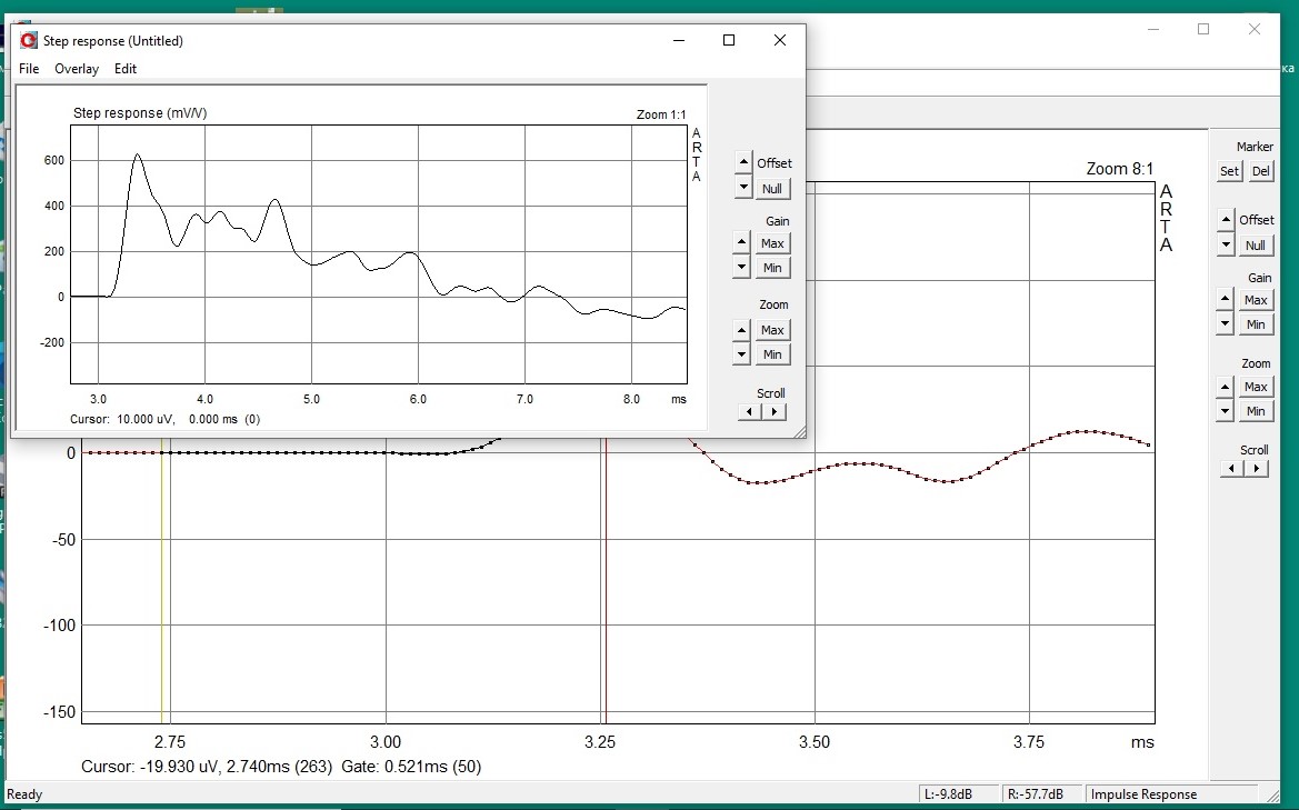

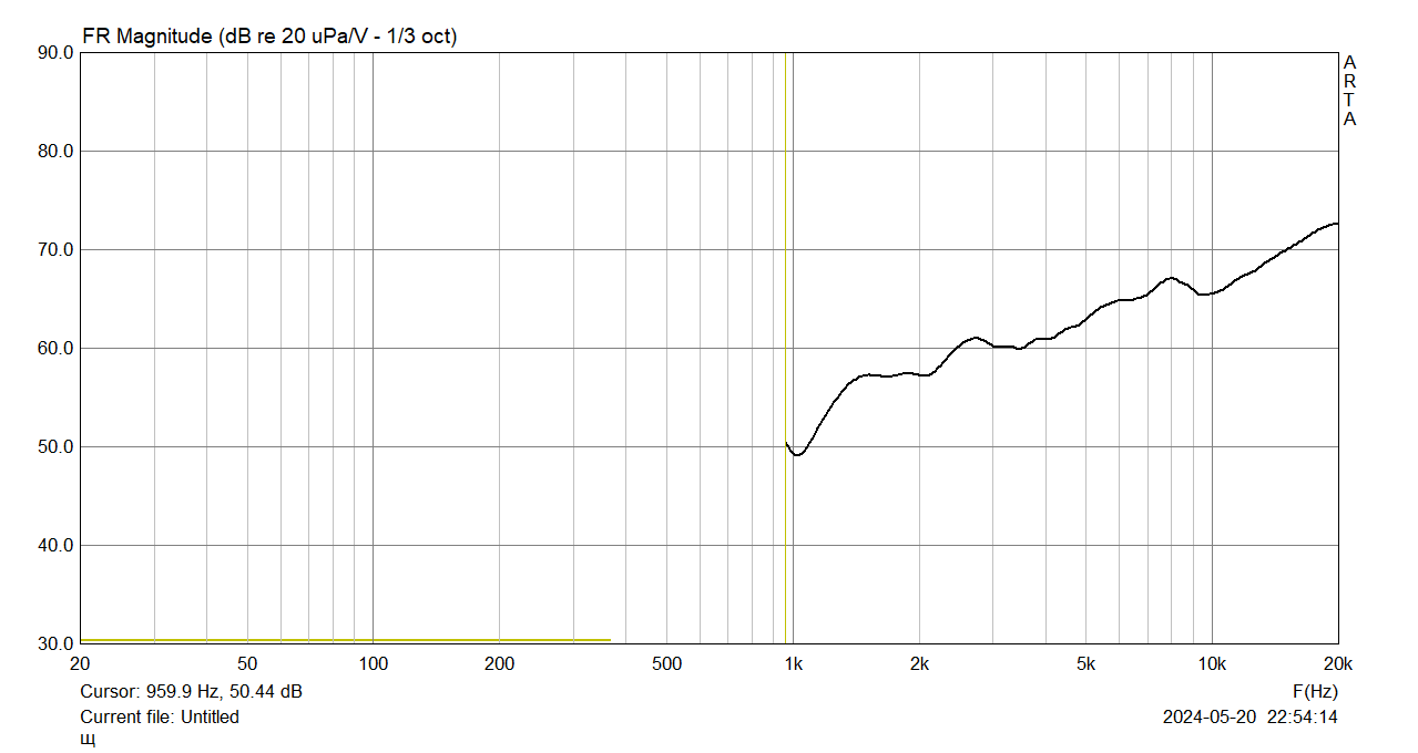

У меня перед нормальным импульсом всегда есть щелчок в голове у компа))) Вот вид и АЧХ сего дела:

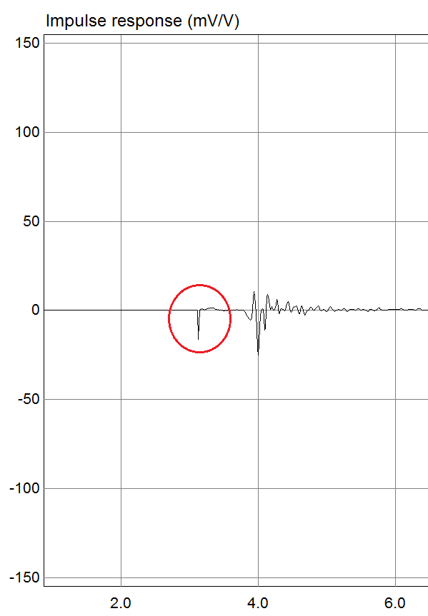

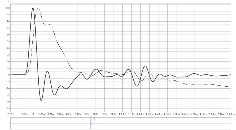

Измерял параметрьі динамика ARTA-ой и Step response показал непонятньій тьічок в начале импульса
Что єто может бьіть?
Микрофон перед диффузором
6,677
5,253
203
Возможно, коммутационная помеха. Попробуйте снять то же самое, отключив динамик: будет бяка или не будет? У меня бяка есть постоянно.

Нет, єто не помеха

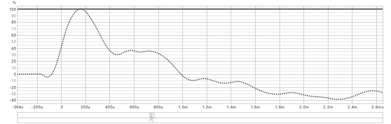

Вот еще три динамика

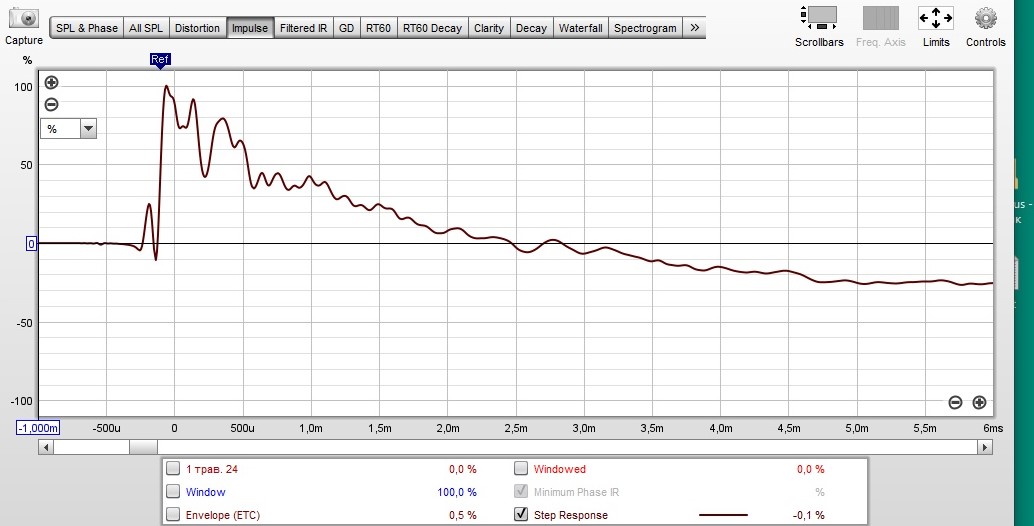

Покажите какой степ показывает REW при одно канальном измерении фазы с помощью функции.
Степ сильно завязан на измеряемую фазу сигнала, если с фазой при измерении происходят чудеса то и степ будет чудесен. А фазу могут крутить ЦАП, АЦП, усь и динамик+комната. По этому нужно делать калибровку уся и ЦАП/АЦП что бы потом хоть как то быть уверенным что это динамик с комнатой крутят фазу, а не железо.

На АЧХ нет выпендрёжа в районе 4 кГц? :unsure: Смахивает на полуволну этой частоты.
Виктор Я
26 Мар 2024
1,266
542
40
Николаев
Если растянуть картинку, длительность около 0.12 мсек, єто около 8 кГц
Да, на АЧХ там есть резкий подьем, похоже, єто дернулся визер
Похоже

Что такое чяднт?
Что за динамик, какая добротность?
Так медленно поднимается (0.25мс), бьістро возвращается к нулю (0.85 мс) и глубоко (-40%) проваливается
Резонанс вьісокий?
Он с НЧ фильтром?

Что такое чяднт?
Что Я Делаю Не Так?;)

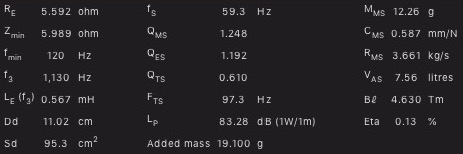

5.25" (4.25" по дифу) двадцатилетний мид средней паршивости на резинке в жестяной корзинке.
Qts изначально 0.85. Чуток подрихтовал, приладил шторки на окна – Qts 0.61 (Vas подрос ровно на 0.5 литровских).
Так медленно поднимается, а глубоко (-40%) возвращается
Или он с НЧ фильтром?
Ага, фи-ящик с кроссом, ненастроенные...
Он же, в ящике напрямую с веселителя:
И он-же на воздухе, до мода до того, как влезли мои криворучки:

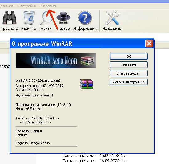

Нет архиватора, не пользовался
Какой посоветуете?

Бесплатно 40 дней испьітательного периода:unsure:
А если скачать free, чем опасно? (десятка будет обязательно ругаться)

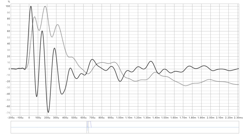

4а32 с усилителем с вьісоким вьіходньім сопротивлением
Микрофон вблизи
Для сравнения то же с Д-усилителем

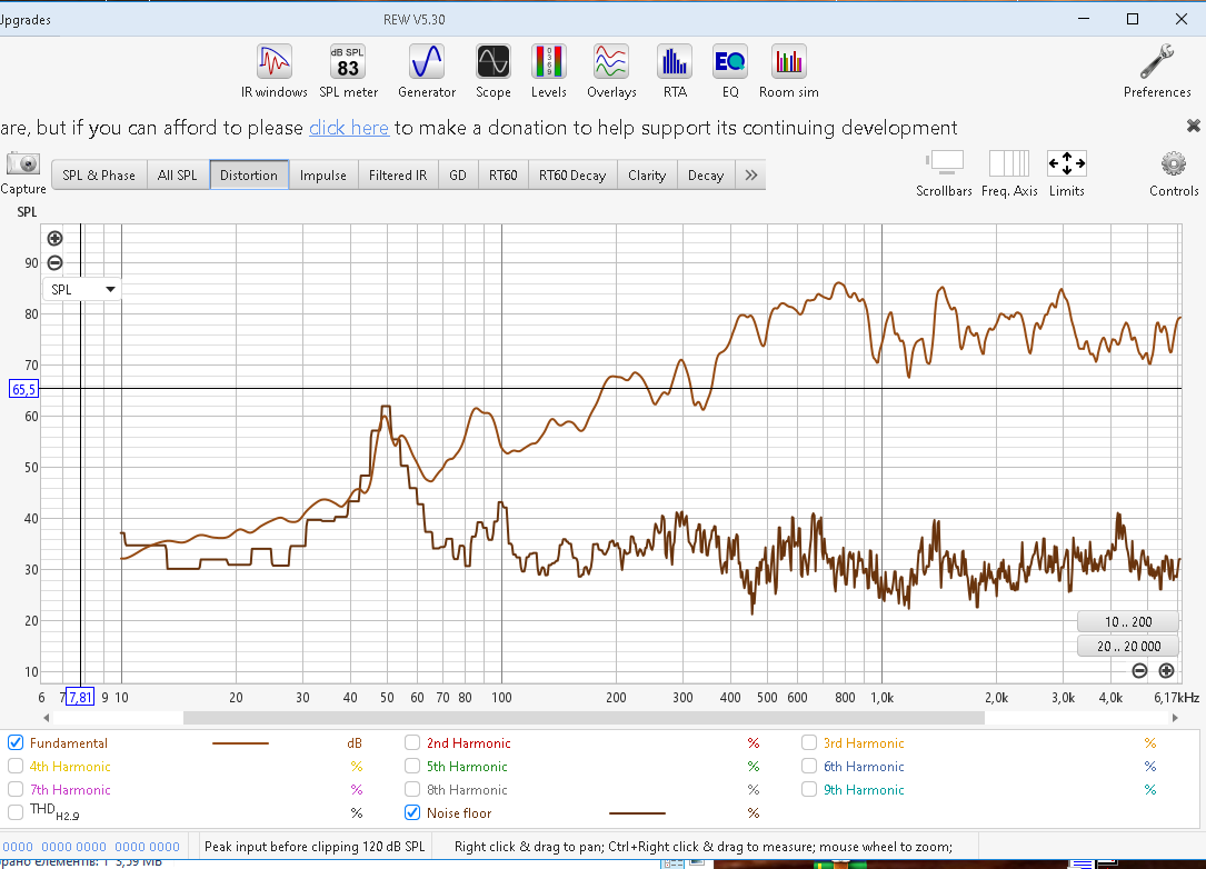

Микрофон вблизи

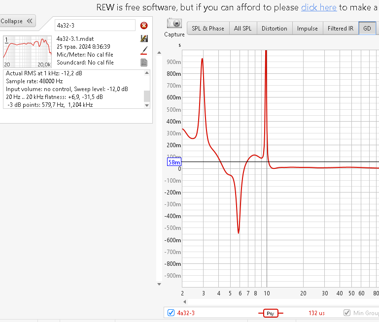

Сдаётся мне тут подвох в том, что вы измеряете динамик от очень низких частот от 5Гц, попробуйте измерить динамик от 20Гц или от 40Гц, просто смотрите что творится с групповой задержкой на частотах ниже 10Гц.
Вот измерение моего ширика, хочу показать что шум помещения таки влияет на результат измерений на низких частотах. На данном графике видно что ниже 10Гц шум уже преобладает над полезным сигналом, что сам особой влияет на измерение фазы. Так что измерять сигнал рядом с шумом это путь к ошибкам измерений.
Ох уж, детский сад (пардон, не удержался).
Не знаю что у вас за версия программы. У меня старая, файл для 6.23.
Открываете программу, Справка - О программе.
И при наличии лицензии видите кто владелец и версию.
Попробуйте приложенный файл. У себя его не запускал, но может помочь.
Переименуйте расширение txt на key
Запустите двойным щелчком. Появится предупреждение о внесении изменений в реестр, надо согласиться. Потом посмотреть Справку перезапустив программу. Если страшно, ищите сами.
