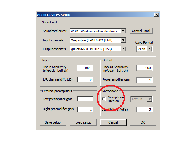

Подскажите кто в курсе не могу понять почему у меня одни АЧХа в районе 0дб. а другие в районе +100...120дб по оси Y. уровни не меняю.

Гы. Не скажу, потому что не знаю. Но такое бывает, раз в полгода. Обычно 110, но иногда -10...0. Ну так дБ - относительная вещь, вот прога к чему хочет, к тому и относит!

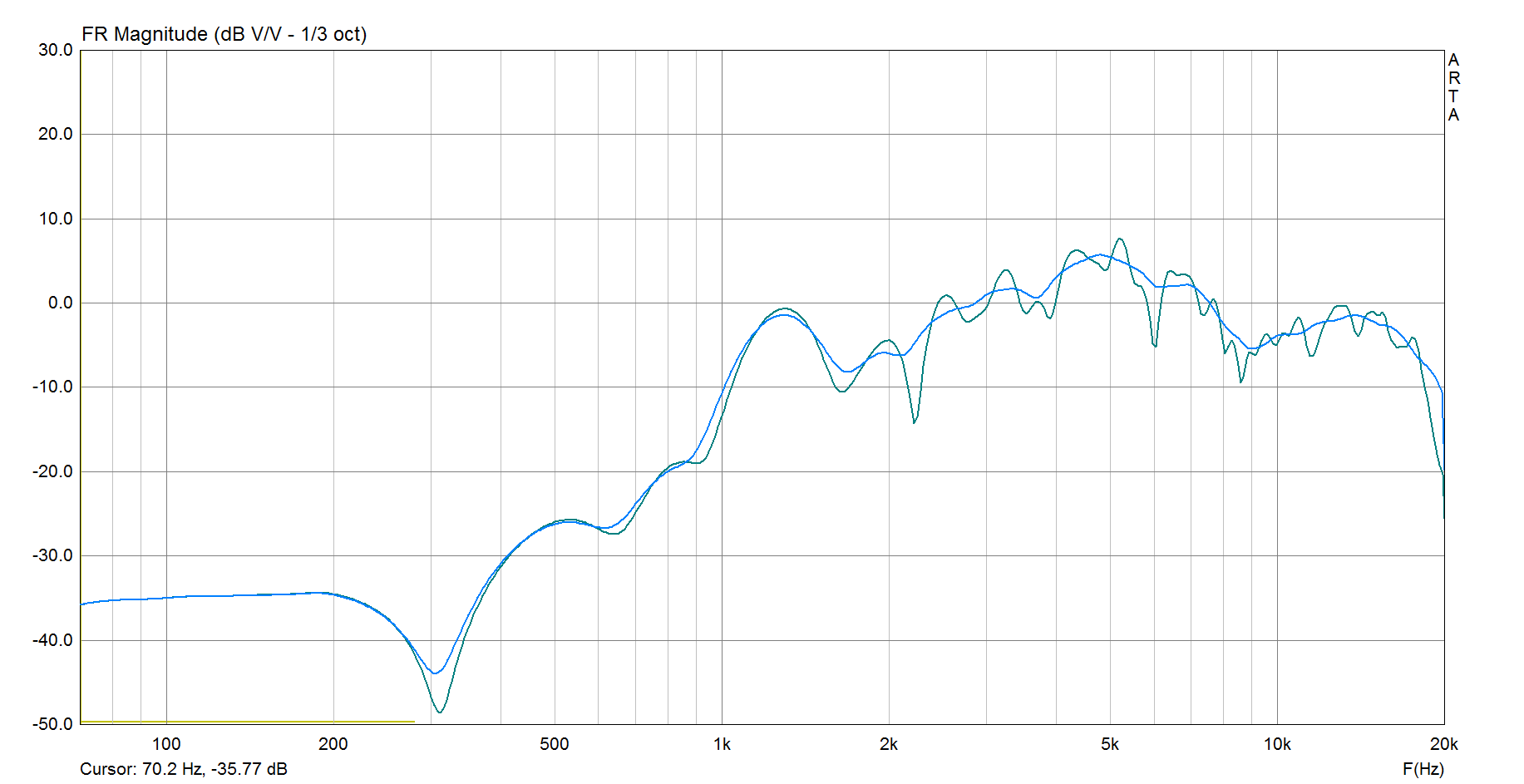

Вот мой сегодняшний файл коррекции к микрофону от apalych. Взбрык на 9,5 кГц - держатель-клипса петлички, я её использую. Выше 16 не ручаюсь, ниже 400 скомпенсирован подъём моего УНЧ, микрофон там по умолчанию по нулям.

Я нашел методом проб и ошибок.
если в отмеченый чек бокс поставить галку измерения будут в районе 100...120дб. по оси Y если нет то районе 0дб.
Согласен с вами простая сейчас делаю кучу измерений чтобы понять где косяк и мне желательно видеть графики рядом, а не мотать туды сюды от 0 до 120.

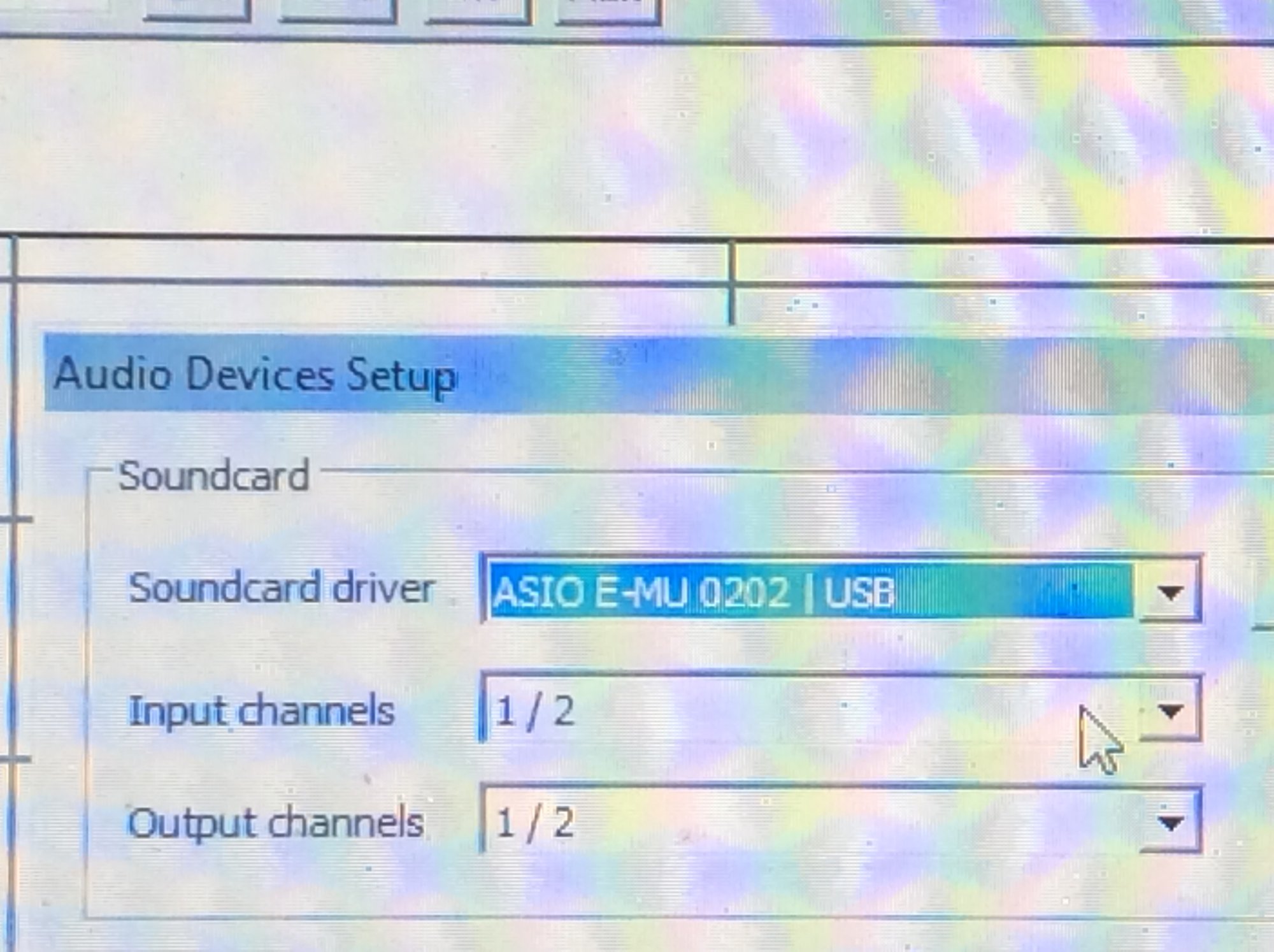

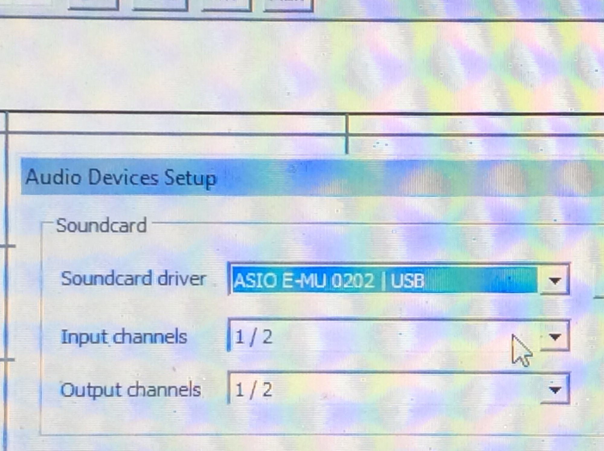

Домашняя работа выполнена на 3 с -.
С WDM работает через сраку.
USB кабель родной?
Пс. А если галку не ставить микрофон работать будет?
Есть подозрение, что без галки он неактивен, а на графиках вообще не АЧХ.
Да, она. При первой установке её нет, потом, возможно слетала при кривых установках старой М-Аудио на семёрку и десятку.
По памяти, АЧХ без разницы, только уровень. Но с минусами неудобно работать.

Вчера пробовал на другом компьютере, звуковая классическая на материнке, классические линейные вход и выход. Замеры на картонке 40*40см дистанция 50см. всё жёстко закреплено микрофон на стойке. Графики легли друг на друга с минимальными различиями. Картинок не будет не вижу смысла.
Подлянки могут быть в неверотных местах и даже вопреки логике, в том числе с местом для галочки обведённым кружком. Мне не понравилось что стоит 24 бит. Лучшее часто враг хорошего. Надо попробовать разницу с 16 бит
Это тоже пробовал результат то же. Пробовал и ваши настройки по скриншоту и различные методы измерения: одноканальный, двухканальный, варинт "хомячка" с измерением фазы. Все эти меры результата не дали.
USB кабель родной?
У меня работает и WDM и ASIO разницы нет. Микрофон работает и в том и другом случаи. Проверяется легко.

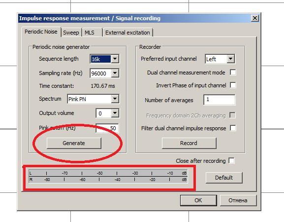

Нажимаете "generate" ниже выставляете уровни в районе -20....-10 дб. для пущей важности можно постучать по микрофону как конферансье уровень левого канала должен отреагировать подергиванием в правую сторону .

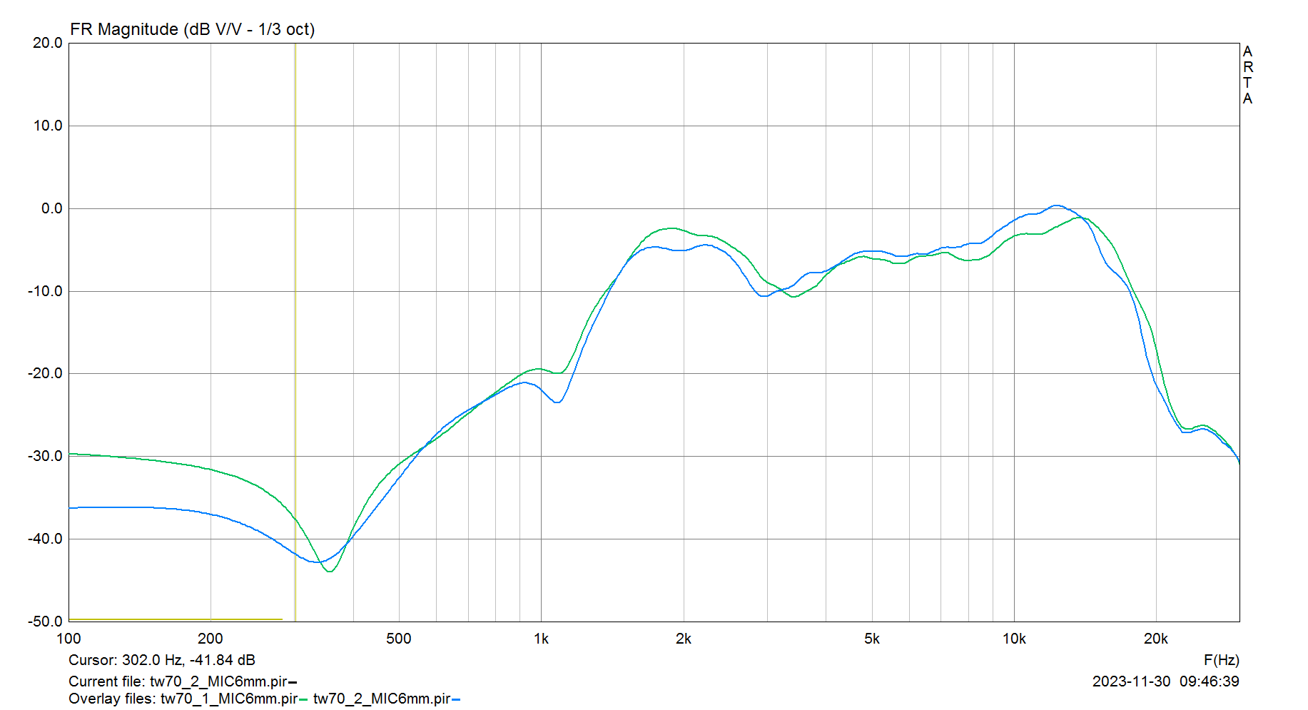

Я так думаю (С), что горб 5 кГц - от микрофона. Кстати, никто не запрещает послушать комнату через этот микрофон в наушниках и убедиться в наличии/отсутствии данного горба на слух. Изрезанность в 1/24 таки исключает программную обработку, 95%. Отсутствие пика 14 кГц может быть по причине различия в экземплярах (динамик у Вас - новый?). Ведь и частота резонанса у Вас явно не 2 кГц, как у КСВ. И это - точно не микрофон передвинул.
Короче, надо набрать побольше информации для создания файла коррекции. Пока, по ТВ70, можно +/- вырулить от 3 до 10 кГц, и это уже кое-что. А может, это пробная партийка ТВ70, а вообще-то это ТВ6...

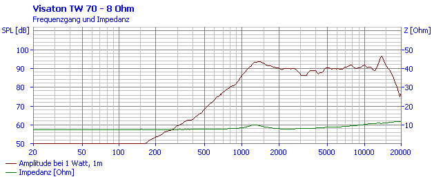

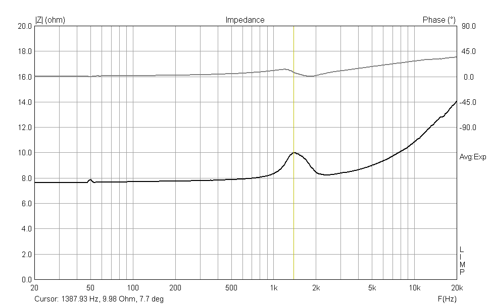

Динамики был куплен два года назад в эксплуатации не был. Частота резонанса у моего экземпляра примерно как заявлено у производителя.

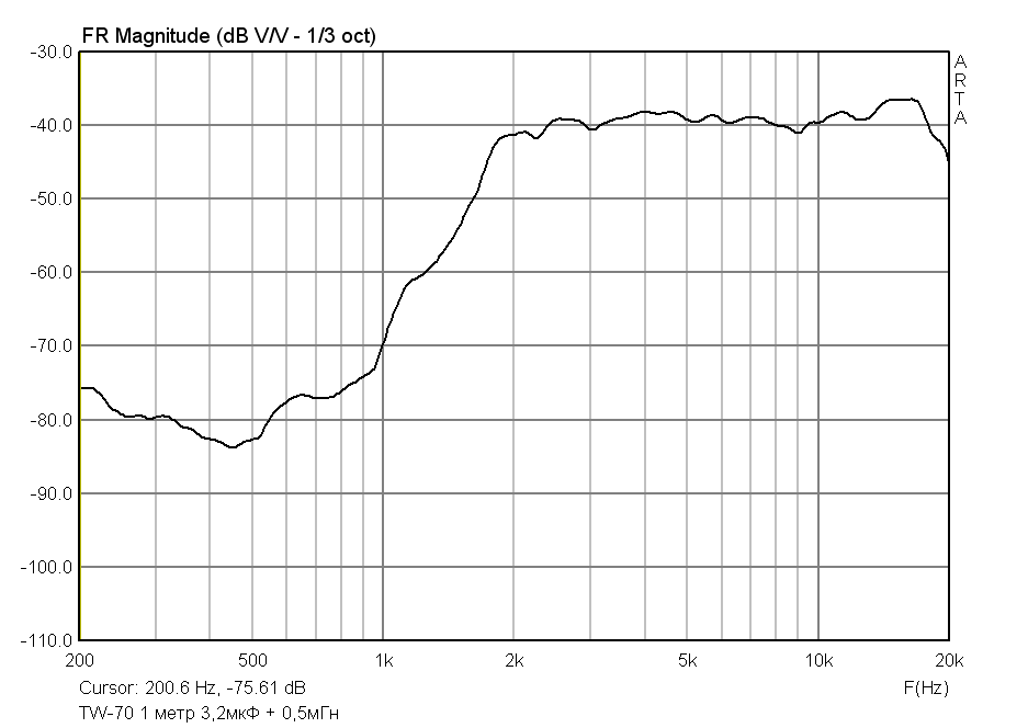

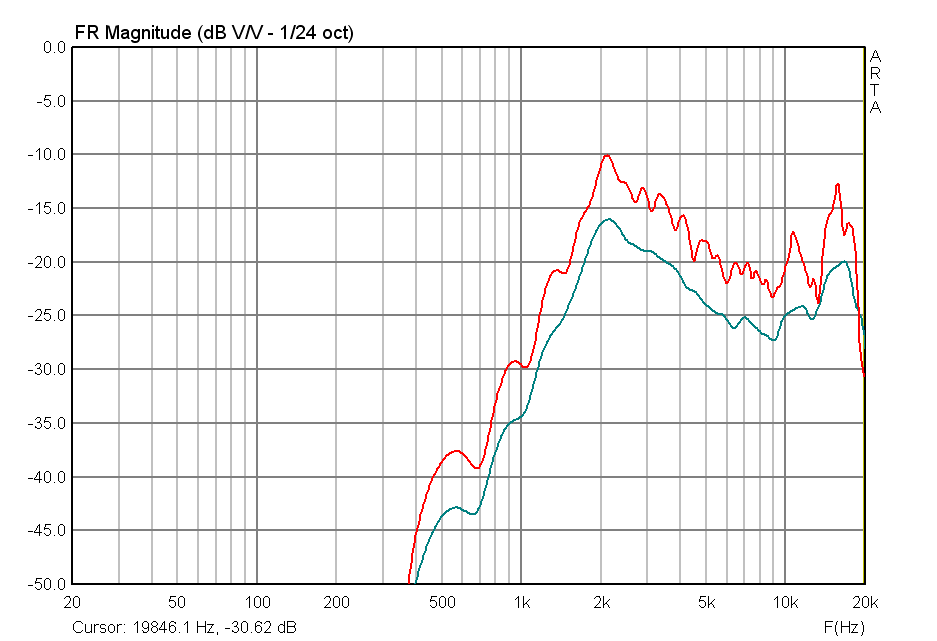

А если ко мне
Масштаб намеренно другой, но меньшая сглаженность НАВЕРНЯКА не от галочки усреднения и не от микрофона, а от программной обработки. Где это заложено - не знаю.
Очень похоже, но причину скруглённости не понимаю.
Так у меня тоже
но нащитке резонанс 2000. Относительно фабричных измерений - я им не верю. Не то чтобы врут, но жульничают. КАК именно они делались - непонятно, это ловкость рук и никакого мошенства. Если приводить АЧХ которую мы получаем, будет "зуб" и покупатели не купят.

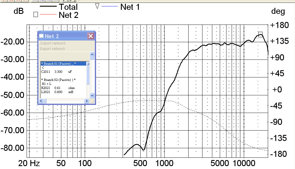

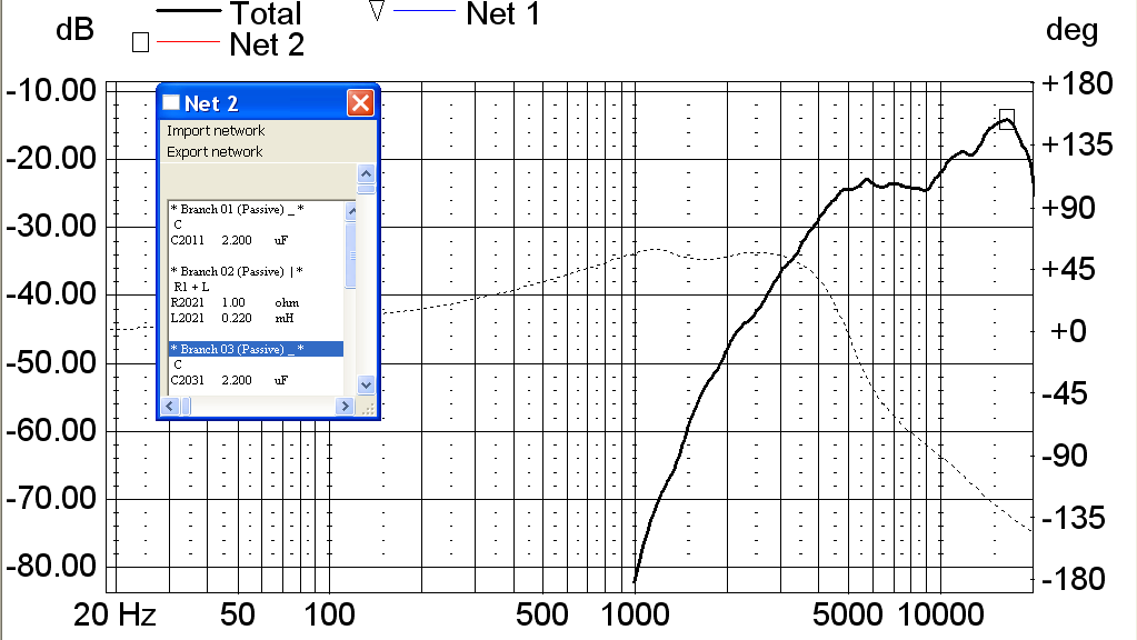

Фокус в том что фильтром (а без фильтра такой динамик не включают) всё выравнивается. Вот примеры, пусть неоптимальных фильтров ВТОРОГО порядка, но делал для прикидки.
Понятно, что для стыковки нужен другой фильтр.

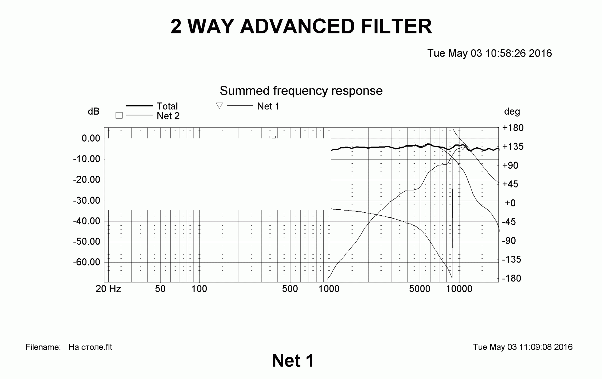

Для примера вот прикидка в LSP CAD. Я понимаю, что выжимать из TW70 такой раздел нехорошо, но чисто для примера как можно получить ровную АЧХ с плавным спадом и стыковку по -6 дБ
Найти это перепайкой по тнаитию, даже с микрофоном, не один час, а то и день нужен.
Прямо сейчас из баловства подкрутил кнопками фильтр. Причем брал стандартные номиналы.
Так же можно крутить парный с ним динамик, видеть АЧХ каждого и суммарную. Понятно, что потом надо паять-проверять-подгонять-слушать.
Но времени сейчас на это я потратил несколько минут.
При заранее готовых измерениях в LIMP и ARTA за полчасика можно сделать несколько вариантов фильтров. Это вместо нескольких дней труда с большим шансом пройти мимо хорошего варианта.

Вот и первый вопрос по файлу коррекции. Когда подгоняешь значения в файле какое сглаживание применять. Я попробовал несколько значений подогнать под себя. Вроди что то получилось изменил значение сглаживание получил акульи зубы в местах сглаживания.
6,516
6,653
240
А я ведь про это писал... И надо быть готовым к тому, что сразу как следует не получится.
Моё мнение неизменно - 1/3 т. е. то что слышит ухо, а не "более точно" при которых за деревьями не видно леса.
И вот вопрос - какие брать частоты, он не возник?

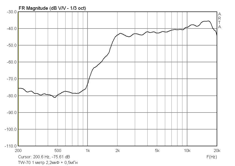

Попробуйте так. График TW70 растянутый (не просто так) по вертикали я давал.
Сделайте свой на том же графике с тем же масштабом. да, резонанс разный, подойдите к этому творчески. Можно попробовать сохранить ВАШ файл АЧХ в текстовый, сделать его копию, удалить лишнее, оставить несколько десяток точек пусть в диапазоне 2-20 кГц для равномерности оставьте каждую третью (или сколько там, надо смотреть, сейчас и сегодня не могу) чтобы их осталось 30-40. Сравните творчески разницу между нашими графиками в этих точках и полУчите файл коррекции. Сохраните его, переименуйте, подключИте в программе и посмотрите что получится. Явно где-то будет кака, подправьте её вручную.
Думаете у меня сразу всё получилось? Нет.
Для начала добейтесь чего-то удобоваримого с 1/3. Если результат устроит, а в 1/6 будет явно хуже, надо будет подставить цифры для промежуточных частот.
Я писал, но не делал т. к. уже было не нужно. В программе написано что можно вычитать одну АЧХ из другой, если так и если результат будет в виде АЧХ, в виде текстового файла, вот он почти файл коррекции (отрезать лишнее и т. п.) но я разбираться в этом не хочу.
Пока можно взять точки с чатотами, но не наобум и не по линейному закону, а логарифмическому, как в программе. И эти точки подравнивать.
К сожалению, на TW-70 АЧХ у нас разные по участку вблизи резонанса, а динамики разные, поэтому готового решения нет.

Почему вы решили что АЧХ полученная спектрой должна быть одинаковой с АЧХ полученной АРТА. Да они будут схожи но будут и различия и возможно значительные. Вопрос стоит не о том чтобы примерно посмотреть и успокоится, а откалибровать имеющийся микрофон для дальнейших измерений. По этому это примерно одно и тоже что равняться на АХЧа сделанной спектрой что на АХЧ представленной производителем. Результат будет одинаковый с не большими нюансами. Я так думаю (С).
Вчера вечером совершенно случайно под руку попался микрофон 6мм от сломанной игровой компьютерной гарнитуры. Я не на что не надеялся тем более, в большинстве источников сказано микрофоны от гарнитур телефонов не подходят так как имеют ограниченный диапазон за редким исключением. И как не странно в это исключение попал и мой экземпляр.
Ниже представлена АЧХ двух испытуемых tw70 микрофоном 6мм от игровой гарнитур, АЧХ сделана с дистанции 50см, микрофон на стойке, динамик в экране 50*50см.
Сглаживание 1/3
Из представленных картинок видно что АЧХ очень похоже. Главное нет этого идиотского пузыря в 25дб. что бы на предыдущих экземплярах. Вот теперь можно и файлом коррекции заняться.
Потому, что АЧХ не зависит от программы её измеряющей.
Бросайте это дело, не ваше.

От программы может и не зависит, а от условий и методов измерения зависит. Спасибо за вашу реакцию и за совет. Не сомневаюсь, что опыта у вас не меньше чем у остальных местных гуру. По этому ваше мнение подстёгивает на продолжение самообразования в этой области.
Я устал талдычить что дёшево и сердито - ДЕВЯТЬ мм.
МНОГО раз писал что хорошая основа - компьютерный микрофон на подставке с шарниром, я так и сделал давным-давно.
Это сразу избавояет о геммороя с изготовлением держателя, делает более удобной подставку. Получается что коробка с усилителем находится не по оси микрофона, что приводит к искажениям от отражений, а под углом и в стороне. Имеется штатный хороший длинный провод от микрофона с хорошим штеккером 3,5 мм. Получается что отражения "рикошетят".
Но всё не впрок. Мыши продолжают колоться выдумывать держатели и сталкиваться с другими проблемами. Конструкция позволяет быстро и многократно менять капсюли (с перепайкой, конечно).
Рекомендовал другим из-за очень серьёзного преимущества: просто прислать калиброванный (файлом коррекции) капсюль другому человеку и этот файл установленный в такой же фабричный держатель (за три копейки) будет работать в отличие от уникальных самоделок. Файл калибровки на высоких частотах зависит от держателя и установки не меньше, чем от самого капсюля, но всё не впрок.
Не совсем по теме.
Сейчас занимаюсь усилителем Акулиничева, просмотрев по диагонали перед этим СОТНИ страниц по теме (чего не скажешь про то что написано - там каждый пытается делать усилитель "Я+симулятор+акулиничев"), настоящий Акулиничев никому не нужен.
Эти источники приводили СВОИ графики испытаний и сравнений? Отвечаю: нет. Всегда кто-то один написал, а миллион повторяет, возникает эффект "все говорят". Рекомендую почаще проверять.
Гарнитуры тоже разные бывают: для телефончегов с вкладышами - одно, для полноразмерных наушников - другое.
Капсюли с бОльшим диаметром, имеют ряд преимуществ, в первую очередь по чувствительности. НЕТ. Выкорыривают из старого телефончега микрофончег и пытаются его куда-то вкрячить...
Короче, баста, надоело писать одно и то же.
Вы снова ВЕРИТЕ в эту картинку, как в безусловную истину. Мешать не буду.
