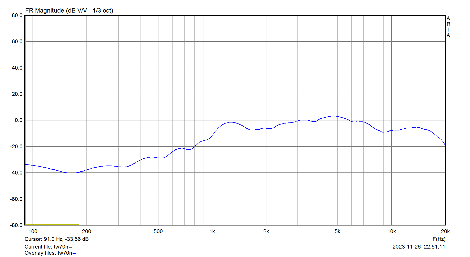

схемой пользовался около двух лет и не че вроде было всё понятно но тут вышел на новый уровень "горбы" "ямы" хочется разобраться во всем этом.
Схемы микрофонных усилителей влияют, но не так сильно. Хотя схема Феникса максимально удобна, точна и приспособлена именно под электретный капсюль, схема вылизана, перед ней было много вариантов. Важно что ШТАТНО работает от одной батарейки "Крона" до её разрядки до 6...7 В. Советские УД2 ШТАТНО НЕ РАБОТАЮТ от питания +-3 В. Начнутся глюки и результаты поплывут. Лично мне это не нужно.
А вот программа - влияет и сильно. По сравнению с предыдущими подобными есть калибровка, а в прошлой популярной "коробочке" с резистором 10 ом были недоработки, неважный контакт мог перечеркнуть все измерения, у пипла были на это постоянные жалобы, а хуже всего то что это выяснялось после, здесь - проверил калибровку и всё видно.

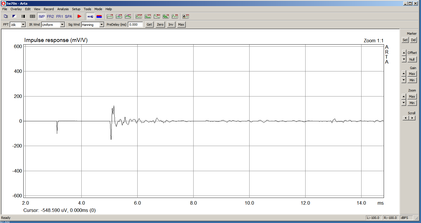

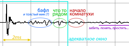

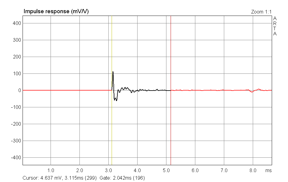

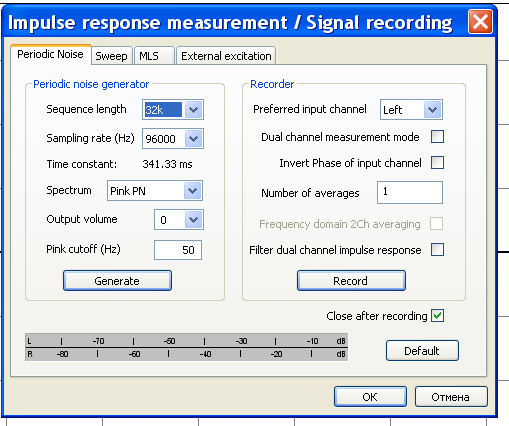

В ARTA можно и нужно выборочно измерять отдельные части АЧХ, для этого есть подходящие инструменты, а короткий импульс шума т. е. нестационарного сигнала, сводит комнатные стояки и отражения до минимума.
Какие проблемы с установлением окна? Левая граница всегда чуть перед импульсом что предотвращает смешивание и суммирование с шумами помещения, надо выставить одним щелчком правую границу т. е. время действия импульса, это делается в несколько секунд. Это позволяет выбирать интересующую зону раздела, обычно 2...3 кГц для двухполоски и около 5 кГц для трёхполоски.
Все сложности и проблемы именно от того что помещение не глухое. С другой стороны, полезно взглянуть на АЧХ акустика+помещение, есть выбор - можно видеть отдельно акустику, хотя это сложнее. В спектралаб - средняя температура по больнице, а при бесконечном усреднении - за много лет.
Кроме того, как я неоднократно писал и показывал, в ARTA сама форма импульса довольно информативна, в Спектралабе нет этого и в помине.

Ваши замеры неправильные, вероятно, принцип работы программы не рассчитан на такие дистанции. Динамик в экране имеет ровную предсказуемую ачх . По ней можно рассчитать добротность и увидеть поведение на оси и вне ее. Дополнив измерения в ящике известного объема можно рассчитать оптимальное оформление и его объём.

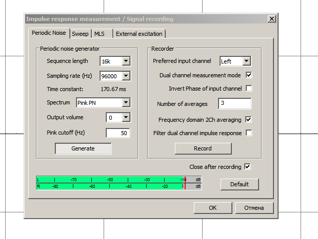

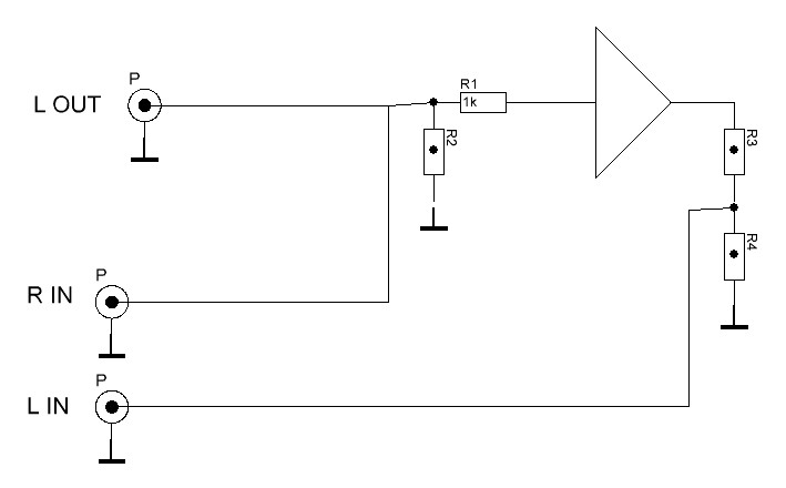

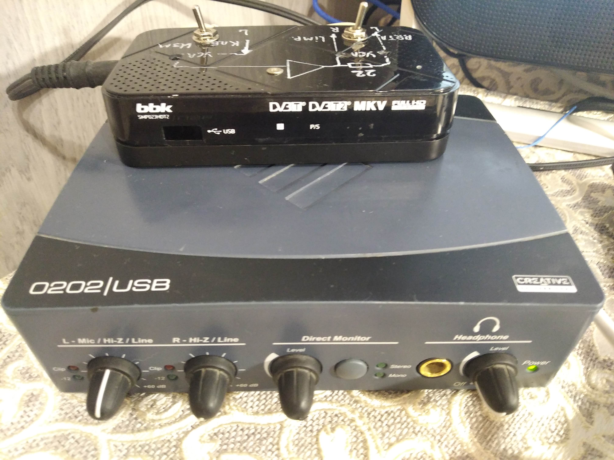

Перед тем посмотрите АЧХ своей аппаратуры без динамика и микрофона. Подайте на выход микрофона сигнал от усилителя через делитель на резисторах 1:100 плюс разделительный конденсатор.

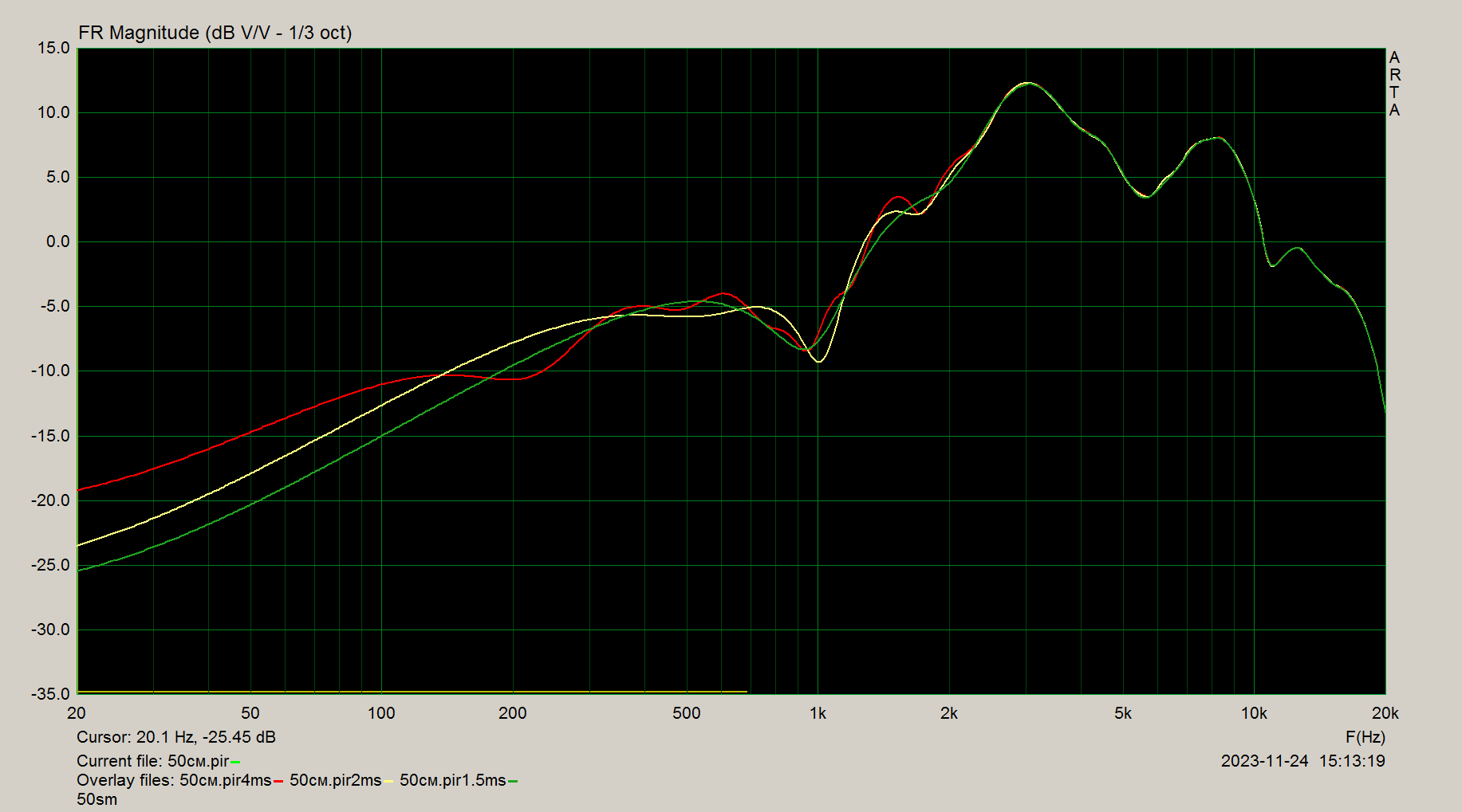

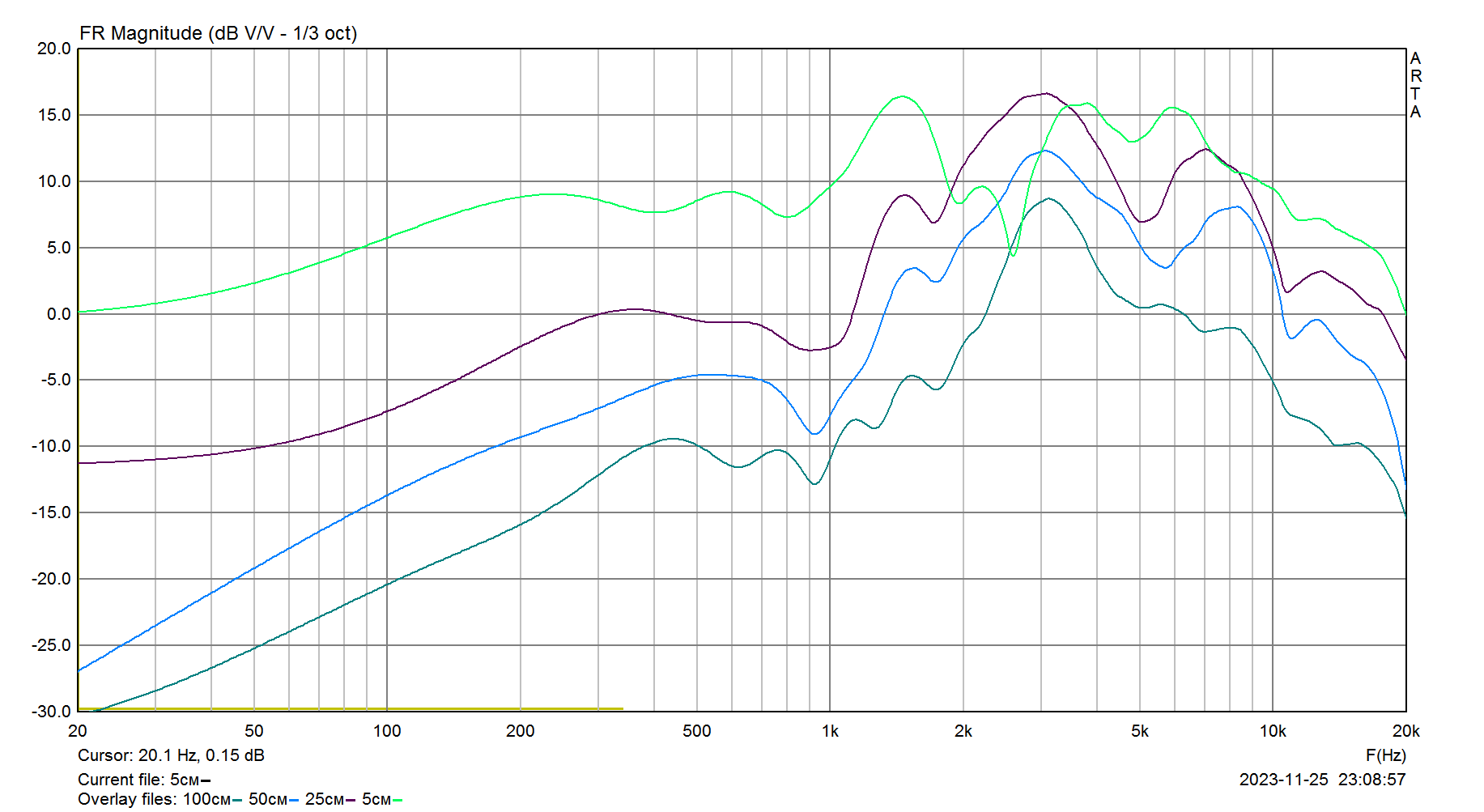

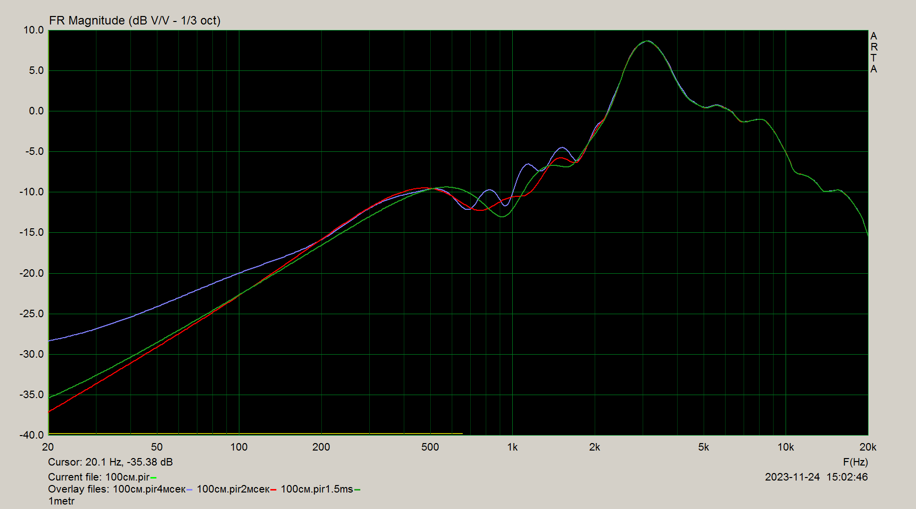

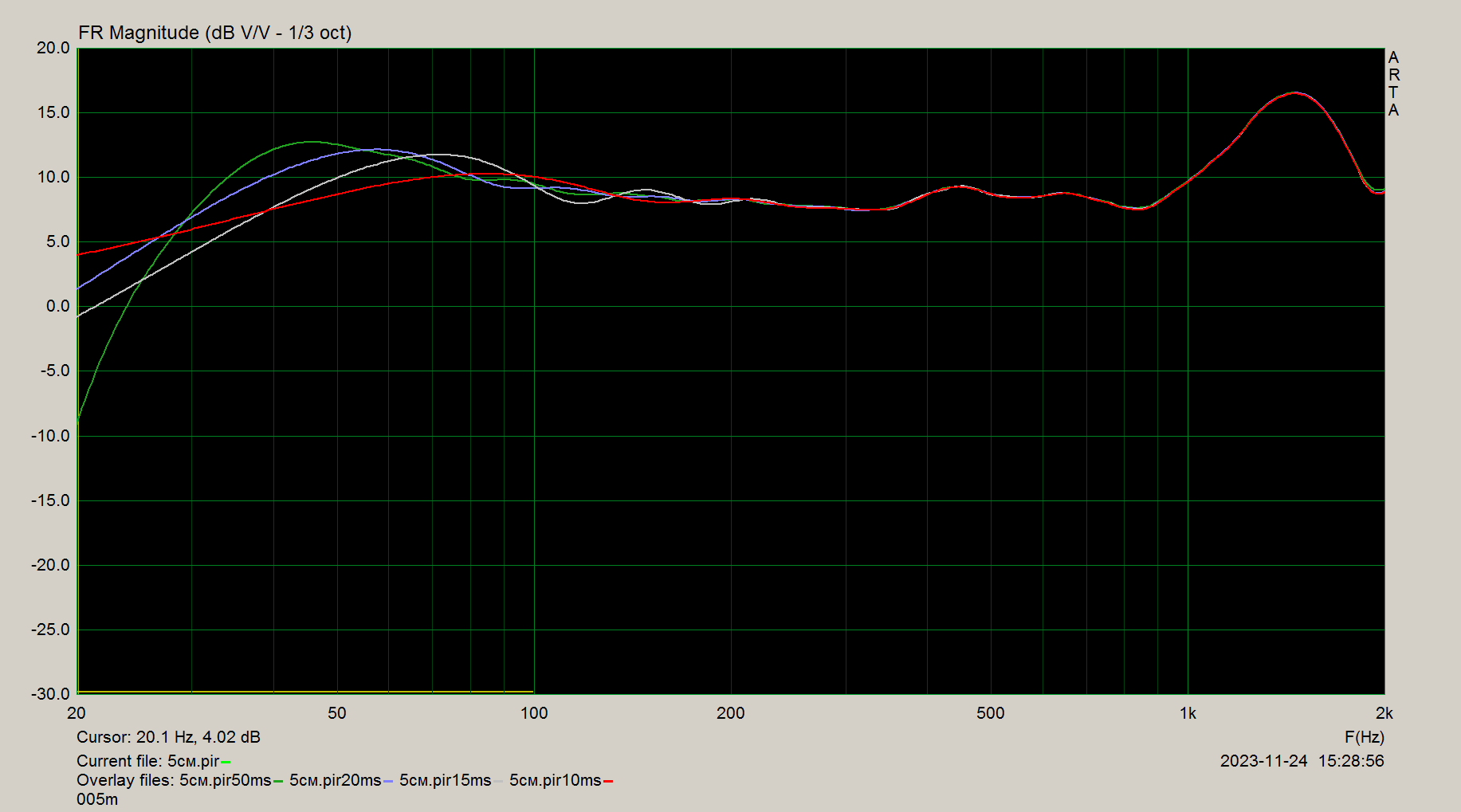

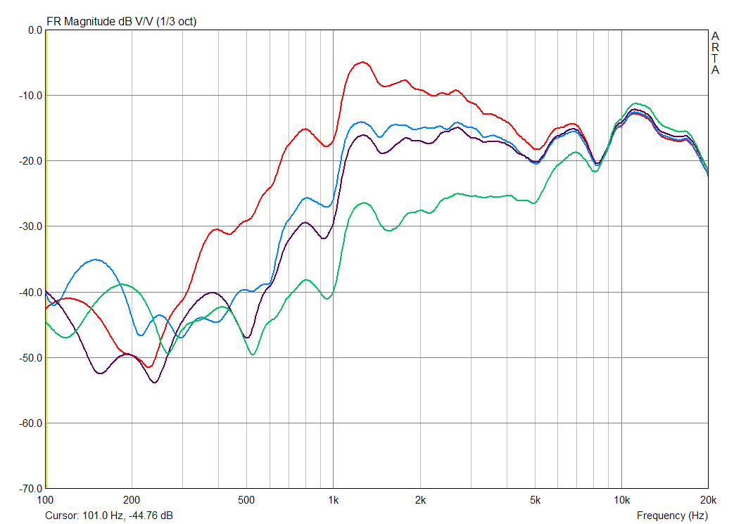

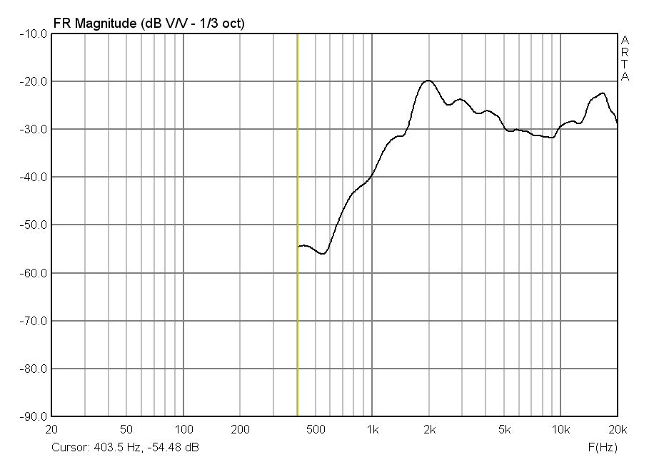

Было сделана серия измерений с расстояний: 5см, 25см, 50см, 100см. Ниже представлены картинки.
Александр! Не стесняйтесь спрашивать если что-то непонятно. Тот кто спрашивает и делает выводы - растёт над собой, кто не спрашивает (опыт из книг и журналов - тоже спрашивание), так и остаётся). Стыдиться здесь просто глупо. Вам ведь не 13 лет и возраст не самоутверждения, вы давно состоялись как линость. Но если неловко, спрашивайте в конце концов лично.
Очередная серия - коту под хвост.
И ведь всё было МНОГО раз описано. Приходится ОРАТЬ, а я это очень не люблю. Увы, часто без обидных слов не доходит. Соседка моя как-то пришла с просьбой БЫСТРО научить её работать на компьютере. По профессии она строитель. И я убедился, что тихо-спокойно и быстро обучить её невозможно. Я ВЫНУЖДЕН был ОРАТЬ на неё и разговаривать матом, и дело пошло!!! Она меня очень благодарила. Вот как бывает. Они на стройке только матом разговаривают...

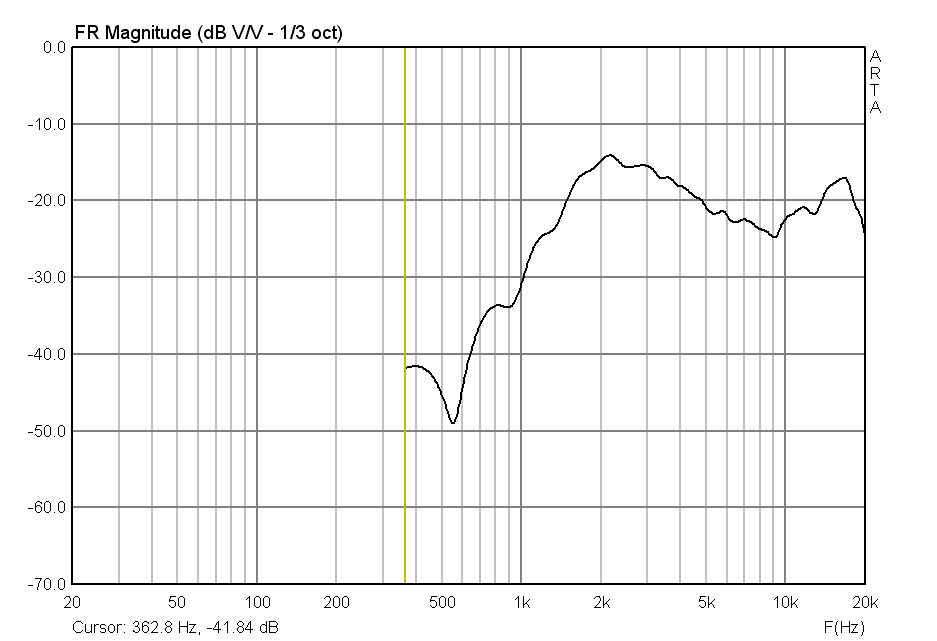

Начну с метра и далее по убыванию снизу графиков указан размер окна в ms.
НА ОДНОМ ГРАФИКЕ ДОЛЖНЫ БЫТЬ ИЗМЕРЕНИЯ ВСЕХ РАССТОЯНИЙ!!!!!!!!!!!!!!!!
Вот тогда разница будет заметна. А ведь я, хотя и давно, показывал.
Динамик судя по графику был вообще без картонки или с ничтожной картонкой. Это видно по монотонному спаду. ГДЕ ЭКРАН!!!???
В топку.
В топку.

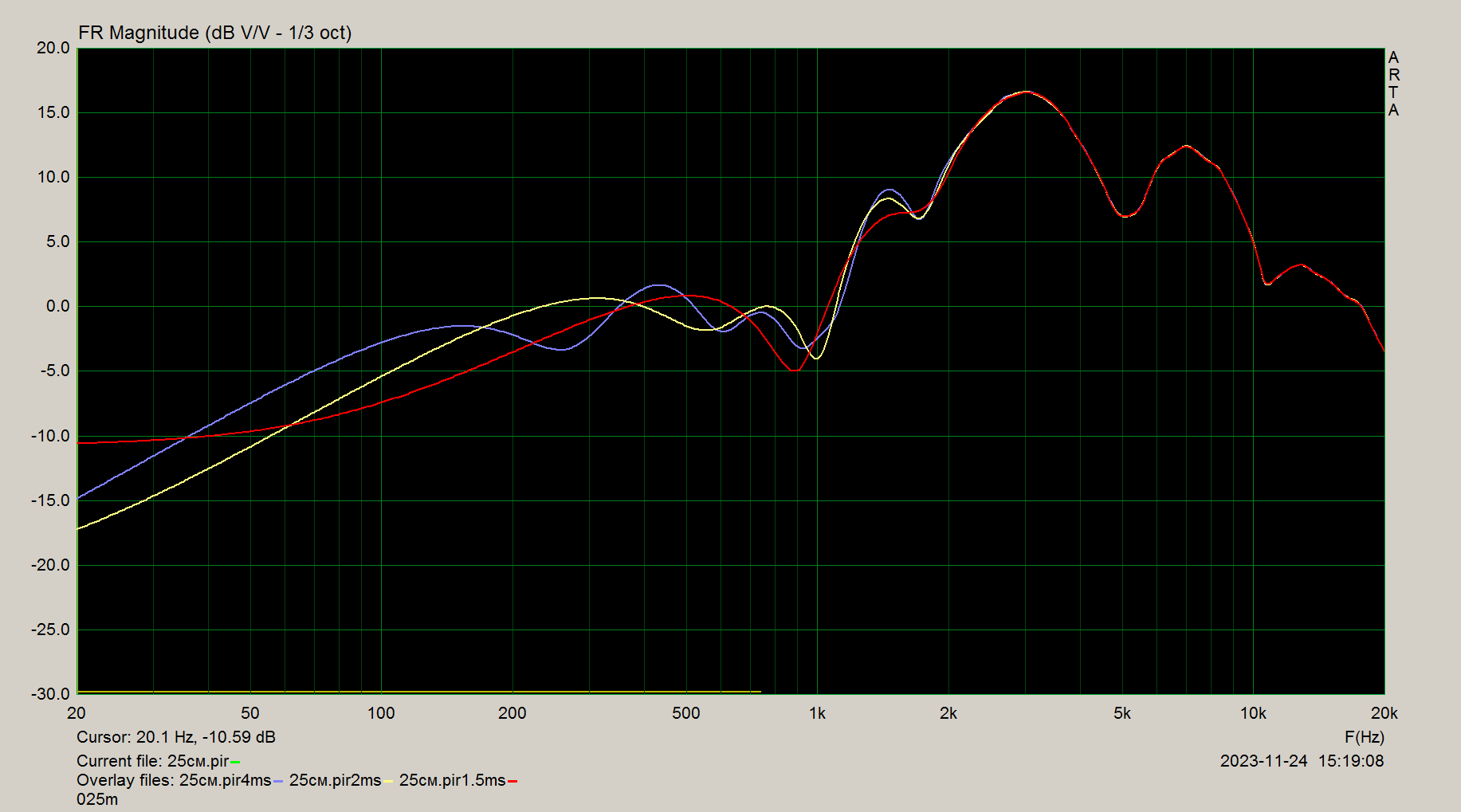

Хоть что-то можно сказать. Видно что снято вблизи и Вам должно быть ясно что АЧХ вернА если выбудете слушать динамик одним ухом прижав его к динамику. Стоит просто повернуться лицом к динамику (будет 25 см) и услышите дрянь картинкой выше, бас исчезнет, середина взвоет.
Менять ширину окна смысла здесь нет, вы пока не поняли зачем это делается вообще.
Как я (и не только я) тыщщу раз писал: при измерениях в упор, веры АЧХ на СЧ и ВЧ никакой нет, показания недостоверны. Это не значит неверны, это значит может да - может нет.
Да, правильно, НАЧИНАТЬ тренировки с такого огромного лопуха, неразумно. Бокарёв писал (ну не только мне себя цитировать) - ширина экрана должна быть втрое больше диаметра динамика, а высота и того больше. Гарантирую что это не так.

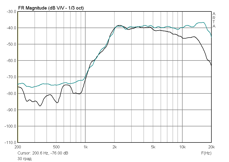

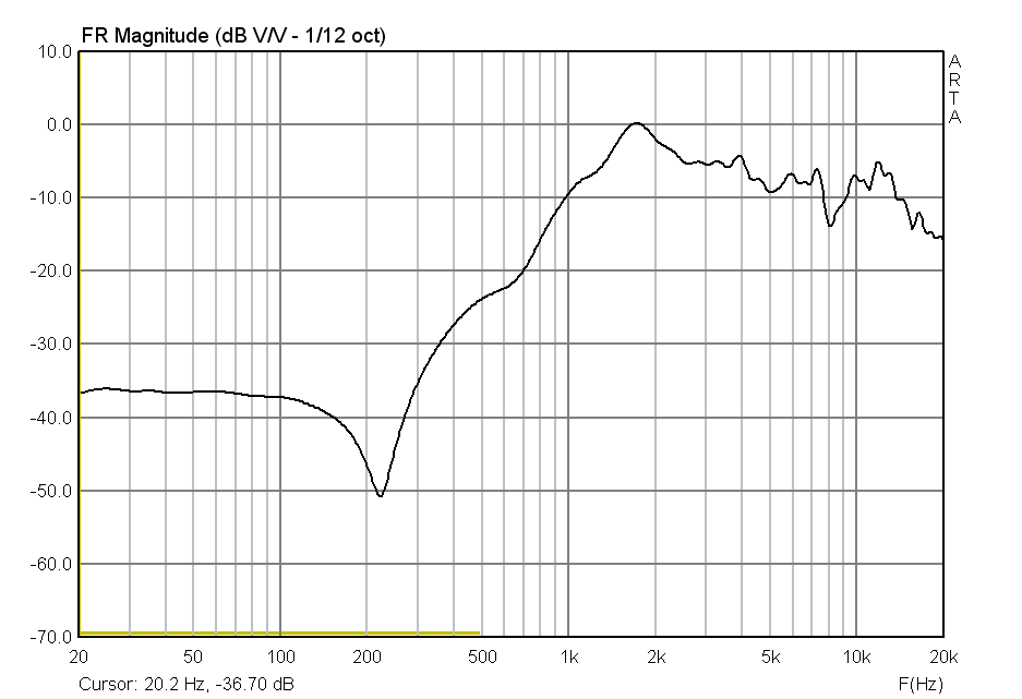

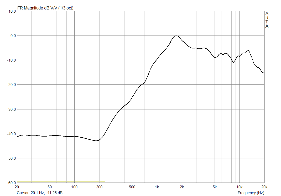

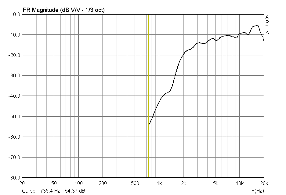

Вот, нашёл у себя прикидку на скорую руку. Без фильтров.
Очень ровно?
Мочало, начну сначала. Желтая линия показывает что ниже неё - просто отбрасываем, что от неё до вдвое выше - сильно сомневаемся.
Ужасный холм на 2 кГц? Кстати, АЧХ 2ГД-36 почти такая же. Для пищалки не очень и ужасный поскольку правильный фильтр повернёт холм против частовой стрелки и выровняет. Холм в области 15 кГц не страшен.

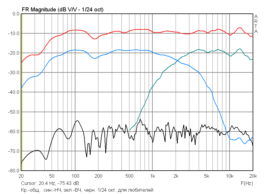

Но вот что получилось в одном из пробных вариантов двухполоски.
Очень неплохо. Ниже 300 Гц не смотреть поскольку эта область настраивается ящиком, а у меня был картон, эта область меня не интересовала, и с этим НЧ динамиком Филипс получится неплохо.

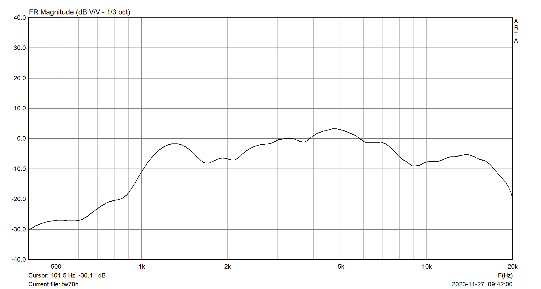

Так ровный TW-70 (изначально) или не очень.
Но есть и ровные пищалки.
Если есть TW-70, можно её взять для опытов как кошку, вот только с некалиброванным микрофоном+пищалкой могут получиться странности.
Вероятно, проще что-то заведомо ровное на середине, типа 2ГД-40
Не значит что должно получиться с полуметра точно такое же, но близко.

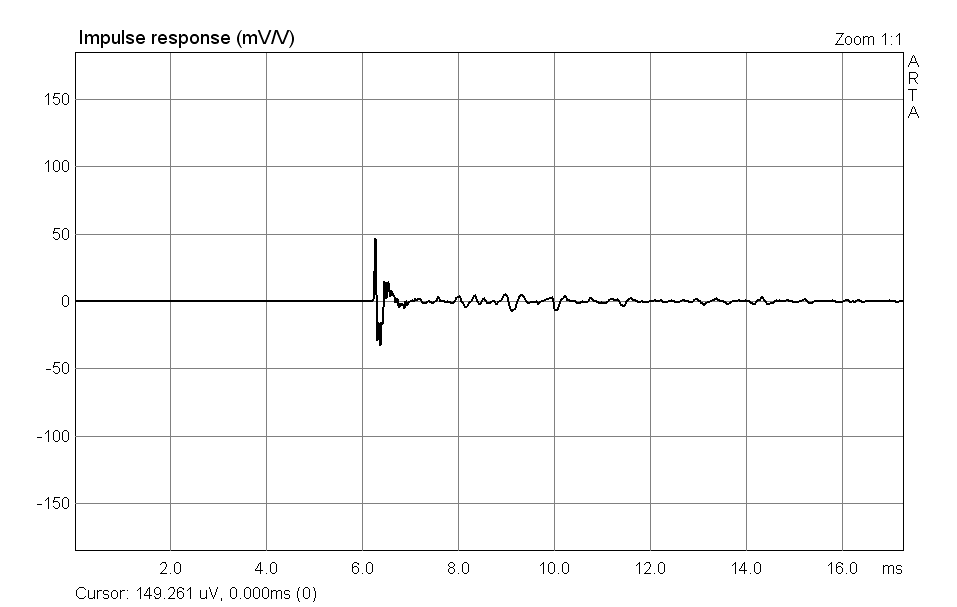

А вот для примера три картинки 2ГД-36
Всё на картонках и обычно с полуметра.
Вот пожалуйста но мне кажется сути это не изменит.

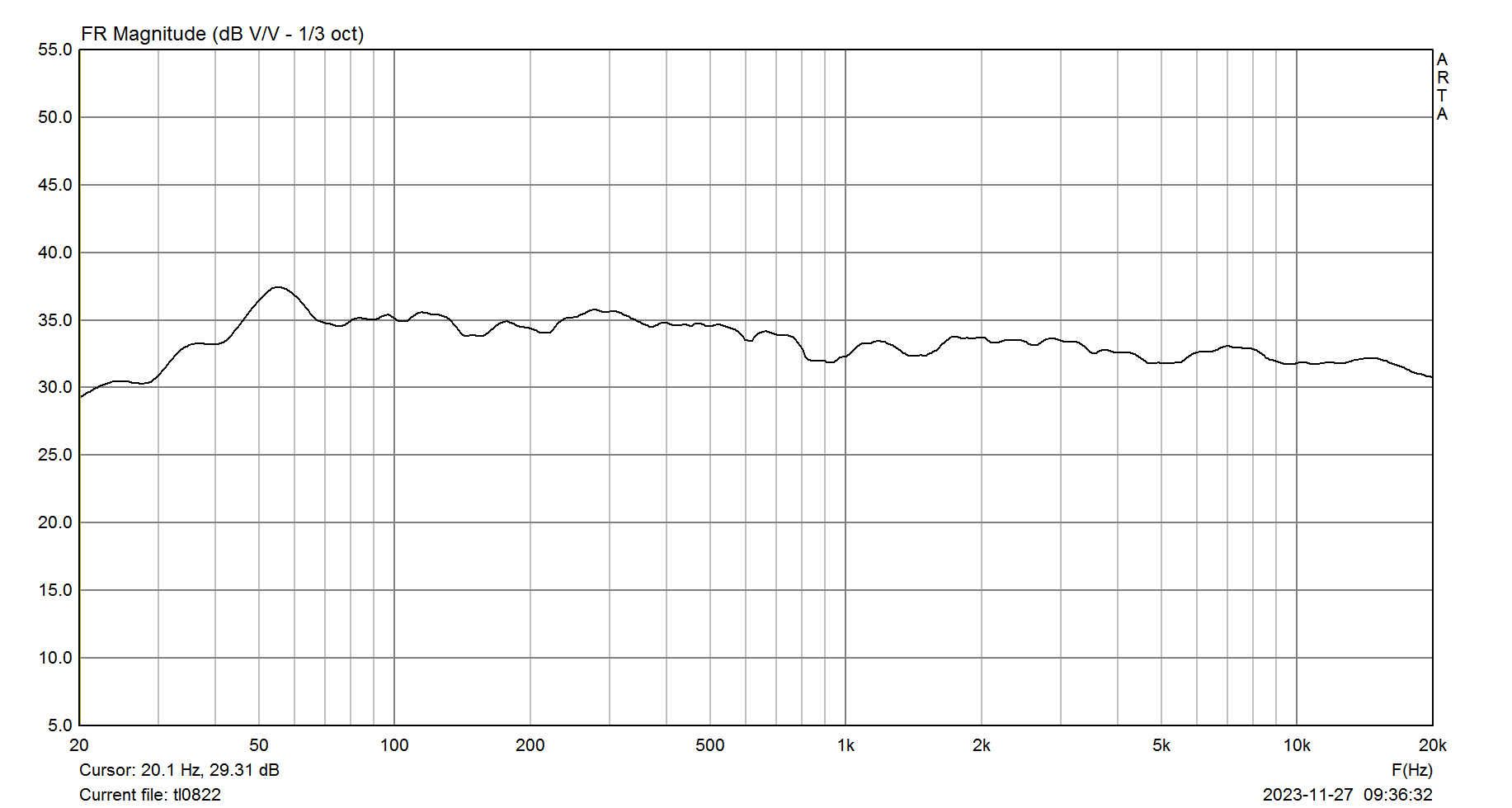

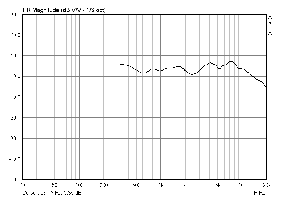

Вот для сравнения моя. Успел сегодня сделать расстояние до динамика 25см.
Моё мнение может оно и не верно наверно кривой микрофон или лаборант который держит микрофон.

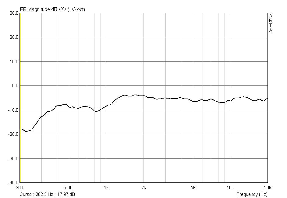

Это АЧХ производителя
1628496565321-png.19566
24,590
11,425

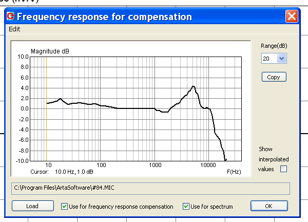

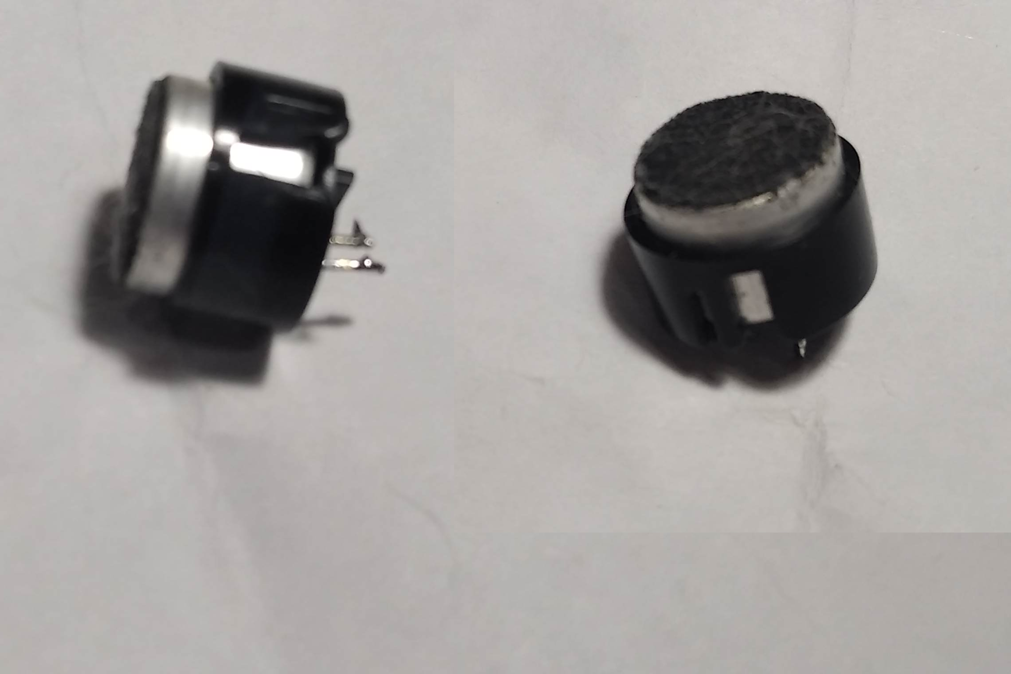

Если у вас 6-мм электрет непойми откуда, то у него как раз в норме завал выше 10 кил.После чего от ровной в виде шатра АЧХ останется торчащая из воды задница.
Понять где засада, можно , сличив ачх вашего мика с нормальным , с гарантированной АЧХ. Ежли будет совсем тупик, может удастся выкроить время , проделать лабораторку для вас.

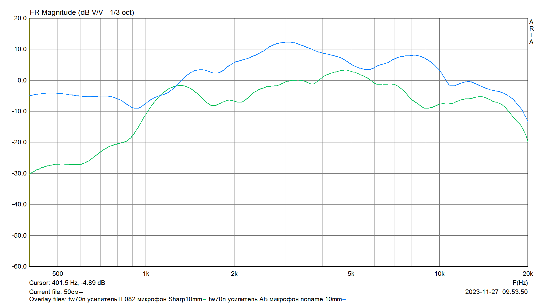

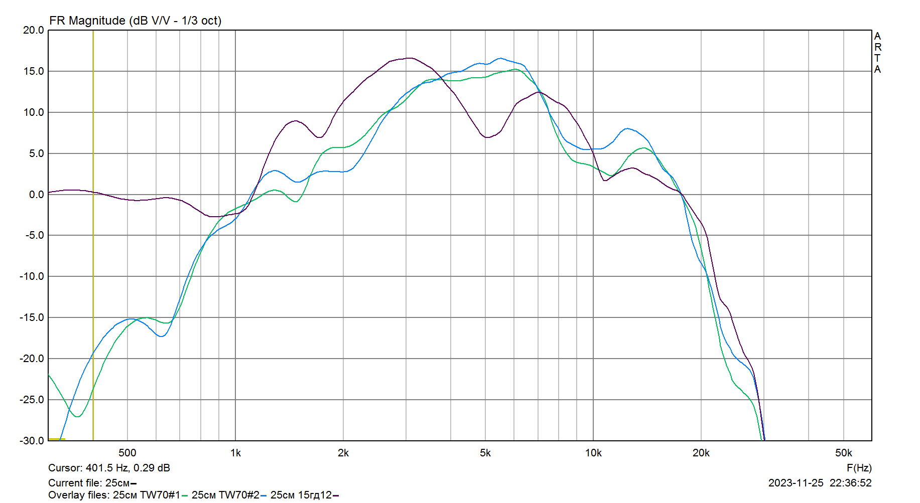

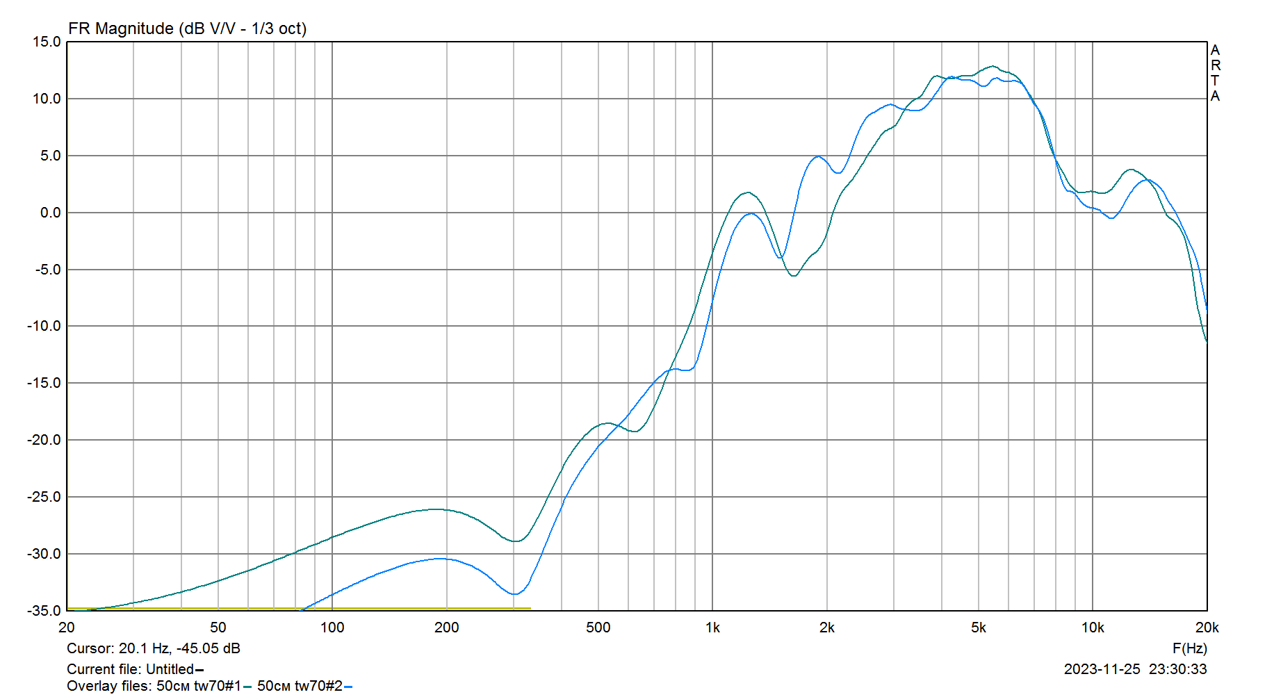

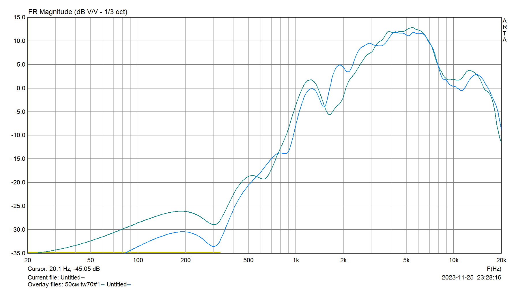

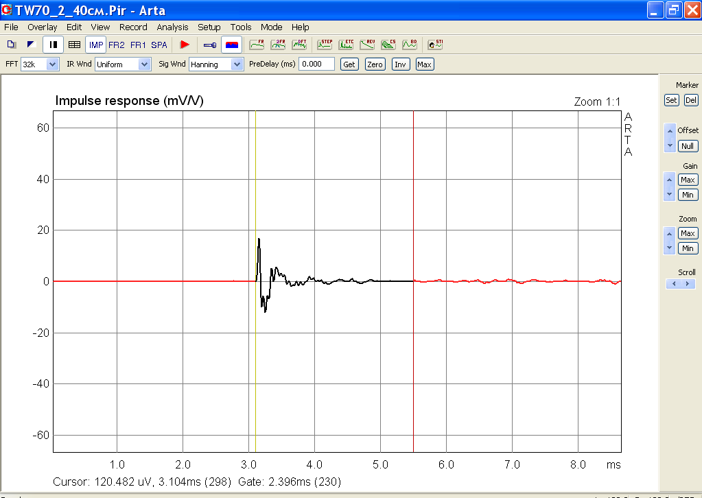

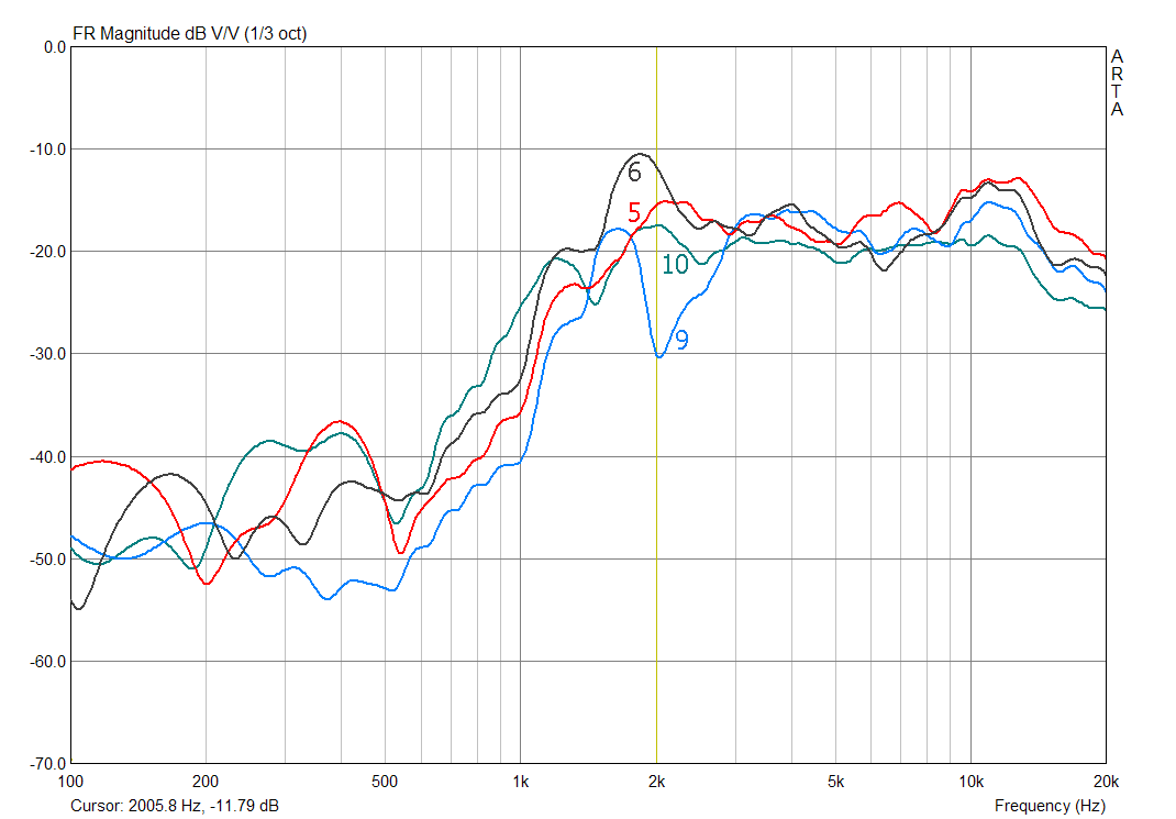

Вот с 50см два TW70
Ничего общего мои графики с вашими не имеют. Может всё таки микрофон?

Вот с 50см два TW70
Это через импульс? Метода какая?
На шуме в реальном времени пробывали?
Если попробовать не тыкать микрофоном в лоб, а развернуть его вертикально?
24,590
11,425
Дать в динамик не пшик, а с диска CD розовый шум. Если ничего не поменялось, то кривая измерилка. Если поменялось, то.... тоже она)))))

Если смотреть на АЧХ производителя то у него маленький холм на 1.5 кГц и в районе 13..15 кГц. а между ними более имение прямая. На моих АЧХ тоже есть холмы 1.5 и 15 кГц , а вместо прямой Эверест какай то. На вашем графике Сергей тоже есть холмы но у вас в районе 2 и 18 кГц а между ними овражек с нижней точкой 9кГц. Так что я склоняюсь на проблемы с микрофоном. Кстати , а файл коррекции в этом не поможет?
Да это импульс. Последнюю фразу не совсем понял.
Сути не изменит, но сравнивать кривые на одном графике несравненно удобнее, чем на разных.

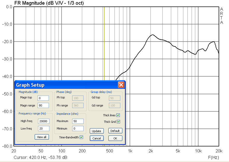

Раз уже десятый пишу и прошу - измените масштаб по вертикали до 70 или 80 дБ. У вас деревья мешают увидеть лес. Почему предлагаю такой масштаб? Пришел к нему опытным путём для сравнения разных графиков, от разных программ, в том числе из интернета. При этом "из интернета" бывает 100-120 дБ по вертикали, а бывает 30-40 но узкой полоской, важнее чтобы 10 дБ по расстоянию на экране были одинаковы. Ваши графики приходится сжимать по вертикали в уме в полтора раза, это напрягает и отвлекает.
ИНОГДА можно, как под увеличительным стеклом растянуть маштаб, но только если надо (как у Чапаева).
В одном графике вылезло 60 кГц по горизонтали, это так же ломает рисунок, как и 5-10 Гц.
Но кое-какие выводы уже можно сделать.
- НЕ забываем жёлтую линию, значит полграфика мешает, в уме передвигаем в урну.
- Видим сдвиг горбов по горизонтали. Выше 1 кГц при измерениях в упор результат всегда в урну. А поскольку окно узкое, пользы от измерения в упор - абсолютный ноль. Можно измерить в упор с погружением микрофона в конус динамика внутрь в упор, менее 1 см и с окном не уже 50 мс. Увидим резонанс динамика и низкие частоты.
- У остальных замеров область 1...5 кГц почти совпадает. Но колоссальный пупырь на 3 кГц почти 20 дБ!!! вызывает недоумение. Но у Визатона на 3 кГц пупыря нет, поэтому прежде надо убедится в работоспособвности измериловки. Но 20 кГц - это чудовищно.
У моего микрофона файл коррекции вот такой.
Это значит что БЕЗ коррекции в диапазоне 10 Гц-10 кГц мой микрофон врёт максимально на 4 дБ В ОДНОЙ ТОЧКЕ, НА ОДНОЙ ЧАСТОТЕ. Чуть в сторону на 1...1,5 кГц и он ошибается +-1 дБ!!!
Выше 10 кГц пока можно не рассматривать, этот диапазон вообще можно выкинуть, всё равно практически повлиять на него мы не можем.
Но 20 дБ - это запредельно и невероятно.
Ещё раз, большими буквами
НИКОГДА НЕ ДЕЛАЙТЕ ИЗМЕРЕНИЯ С 25 СМ!!!
Этой АЧХ БОЛЬШОЙ ВЕРЫ НЕТ.
Во-первых, как я уже писал, сдесь маштаб сжат по вертикали, чтобы лучше смотрелось.
Во-вторых, непонятно как и где они измеряли, есть сильнейшее подозрение, что с фильтром.
Зуба на резонансе практически нет, а по факту я показывал выше каков он, кстати, вы сравнили с 2ГД-36? Близнецы.
А чуть ниже я дал АЧХ с метра пищалки SEAS - вот что такое эталон, им и врать не надо, поэтому SEAS приводит для своих динамиков цифры без мухлежа.
Вот с 50см два TW70

Вы видели на моём файле коррекции ошибку типичного микрофона 9 мм.
Я перепробовал несколько десятков капсюлей. Увы, одного файла коррекции для всех создать нельзя, но для большинства холм в зоне 5 кГц высотой до 6 дБ (выше 10 кГц - отдельный разговор). У 6мм меньше чувствительность, они хуже работают на НЧ и очень неудобны.
Файл коррекции хорош когда он помогает, а не заменят, он должен подправить чуть-чуть.
Файл коррекции можно сделать если есть эталонный динамик.
У вас есть под рукой вот такой динамик?
И даже с ним надо немало повозиться чтобы сделать свой файл. Это сложнее,чем кажется на первый взгляд. Например, делаете при одном усреднении, а потом меняете усреднение и...

Вот про какие опыты я писал.
Здесь горб выше 10 кГц - ошибка коррекции. Моя ошибка - слишком широкое окно, есть и другие ошибки - думаете я их не делал и сразу всё усвоил??? Но цель была - посмотреть работу фильтра второго порядка.
Всё измерялось с метра - тоже ошибка, лучше такой маленький и ВЧ динамик измерять с полуметра.
Красный только динамик.
Синий 4,7 мкФ 0,6 мГн. Коричн 4,7 мкФ 0,3 мГн. Зеленый 4,7 мкФ 0,06 мГн.
Можно делать кое-какие выводы, например, изменение индуктивности в целых 2 раза, влияет несильно, поэтому добиваться "точности" 1% - глупо.
Итог. Другой динамик с известной другим АЧХ - на картонку, на табуретку, микрофон с полуметра. По результатам, вероятно, капсюль менять и смотреть что от этой замены получится.

Дежурный вопрос - вход какой? Микрофонный?
Можно и нужно проверить весь тракт кроме капсюля микрофона.
Нужно добавить делитель 1:100...1000 из двух резисторов 100 ом и 10...100 кОм между выходом на динамик и входом микрофонного усилителя, так проверим всё, должна быть ровная линия.
Чтобы уточнить куда поставить делитель, нужна схема усилителя микрофона.

Это АЧХ микрофоного усилителя на tl082 от феникса.
Усилитель на TDA 2003 тоже проверял там тоже всё ровно. результат не сохранял.
Понимаю, что я надоел со своими советами и требованиями, но сравнивать графики с масштабом 70 дБ и 160 дБ - затруднительно.
Вот так надо 80дб вся шкала по вертикали
Этот график получил после замены микрофоного усилителя от АБ на усилитель от феникса, микрофон тоже другой, выдрал из старой магнитолы Sharp. По моим скромным прикидкам картина не сильно изменилась. Кривая стала чуть положе но рельеф графика то же. Вот пример двух вариантов.
Как сказал когда-то Станиславский - "не верю!"
Не бывает таких АЧХ у обычных линейных усилителей никогда.
Бывает завал снизу и сверху, но таких бугров быть НЕ МОЖЕТ (отдельный случай - хитрые самовозбуждения и генерация типа Терменвокса, но в нашем случае этого нет).
КАК снималась эта АЧХ? Да, нудные вопросы, раздражают, но надо найти причину бугристости.
Повторяю вопрос - вход звуковой карты микрофонный или линейный?
При измерении индикаторы уровня в программе показывают линейный диапазон - не на уровне шума и не на уровне перегрузки? А микрофон вы отключали при измерениях TL082?
Раз в LIMP таких бугров нет, значит усилитель на TDA работает нормально.
Прелестно.
Картина всё-таки заметно изменилась.
Что я вижу со своей колокольни: по паспорту Резонансная частота: 1500 Гц на графике так и есть. Резонансный подъём выше 10 кГц который даже Визатон признаёт - тоже есть. Значит измеритель работает, но очень криво.
Почему? Вот где собака зарыта. И я пытаюсь найти эту собаку своими глупыми вопросами. Может быть всё, даже микрофон впаян неверно.
Удивляет очень вялая реакция АЧХ на изменение уровня.
Такое ощущение что стоит динамический микрофон.

2) Сделайте несколько снимков экрана, хоть кнопкой PrtScr с настройками программы.
3) Попробуйте сделать такие настройки и испытать разными сигналами - шумами и синусом.
Если карта встроенная, лучше Sampling Rate = 48000
Вы могли что-то перепутать в настройках. не там галочку поставить и хана.
На слух шум из динамика должен быть резким, острым, не вялым.
4) Повторю вопрос и предложение измерить тракт с делителем, но без микрофона.
Покажите импульс при измерении TW-70
У меня примерно так
5) Попробуйте сделать на одном экране две АЧХ от одного импульса с разным усреднением, вот как у меня 1/3 и 1/24
Для удобства я сдвинул один график Edit-Scale level видно как увеличивается зазубривость. А у вас?
6) Режимы по постоянному току в плате Феникса у вас совпадают? Какова разница?
Вижу и разница значительная, но живот пучит в обоих случаях непонятно почему. Возможно, неправильно формируется звуковой испытательный сигнал. Повторюсь - попробуйте на слух, с этой пищалкой шум злой, резкий, острый. Послушайте синус - как на слух.
Для примера
Это TW-70 с фильтром по оси и вне оси 30 градусов.
Это ещё замер с полуметра такого же динамика. Горб на 2 кГц - типичен. Я обратил внимание что он присутствует у конусных бумажных пищалок почти всегда. А вот на АЧХ купольных этого нет. Влияет собственный резонанс и масса конуса бумажной пищалки многократно выше, чем у тонюсенького купола.
А это с 30 см. Почему так? Не записал, возможно голый динамик, обычно измеряю на экране или в корпусе поскольку эта пищалка и работает на панели АС в корпусе. Поэтому измерять без корпуса - неправильно.
А так выглядит грязный импульс. Видите как долго после импульса продолжаются колебания и их уровень не так мал. Значит я что-то сделал не совсем так, например, уровень пшика был мал (может ночью делал). Хуже когда на линии растут "кусты" - долго затухающие периодические вспышки высокого уровня - это сильные отражения. При измерении широким окном (вместе с фильтрами и НЧ динамиком), они вносят искажения добавляя на АЧХ средние частоты, получается некая горбатость, хотя куда ниже чем ПОКА у вас.

Это микрофон от магнитолы sharp.
Звуковая карта у меня как у Хомячка только более поздней версии E-MU 0202 производитель декларирует входы как универсальные: line/ mic/ HI-Z
"Электрет если не правильно впаять он по моему вообще не работает или я не прав?

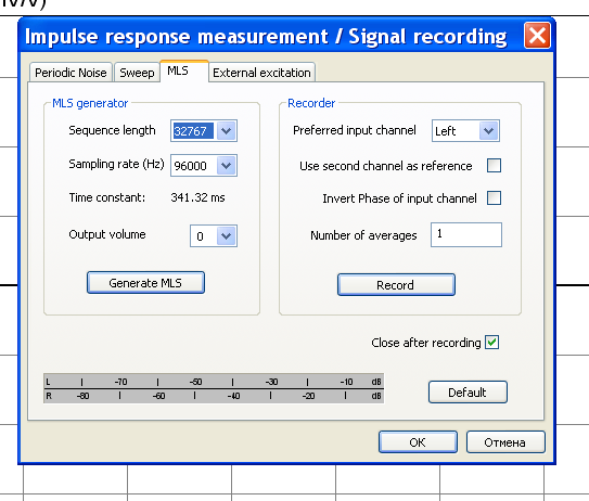

Пробовал прошелся по всем закладкам: periodic noise/ sweep/mls результат одинаковый.

Я не знаю что за схема проверки TDA2003, я пишу о проверке всего тракта БЕЗ микрофона. Я не получил ответа на вопрос: микрофон был ВЫПАЯН или нет, и как именно собран тракт для проверки с делителем, думаю, тут тоже ошибка. Черкните хотя бы блочную схему на бумажке.

Я не писал, что вы не можете отличить динамический микрофон от электретного, но я писал КАК. Потому что округлости и изменения очень странные, ощущение (наверняка ошибочное) что работает улучшатель и оптимизатор в звуковой карте. Кстати, я сразу написал что достаточно встроенной карты, если она есть, удифильские платы здесь не нужны, от них потенциального вреда и пакостей куда больше, чем от плохонькой встроенной.
Я повторяю вопрос: ВХОД ЛИНЕЙНЫЙ ИЛИ МИКРОФОННЫЙ??????????????
Кто управляет "универсальностью" и что там реально в режиме измерений.
ЭТО ПРИНЦИПИАЛЬНЫЙ И КРАЙНЕ ВАЖНЫЙ ВОПРОС.
Понял, надо было убедиться. Мне не дают покоя "округлости" на вашем графике, ощущение постобработки.
Правильный импульс. Уверен что пичок перед ним вы игнорируете, он за пределами окна.
Значит вероятность того что проблема с микрофонным усилителем сиремится к нулю, проверить тракт с делителем теперь можно в последнюю очередь.
Похоже, проблемы на уровне обработки программой. Надо подумать.
Хм. А где же маркеры начала и конца окна?
Устал я, надо сделать паузу. Все выходные просидел у компа. Домашние за спиной уже крутят указательным пальцем у виска.

Предлагаю ненапряжный вариант.
1) Я сейчас прикреплю файл(ы) с раширением PIR.
Вы. разархивируете и запускаете их двойным щелчком (откроется ARTA) и покажет импульс.
Тогда вы нажмёте кнопку и посмОтрите АЧХ которую Ваша программа нарисует. Неплохо если вы покажете здесь картинкой. Станет ясно - одинаково ли у нас работают программы или есть какая-то проблема с драйверами, операционной системой и т.п.
2) Вы здесь при ответе отправите мне один(несколько своих файлов PIR полученный при сохранения импульса (не с экрана где готова АЧХ !!!).
Я аналогично - открою и посмотрю что у меня получится.
Не факт что сработает, но шанс есть.

И я тоже все выходные сидел у компа _hm_
У вас хотя бы есть результат. А я пока топчусь на месте.
Вот не пробовал АЧХ снимать. Знаю точно, что на "продувку" на тестере работает в обе стороны примерно одинаково.
Как вариант попробую.
Эта картинка показать форму импульса Сергею. Курсоры и маркеры ширины окна я выставляю разные. Пробовал от самых маленьких до максимально больших. Но это ни как не влияет на результат.
Схема проверки как у Хомячка в руководстве. Микрофон выпаян. Блок схема ниже, поверка при помощи ARTA. Делители один к трем. Вначале я проверил его по спектру при выходе 1в кни было что то в районе 1%. потом уже ARTA, АЧХ я показывал выше.
Сглаживание 1/3
Черт его знает, производитель утверждает что линейный но при желании туда можно воткнуть и микрофон.
Кусок из характеристик производителя.
  • 24 бит 192 кГц АЦП и ЦАП (измеренный SNR 112 дБ)
  • E-MU Class-A сверхмалошумящий микрофонный/линейный/гитарный предусилитель (-127 дБ EIN) с дополнительным усилением 60 дБ
  • E-MU Class-A сверхмалошумящий линейный/гитарный предусилитель (-127 дБ EIN) с дополнительным усилением 60 дБ
  • гальваническая развязка земли для качества/гибкости в коммутации
Да игнорирую.
