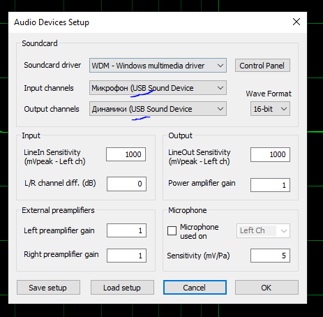

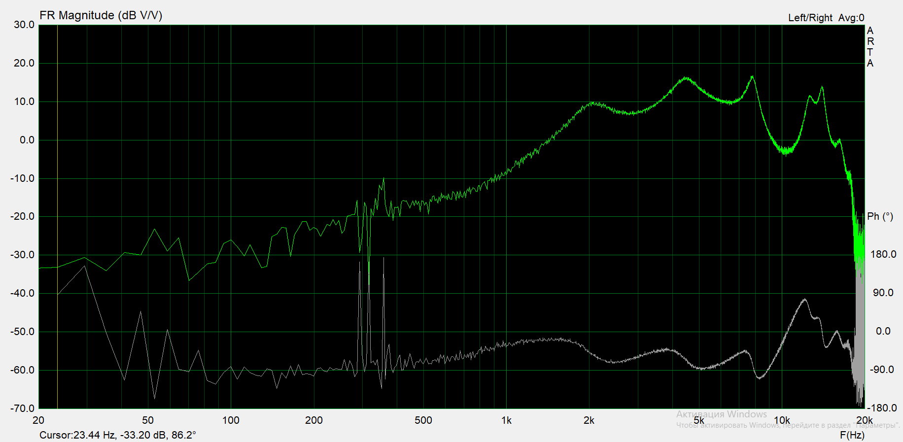

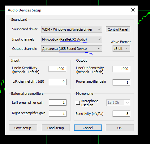

Не могу измерять АЧХ и ФЧХ в двухканальном режиме (режим реального времени) с внешней аудиокарты, выдает вот такую чушь:
Но стоит переключить микрофон во встроенную в комп аудиокарту, все работает отлично и совпадает с ДШ:

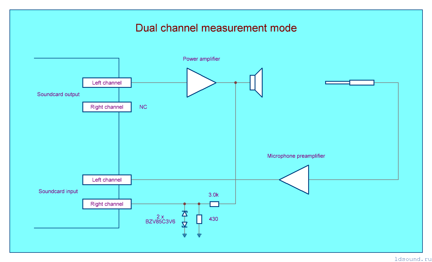

Схему измерений собрал с сайта:
Только у меня нет усилителя мощности для динамика, динамик (wbfk30095000) напрямую подключается в микрофон (при помощи оснастки имитирующей наушник) и нет усилителя микрофона, микрофон подключается к микрофонному гнезду.
В одноканальном режиме измерения в реальном времени все работает отлично на всех картах.
Аудиокарта и микрофон куплены на али:
В винде настройки микрофонов одинаковые. Я не спец, думаю настроил что-то не так, но не могу понять что. Посоветуйте, в чем может быть дело?

Для корректных двухканальных измерений нужны два идентичных линейных входа и дуплексная звуковая карта.
Не поспоришь. А почему в моих измерениях не работает внешняя карта хоть как-нибудь?
В порядке прихода в голову:
- в настройках поставить галочку на microphonе used on:
- для двухканального измерения нужно 2 входа - микрофон и контроль, проверить в панели управления винды что вход в стерео

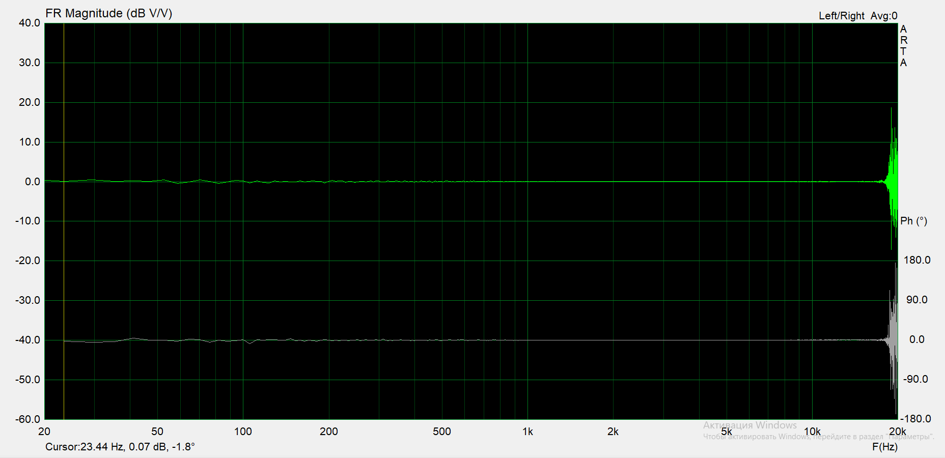

Читать описание на али не очень хочется. В карте входы и выходы могут работать одновременно?
Тупо включить выход на вход и посмотреть АЧХ.
Тут в начале все расписано - https://cxo.lv/soft/comsoft/92-artasoftwarecomplex
Возможность работы микрофона без усилителя на линейный вход вызывает некоторые сомнения.

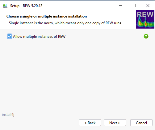

REW позволяет при установке выбрать возможность запуска нескольких копий одновременно. Каждую можно прицепить к своему микрофону.
И есть еще платная версия с мультивходом.

Для чего эта информация в теме про АРТА?
Там выше кто то спрашивал как подключить несколько устройств к программе. А я как то пробовал эту АРТА и еще TrueRTA, и остановился в итоге на REW

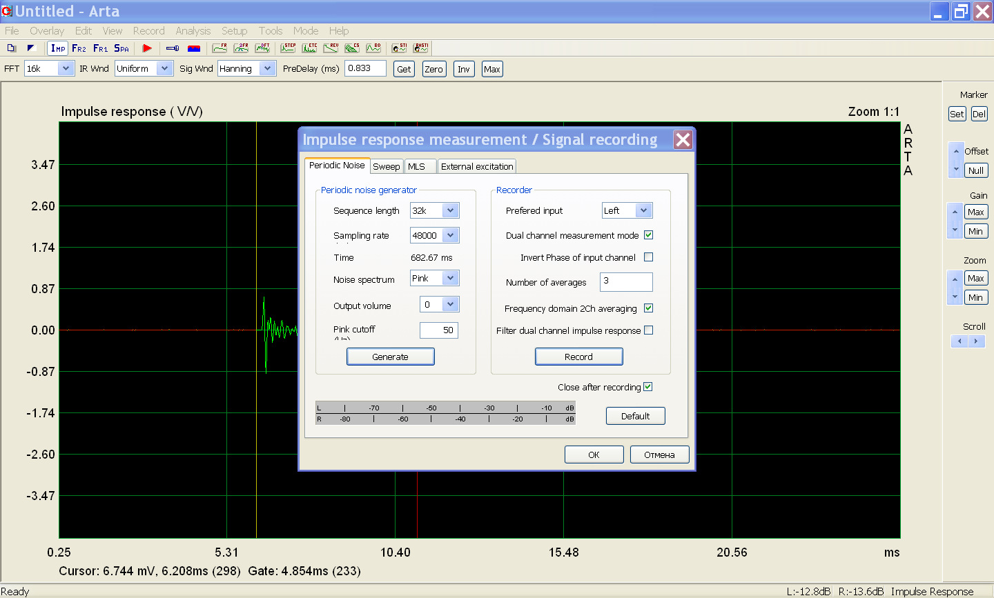

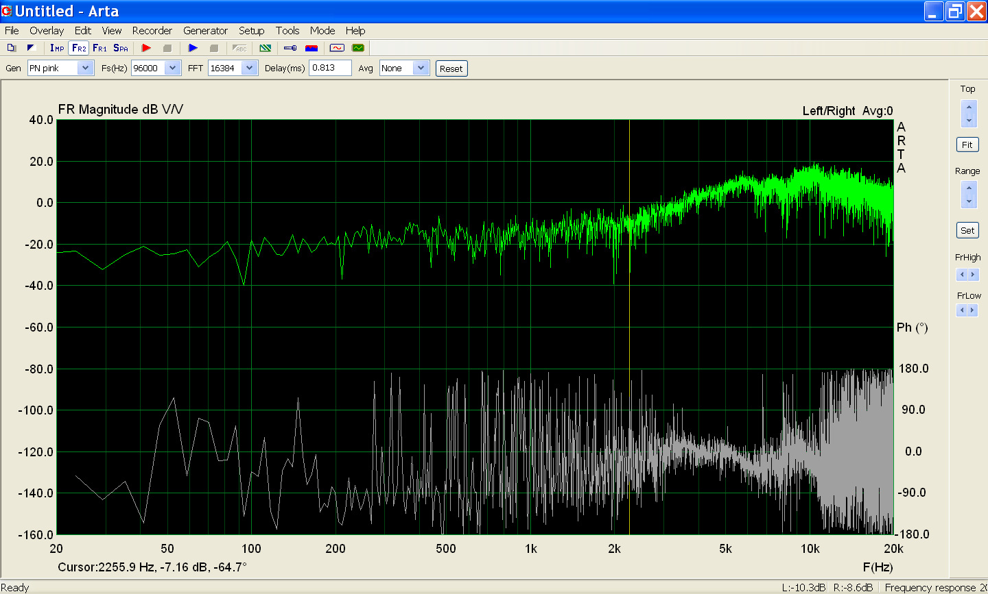

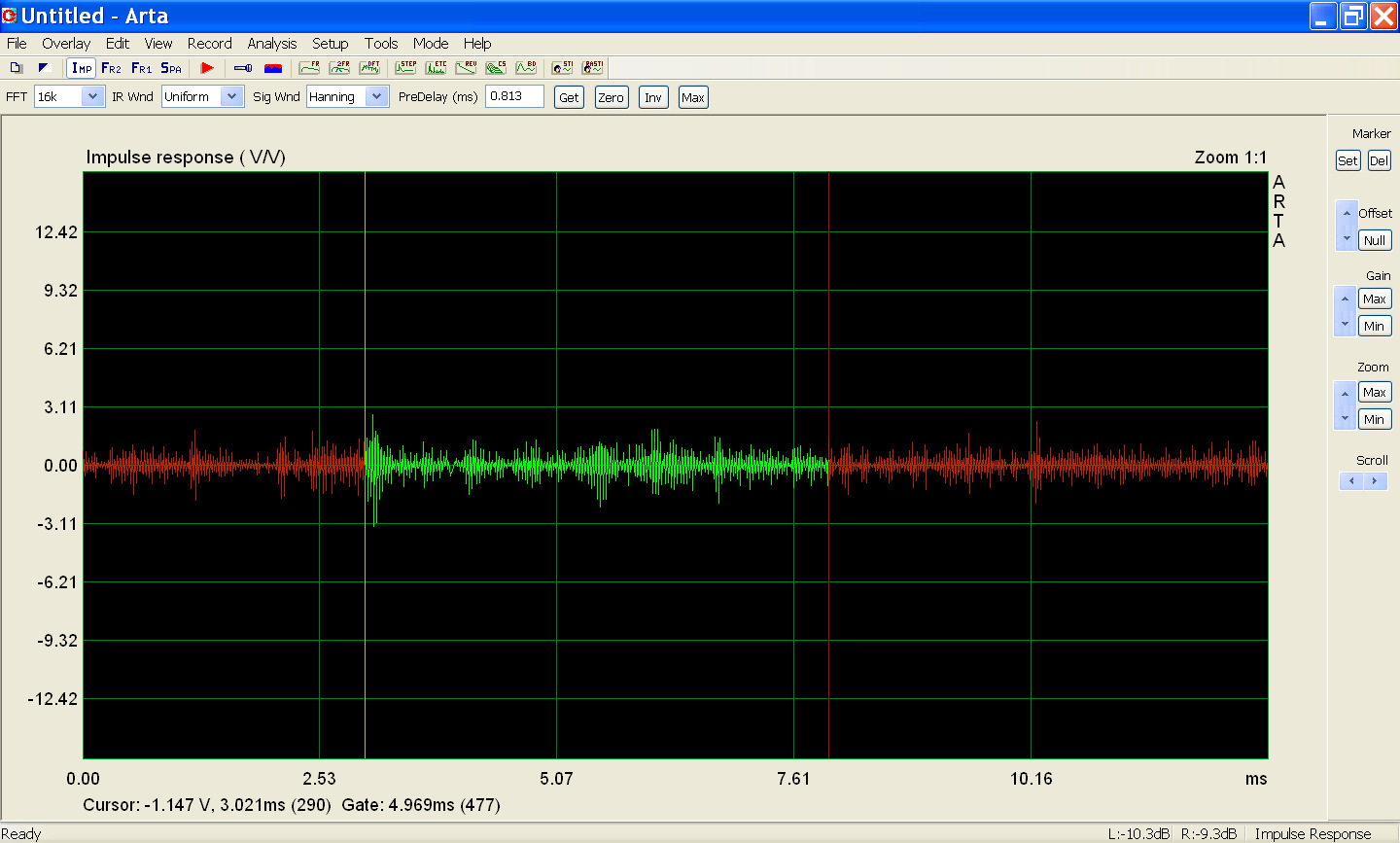

У меня с АРТой тоже дружбы не выходит. Месяц убил на нее - выходит при двухканальных следующее. Настройки все сделаны по Серый Хомячок.

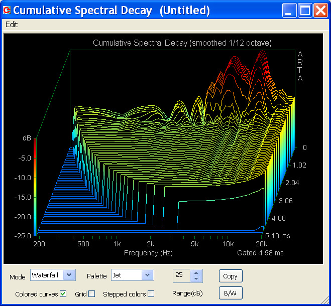

Вот замер импульса
Кумулятив

Усилитель на LM1875 - питание трансформатор. Микрофонный - на батарее. Только ноутбук - импульсное, но БП - далеко.
Входы для микрофона - всегда левые. Шкала выход-вход (Periodic Noise) возле минус 10 дБ.
После усилителя на динамик где-то 0.5 вольт 400 Гц. При этом лин. вход ноута на минимуме. После микрофонного пришлось еще рег уровня поставить - ибо Перегруз на линейном входе. Расстояние до микрофона 20-30 см.
Нашел. Смотрел не в том окне. Элементарно. АЧХ надо смотреть в окнах Analysis-Singl Gated или Dual Gated. Известная статья с порядком и действиями только запутывает население. На практике нужны только схемы измерений и некоторая подстройка параметров. Вначале пытался работать через внешнюю звуковую, но М-Audio Studio Pro оказалась капризной и старой. Включил через встроенную - и все нормально. Работает и в 16 и в 24 бит. 96 дискретизация работает.

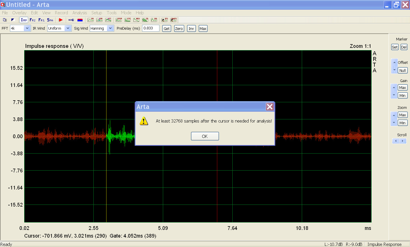

Все-таки не дает двухканальные измерения проводить. При любых кручениях-верчениях, настройках выдает ошибку при попытке Analysis - Dual.
А вход то стерео есть в ноутбуке?
Дмитрий Б.
18 Янв 2022
2,877
2,158
96
Там же почти по русски написано сколько сэмплов нужно после курсора для проведения анализа.
Пеняете на инструкцию, но в ней не разобрались.

Ноут старый, с правильными входами переключается вход линейный-микрофон. В другом дело было. В окне PeriodicNoise сбросил на Параметры по умолчанию и заработало.

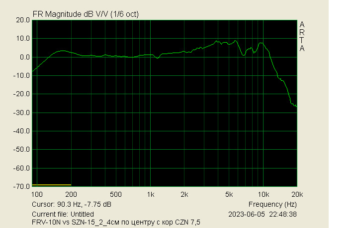

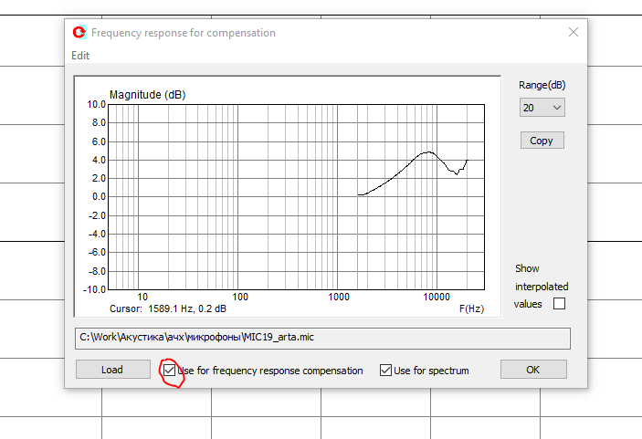

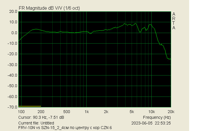

У меня опять вопрос. Делаю файл коррекции для микрофона. И АРТА как-то своеобразно его принимает. Моей логике не поддается.
Делаю в Экселе, 1000-20000 Гц получил 195 значений, интервал 100 Гц. вывожу график в Экселе, чтобы понятнее было. Так понимаю, что корр файл должен состоять только из положительных значений, которые отнимаются от полученного в АРТЕ. Микрофон от 1000 до 5000 дает где-то +10 дБ с неровной АЧХ. Варианты ввожу по линейной прогрессии от участка до участка, по перегибам, но АЧХ паспортная на Visaton FRW10 - не получается. Познаний в математике для более сложных вычислений - у меня нет.
Или дальше микрофон искать поровнее.
Сложилось впечатление, что микрофоны все врут начиная от 1000 Гц.
Что толку от программы, если микрофон изначально врет.
Покупать спецмикрофоны - нет возможности.
Усилители все линейные 20-20кГц, проверено Аудиотестером.
Может в микр усил проще частотную обратную связь ввести.
Меняю коррекцию от 3 до 5 кГц поочередно вставляя уже вручную поочередно на весь участок цифры 6 - измерение; 7- измерение; 7,5 - измерение. А гафик на участке какой был, такой и остался
FRV-10N vs SZN-15_2_4см по центру с кор CZN 7,5.jpgFRV-10N vs SZN-15_2_4см по центру с кор CZN 6.jpg
У меня в файле коррекции где-то 20 точек. Значения могут быть как +, так и -, это же децибелы, относительные величины. Точки - характерные.
Вот нонешний файл к мику от apalych. На НЧ я временно ввёл коррекцию для компенсации неравномерности АЧХ усилителя, а так то там степь (надеюсь)))
Раньше был от Сименса С45, у него был пик +9дБ на частоте 12 кГц. Точности выше 10 кГц +/-лапоть, примерно 2...3дБ. Ниже в пределах нормы.

Спасибо. Я уже скачивал и все проверил. FR - галочка стоит.
