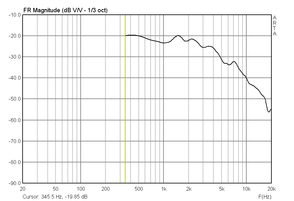

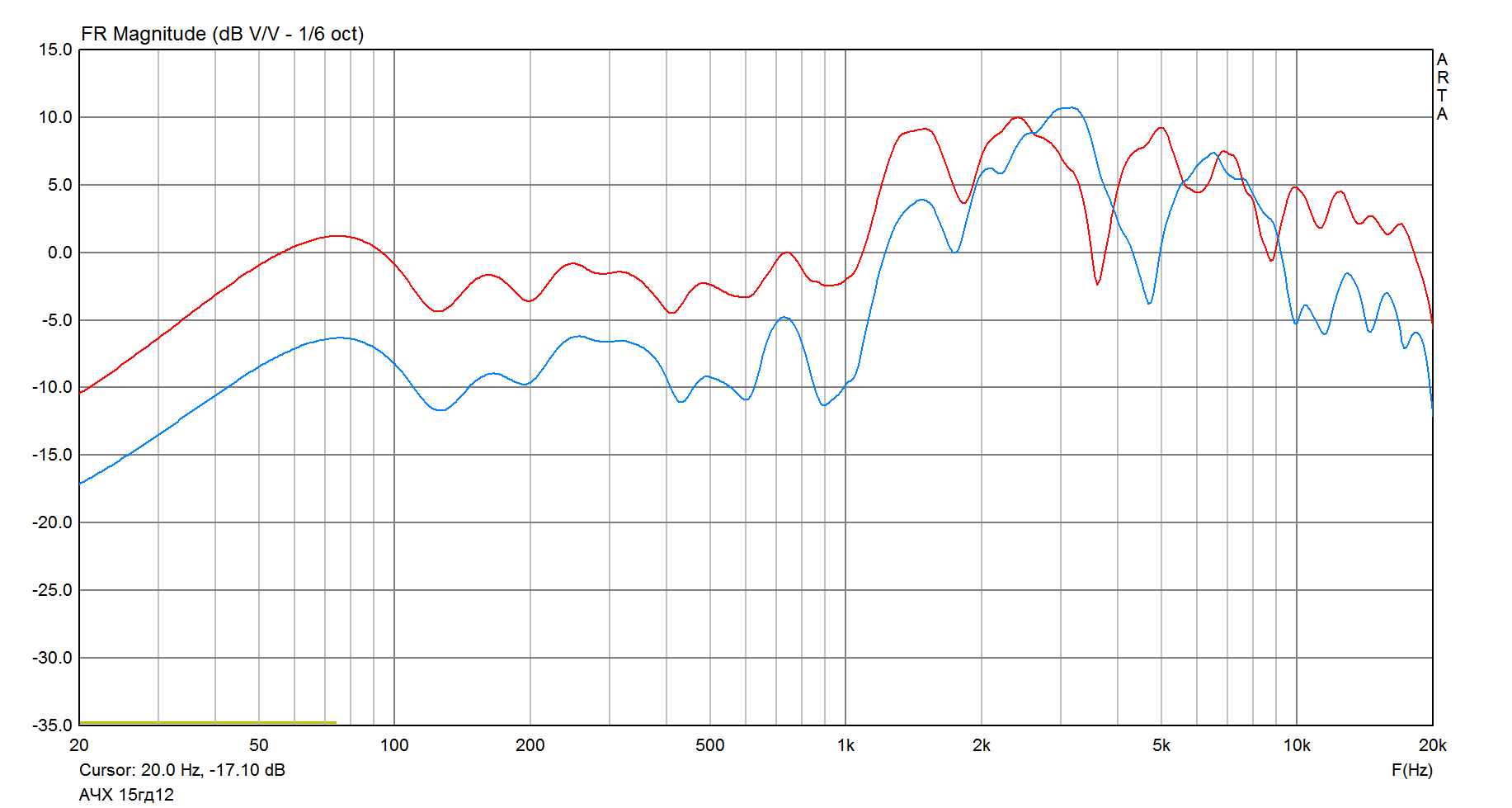

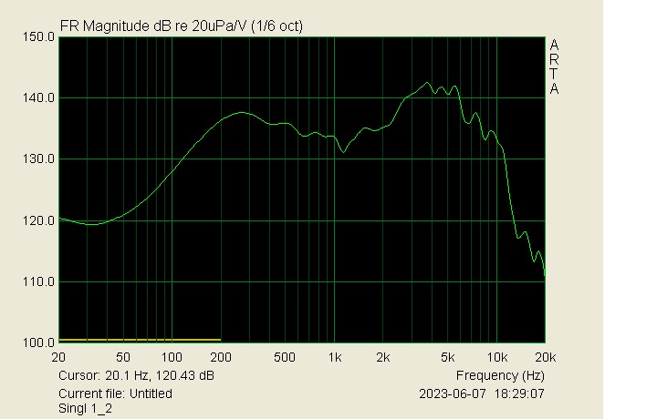

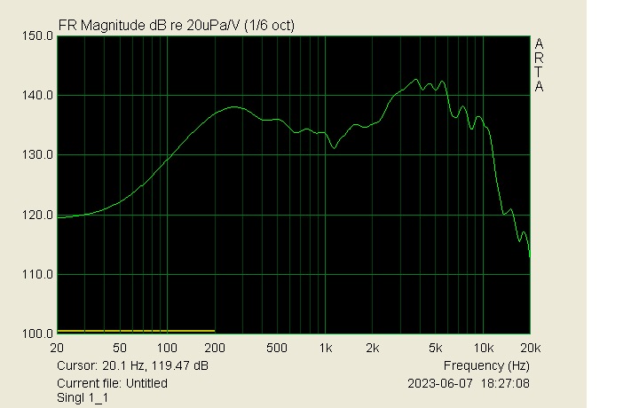

Для начала, просто для информации, файл коррекции от apalych. Микрофон без имени. Динамик Visaton FRW10N и графики АЧХ паспортным совсем не соответствуют. Первый рисунок - без коррекции.
Пытаясь сделать свой файл коррекции к микрофону понял алгоритм, как АРТА применяет коррекцию к измеренной АЧХ. Программа отнимает определенное число цифр от измеренного графика (не складывет их в децибелах, как привычно указывают все в своих рукописных файлах). Чтобы получить нужное число пришлось изучить построение графиков в Экселе. История на несколько дней вышла у меня, поэтому начал издалека.
В экселе сделал четыре столбца. В первом будет диапазон частот у меня от 500 до 20000Гц с шагом в 500Гц (широко, надо бы в 100Гц, но слишком муторно для ручного варианта). Во-втором будут полученные цифры от дальнейших операций. В третий столбец загнал паспортные данные АЧХ Visaton FRW10N согласно частотного ряда.
Далее, микрофонные измерения. Установил микрофон в 4-5 см от дина, точка по выбору более сбалансированной АЧХ. Чтобы не пенять потом на микрофонный усилитель решил использовать просто микрофон, электрет с питанием - в звуковую ноута.
Я использовал метод Single channel. Методика, предложенная https://ldsound.info/akusticheskie-izmereniya-s-pomoshhyu-arta-software/ мне не подошла. Начал тыкать в прогу - понял, что у меня измерения АЧХ не особо зависят от задержки шумового сигнала, зависит фаза - но пока мне не надо и надо ли вообще. Поэтому, получив импульс, курсор поставил до его начала, а маркер - через условно 5 ms. В задержку просто тыкнул цифру предыдущую перед курсором (у меня 5 ms вышло в комнате).

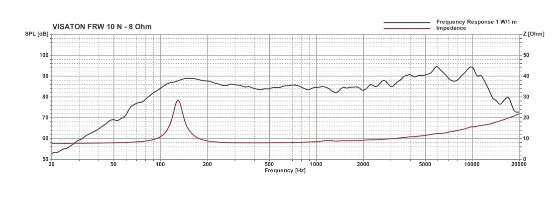

michaelgrey
14 Фев 2020
61
24

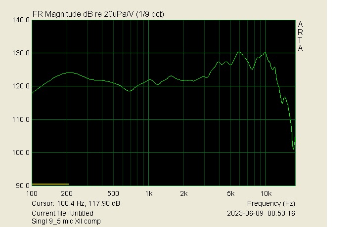

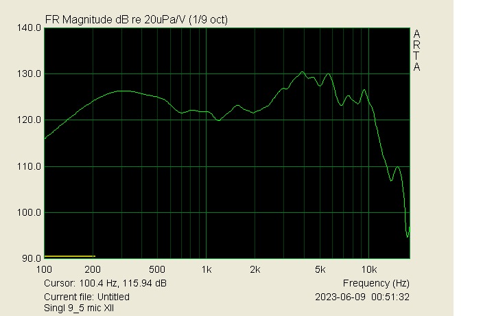

Получил измеренную АЧХ без коррекции. Далее микрофон желательно не трогать. Иначе сызнова измерять АЧХ и вность изменения в таблицу. Да, таблица. В четвертый столбец вносим АЧХ того, что измерили, можно приблизительно. Все-равно дальше куча измерений и корректировка в четвертом столбце.
Получили цифры в четвертом. Из него теперь вычитаем цифры третьего столбца (паспортная АЧХ), результат вычитания - во второй столбец по формуле (автомвтически).
Для наглядности создаем диаграмму (график) и привязываем к таблице. По оси Х -частотный ряд, по У - какой столбец выберете.
Важно! Я использую пакет 2003 года, там график по умолчанию можно двигать мышью, значение в ячейке будет меняться автоматически, но это на будущее, пока не пользовался. И Важно! Диаграмму надо выбрать точечную, иначе ничего не получится.
Потом измерения микрофоном - корректировка в четвертом столбце, измерения-корректировка и т.д.
Из первых двух столбцов вносим полученные данные в файл коррекции ...mic. После внесения изменений в таблицу соответствно изменения в mic. В АРТЕ каждый раз этот файл загружаем заново перед измерением. Торопиться не надо, лучше получается при анализе небольших участков.
Вот начальный файл и конечный результат и паспортная АЧХ

К чему привязать конкретный мик? До какого референс-источника?
Конечно, у каждого рукоблуда есть в тумбачке многокилобаксовый специально обученный Bruel&Kjaer плибор для микрофона;)
И да... Встраивают для АЦПы-ЦАПы, ибо с вых. на вх. дОлжно получиться ровненько 20–––––––––––––20000 вот так. А микрофончик как? Хдэ референсный дынамег, референсная кибитка, или плибор из тумбачки? Доставайте, сдувайте пылюку, будем измерять-калибровать:)
michaelgrey
14 Фев 2020
61
24
Не, если мы допускаем достаточно большие допуски в АЧХ, то можно изначально (хоть вручную) ввести значения, указанные в паспорте дина по определенным частотам, а между ними пусть прога сама выдумывает по каким алгоритмам считать. Может, в дальнейшем, и к динамикам цифровой паспорт будет? А может уже есть?
При измерениях у нас положение микрофона может быть разное, и всегда это приводит к изменению АЧХ.
Не проще-ли от базовых 1000Гц строить вверх по октаве? Ну по 1/3 октавы для особых циников перфекционистов. Достаточно для всякого.
Да, надо будет так переделать.
Жёлтая линия снизу графиков говорит о том, что ниже 200 Гц измерения недействительны. А для точности, необходимой для создания файла коррекции, надо проигнорировать и всё, что ниже 400 Гц. Однако, я вижу разницу в 4дБ (!) на частоте 400 Гц, причём, микрофон в плюсе. Это очень странно для электретника. Я скорее поверю в ошибку при измерении или разброс того же Визатона, чем в такую АЧХ микрофона на средних частотах. За неимением возможности точно измерить свои микрофоны (старый умер, новый от apalych) я принимаю их АЧХ на самых НЧ линейной, компенсирую лишь неравномерность АЧХ УМ. Без коррекции на самых НЧ АЧХ того самого саба при смене микрофона изменилась менее чем на 1дБ в ближнем поле, то есть, оба микрофона действительно одинаковы и, вероятнее всего, таки линейны до 30 Гц включительно, иначе было бы расхождение. Горбыли/провалы на СЧ - признак неисправности, ИМХО.
michaelgrey
14 Фев 2020
61
24
Из 12 микрофонов выбрл этот потому, что у него 400 Гц и 10 кГц прибл на одном уровне. У других- хуже. Всплеск в раоне от 2-8 кГц наблюдается у всех.
Надыбал дюже важный мик. "Сонар", пшикнул-намерял в Smaart'е (Rational Acoustics). То же самое наколдовал с самопалом. Кнопочку клац – вот и калибровочный для рукоблудного самопал-шедевра.
А если образец выделывает подобные антраша, что и подопытный. Коррекция получится неверная.
6,698
5,274
203
Ниже 1 кГц должна бы быть степь. +/-2дБ на самом краю не в счёт. FRW10N дешёвая вещь, не факт, что у него порядок с разбросами параметров.
Кстати, Вы его в щитке измеряете? Щиток метр на метр? Маленькие щитки как раз могут дать +3...4дБ на средних частотах.
michaelgrey
14 Фев 2020
61
24
Щиток 42 на 58 см. Второй FRW10 показал похожую АЧХ, с разбросом, конечно. Но и микрофон сдвинулся.
На втором 20ГДС-1-8 с 5см без щита в собственном боксе от 25ас-109 с тканевой ПАС в окнах.

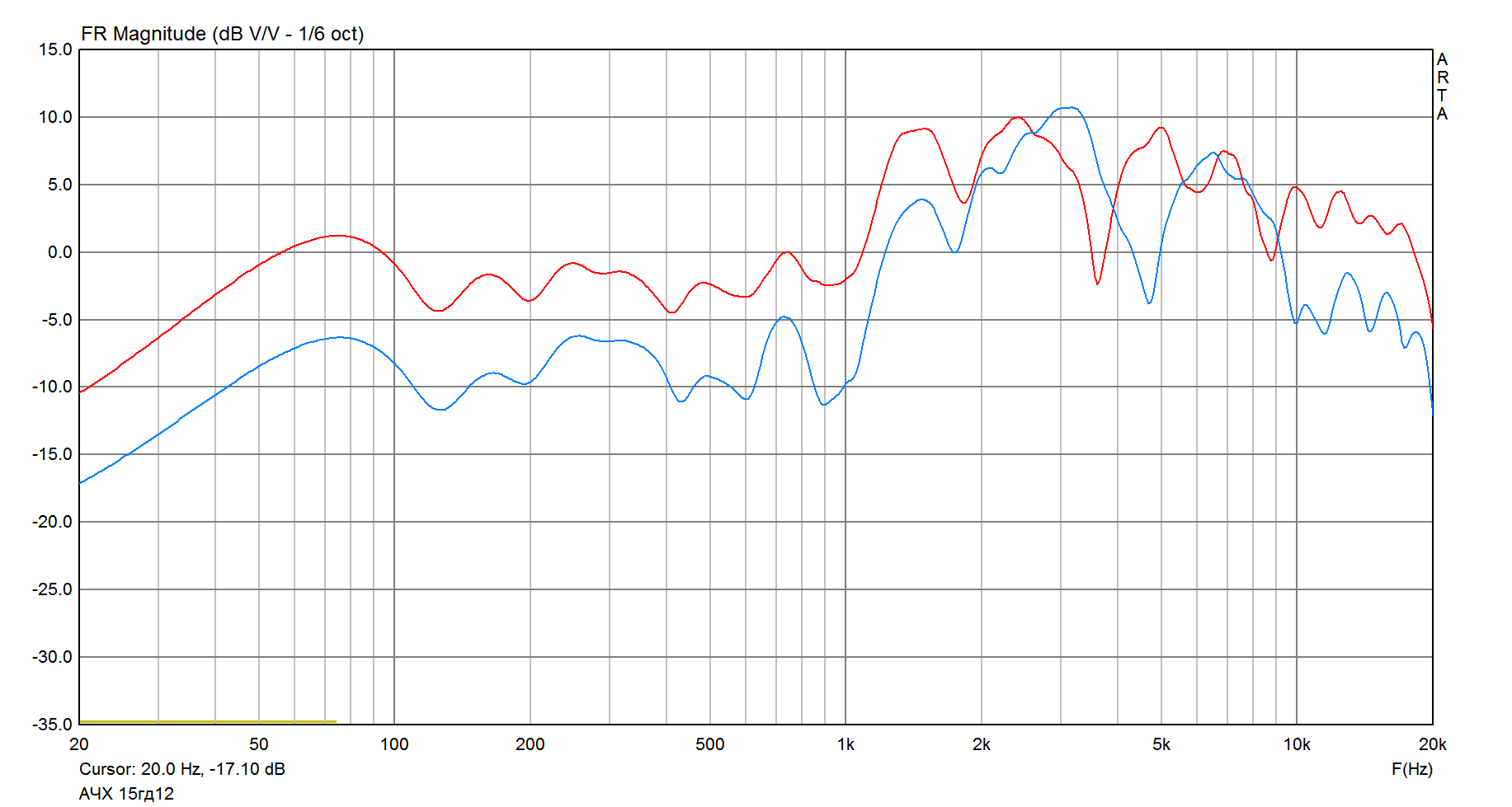

Мои первые пробы снять АЧХ динамика 15гд12 не знаю что получилось прошу прокомментировать. Красный микрофон 10 см. голубой 20см. во вложении zip файл с PIRами может кому интересно.

Лабуда, мало имеющая сходства с реальностью. Взять хотя бы непонятный пузырь на 80 Гц. Дальше тоже ахинея.
Драку ведро помоев заказывали? Нет? Уплочено, получите!
Уж сколько раз писалось, что одним замером 20-20000 в комнате не получишь, ну да ладно. Первый блин получился как должно - несъедобным.
- Ни с 10, ни с 20 см такие измерения не делаются.
Обычно делаются в упор к басовику с расстояния 0...5 см с микрофоном где-то между керном и гофром, или с полуметра для динамиков небольшого диаметра, а для такого лопуха, пожалуй, надо с метра.
- Вывод, который Я за Вас делаю: на таких расстояниях на НЧ от нуля до 1 кГц разницы нет, а выше АЧХ - ОЧЕНЬ зависит от расстояния что недопустимо. Значит, КАК Я УЖЕ ПИСАЛ, для себя нужно сделать серию измерений с разных расстояний и найти диапазон в котором АЧХ СЧ-ВЧ будет довольно стабильна.
- Значит чтобы увидеть ПОТЕНЦИАЛ НЧ динамика, надо подвинуть микрофон гораздо ближе, сделать ширину измерительного окна ПРИМЕРНО 50 мс (т.е. 20 Гц) и измерить. На всё что выше нескольких сот Гц - плюём, это ошибка. А внизу видим что даёт ДИНАМИК. Но на ЩИТЕ эта АЧХ будет логично падать внизу за счет АКЗ. В ЗЯ нет АКЗ, но всё равно - то что выдаст динамик и что получит слушатель в двух метрах - БОЛЬШАЯ РАЗНИЦА.
Кстати, в горб на 75 Гц - верю.
Но я каждый раз, снова и снова пишу и повторяю: внизу жёлтая полоска соответствующая ширине измерительного окна, она показывает что показания от 20 до 75 Гц - НЕДОСТОВЕРНЫ, а ещё призывал удвоить эту частоту, значит до 150 Гц. Не надо путать недостоверность и неверность. Первое - может да, может нет, второе - нет.
- Поэтому пользы от такого измерения с такого расстояния и с такой шириной окна - нет.
- Поскольку файл PIR сохранён, можно подвигать ширину окна и получить новые АЧХ, но вот ИЗМЕНИТЬ РАССТОЯНИЕ мы не можем,надо "перемерить" минимум дважды, а лучше - трижды.
В упор. С полуметра. С метра.
- НЕВЕРНО выбран масштаб по вертикали (знаю что по умолчанию, но ручки-то есть). Делайте, как ПРАВИЛО 70 или 80 дБ.
- Чтобы было меньше тояматоканава, делайте усреднение как общепризнано в результате научных исследований - 1/3 октавы. Это ПРАВИЛО, а при необходимости можно делать исключения, особенно когда отражений будет поменьше.
- Чивойто яма между 100 и 200 Гц маловата. Динамик был на табуретке или другим образом поднят от пола?
- Пока КАЖЕТСЯ что выше 1 кГц чудовищная ступенька вверх на 15...20 дБ _shok_
Надеюсь, с метра рассосётся, иначе - плохо. Такой гигантский горб на 2...3 кГц - это очень плохо. По секрету пока АБ не слышит, он этоу часть любит малость давить относительно ровной АЧХ, а здесь даже не пупок,а стовб.
- Вроде написал уже: на бОльших расстояниях окно надо делать узкое, при этом СЧ-ВЧ должны стать похожи на правду, а на НЧ будет бред, который я даже иногда режу на картинке АЧХ (для этого кнопочка есть).
- Неприятно? Зато правда (как мне кажется), а с первого раза ни у кого хорошо не получается, это не LIMP.
Динамик 6,5 дюйма, после его порчи переделан как получилось. Это В УПОР.
А это с 25 см, всё по оси. Прокомментируйте самостоятельно.

Пока KSV не видит, тихо шепну, что горб в районе 1-2 кил появляется чаще всего при замерах в упор к динамику, на дистанции он либо вяло выражен либо его нет . А другой момент, что при замере в упор нас интересует только область резонанса и нижнего среза, а все что выше 500 можно чикать программно, чтобы не смущать незрелый ум.

Так думаю, на паре кГц возникают переотражения между динамиком и микрофоном, отсюда горб.
6,698
5,274
203
Во-первых, во вложении - два одинаковых файла. Не торопитесь.
Во-вторых, импульс - чистенький, аппаратура - при нём.

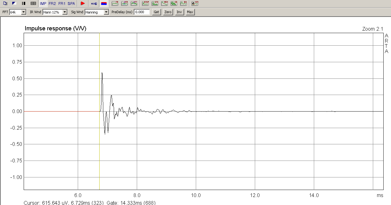

Вот что видим с 10 см в окне 100 мс
Всё работает, какое-то оформление, кажись, есть.
Чтобы увидеть СЧ/ВЧ, измерьте с расстояния не меньше двух диаметров диффузора, можно с трёх. Отражения отрежем, в кучку сошьём ))
Да! ВСЕГДА пишите условия измерения полностью, чтобы не переспрашивать и гадать.
Ну бугор там врожденный деффект. Просто пример не относящийся к 15ГД-12
С растояния в 25см, ограничение помещения, тут наоборот просажен участок 1-2кГц при том знатно!
АЧХ динамика 15гд12
Вот тут вопрос, а оформление для головки было какое?, щит, коробка ЗЯ, или на вытянутых руках?

Теперь по порядку. Так как пока я всё делаю не осознано, по бумажке (Руководство по измерениям параметров с помощью Arta ) то возник вопрос. Автор руководства большое внимание уделяет определению задержки для расчета фазы в руководстве целых 20 страниц текста с картинками. Это очень много времени занимает. На данном этапе надо? И вообще пригодится когда нибудь.
Или же надо проще:
  • установить уровень на ГГ
  • откалибровать -10...-20 дб
  • в окне IMP нажать треугольник
  • перейти в окно FR и двигать курсор и маркер влево, вправо (осознано!)
Если тема в тупик зайдет, а вы потонете в непонятках, можем созвониться на предмет замера вашего дина по понятиям дяди Саши его измерилкой из прошлого века.
Постараюсь не довести до этого. Но буду иметь ввиду.
Проведу работу над ошибками.
Не чего не утаишь всё видят. На полу открытая коробка, картон, сверху лист картона с отверстием под динамик. Короб не герметичный имеет отверстия.
Гы. Дык усё это резонирует и отражает внутри нехило.
Получили мини-ЗЯ с ПАС...

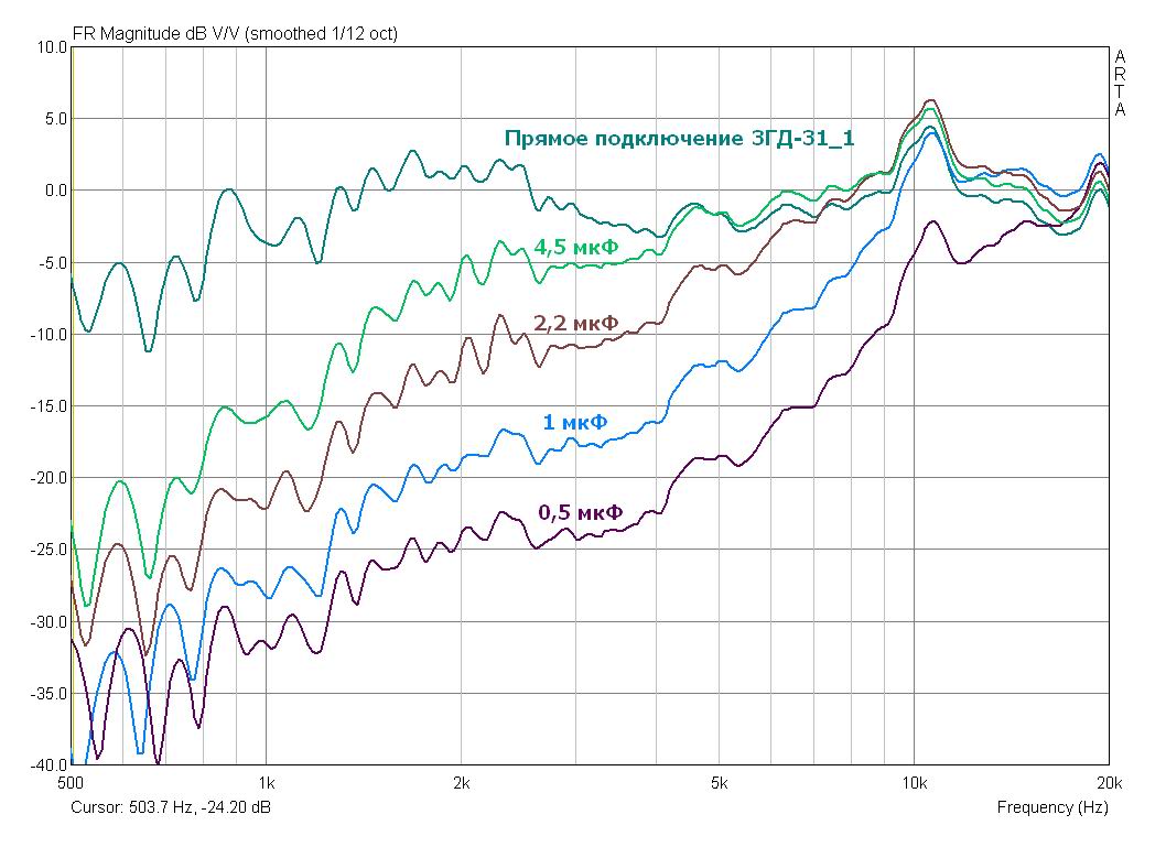

В принципе, так же можно (потом) для себя сделать файл коррекции микрофона. Кривизна микрофона складывается с АЧХ динамика и соль в том, что эта добавка для всех РАЗНЫХ динамиков, и это видно. Не всё просто - мы видели что и расстояние влияет. Упрощает задачу то что львиная доля типовой кривизны микрофона в двух областях - холм в области 5 кГц и спад выше 10 кГц. Поэтому измеряем кучу (не специально, а сохраняем результаты, накапливаем их) динамиков, лучше пищалок, но для 5 кГц годятся и ШП. И смотрим что у всех странная кривизна в одной области.
Пример. Мало показательный поскольку очень старых файлов практически не осталось и надо показывать на РАЗНЫХ динамиках, а тут один и это вполне может быть его личная особенность, но что нашёл:
Виден горб чуть выше 10 кГц и он был у всех пищалок, значит это ошибка которую надо подправить. 3...4 дБ не очень много, но всё же.
Вообще выше этих 12 кГц - дело капризное, поэтому не стоит на нём зацикливаться.

Или же надо проще:
Не надо точно устанавливать 2,8 В на 8 ом или 2 В на 4 ом. Хотя я сначала даже индикаторы под это сделал. Лучше вообще измерять при одном уровне, но поскольку расстояния будут меняться и чтобы их не выставлять каждый раз (хотя я часто использую рулетку), на всё это наплевать и ставить уровень на слух - чтобы было громко, но не слишком. В этом случае даже ТВ достаточно громко работающий в 3-х метрах, не влияет НИКАК.
Жены нет дома - включаю импульс шума громче, когда дома - тихо, разница минимальна, хотя на графиках можно увидеть - когда тихо и уровни пониже и шумы побольше. Но это мелочи и в процессе отдадки на них можно не обращать внимание.
На слух тяп-ляп плюс-минус лапоть. Но исключение если я хочу сравнить уровень, например, от пищалки и НЧ динамика. Для этого ставлю на штатив, ставлю КАКОЙ-ТО уровень и НЕ МЕНЯЮ его, по рулетке выставляю расстояние до одного динамика (понятно, что миллиметры не нужны, с полуметра 1...2 см - нормально), потом до другого. На деле всё просто но чтобы сравнивать уровни, расстояние и мощность менять не надо, это очевидно.
Красный. _hm_
А вот и нет, поймал! ;) Маркеры в первом окне, с импульсом. Но при необходимости, можно много раз возвращаться на первый экран и менять границы окна.

Да, много видно. Я сразу спросил про табуреточку. А то что есть оформление или нет - снимите прямо держа голый динамик в руке АЧХ и увидите монотонный спад ниже примерно 1 кГц, который даже на небольшой картонке другой.
Скоро сами навостритесь.
И типичная картина для ряда измерений - у динамика резонанс скажем 60 гЦ и на АЧХ ниже начинается спад, а еще ниже подъём аж до 20 Гц. Так вот этот подъем в который верит 99,9% - ошибка, это комнатные резонансы.
Снимите в домике из подушек на диване с 70 см.
ПОКА. Не будем усложнять. А то процесс затянется.
Конечно, попробовать и почувствовать разницу можно.
Что за микрофон?
Да пока любой.
Ну и ладно. думаю, ПОКА цель - освоиться, не обращать внимание на мелочи чтобы не погрязнуть в них. Пылинки сдувать потом будет (если захочет).

Ну дык поэтому и горб на НЧ, но и расстояние маленькое. А на щите и на расстоянии горб частично компенсирует акустическое короткое замыкание, расширит диапазон вниз, даст какие-то басы.
Или же надо проще:
Что за микрофон?
Так по порядку:
Домик из подушек мне делать не позволили smile_15 . По этому было сделано следующее. Кусок картона с отверстием под динамик установлен между двух табуреток, снизу под динамиком подушка. Было сделана серия измерений с расстояний: 5см, 25см, 50см, 100см. Ниже представлены картинки. Честно я даже не знаю что и думать. То ли надо было начинать с более простого динамика то ли я что то ни так делаю. Огромный горб присутствует на все измерениях. Начну с метра и далее по убыванию снизу графиков указан размер окна в ms.
50см.
25см.
5см.

Ваши замеры неправильные, вероятно, принцип работы программы не рассчитан на такие дистанции. Динамик в экране имеет ровную предсказуемую ачх . По ней можно рассчитать добротность и увидеть поведение на оси и вне ее. Дополнив измерения в ящике известного объема можно рассчитать оптимальное оформление и его объём.
