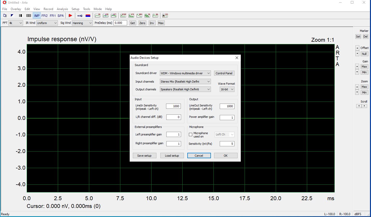

Кстати ларчик просто открывался. В системе не были установлены драйвера бортовой аудиокарты. Сейчас все чики-чики
Хорошо, если только это. Бывают неочевидные подлянки.

Уже вижу какие фиксы надо выбивать - ядовито-зелёные графики на чёрном фоне. А кто-то говорил, что читать надо...

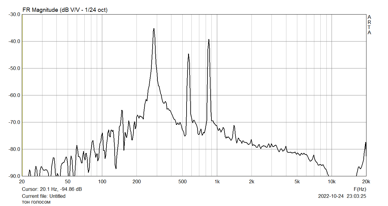

Просто дал голосом чистый тон (нытьё). Прикольное соотношение гармоник.
5,733
6,278
221
То есть ртом, как какой-нибудь Робертино Лоретти или Каруза?? smile_15
Ничего себе!! Гармоники прямо точно №2 и №3, как у однотактного лампового усилителя. _da

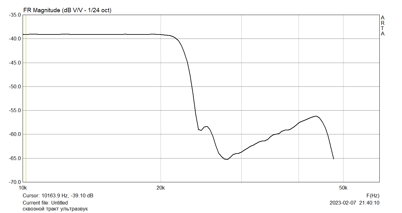

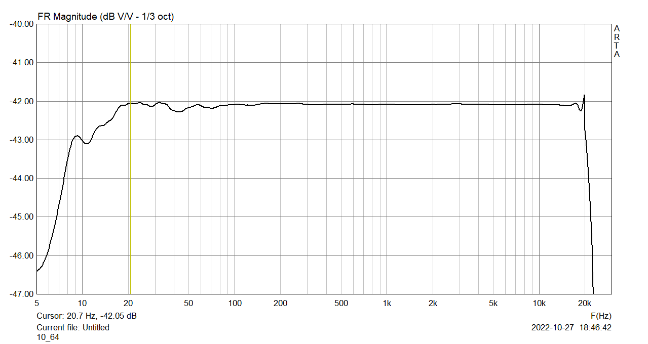

Перепроверил сквозной тракт ноута после переустановки с Виндовс 7, 32 бита на Виндовс 10, 64 бита. Однако, разница с #312 есть, но только выше 16 кГц.
Итого, 20...20000 по 0дБ, 8...22000 по -3дБ. Теперь АЧХ не зависит от частоты дискретизации при записи, совершенно. Попутно снёс уже установленный АРО эквалайзер - выделывал что-то неимоверное, будучи включён в линейку. Подозреваю, что он конфликтует с очень старым драйвером к М-Аудио Транзит, который и на 7-ку ставал криво. Теперь попробую уточнить файл коррекции по ВЧ динамикам от RFT Kompaktbox B 9251, по данным от KSV.

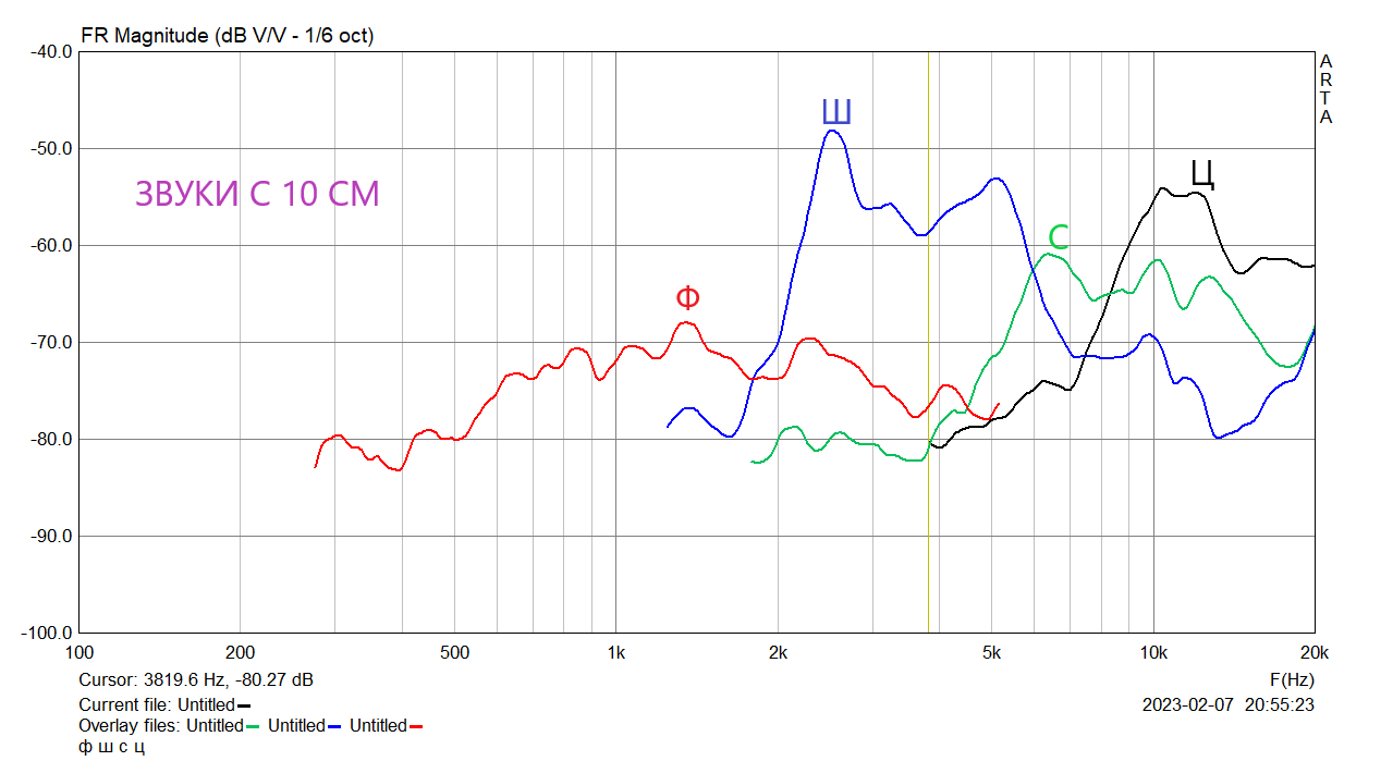

Пошумел немного с 10 см в микрофон. Уровень шума по -80 дБ. Звуки Ф, Ш, С и Ц. Диагноз - я шепелявый )) Спектр "Ш" зависит от мягкости звука.
Что выделяется на записи в голосе, то и в тренде ))
А вот АЧХ сквозного тракта моего ноута с Виндой №10 на ультразвуке, частота дискретизации 192 кГц. Выход и вход - штатные гнёзда, делитель 1:100.
Раньше я так высоко не заглядывал. АЧХ изменилась относительно #418 . Интересно, почему.

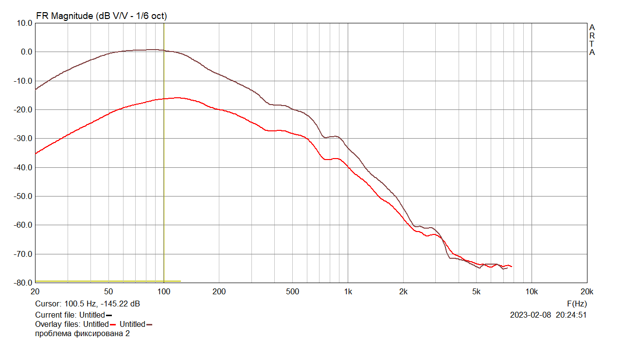

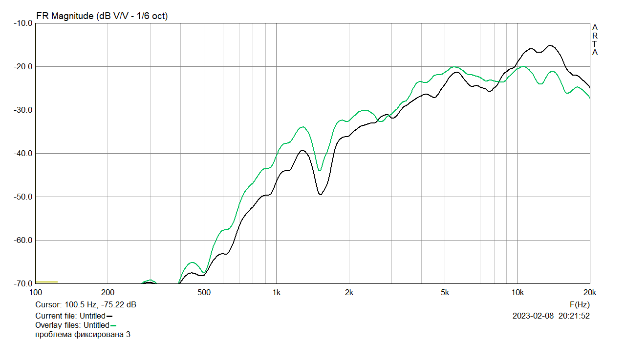

Искал и нашёл причину отсутствия НЧ при измерениях! #163 Под шумок понамерил кучу всего. Вот измерение моего басового блока с 5 см со старым дохлым и с новым микрофонами:
Ничего себе разница! С новым миком всё правильно: -6дБ на 180 Гц и -4дБ на 38 Гц.

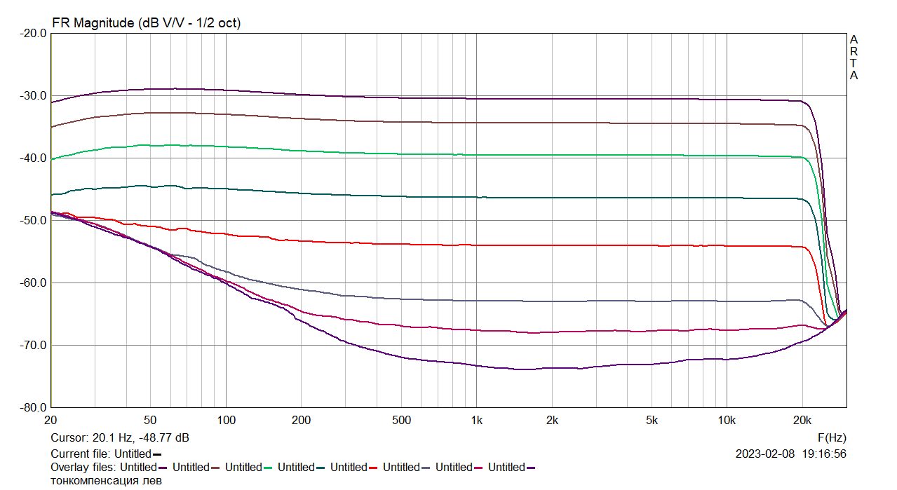

Семейство АЧХ системы УМ+ноут при разных уровнях громкости, видно работу тонкомпенсации (простейшая схема). Также становится понятно, что выше 23 кГц тракт НЕ передаёт сигнал, а показывает цифровые помехи ноутбука. Небольшой подъём низких вызван влиянием деталей не отключенного пассивного фильтра для сателлита
На высоких частотах разница старый/новый небольшая, в основном в зоне пика старого (12 кГц). Вот они без файлов коррекции (источник Dibeisi E125, клон Визатона SC10, через ФВЧ 2-го порядка):

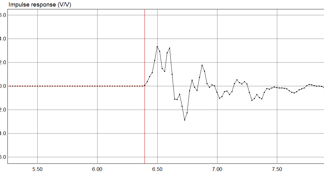

Пока, насколько могу понять:
- начало окна на самый последний семпл без изменений
- конец окна перед первыми отражениями
Внимание обращаем на exсess phase - "излишняя фаза" - так?
5,804
4,301
171
50
Я ставил минимальная фаза, отнимется время до начала импульса. Особо не вникал. Увидел только, что отражения убивают Фазу напрочь.

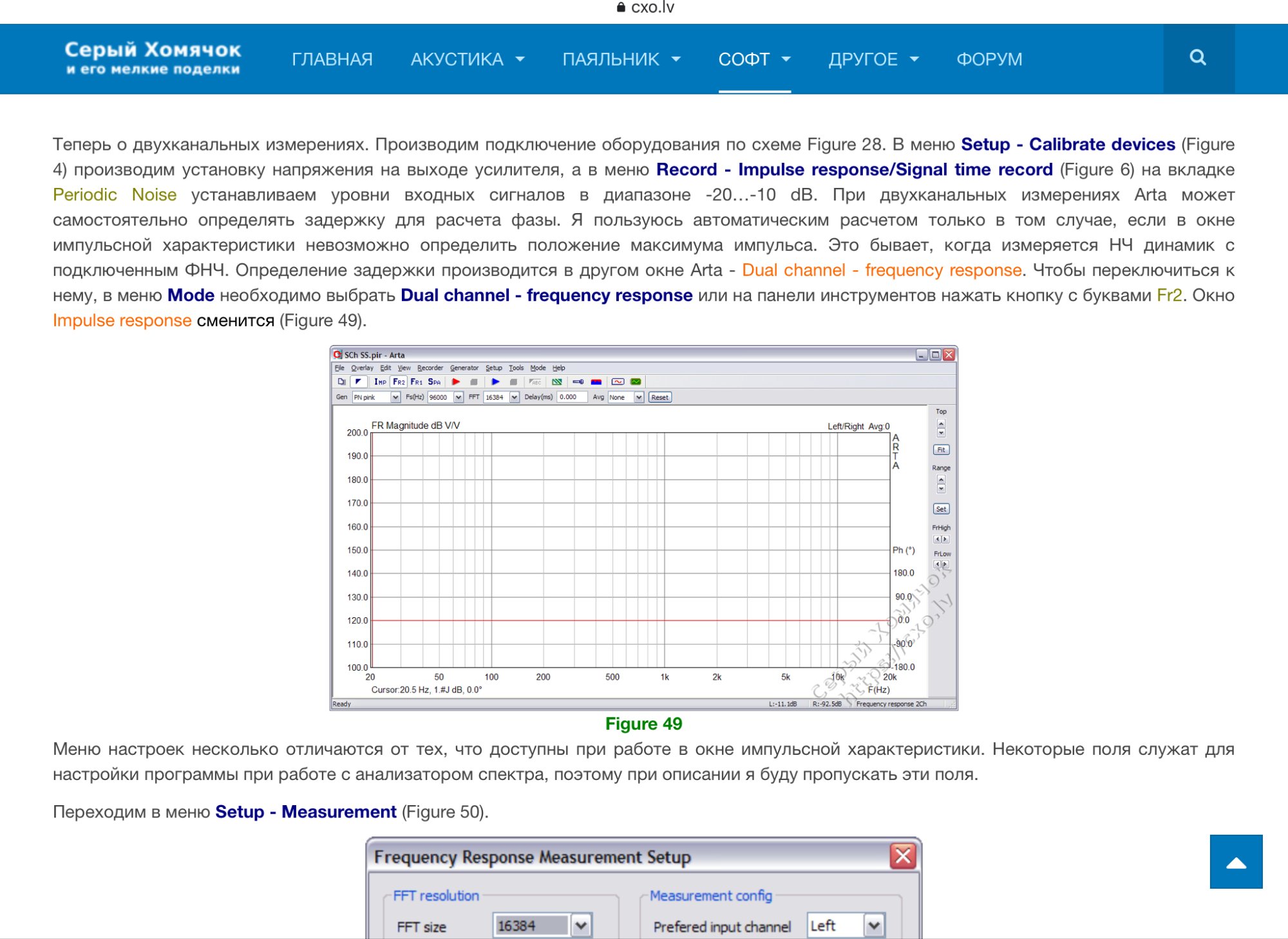

Камраден, а как правильно замерять фазу в программе? Пара инструкций, имеющихся в сети, ни фига не помогли...
Хочу по фазолинейной акустике подумать, и первый шаг, как я разумею, научиться эту самую фазу измерять...
Читаем про двухканальное измерение.
Отсюда и дальше:
Жутко замороченное и путанное объяснение, с него я начал. На практике не очень получается.
Вот такую фразу выковырял из мануала:
6.1 Gated Frequency Response
Phase intercept distortion is a good measure of phase nonlinearity only in systems in which there are no signal reflections, i.e. it is good for analysis of electronic filters responses but it is unusable for analysis of loudspeaker responses.
и гуглоперевод:
Искажение пересечения фазы является хорошей мерой фазовой нелинейности только в системах, в которых нет отражений сигнала, т. е. оно хорошо подходит для анализа откликов электронных фильтров, но непригодно для анализа откликов громкоговорителей.
