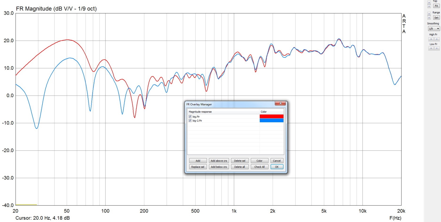

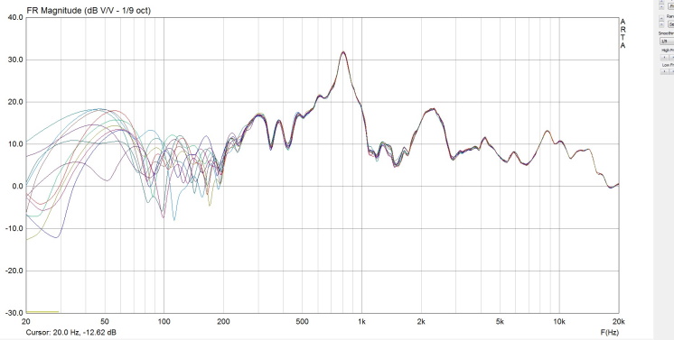

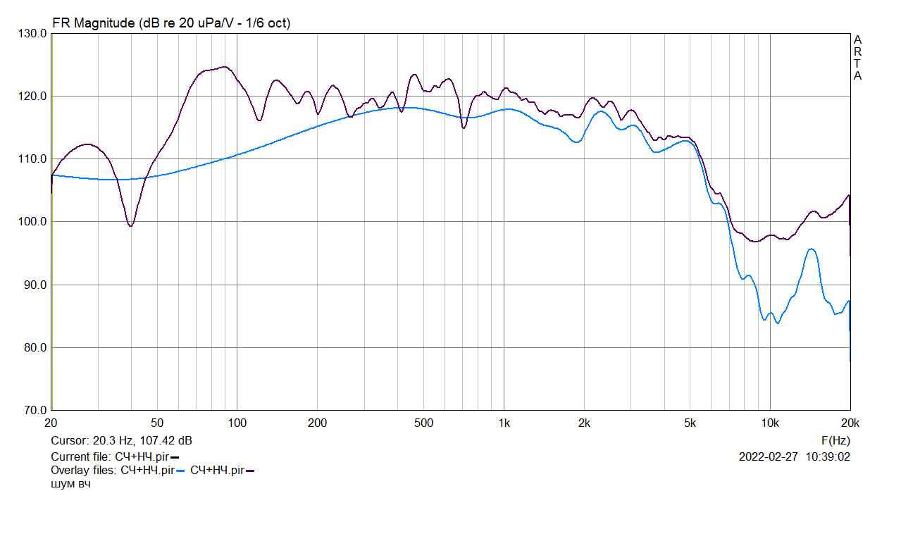

Измерение пары НЧ+СЧ с окном до первого отражения и с максимально возможным окном. Соотношение сигнал/шум на ВЧ было недостаточно, в результате выше 7кГц шум оччень интересно присуммировался к сигналу от динамиков! Сам шум имел тенденцию к увеличению с крутизной 6дБ/окт, начиная с 5 кГц. Впрочем, уменьшение окна в 10 раз практически устраняет неприятность. (По материалам темы Ямаха 6490.)

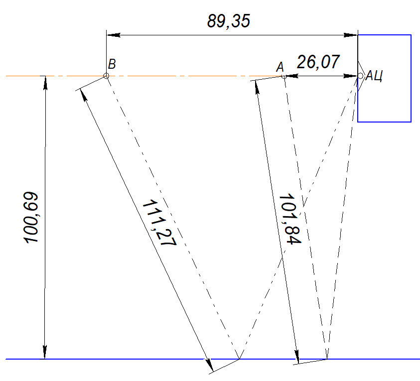

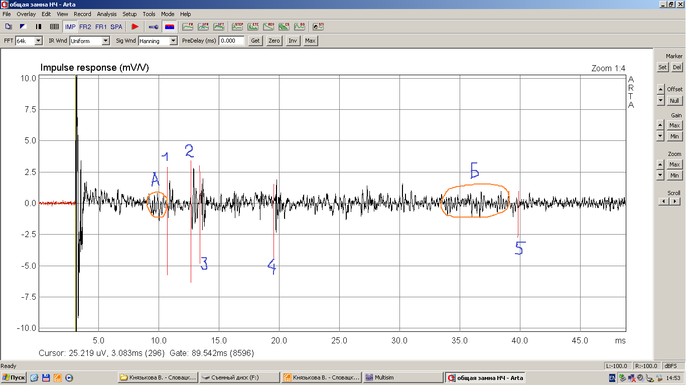

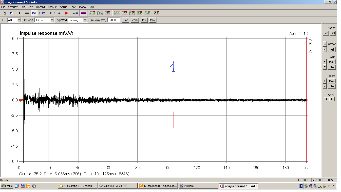

К вопросу о временнЫх окнах.
АС на высоте 1 метр от пола, от всех остальных отражающих поверхностей - дальше.
Что имеем. В точке А (26 см до АС) разница хода прямой/отражённой волн равна 178 см, и спектр отражённых частот сильно срезан сверху: угол излучения 80° от оси.
В точке В (89 см до АС) имеем разницу хода 133 см, угол 63°. Дальше от АС - меньше разница и угол, ближе пол - то же самое. В примере первые отражения придут через 5,17 мс (т.А) и 3,87 мс (т. В). При расстоянии до пола в 2 раза меньше - всё пропорционально изменяется, и так далее.Учитывайте при работе.
С
Сергей ДВ
В т.А отражения придут позже, чем в т.В, если рассматривать от начала в т.АЦ.
А если отсчитывать от начала импульса, пришедшего в микрофон, тогда первые отражения при нахождении микрофона в т.А придут раньше, чем при нахождении микрофона в т.В. Как бы все наоборот на графике импульса.
Вот , что при работе с импульсом надо учитывать.

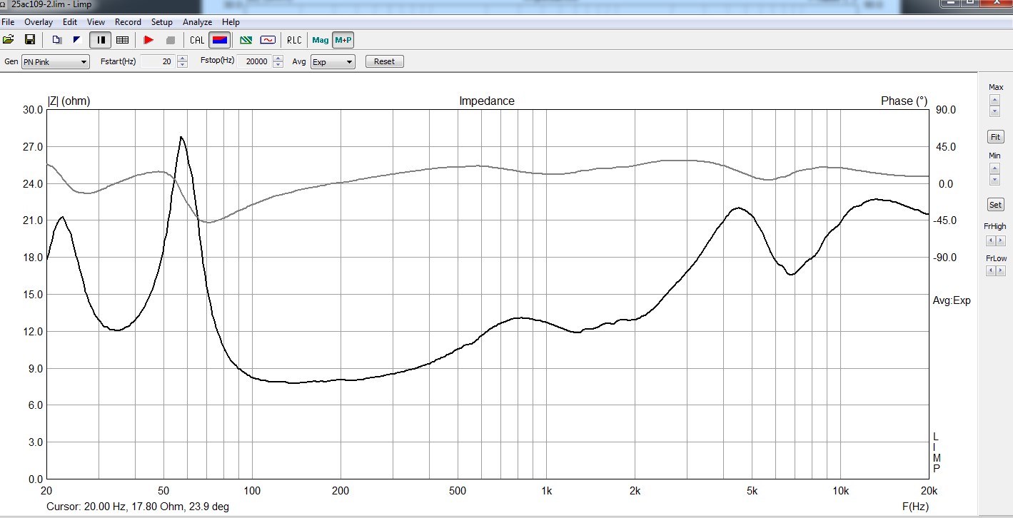

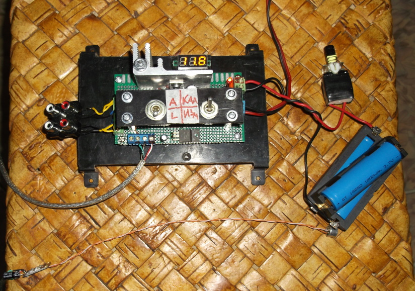

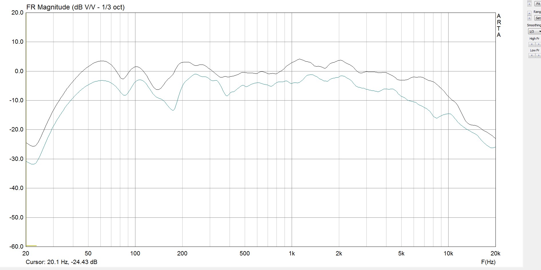

Загорелось в одном месте, что и мне надо поизмерять свои динамики-колонки. Мои уши различают два параметра, нравится-не нравится, ну может еще пару оттенков, а измерения как бы выведут на верную тропу. За пару тройку вечеров набросал конструкцию из ветки форума о Limp Сергея(KSV), все по схеме (tda2003), корректирующей цепочки 2-4 нога нет, выходные делители свои.
Добавил вольтметр, питание от трех 18650 с выключателем, от этого питания через 7805 идет питание для микрофонного модуля на max4466, ну что было под рукой, спасибо китайским товарищам, в дальнейшем попробую рекомендованную схему с отдельным питанием. В limp все достаточно расписано на форуме, спасибо Сергею(KSV), подключал разные динамики, дефектные тоже, поигрался. Закорочены щупы.

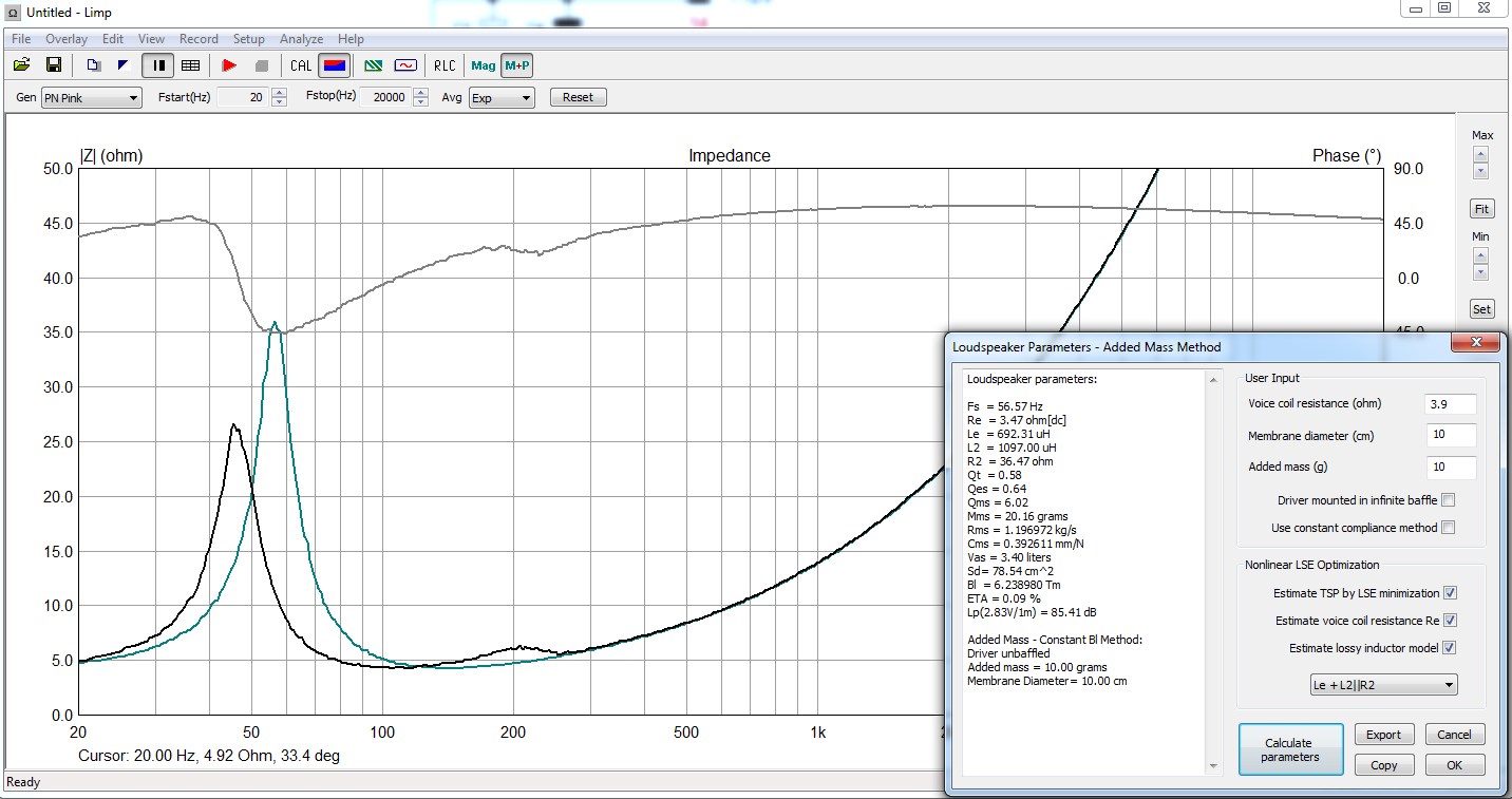

Измерил один динамик.

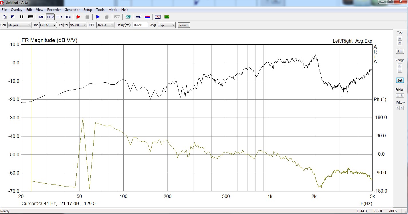

Приступил к Arta, проверил измерительный усилитель. Картинка не понравилась, где то кривизна.
Плюнул на линейность усилка, попытался снять ачх динамика что замерил в limp. Динамик, он басовичок на резиновом подвесе, 4 дюйма, зажал в коленях, микрофон рукой за шнурок подвесил над динамиком в 20см и что то там измерил, просто хотелось взглянуть, что там покажут, разумеется штатив и щит будет потом.
Подозреваю, что не все хорошо с измерительным усилителем, возможно и со встроенной звуковой платой компьютера (реалтек). Прошу подтолкнуть на правильную дорожку, как верно подготовить программно-измерительный комплекс к дальнейшему использованию, так как на его основании что то будет делаться, а доверие к нему пока не устаканилось. Да вот вопрос всплыл, на частоте резонанса динамика фаза всегда переворачивается?

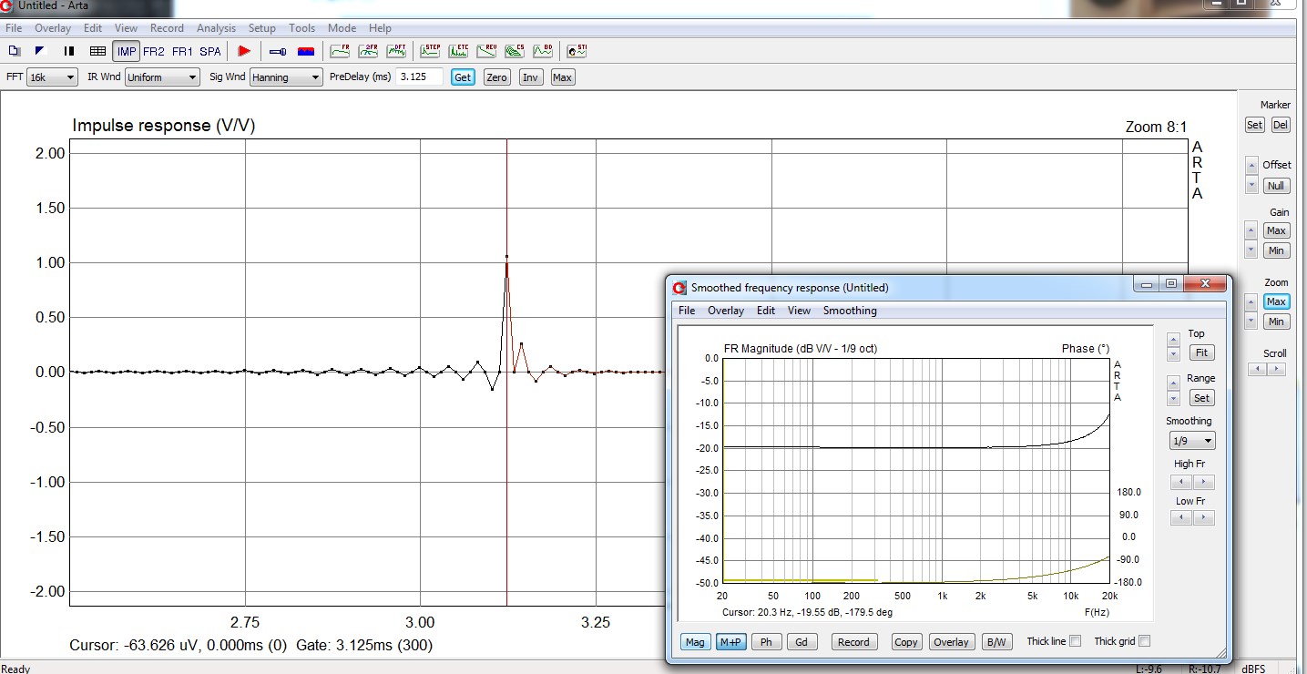

Добавил вольтметр, питание от трех 18650 с выключателем, от этого питания через 7805 идет питание для микрофонного модуля на max4466, ну что было под рукой, спасибо китайским товарищам, в дальнейшем попробую рекомендованную схему с отдельным питанием. В limp все достаточно расписано на форуме, спасибо Сергею(KSV), подключал разные динамики, дефектные тоже, поигрался. Закорочены щупы.Посмотреть вложение 35110
Измерил один динамик. Посмотреть вложение 35111
Приступил к Arta, проверил измерительный усилитель. Картинка не понравилась, где то кривизна.Посмотреть вложение 35112
Плюнул на линейность усилка, попытался снять ачх динамика что замерил в limp. Динамик, он басовичок на резиновом подвесе, 4 дюйма, зажал в коленях, микрофон рукой за шнурок подвесил над динамиком в 20см и что то там измерил, просто хотелось взглянуть, что там покажут, разумеется штатив и щит будет потом. Посмотреть вложение 35113
Для АЧХ применяйте режим IMP. Подъём АЧХ на самых высоких частотах может означать состояние, близкое к самовозбуждению. Попробуйте сделать сильнее частотную коррекцию в усилке.

Роберт! Поздравляю, почти всё получилось.
Я тоже так считаю. И особенно когда ЧТО-ТО не нравится. Микрофон обычно (не всегда) показывает что именно, а дальше можно устранять не вслепую, а целенаправленно.
За пару тройку вечеров набросал конструкцию о схеме tda2003, корректирующей цепочки 2-4 нога нет, выходные делители свои.
Можно в принципе сделать с ARTA вот что. Общий провод (пусть "2") и есть общий. Один провод "1" - выход "звука", подать на линейный вход "2". Уровень лучше чуть меньше максимума чтобы избежать перегрузки. Получится примерно как в LIMP.
АЧХ должна быть близкой к идеальной - звуковая карта работает на себя.
Далее сделать то же, но с выхода на вход через делитель, чтобы избежатьперегрузки. Ну пусть будет ГРУБО в 10 раз. Вот и смотрим что "добавила" TDA2003. Сейчас подделки везде, что за микросхема на самом деле - неизвестно. Схема Fenyx (нисколько не моя), и если вы обратили внимание, в ней "хитрость" - сначала сигнал перед микросхемой давят делителем, а затем делаютотносительно высокое усиление микросхемы. Это не дурь. Просто микросхема может возбуждаться при собсьвенном малом усилении, ведь фактически надо усилить по напряжению до 5 раз, но нужно большое усиление по току.
Может да, придется поставить коррекцию. Кстати, наши К174УН14 хорошо работают без коррекции.
Добавил вольтметр
фактически рн не нужен
лучше всего - отдельная "Крона" т. к. пульсаций у неё нет, но в данном случае - не надо тянуть провода питания. Но это всё детали.

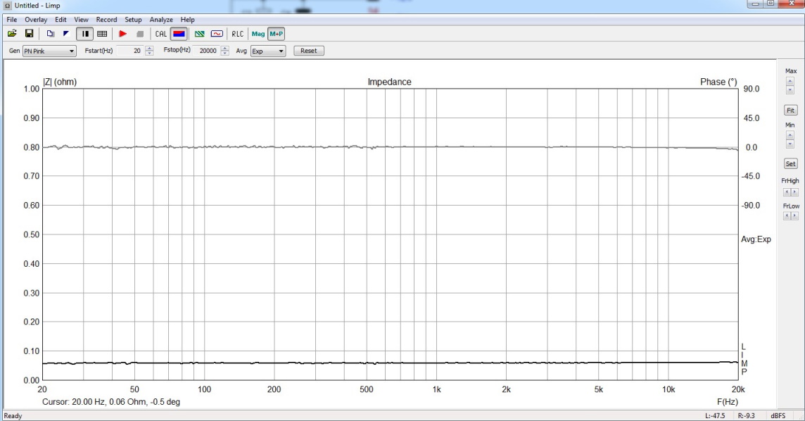

Картинка с закороченными щупами порадовала. Надеюсь, вы проверили на резисторах менее 100 ом - тоже должна быть линия, а также на конденсаторах и катушках.
подключал разные динамики, Измерил один динамик. Посмотреть вложение 35111
LIMP - всё нормально. НО. Обратите внимание, что для Fs и Qts достаточно измерить один раз голый динамик, а вот Vas только методом двух измеренй. И сильно советую измерять не грузиком, а ящиком - ошибка будет меньше.
Кроме того, для НЧ динамиков Fs и Qts точнее измерять не шумом, а Step Sin. Это долго, противно, поэтому только для "чистовых" измерений.
КАК?
ПРОСЬБА.
Измерять с нажатой наверху кнопкой IMP а не FR2.
Это позволит "говорить на одном языке".
попытался снять ачх динамика что замерил в limp. разумеется штатив и щит будет потом.
Ну первый блин чуть-чуть комом, думаю, дальше пойдет на лад.
Кстати, а вход - ЛИНЕЙНЫЙ? Микрофонный усилитель есть?
Можно попробовать подать сигнал на динамик напрямую, через резистор 20...30 ом и микрофон в упор.
Это порнография, но мы временно исключим УНЧ чтобы не грешить на него.
Имеете в виду это?
Правильное наблюдение, при этом во всем диапазоне частот динамик несколько раз бывает и "индуктивностью" и "ёмкостью".

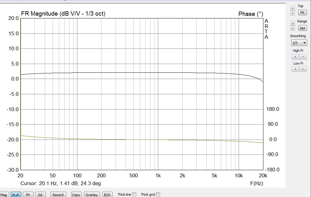

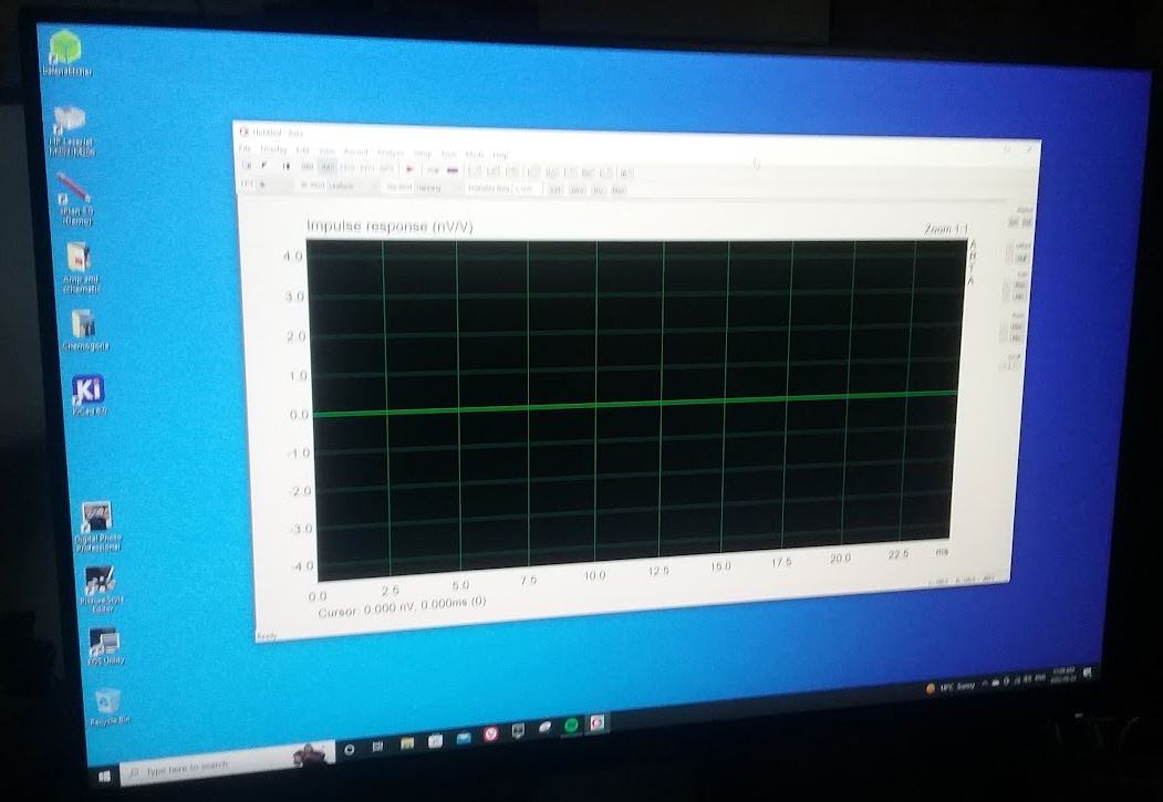

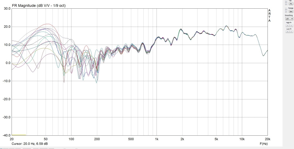

Дождь на улице, садовые дела в пекло. Причесал усилитель для измерений, теперь картинка выглядит так.
Есть небольшой завал наверху, его как то можно учесть в измерениях артой или линейность выводить? пробовал при проверке измерительного усилка вместо длинного провода с крокодилами поставить перемычку, отличия небольшие, картину не меняют сильно.

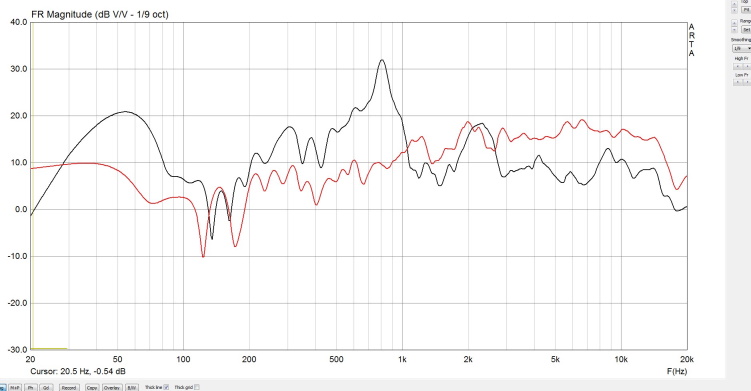

Попробовал снять характеристики с колонки 25ас109-2, тема по ним есть, графики есть, сравнить что то как то можно.
Комната небольшая, колонка на высоте полметра от пола, черный график с расстояния полметра, прицел между СЧ и НЧ, синий график с метра, тем же прицелом. На килогерце особого выброса не обнаружил, хотя в теме о акустике 25ас109-2 у LDS он был и боролся с ним. Мои колонки не копаны, ничего не менялось, все родное. Микрофон обычный электрет, конструктивно висит капсюль на двух проводах витой пары 20см к усилителю на MAX4466, подгибая провод можно как то прицелиться без штатива, на полу подобрал, от 4кГц явно врет, отколупывание ветрозащиты с микрофона добавило 2-3дБ наверху. Сомневаюсь в изменении картины, если буду подбирать микрофон, их у меня много, но хочется поправить измерения наверху недорогим способом и точным по возможности. 25ас109-2 (использую как полочники) для меня звучит достойно, ну может низа чуть маловато и он что баскетбольный мяч, а уши тяготеют к гудежным низам, извините мой музыкальный слух. Что бы двигать процесс дальше, хотелось бы знать, реальна ли картинка на графиках с учетом малого помещения и недостатка микрофона? Хочется добраться до самоделок и быть уверенным в какой то правдивости.
Усилитель более чем. Лимп - очень правдоподобно. АЧХ - а на кой Вы смотрели посередине между НЧ и СЧ, если интересуют ВЧ? )) Тренируйтесь, измеряйте, составляйте файл коррекции микрофона по измерениям более-менее известных динамиков. Удачи! У Вас уже вышло. Снимите тишину, на посмотреть помехи с микрофона - фон 50 Гц, его гармоники, жужики какие-нибудь. Узнаете динамический диапазон измерений дома.

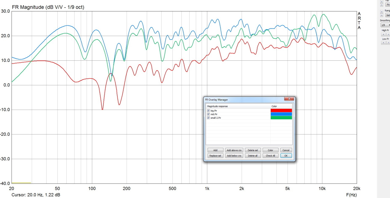

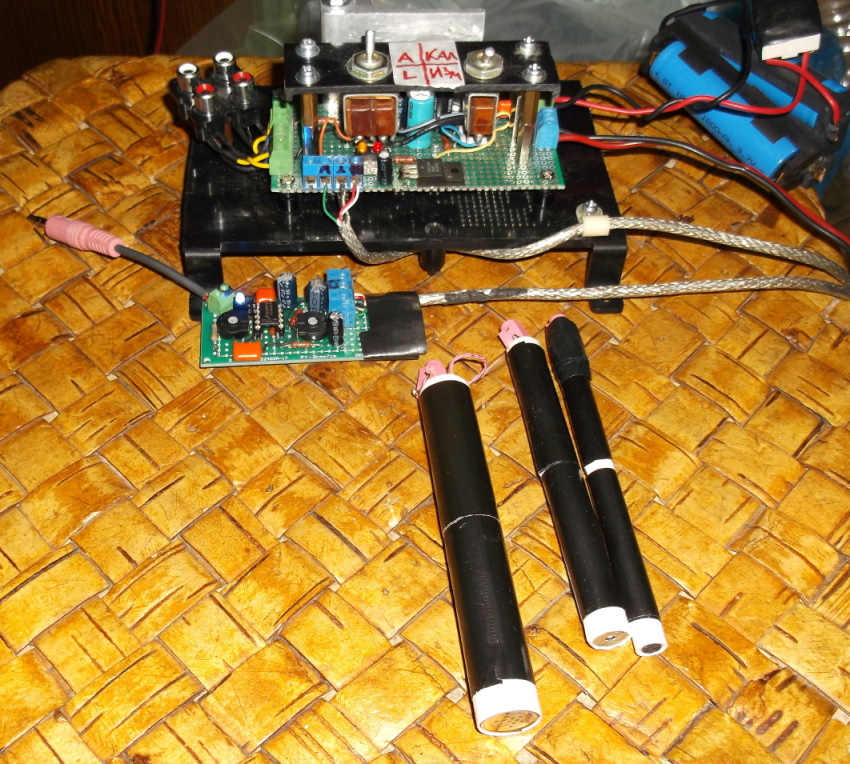

Между садово-огородными делами продолжаю пытаться снять АЧХ колонки 25ас109-2. На данный момент экспериментов умер китайский микрофонный усилитель, больно нежный, сделал, как рекомендовали аксакалы по схеме серого хомячка, ОУ 5532, светодиод синий, 2.7 вольта прямое, запитал так же от 7805, добавил средней ноге пару светодиодов красный и желтый, общее вых напряжение 8,5 вольт, работает. Заодно взял несколько капсюлей, 6-10-15 мм диаметром, скрутил им тубусы из бумаги, капсюли входят с легким натягом. Самый большой от синхайзера ew100, в закромах нашел.
У сына взял штатив для фотика, расстояние 1 метр, прицел на ВЧ динамик, розовым шумом, получилось так
Красный график капсюль 15мм, синий-10мм, зеленый-6мм. При замере менялся только микрофон и корректировалось усиление микрофона, что бы в программе был уровень -15дб левого и правого канала. Пока не понимаю, почему внизу и наверху диапазона совсем плохо. С мелкими микрофонами повторяемость снятой АЧХ отличная, только самый низ немного разбегается, а вот синхайзер выдал такую кашу, измерения подряд.
Рядом с колонкой, 15см от стенки, стоит системник со своими дисками и вентиляторами, стал грешить на то, что микрофон хорошо ловит системник. Переставил колонку к другой стене, настроил расстояния так же, как изначально, сравнил.
Изменения есть, но не кардинально, а если учесть какая каша с большим капсюлем была до этого, то считаю, что в пределах погрешности. Докопался до этого синхайзера, использовал его в своем пластиковом картридже с силиконовым, достаточно жестким уплотнением, посчитал, что есть механическое воздействие на него в виде жесткого защелкивающего пластикового корпуса, разобрал картридж и сделал бумажный тубус, на первом фото. Получилась та же каша, правда сместилась она серьезно вниз, но и изменилась АЧХ.
Свел в одну картинку для удобства, красный график-капсюль в картридже, черный график-капсюль в тубусе, разница чудовищная, не понимаю.
Возможно занимаюсь фигней и несу ерунду, в силу возраста не боюсь этого, но как мне добиться хоть какой то достоверности (любительской) в снятии показаний? Покупать измерительные микрофоны не смогу, не мой хлеб, строить ультралинейные измерительные усилители и использовать внешние дорогие звуковые карты тоже. Стоит продолжать перебирать капсюли или поменять методику измерения, что бы удостовериться в верности показаний (любительских)? Суть моих хотелок проста, желание иметь более-менее рабочий инструмент, для причесывания самоделок не только на слух.

какое окно ставите на импульсе, сколько мс?
примерно 33-35 мсек, там на графиках видно, недостоверные показания меньше 30гц.
Поснимал весь день в разных прицелах и ближних расстояниях, забраковал микрофон на 15мм, я не справился с ним. С 10мм-вым, средним, вполне можно измерять, для моих целей, если сомнения грызть будут, проверю еще капсюли, есть в наличии. Мелкий микрофон имеет выброс с 5-7 кГц, если учитывать его, то тоже сгодится. Посмотрю какие то свои динамики в ближнем поле, сравню с замерами, которые найду в сети и соглашусь с данной точностью, стремление в проф. область отсутствует.

У Вас первые графики, кроме красной кривой похожи на правду.

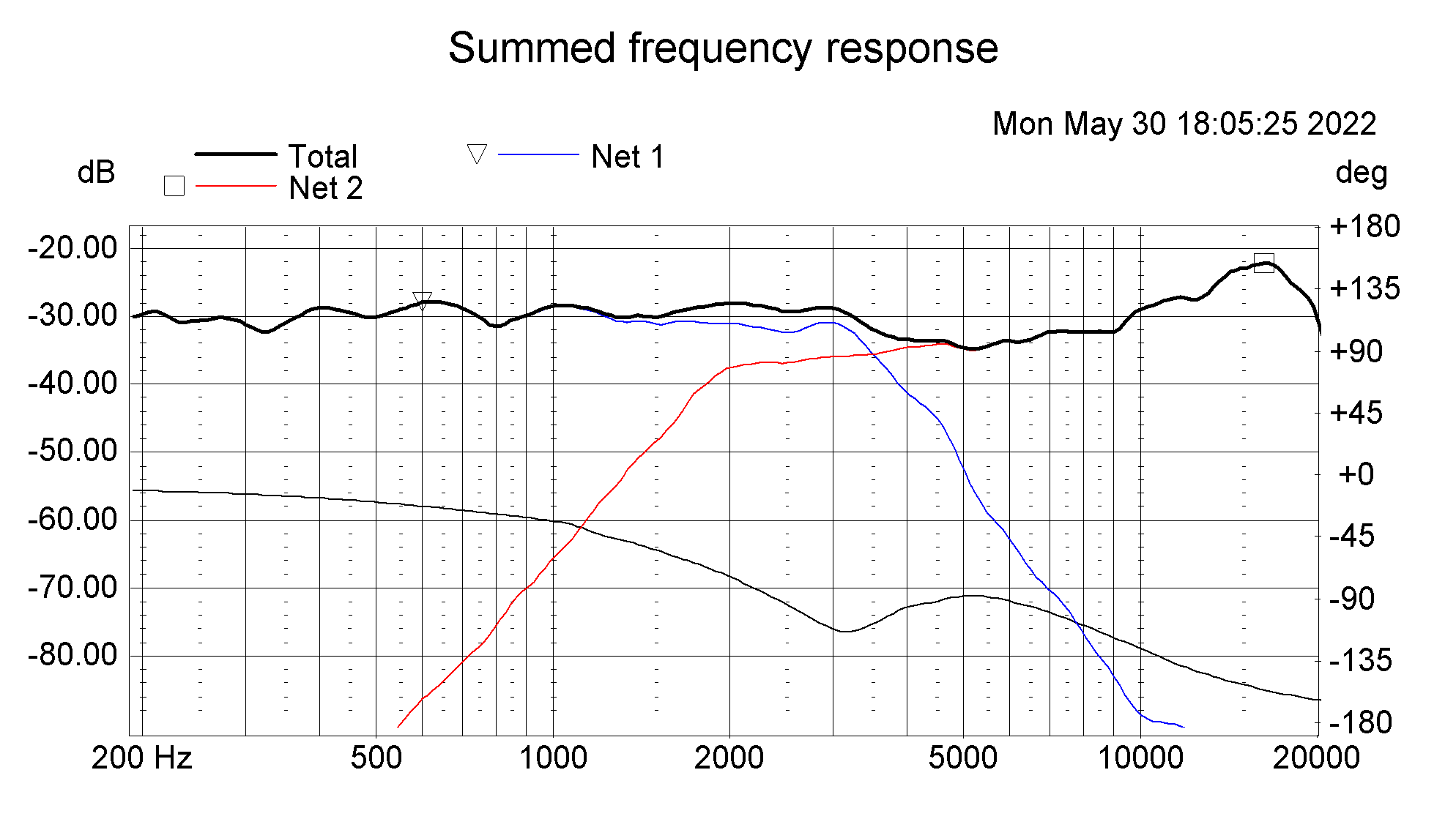

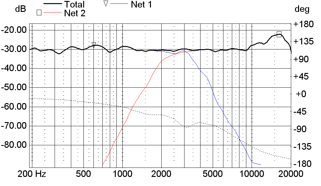

Вчера занимался фильтрами для двухполоски. Привожу как пример пользы совместной работы разных программ. Обычно я пользуюсь LIMP+ARTA+LSP CAD.
Вроде страшно много, но это упрощает процесс и экономит время на два порядка, процесс поиска фильтров резко упрощается. Конечно, нужен здравый смысл и последующее прослушивание.
Если иметь ТОЛЬКО микрофон, процесс настройки может очень затянуться и не привести к получению хорошего результата.

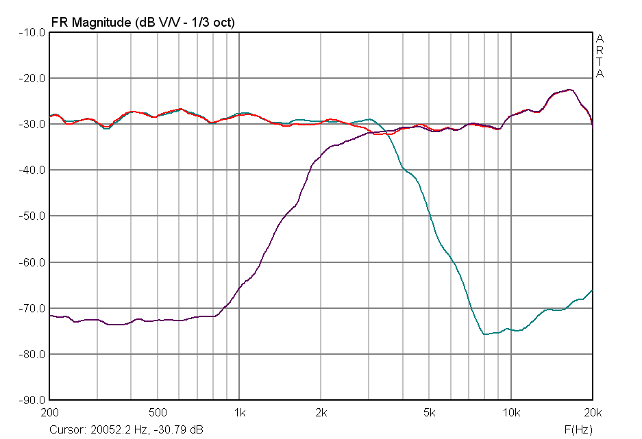

Вот картинка полученная в LSP CAD которой я скормил результаты измерений в корпусе.

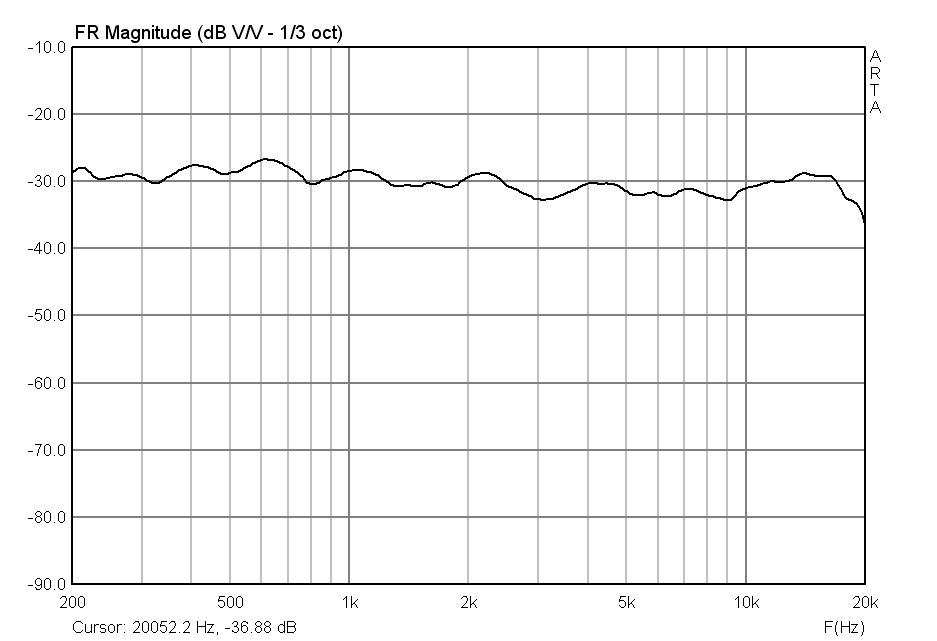

А вот что получилось уже не в симуляторе, а от микрофона.
Видно, что совпадение очень точное. Только на НЧ оптимальная катушка 0,41 а не 0,50 мГн. Видно, я что-то небрежно загрузил. Лишнее доказательство, что юстировка нужна всегда и что катушки с подвижными ферритовыми стержнями очень выручают.
Да, результат не идеален по фазе, но из-за выброса у НЧ динамика на 3 кГц, получилось только так.
Здесь много очевидных выводов, не буду про них писать Кому интересно - увидит сам.
Думаю, многие догадались, что ВЧ здесь - TW70.
Рост выше 10 кГц не считаю недостатком, по крайней мере для своих ушей. Если молодые уши будет резать, можно повернуть колонки на 20...25 градусов (измерял на глазок по транспортиру) и получить
Поэтому не вижу проблем с фазой по горизонтали. По вертикали не измерял.
Ниже 200 Гц отрезал т. к. фильтры там не играют, а измерял в узком помещении с окном 50 мс (от 20 Гц).
Без LSP CAD не мог избавиться от коленвала на частотах 1,5...5 кГц.

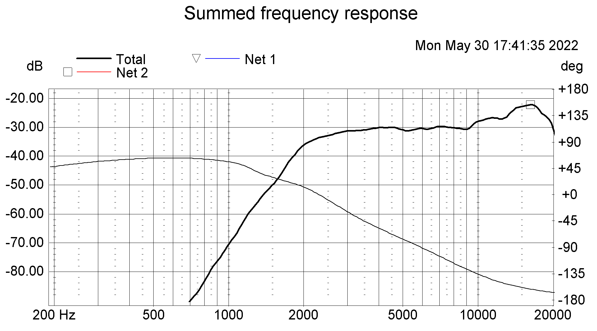

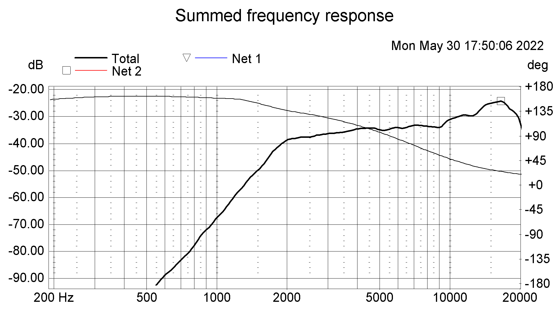

Поскольку АЧХ TW-70 с полуметра по оси на высокой подставке у меня под рукой, рискну посмотреть что будет с фильтром А. Бокарёва. На истину не претендую.
Ниже в симуляторе предположив, что сопротивление катушки 0,3 ом получим.
Горб на ВЧ - особенность TW-70, Вот так просто и быстро можно прикинуть и посмотреть что получится. Потом по микрофону чуть подогнать.

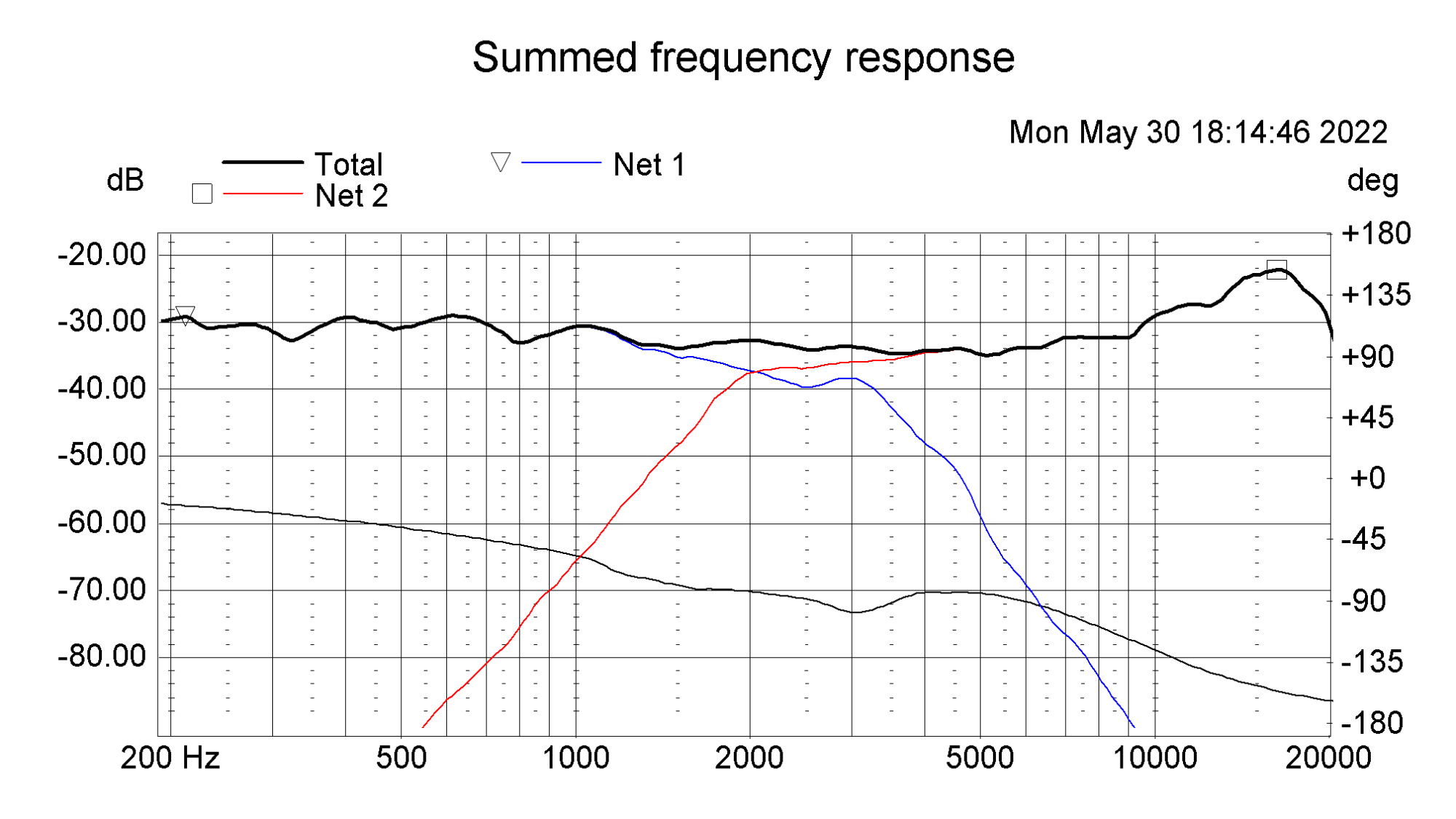

Для сравнения вот другой фильтр, уже 3 порядка.
Обратите внимание и на форму АЧХ и на фазу.
Разница есть. Может на поверхностный взгляд разница ничтожна, но это не так.
Она будет явной если добавить НЧ динамик.
Смотрим что будет если в "мою" колонку поставить "фильтр Бокарёва".
Явно надо подстраивать фильтр НЧ динамика.
Вот что получилось за минуту.
Катушка НЧ = 1 мГн. Что лучше? Слушать надо!
Кстати, здесь повышенная чувствительность НЧ динамика - скорее минус, даже если удалить резистор в фильтре пищалки.
Поэтому советую сначала моделировать, затем паять, затем - слушать и... далее возможны варианты. smile_33

Пример работы с окнами.
Вот импульс трёхполоски здешнего форумчанина с 1метра в АРТЕ:
Поясниловка.
1 - окно до прихода первого по времени значимого отражения, оно не самое сильное, но волны на АЧХ уже пустит. Оптимальное окно при измерении ВЧ (в данном конкретном случае). 8мс => будет правильно видно всё, что выше 300 Гц.
2 - окно до второго по времени, самого сильного, отражения. Именно до этого времени оптимально установить окно при измерении СЧ. С небольшой ошибкой увидим всё до 200 Гц.
3 - окно до третьего отражения. Смысл в такой длине окна отсутствует, полностью проигрывает варианту 2.
4 - оптимально для мидбаса. Видно уже до 120 Гц.
5 - видно до 60 Гц, вместе с комнатой.
Области А и Б - квазигармонический звон на частоте около 4 кГц - свидетельствуют о горбе на АЧХ микрофона (импульс рисуется ДО обработки файла коррекции микрофона, а АЧХ - уже с файлом коррекции микрофона).
Все частоты "видно" взяты с двойным запасом, во избежание самообмана (или обмана программой).
Второй рисунок.
То же самое на бОльшем интервале. Видно, что после 105 мс уменьшения амплитуды всплесков не наблюдается, следовательно, вышли на уровень шума (красным слева ДО основного импульса). 100 мс даст правильно всё выше 20 Гц, за глаза. БОльшее окно в данном примере лишь увеличит ошибку на ВЧ из-за накопления шума.

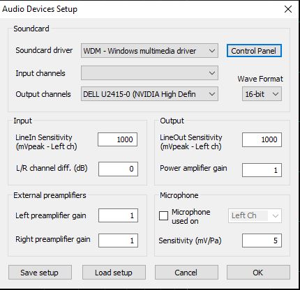

пока что разницы нет вообще. В том смысле, что муха еще не сидела.
Однако первая непонятность уже выскочила
бортовая аудиокарта стандартная. Вход, выход, микрофон.
Однако Input Channel не показывается в выпадающем меню
7,000
7,239
257
Вот поэтому я за переход на новые программы когда или есть некорректная работа в ОС
Пример. Под WinXP вполне сносно работает Пельмень (Pale Moon) в котором сейчас и пишу, но всякие хренноваторы smile_17делают работу в нём на некоторых сайтах невозможной из-за своей криворукости, приходится переключаться на Win 8.1
или когда есть явные преимущества.
Не люблю наступать на грабли.
Вряд ли разработчик сделал что-то новое и невероятное, об этом было бы крупным шрифтом написано на его сайте.
Всё давно вылизано.
Вероятно, внесены поправки под новые ОС.
