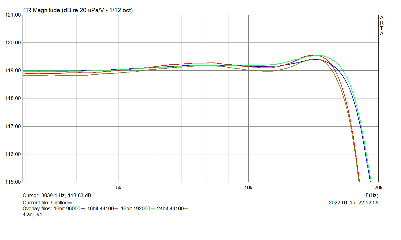

Тогда похожая дрянь будет на любом компе с Артой. А у людей ровный участок 15...20 кГц. Ноут 11 года сборки.
Могу забить на участок выше 17 кГц, я его не слышу. Больше для того, чтобы выложенные АЧХ не пугали завалом на частоте 20 кГц. В 1/3 завал в 2 раза меньше.
А какая частота дискретизации и разрядность АЦП микрофонного входа? Я перепробовал тьму недорогих УСБ карточек - есть много кодеков типа С-Медия или Реалтек, где , похоже, программно для этого входа режут частоту дискретизации. Думаю - на уровне прошивки.
6,698
5,274
203
Поиграйте частотой семплирования и размером буфера. Так, на всякий случай.
Где это во встроенной карте?

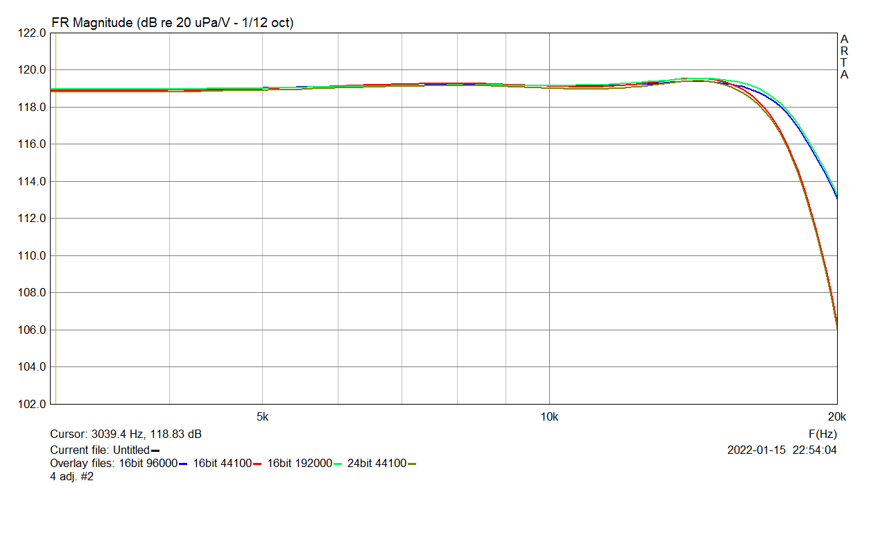

Нашёл. 4 варианта настроек "Записи"
Оптимальная настройка 16 бит 96 кГц. Увеличение битности не помогает. Спасибо за подсказку!

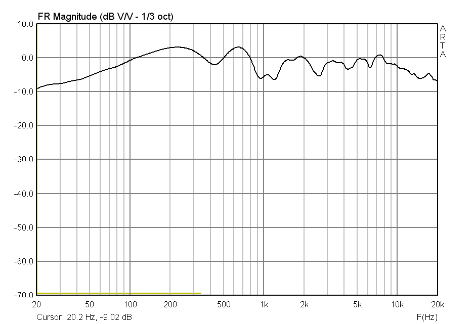

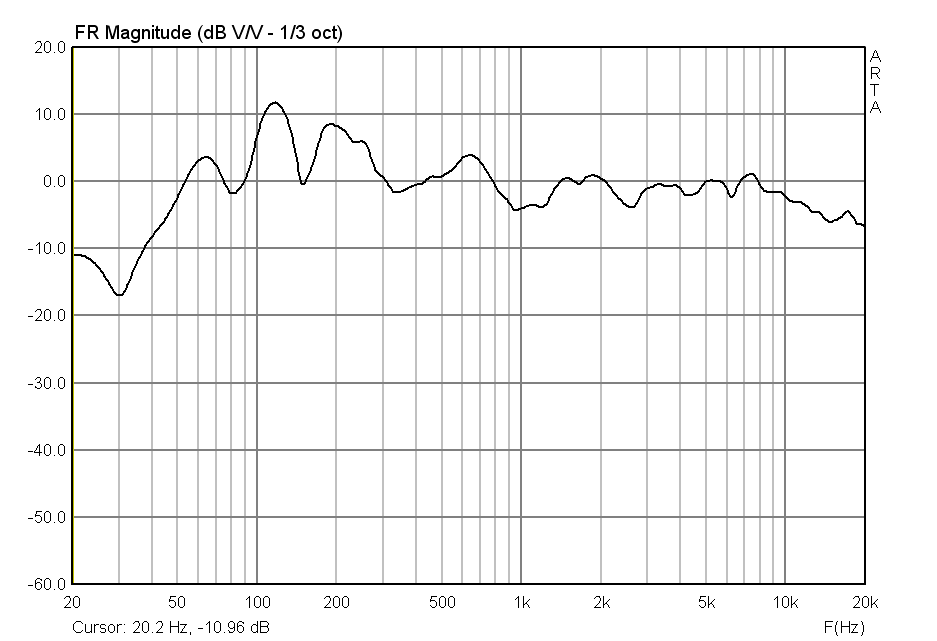

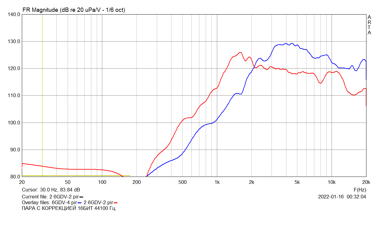

Вот исправленные АЧХ 6ГДВ-4 и 6ГДВ-2, коррекция учитывает старую настройку 16 бит 44100 Гц. В 1/6 октавы.

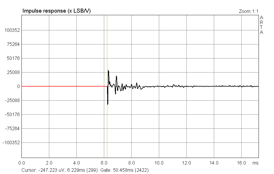

Наверное правильно будет сказать помехи, от них посмотрите как фаза крутилась, 5гдш. Конечно это и программа была другая.
Ничего не накручено, всё адекватно вроде.
Так выглядит импульс Ямахи с последней версией фильтров

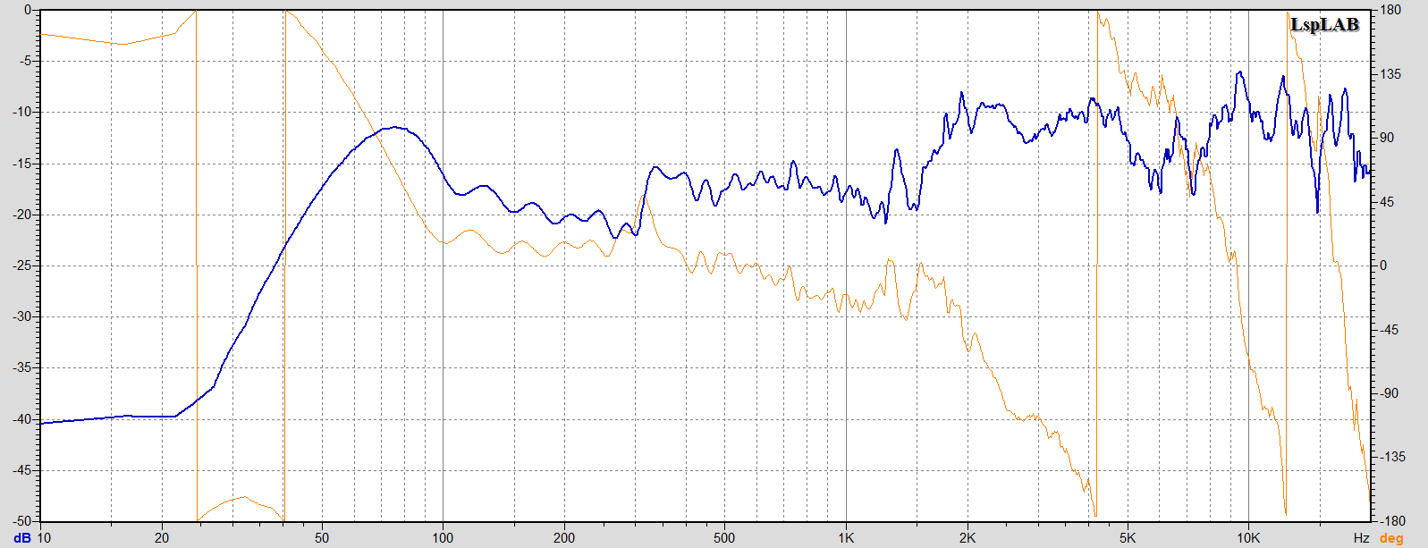

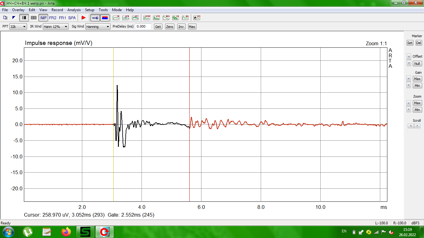

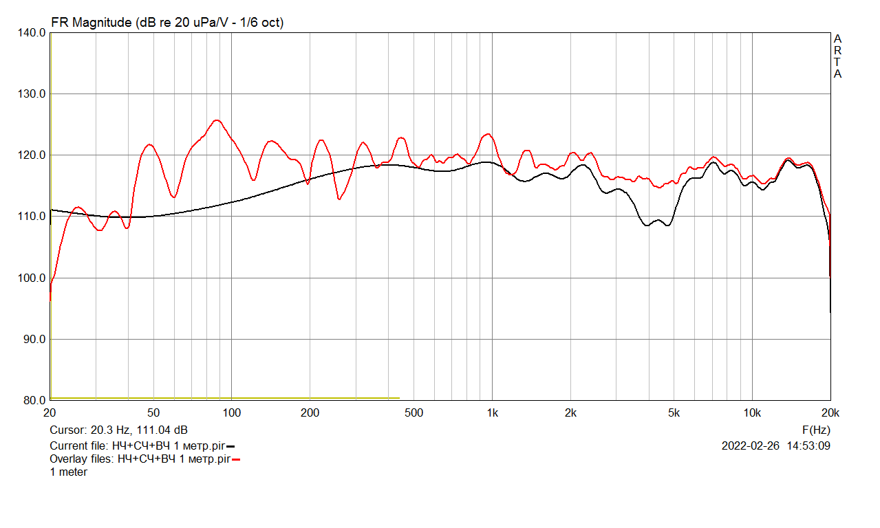

Вчера в схеме ВЧ звена была допущена ошибка. После исправления ошибки, с той же точки. Без отражений, верить выше 600 Гц.
А вот с метра, по другой оси, и под углом (каким? узнаю и допишу)
Красная - все отражения, чёрная - без отражений, верить выше 1 кГц. Видно, как отражения от комнаты "заложили" возникшую яму 4...5 кГц. Так что, добавляет комната уровня или нет???
Я как всегда бестолковый. Это от ВСЕЙ колонки со всеми фильтрами?
Да.
Информации от этой закорючки не более, чем от стука пальцем по стенке ящика
Осталось с умным видом проанализировать картинку.

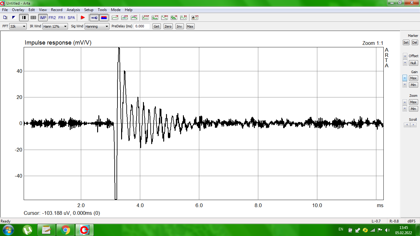

А вот картинка с метра. Проанализируйте с любым видом в сравнении с первым импульсом. Первый похож на одиночный апериодический переходной процесс, с дребезгом на ВЧ. Второй... ни на что не похож, с АЧХ - проблемы. Вот Вам и информация.
28,311
13,622
Да.
Набежало эхо от мебелей. Нет смысла в этом аудиорадаре.

Я Вас в покое не оставлю. Итак, в случае
Спектралаб покажет красную кривую. А, поскольку слух на частотах 3...5 кГц имеет острую направленность по горизонтали, в отличии от микрофона, то на СЧ услышим мы ближе к чёрной кривой. Жду услышать "филькина грамота" в очередной раз smile_8

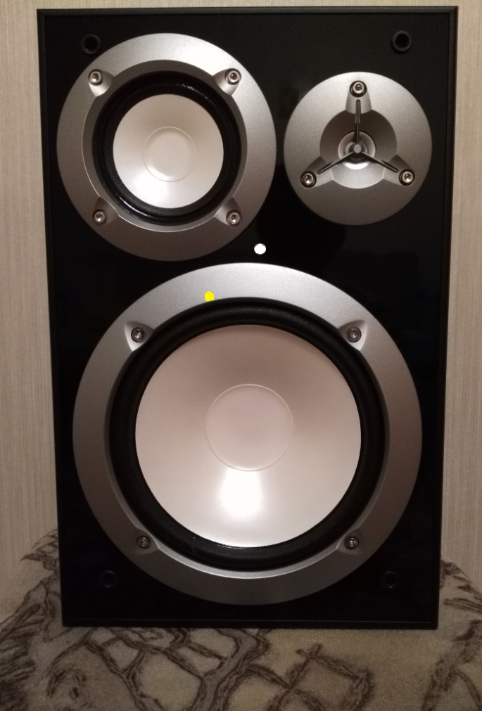

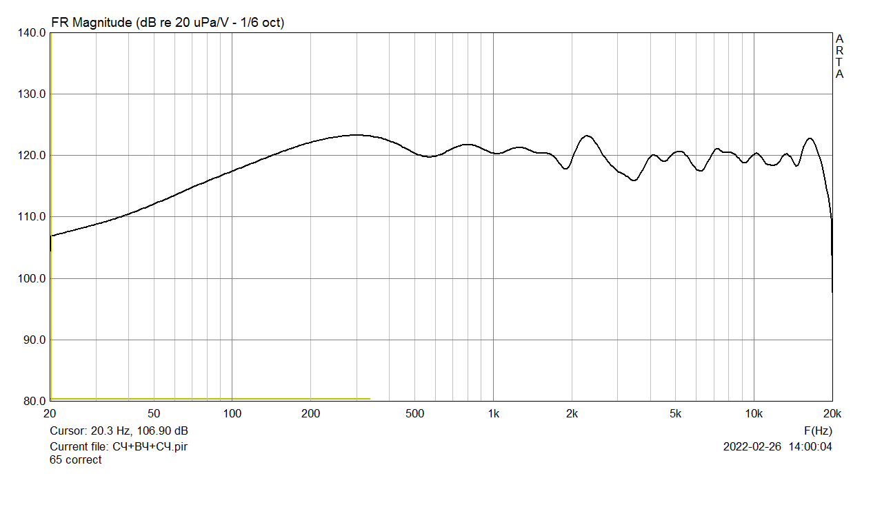

АЧХ
снята с 65 см, микрофон смотрел примерно в жёлтую точку.
АЧХ
снята с 1 метра, микрофон был смещён и стоял напротив белой точки.
Не очень хорошо. АЧХ на стыке нестабильна при смещении влево-вправо (привет конструкторам Г-образных вариантов размещения СЧ/ВЧ!). А слушать - с ещё бОльшего расстояния, результат будет ближе ко второй АЧХ. Надо чухать репу. Точки здесь:
Спектралаб покажет красную кривую. А, поскольку слух на частотах 3...5 кГц имеет острую направленность по горизонтали, в отличии от микрофона, то услышим мы ближе к чёрной кривой. Жду услышать "филькина грамота" в очередной раз smile_8
С какого перепоя у вас ухо выруливает черную линию взамен красной. Все сильно иначе, у вас полка от 40 герц и выше, к ней слух прибит и на неё настроен. И с какого фига вдруг слух вдруг отказывается слушать низ и начинает работать с 500 герц? Откуда у вас такой бред в голове?
Вы сильно увлекаетесь симуляторами, они плохо действуют на слуховые ощущения.
Отключите свои пшикалки и пукалки дурацкие. дайте шум, усреднение побольше и получите реальную ачх колонки в точке прослушки. И ваша красная линия- просто типовая ачх колонки в комнате, ничегошеньки в ней дурацкого и уродского.
