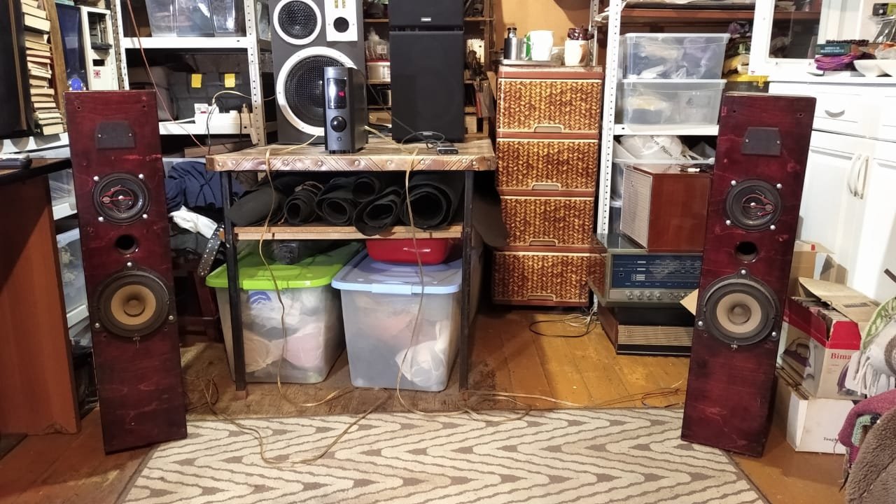

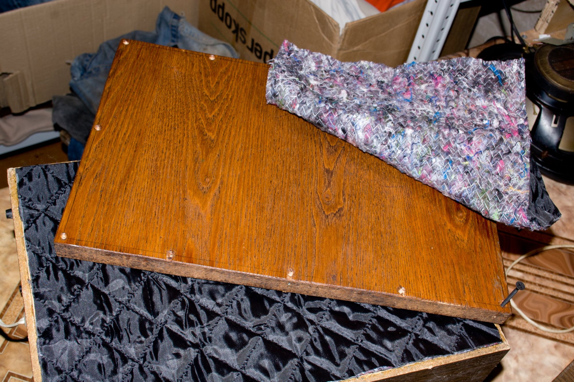

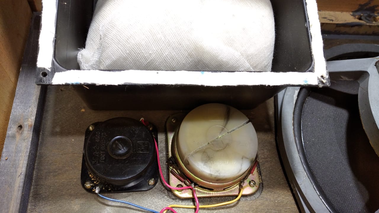

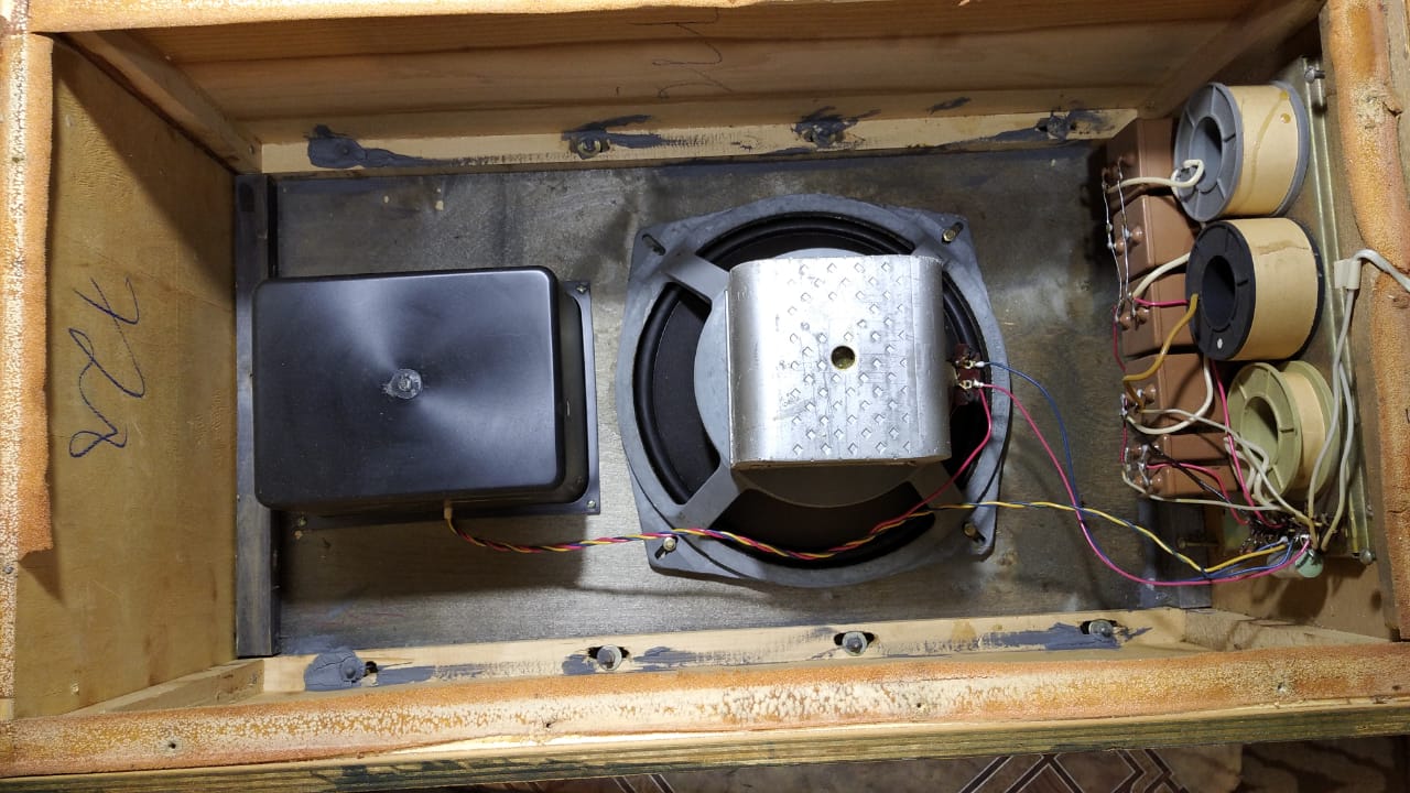

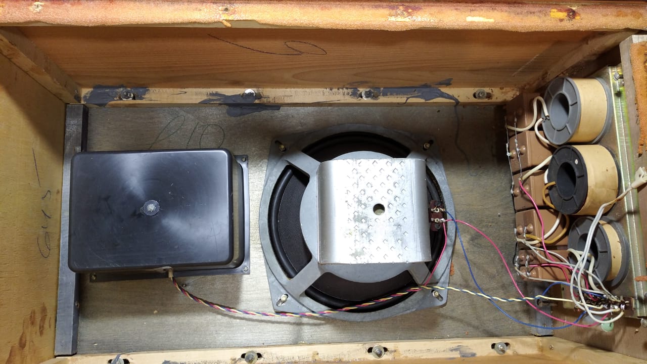

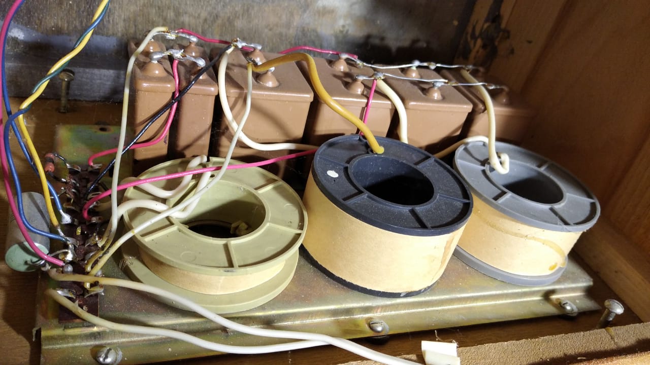

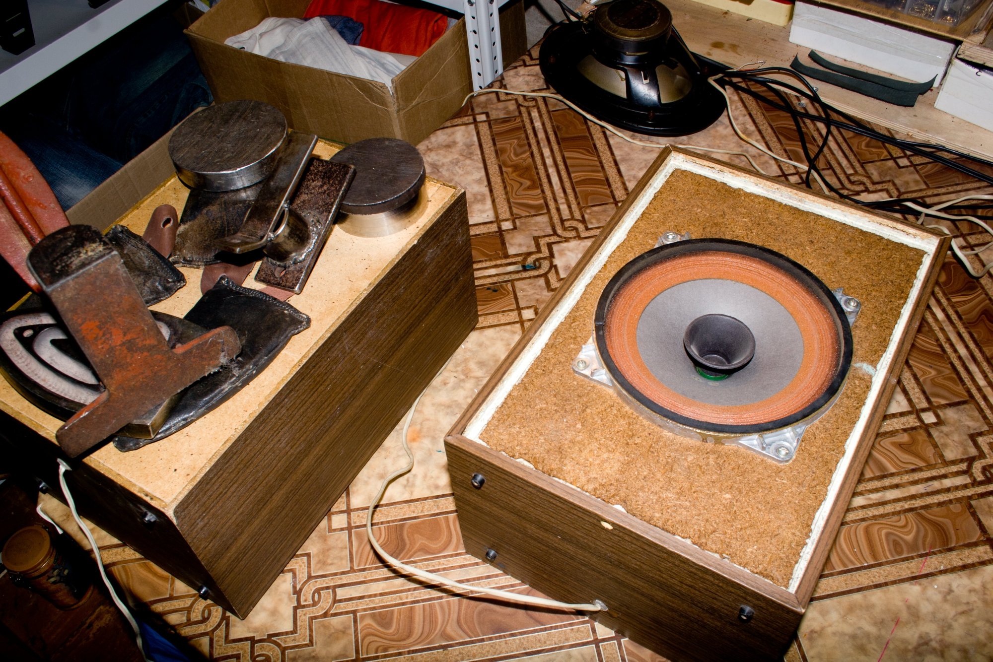

Всем привет!Чатаю этот сайт давно очень,но зарегистрировался недавно,так как обзавёлся советской акустикой.Амфитоном 25-027 и Викторией 001.Не считая ещё нескольких не столь интересных)
Как писал на странице http://ldsound.ru/as-40-8/ купил эти колонки.Сегодня вскрыл для проверки,да и чтобы убедится,что правильно подключил,провода просто на концах обрезаны были,где штекеры,без маркировок.Подключал на слух,как оказалось,правильно.Отпаял по одному проводу на каждой,проверил.Вроде всё нормально,повезло, 1976г,все динамики первых выпусков.В схеме изменения карандашом написаны на одной,надо будет при разборке ,когда буду профилактику корпуса делать,проверить,так неудобно.Фильтры подключены по схеме и в реальности через минус.Это вообще правильно?
Ваты не было,как в теме читал,у большей половины без ваты,хотя должна быть,заполнил пока тем чем было,плотным синтепоном,знаю что вату надо,куплю потом вместе с марлей,когда буду порядок наводить.Звук стал на низах плотнее.Как звучат нравится,усилитель сейчас уже подключён Marantz PM 75.Сильно не кручу,играют достаточно громко и так.Басы чуть накрутил,нравятся)

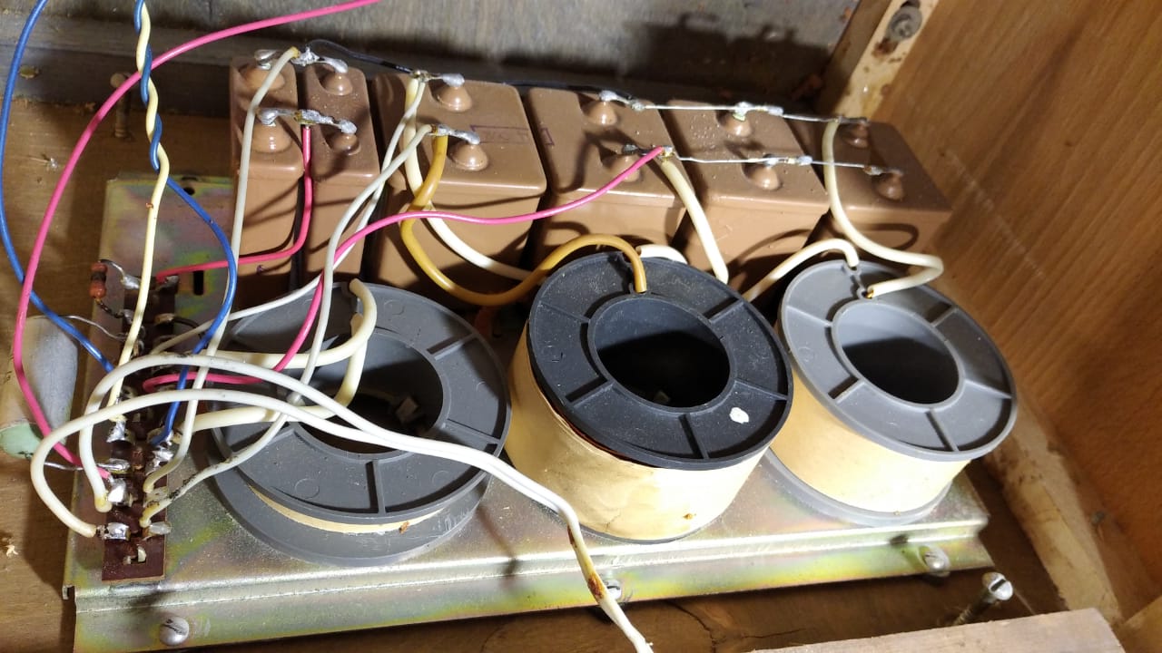

Фильтры"через минус" сделаны, к примеру, в колонках BW DM305 . И простая как топор схема при поиске её на плате превращается в выкручивание мозгов. А нечего, пусть поуродуются, кто туда осмелится залезть.
Понял,спасибо) Я просто о том,что это как то влияет на конечный звук,или совершенно всё равно?По идее,вроде должно.

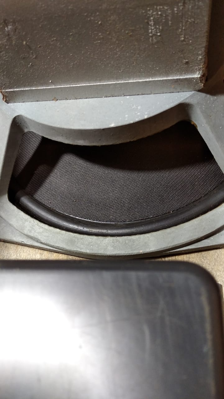

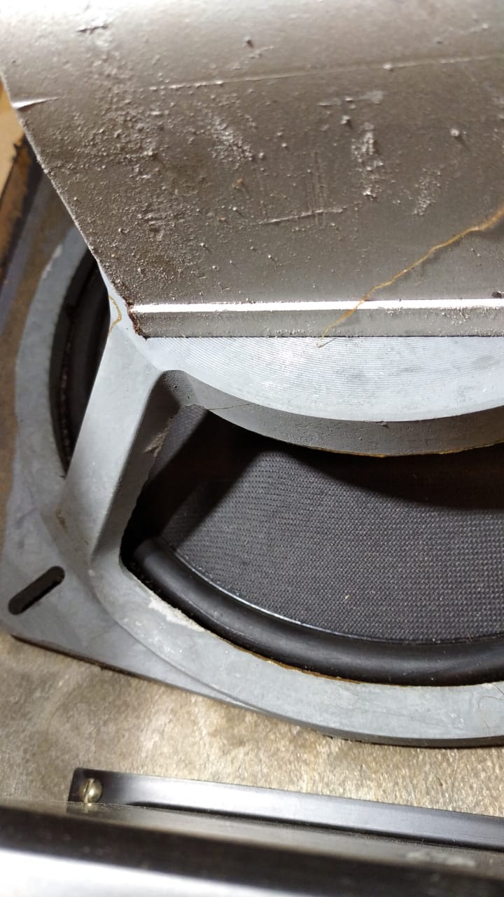

Трещину на СЧ динамике пролейте клеем Момент-1 или Момент-88. По крайней мере если появятся другие, то эта останется на месте и смещения магнитной системы не произойдёт. Катушка динамика останется в неприкосновенности. А то мне пришлось хапнуть горя (переустанавливать МС) с 4ГД-6 у которых пластик потрескался и МС съехалась зажав катушку в зазоре. 3ГД-2 RRR так же устроены. Бдеть и бдеть за ними нужно.
Понял,хорошо,спасибо,сделаю)Следить буду конечно.

Сгнивший поролон под замену. Басы назад открутите)

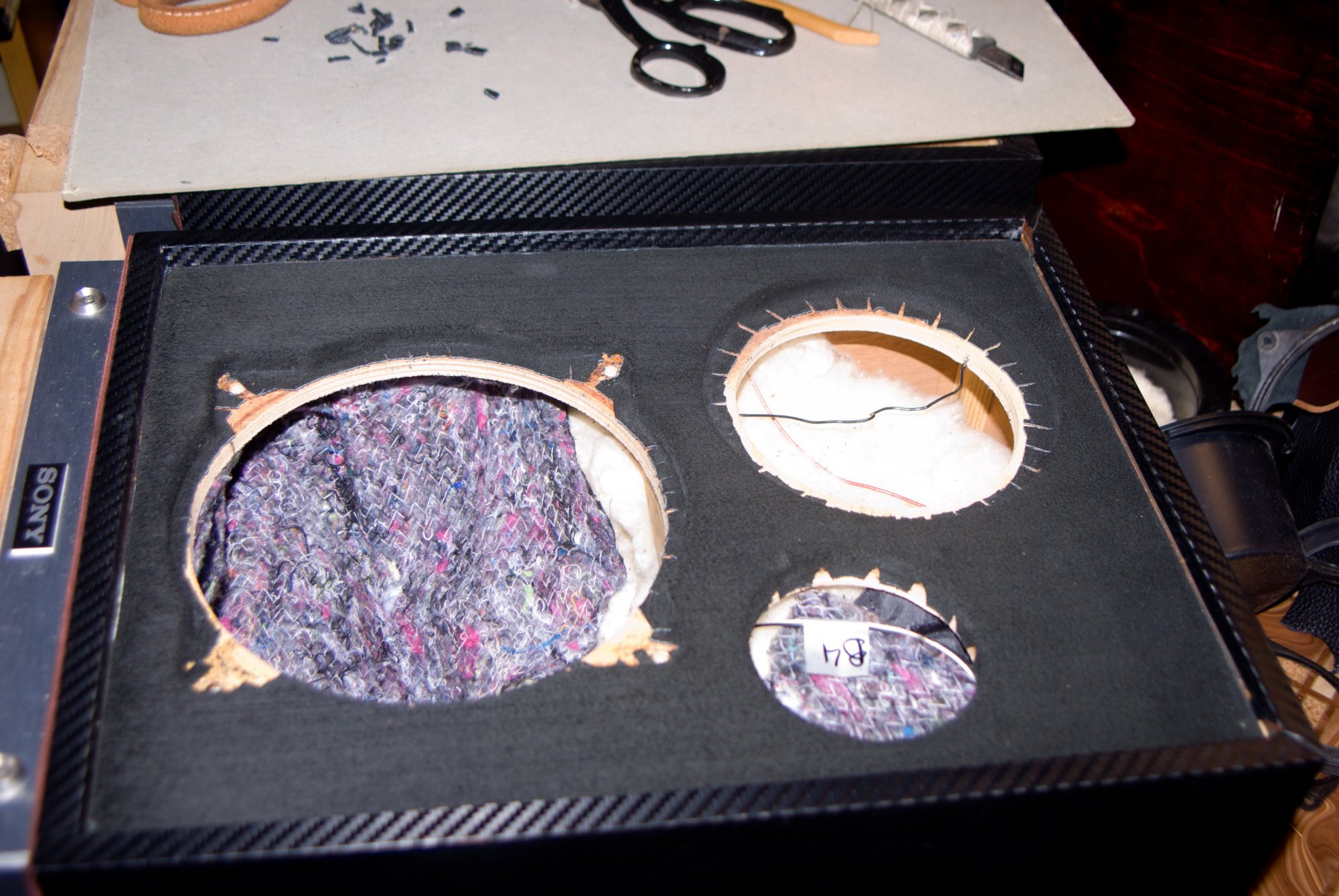

В двух словах о переделке 40АС-8 Виктория.
Как я доделывал эту АС.
1. ПАС на задней стенке + укрепление корпуса стяжками, особенное внимание было к передней и задней панелям.
Промазка швов корпуса эпоксидной смолой. Для укрепления соединений.
2. Полное изменение схемы фильтра. Замена имеющихся фильтров на "всепропускающие" с частичным использованием имеющихся компонентов. Измерение емкости динамиков с тем, чтобы разброс был не более 5-10%.
3. Замена 3ГД2 на 6ГД13.
4. Установка ПАС на динамик 4ГД6. Покрытие диффузора 4ГД6 герленом изнутри. Без фанатизма.
Классика жанра.
Все. Да, забыл, в корпус дополнительно положил немного ваты.
Может быть в данном варианте дополнительно промазать керосином подвесы 8ГД1.

Это само собой,лишнее что отваливалось с краёв убрал,а счищать до конца буду,когда корпуса буду обслуживать,чтоб не поналипло на всё.Со старым поролоном не раз сталкивался,дрянь та ещё.А низы думаю ещё приходится накручивать думаю по тому,что уже за 40 лет всё таки кобальты подсели.Хотя магнитятся хорошо.А может слух такой у меня)

Спасибо за подсказки,кое что точно сделаю,может быть чуть по другому!
1.Швы естественно будут все проклеены,заделаны щели и крепления и отверстия болтов,они там местами вообще не замазаны.Так же нужно выровнять перепады в торцах в уровнях фанеры.Но только буду делать не ПАС,а наоборот усилю заднюю стенку куском ДСП от дверцы советского шкафа,они намного плотнее и тяжелее ,чем стенки шкафов,а по сравнению с современным ДСП,как камень.Делал подобную процедуру на колонках от маяка,там была сзади стенка из ДВП,сверху неё разместил слой ватина и прижал листом именно такого ДСП,стали очень плотные низы,ушёл гул.На ней кстати до сих пор живые рыжие ППУ подвесы.
2.В фильтры пока не полезу,так как очень мало опыта и знаний в этой теме.Может позже ,если наберусь опыта и знаний,с паяльником дружу с радиокружка) Поэтому если что и собирал самостоятельно,то только на ШП динамиках.
3. Высокие меня устраивают вполне,очень детальные без звона и свистов.
4.А вот это точно попробую(ПАС),так как не совсем прям устраивает звук СЧ,хотя уже привык,и в них даже есть свой шарм на определённых частотах инструментов.На голоса не всегда хорошо этот эффект звучания сказывается конечно)На счёт промазать его,не уверен пока)Велик шанс угробить.Надо тренироваться сначала на кошках,понять,что меняется и устраивает ли звук после данной процедуры) Тему про ПАС нашёл,читаю,думаю.
5. Вата ,естественно,куплю марлю,технической ваты есть целый матрас.Хотя возможно куплю нормальной свежей,для лучшего результата.
6.Как писал,подвесы очень мягенькие,ни разу таких не встречал.Очень тоненькие.
Естественно,буду дополнять тему ,по ходу работ и описанием услышанных изменений в звуке и что понравилось,а что нет.
Просто это будет не прям скоро,у нас на это лето снос и постройка новой пристройки.Уже мылом немного покрываюсь потихоньку)
"Но только буду делать не ПАС,а наоборот усилю заднюю стенку куском ДСП от дверцы советского шкафа,они намного плотнее и тяжелее ,чем стенки шкафов,а по сравнению с современным ДСП, как камень."
Но ПАС корпус не ослабляет, поскольку представляет из себя дополнительную плоскость из фанеры или ДСП с отверстиями. Во всяком случае я не слышал ни одной жалобы на влияние ПАС на жесткость корпуса. Зато повышает отдачу на низких частотах на 20-30% в смысле расширения частотного диапазона в нижней части и более плавного спада после резонанса НЧ динамика. Что в таком маленьком корпусе для 8ГД1 лишним быть не может.
Замена ВЧ динамика нужна из-за высокой резонансной частоты 3ГД2. Что при работе в паре с 4ГД6 приводит к рассогласованию с 3ГД2. Однако, возможно с новыми фильтрами это пройдет.
Фильтры надо менять однозначно. Расчет фильтров для этих динамиков я могу Вам дать. У меня сохранились записи. Если нужно. Самое смешное, что практически все компоненты от старого фильтра подходят. Только полосы пропускания сместятся, но это не существенно.
4ГД6 желательно проверить на "царапанье" катушки. А вообще-то это был самый (и есть) самый лучший СЧ динамик.

4ГД6 вроде как нормально играют,но иногда ,да есть на одной ощущение ,что на каких то определённых частотах,чуть подшоркивает,но не сильно.

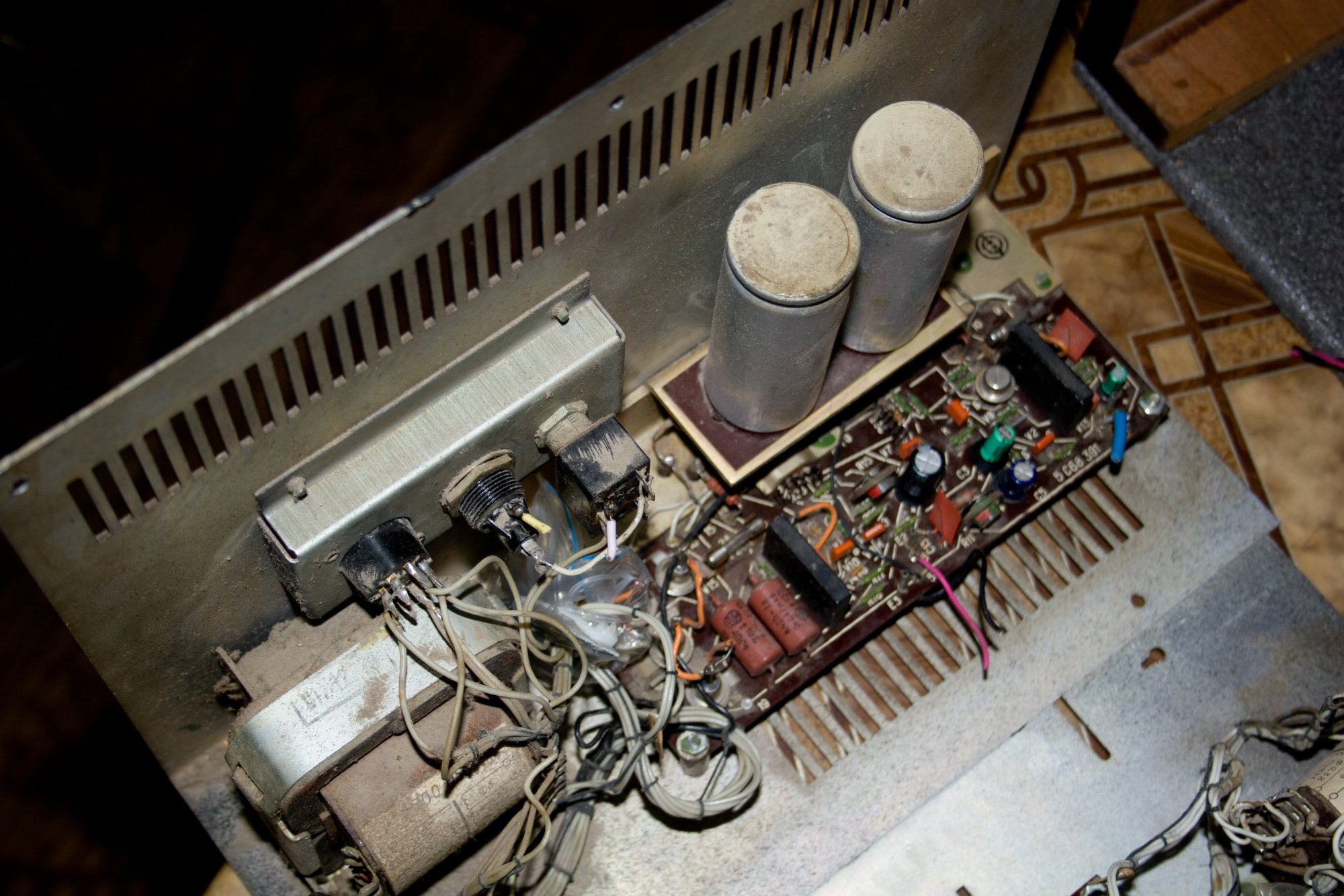

Я немного только с акустикой работал.Тоже по просьбе друга,усилки удалял из активных АС наших,провода менял,чуть набивал там,кожаные накладки на лицевую сторону,подвесы красил.

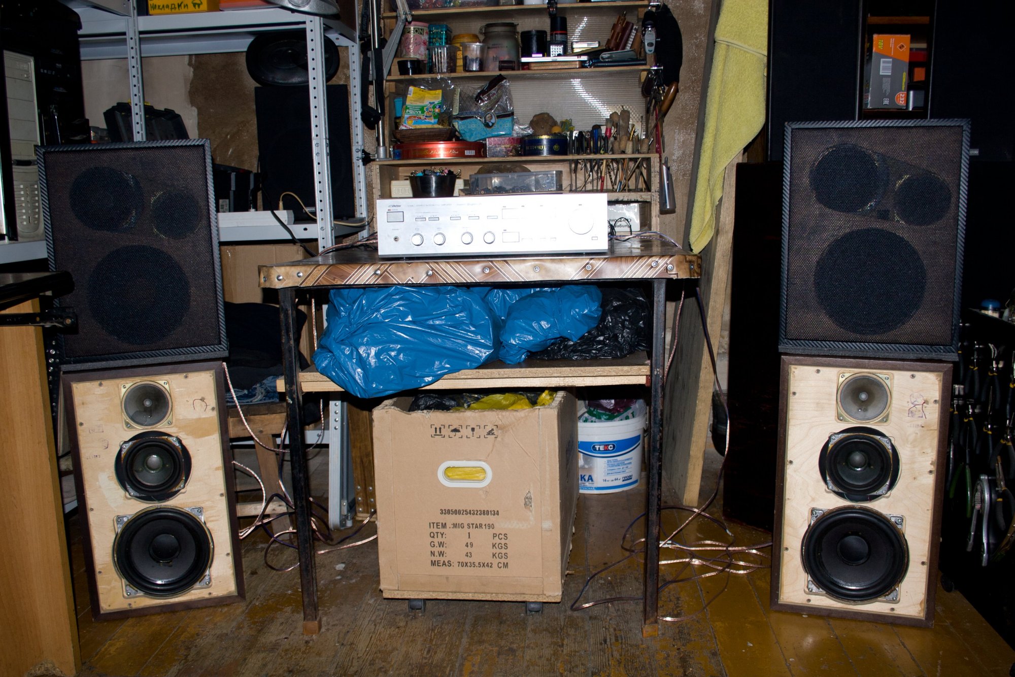

Ну и Маяки мои.
Audio-Work-8623.jpgAudio-Work-8621.jpgAudio-Work-8620.jpgAudio-8708.jpgAudio-8710.jpgRadio-08052.jpgRadio-08057.jpg

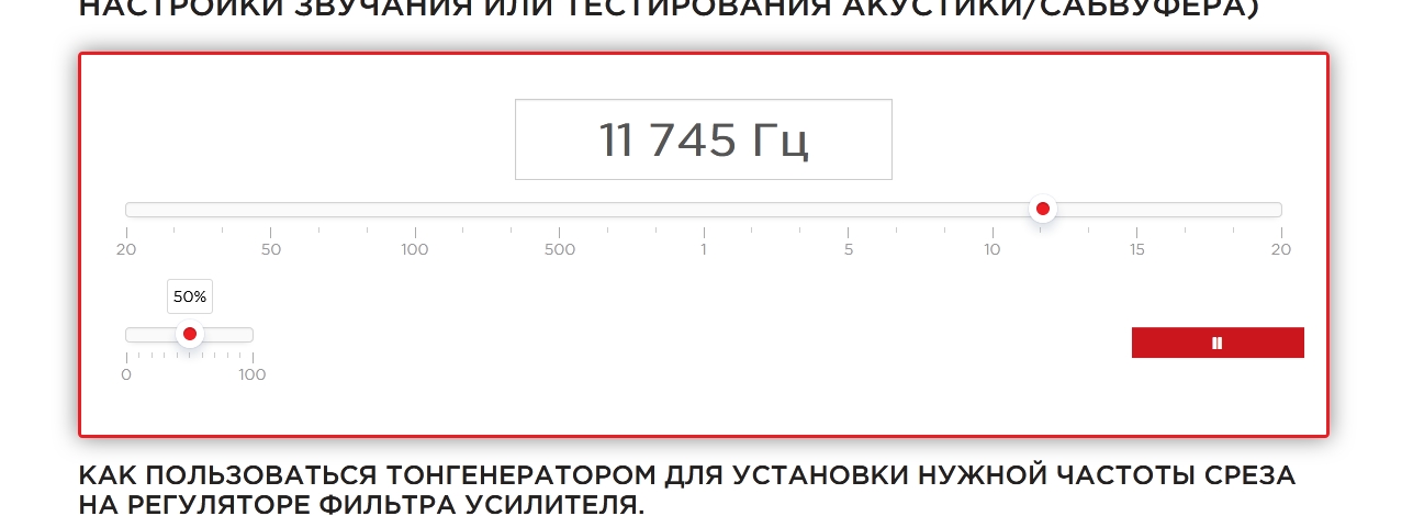

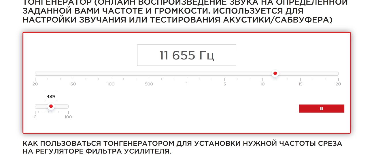

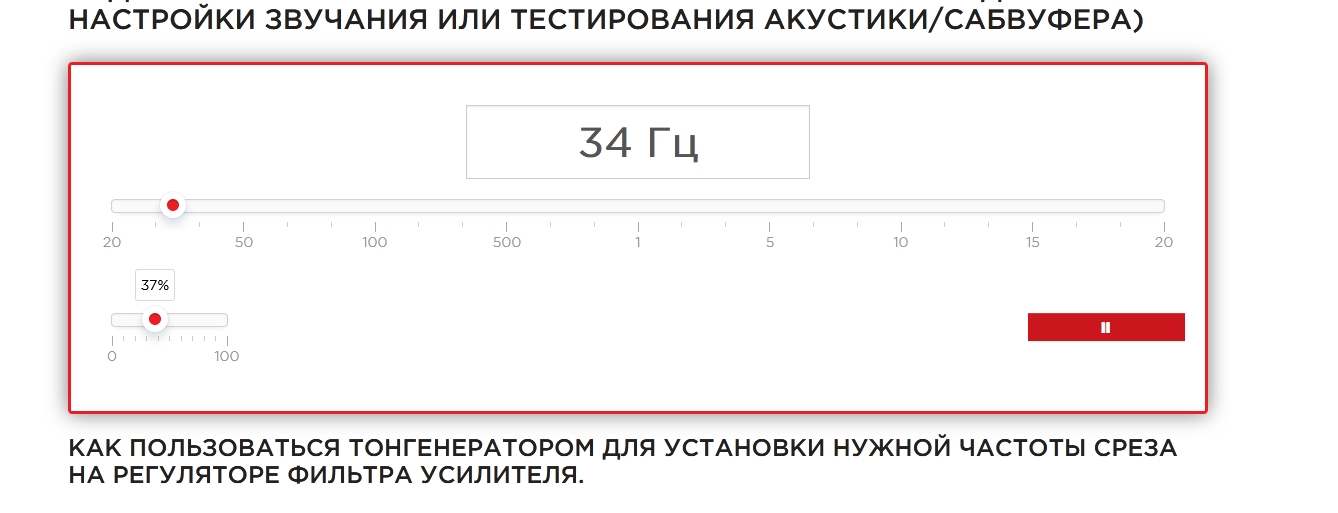

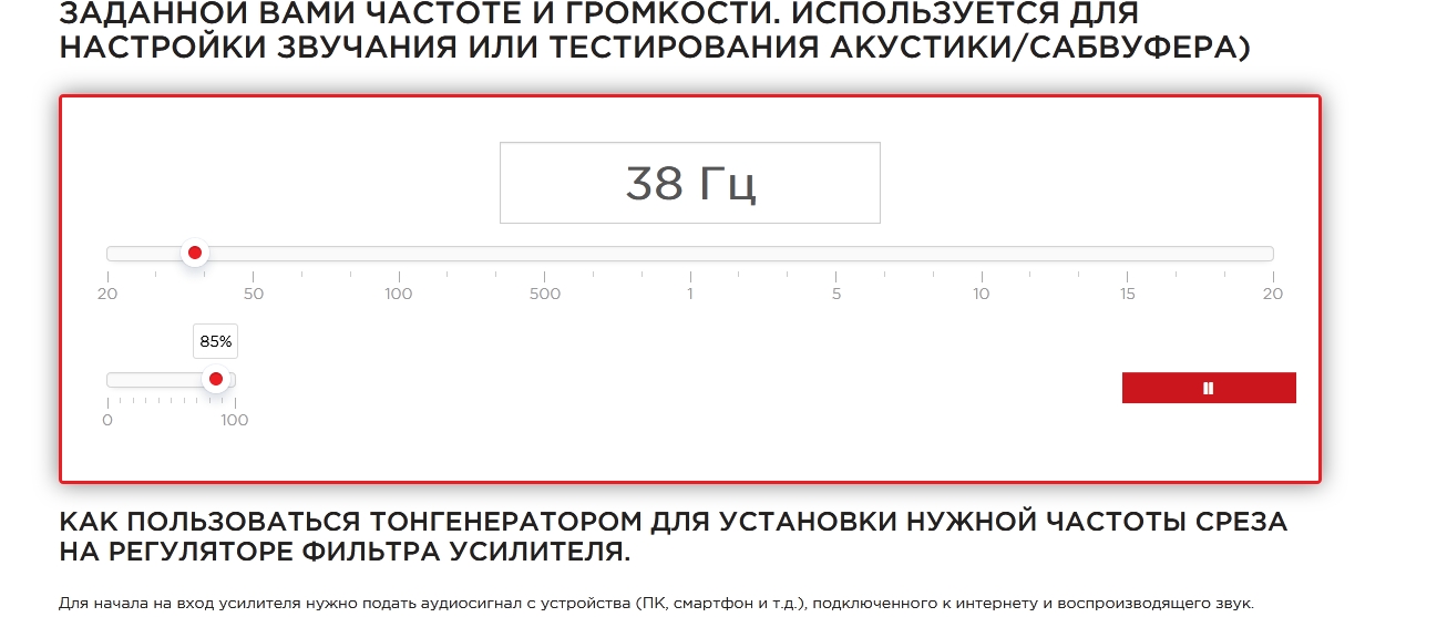

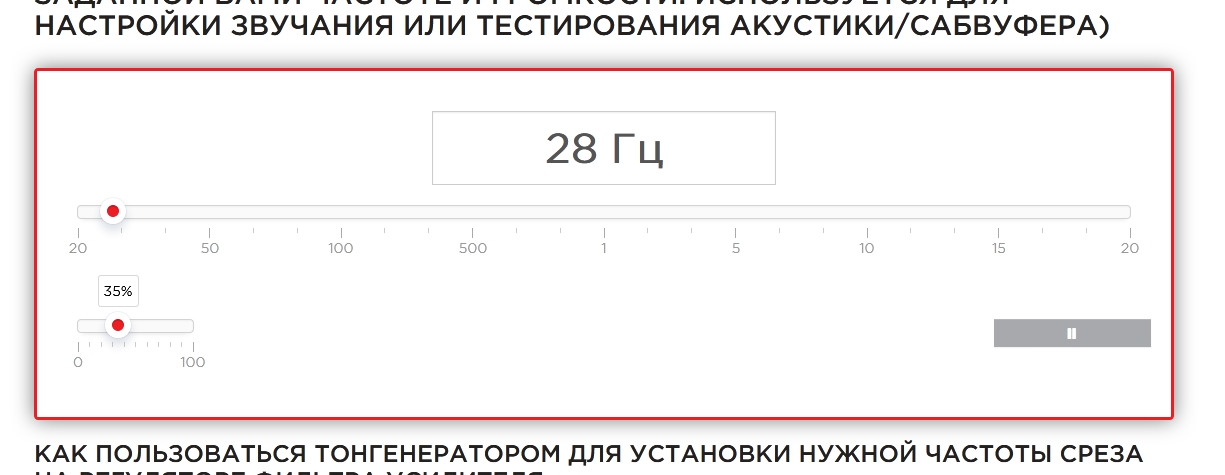

Ради интереса генератором проверил НЧ,сколько выдаст.Амфитон победил,Но ВЧ я лучше услышал на Виктории) Невысоко,но возраст сказывается.Надо на племяннике 6-летнем проверить,сколько он услышит.На Амфитоне слышу ВЧ хуже.Ну и по низам всех уделал естественно саб Мираж.Но это онлайн генератор простой.Амфитон может и ниже,слышен какой то рокот,но стрёмно ночью такое делать)
Victoria-НЧ.jpgАмфитон НЧ.jpgVictoria-ВЧ(сколько я слышу).jpgАмфитон ВЧ.jpgМираж.jpg
