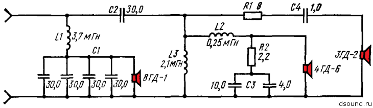

Да в общем-то там всё неплохо, кроме идиотского расположения всех катушек вплотную друг к дружке и фильтра первого порядка для ВЧ-головы, у которой резонанс выше 4 кил. Я просто разносил полосовые фильтра по стенкам АС максимально далеко друг от друга, а для ВЧ применил фильтр-пробку на резонансе. И всё стало несравненно лучше.
А, забыл: НЧ-катушку я перематывал, там в оригинале катушка с активным сопротивлением 1,2 ома. Намотал 0,5 ома - побыстрее и поплотнее бас стал.

С таким идиотским фильтром как еще их слушать можно.
Не назову фильтр откровенно идиотским.Но сразу- очень низкий срез на НЧ, примерно 300Гц. И чисто второй порядок. Отставание басовика будет огромное. Средник снизу обвален нормально, а сверху будет выброс , с крутым изломом , звук пакость , как правило. ВЧ будет сипеть с 6-7 кил , как бы в допуске.

Частота раздела НЧ/СЧ - 500 гц.
Это по вашим понятиям, не по моим. А навесить лапши можно запросто. Кто проверит?
Сейчас глянул прогой, НЧ фильтр для 8-омника и 500Гц по Баттерворту- 3. 6 мГн и 28 микрофарад. 28, Карл, не 120 !
У нас любили экономичного по меди Чебышева - это для 400 гц и 9 ом - 3,6 мгн и 44 мкф.
Нуда, а потом смотрю ачх и последняя лысина дыбом , откуда чудовищный выброс на 400Гц ?
Заодно импеданс рушится ниже двух Ом.
