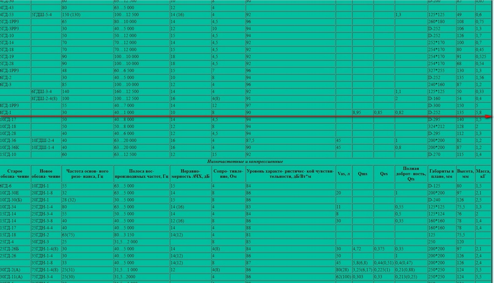

Нашел на этом сайте, но у меня параметры вызывают сомнения.
Параметры ТС 8 ГД-1-25 (прислал ArTesla):
fs 23.9 Hz
Qms 1.596
Qes 0.258
Qts 0.222
Fts 107.3
Mms 34.29 g
Cms 1.297 mm/N
Rms 3.222 kg/s
Vas 238.06 litres
Bl 12.170 Tm
Eta 1.21 %
Lp (1W/1m) 92.97 dB
Dd 21.40 cm
Sd 359.7 cm^2
Added mass 30.40 g

Нужно констатировать, что для 8ГД-1-25 это не TS параметры, а скорее свидетельство о смерти. Смерть наступила с результате популярной народной забавы "понизить Fs".
С добротностью непонятно. Не складывается пасьян-с.
Согласен полностью. Вот не люблю я "электронные" измерения. То 10ГД30 выскочит с добротностью 0,25, то 25ГД26 как по заказу 0,4 кажет. А уж про Vas у 10ГД36 в районе 40 л - это самая сказочная сказка!
У меня сохранились два десятка T&S параметров кондиционных 8ГД-1-25, усреднёнными можно считать такие:
пар.......... 8ГД-1
Re = ......... 6,58
Fs = .......... 33,3
Qms = ....... 7,37
Qts = ........ 0,45
Qes = ........0,48
Vas = ........ 70,9
SPL = ........ 89,5
Mms = ....... 44,5
BL = .......... 10,6
Простой расчёт показывает - для оптимального ЗЯ (при Fs= 52Hz) достаточен объём Vb = 50 литров, для ФИ с Fb = 28,5Hz и Fc = 30Hz понадобится объём Vb = 82 литра.

При таких параметрах ПАС - оптимальная настройка. Лучше чем ЗЯ.

С этими данными радостно соглашусь.

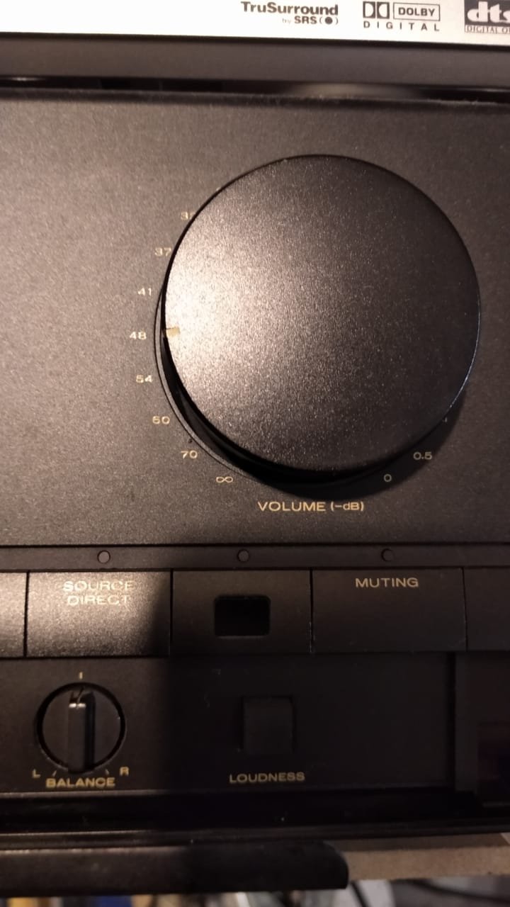

Понял,я громко вообще не слушаю.На комфортном уровне,иногда даже убираю чуть,через какое то время.Усилитель полный на 8 Ом 100 Вт, если я его накручу,у меня вся акустика по комнате рассеется думаю) Да И Виктория не их мощных,я с ней аккуратно.

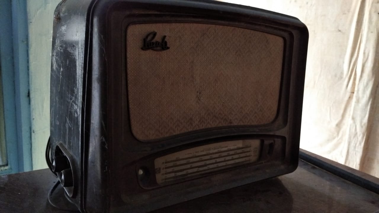

Родной унч в радиоле Виктория ватт 15 максимум, если я правильно помню, и весьма недурно звучал в составе радиолы, году так в 75м слушали. Коли пошла такая песня и вам неожиданно понравились эти шкатулки с динамиками, очень возможно, что вам понравится и вся радиола в комплекте.

хитача?
У нас продавалась в сборе с родными колонками как раз.И состояние вроде ничего.Но мне сейчас некуда ещё одну бандуру ставить) А половинить комплект не хотелось.Её вроде уже тоже забрали.И цена неособо большая была,10000 всего.И ткань там была в состоянии)
Marantz PM 75

150 кГц - это прилично. Только не указана верхняя граничная частота при номинальных искажениях при выходной мощности, например, 20-30 Вт.
Речь шла об ЭКСПЕРТНОМ прослушивании для сравнения АС.
Да я понял.Но тут все мы можно считать,в каком то роде эксперты) Если слушали в жизни хотя бы несколько комплектов аппаратуры или АС.Просто какие то эксперты ,более эксперты чем другие и обладают большим количеством знаний и прослушек.
Там думаю не все параметры указаны.Надо каталоги поднимать или на сайте Маранца искать или на профильном форуме.Играет хорошо,а это самое главное.
У человека дома стоит правильный аппарат, он играет - не сумневайся, какие еще параметры?
Это обычная характеристика, которая говорит о перегрузочной способности усилителя.
Во-первых, ответ мягко скажем грубоватый - на брудершафт не пили, а во-вторых, уж коли приводят характеристики, то не худо бы и перегрузочную способность указать. Правда, усилитель старенький, возможно тогда такого стандарта не было.
Даже очень хорошо играет) Я второй владелец в России,сам аппарат приехал пару лет как с родины,в люксе,ни царапинки ни пятнышка нигде,чистый и даже с родной коробкой)
