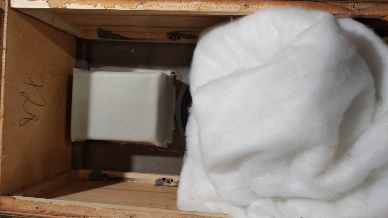

Ну,на фото у меня видно,что там теперь ничего не отражается) А доделаю,вообще изолировано будет и без эха.Вот от стен сзади да,может.Но тоже можно ,чуть правильнее угол выбрать,экран сзади поставить и т.д.Это не страшно.

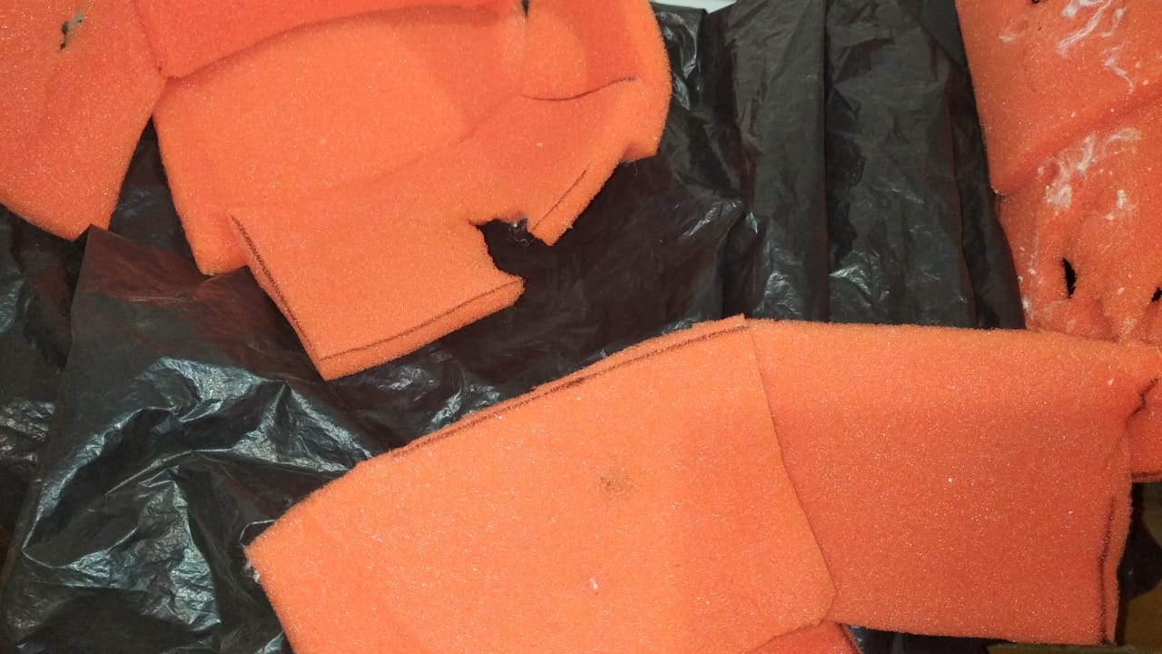

Хотелось бы оставить в открытом исполнении,без задней крышки.Но НЧ динамик не выдержит,пойдёт в разнос.От его работы трясётся весь корпус.Так что как можно лучше сделал звукопоглощение на пластиковых коробах.Деревянные делать тоже нет времени.Но вроде ничего не должно теперь резонировать.Ещё сами динамики ВЧ и СЧ накрою чем нибудь перед установкой кожуха.Уровень звукопоглощения проверялся воплями в короб.Голый резонировал вовсю... С ватной наклеенной тряпкой-в два слоя,уже меньше,с поролоном и внешним поролоном практически как в подушку орать.Пойдёт.На днях опробую ,установив на место.

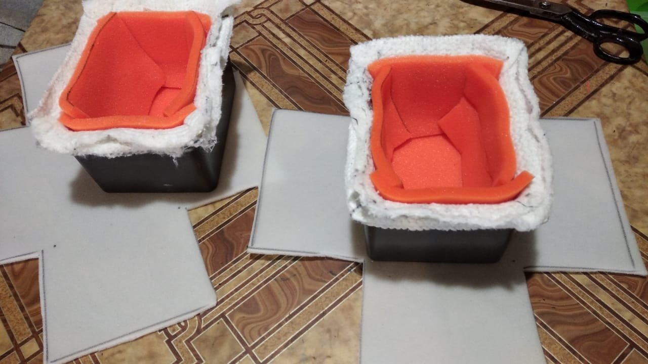

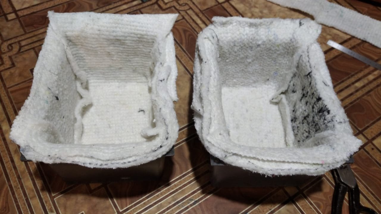

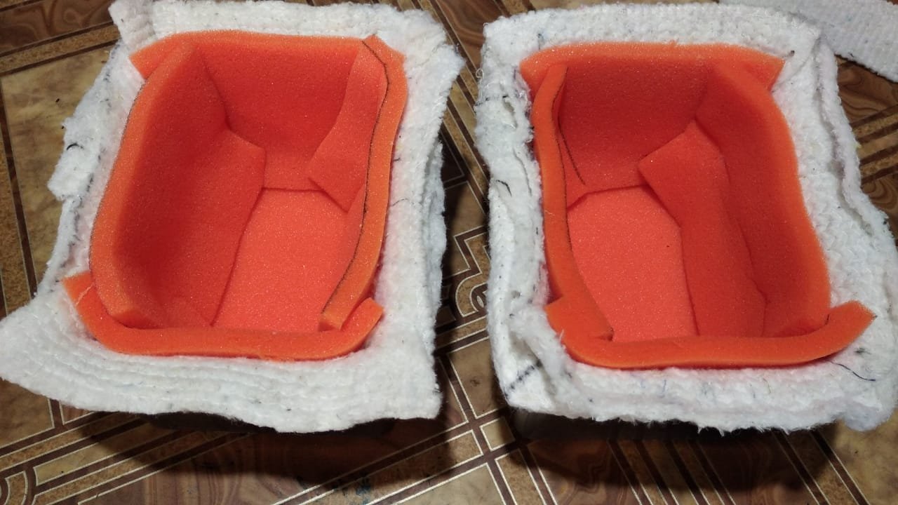

Поролон должен быть специальный, акустический, с открытыми порами. Лучше не поролоном, а ватином делать.
Берёте поролон.Закрываете им рот.Дуете.Продувается-подходит) Ватин там есть первыми 2мя слоями.Эффект есть,но мал.Даже с тонким слоем поролона эффект усиливается в несколько раз.Мне такой сэндвич понравился,буду использовать.Попробую ещё варианты наоборот.
Это само собой,лишнее что отваливалось с краёв убрал,а счищать до конца буду,когда корпуса буду обслуживать,чтоб не поналипло на всё.Со старым поролоном не раз сталкивался,дрянь та ещё.А низы думаю ещё приходится накручивать думаю по тому,что уже за 40 лет всё таки кобальты подсели.Хотя магнитятся хорошо.А может слух такой у меня)
Спасибо за подсказки,кое что точно сделаю,может быть чуть по другому!
1.Швы естественно будут все проклеены,заделаны щели и крепления и отверстия болтов,они там местами вообще не замазаны.Так же нужно выровнять перепады в торцах в уровнях фанеры.Но только буду делать не ПАС,а наоборот усилю заднюю стенку куском ДСП от дверцы советского шкафа,они намного плотнее и тяжелее ,чем стенки шкафов,а по сравнению с современным ДСП,как камень.Делал подобную процедуру на колонках от маяка,там была сзади стенка из ДВП,сверху неё разместил слой ватина и прижал листом именно такого ДСП,стали очень плотные низы,ушёл гул.На ней кстати до сих пор живые рыжие ППУ подвесы.

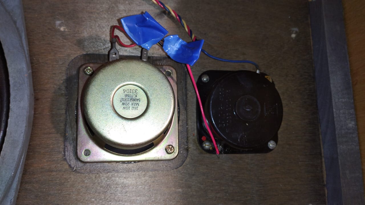

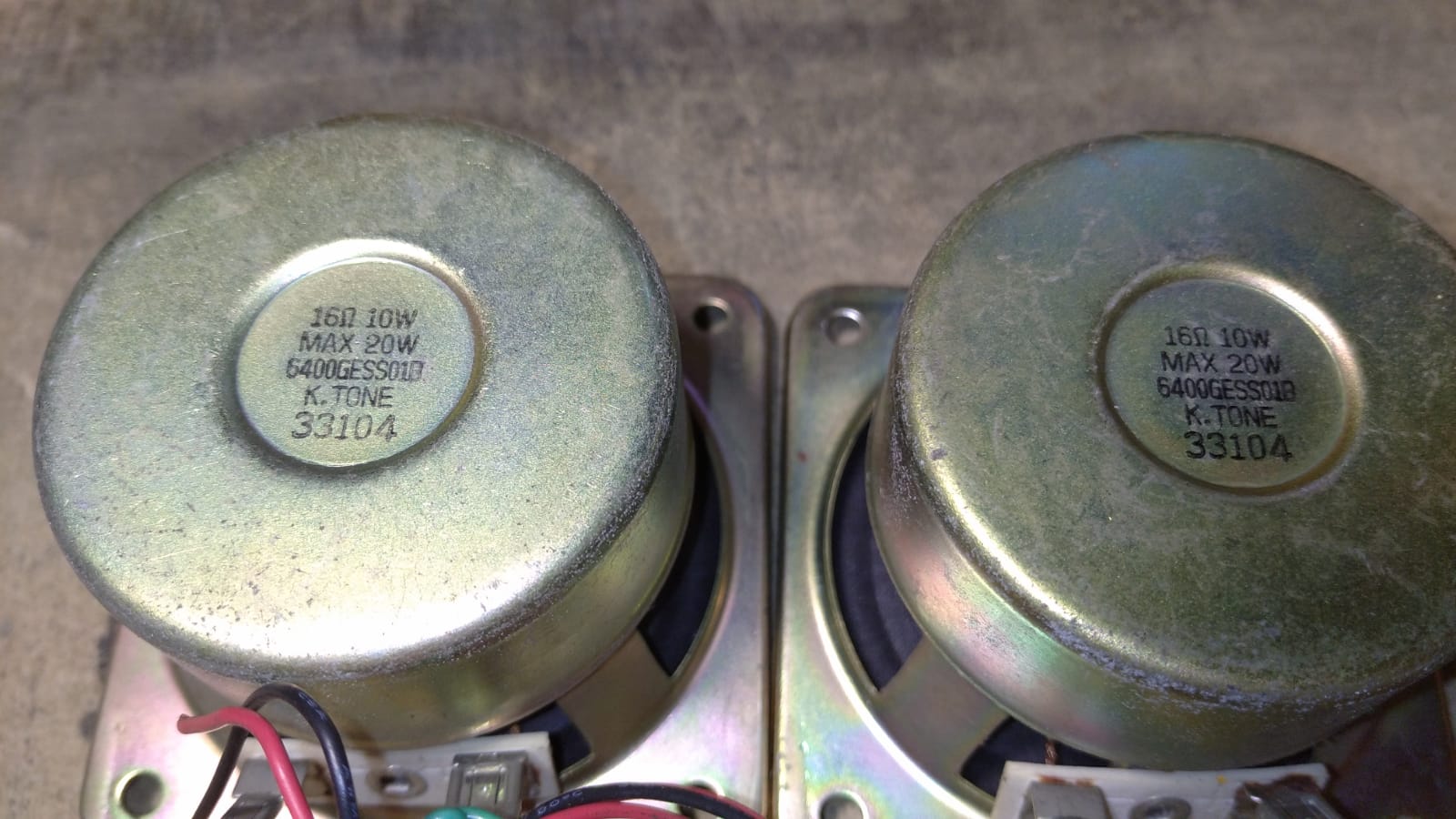

Сегодня сделал то,что собирался попробовать.
Воткнул вместо родного средника,другой бумажный.
Условия одинаковые,набивка,синтепон,крепление.
Звук только другой)))
Пока заменил в одной,слушаю.
Но судя по всему,сейчас и второй махну.
СЧ динамики вроде вот этой фирмы...
