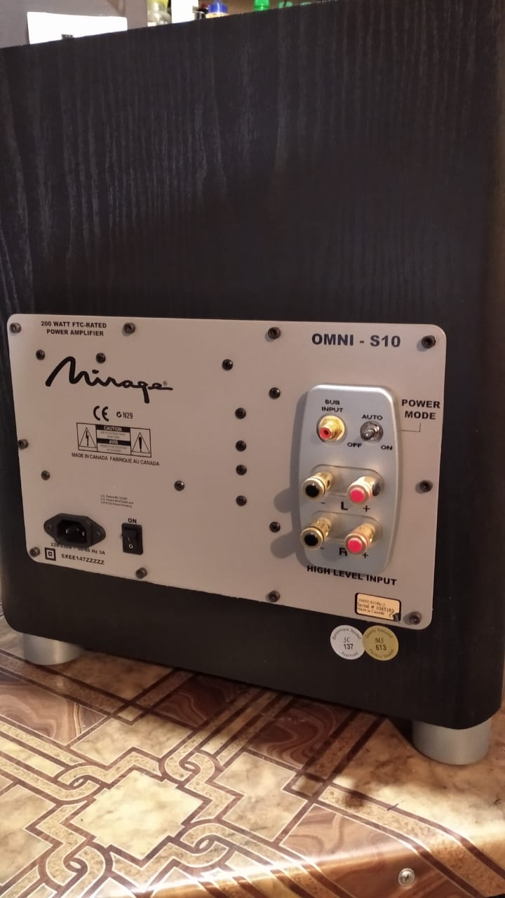

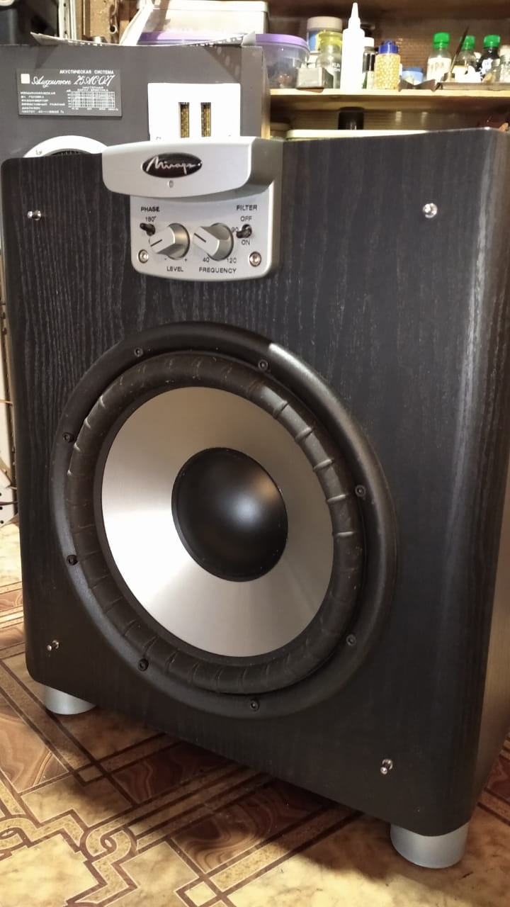

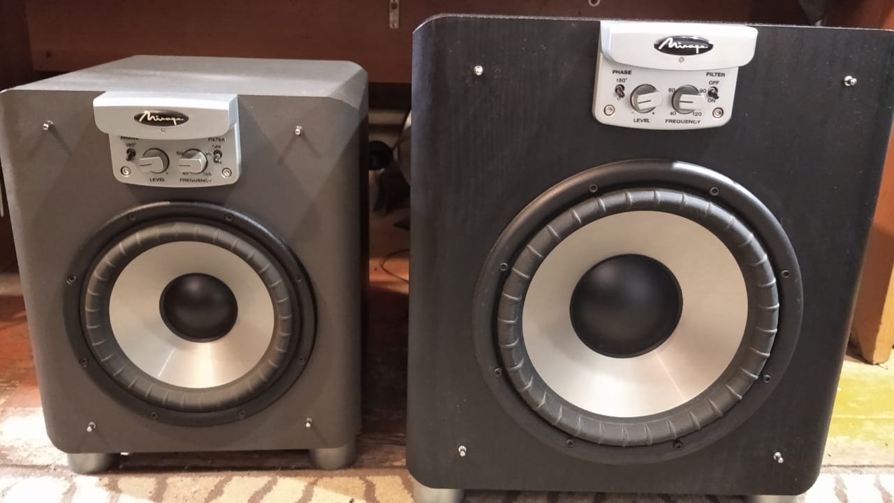

Приехала сегодня моя прелесть) Теперь будет стерео саб.От 21 Гц по паспорту)Ну таки и играет.Генератор кончился онлайн.Ниже 20 не могу проверить.
Потом найду пару или 8ку или 10,буду думать.

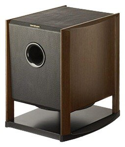

Приведенная конструкция позволяет частично уйти от ближней зоны воспроизведения. Это когда воспроизводимые частоты (ЧХ) меняются при удалении от источника звука. Т.е., вблизи слышно одно, а на расстоянии от метра и более другое. Это чисто волновые процессы - физика.
В чём проблема? Программный генератор VB_Generator_standalone
от 0,1 Гц !!!
Да смысл) От 20 я вижу уже почти ,как диффузор туда сюда ходит)Звук есть конечно какой то уже совсем мрачный рык,но не знаю где он может быть задействован.

Вы путаете две вещи: омниполярная акустика и контрапертурная. Я вел речь о полуконтрапертурном сабе. В них заложен разный физический смысл создания звука. И результаты разные.
Для того чтобы эту разницу понять нужно их послушать. В отличие от омниполярной контрапертурная акустика создает стереообразы на большОй базе. Т.е., при значительных перемещениях слушателя звуковые образы не теряют своего расположения. Если будет на какой-нибудь выставке демонстрация, обязательно послушайте.
Такой саб просто увеличивает долю активного излучения.
Почитал,чтобы понять.Вот это? https://vk.com/@kolonkidinamiki-kontraperturnaya-akustika-chto-za-zver-i-s-chem-ee-edyat
Ну,у меня как раз нет проблемы с восприятием звука.Так получилось,что при единственном расположении колонок в мастерской,я сижу практически между ними.Они разнесены от меня в стороны на 2 метра в каждую.А сабы чуть впереди меня.Это как бы огромные - огромные наушники.Но если сесть на диван,стереопара на 4х метрах.
А сабы омниполярные,там внутри акустические линзы,так что довольно неплохо заполняют звуком всё вокруг.Понятно что прямо везде слышимость одинаковая,но такое помещение,ничего пока поделать не могу.
Смысл - ответ на жалобу, что ниже 20 Гц генератор не работает.
Другой большой смысл - генератор наже 20 Гц очень полезен при разминке и центровке динамиков.
Понял,да я читал про это.Но пока разминать нечего) Да и вся акустика ,что есть у меня живая.Может только 3АСс,залежавшиеся.Но у них свой путь,думаю на чердак рабочий,вместе с радиолой родной.Приёмник ещё играет там)
Я пробовал просто на онлайнгенераторе,от Урал соунд.У них он от 20Гц.Надо скачать нормальный ,для себя.
А сабы омниполярные, там внутри акустические линзы, так что довольно неплохо заполняют звуком всё вокруг.
Там внутри не линзы, а машинка для выворачивания карманов.) Вы себе представляете акустические линзы на 20...100 Гц? (Длина волны соответственно 17...3,4 метра.) Реклама, брат, реклама (из анекдота про выбор ада по рекламе :mad:)!
Всё возможно.Но звук то у него всё равно лучше чем у других представителей сабвуферов,а это главное)
А так,если интересно,лучше почитайте про эти сабы,инфа есть.Это не дешёвые обычные бабахалки типа Ямах или Пионеров.У S8 если не ошибаюсь,ритейл был 369 баксов на момент выхода,у S10 вроде за 500 ) Мне на S 10 в то время просто финансов не хватило. И вся серия у Миражей интересная омниполярная(есть конечно проходные варианты,но о них не буду).Да и у нас тут довольно нечастая.Третий день слушаю в паре уже,очень доволен,даже убрал громкость ещё,устаканил так сказать уровни получше между колонками и сабами.Громкость,где то процентов 10-15 думаю,то есть,сейчас ещё ниже чем на фото,что выкладывал.Сначала на радостях,каюсь чуть чуть больше накрутил,ощущения чтоб получше были,ну и размять слегонца,а то он долго без дела стоял.

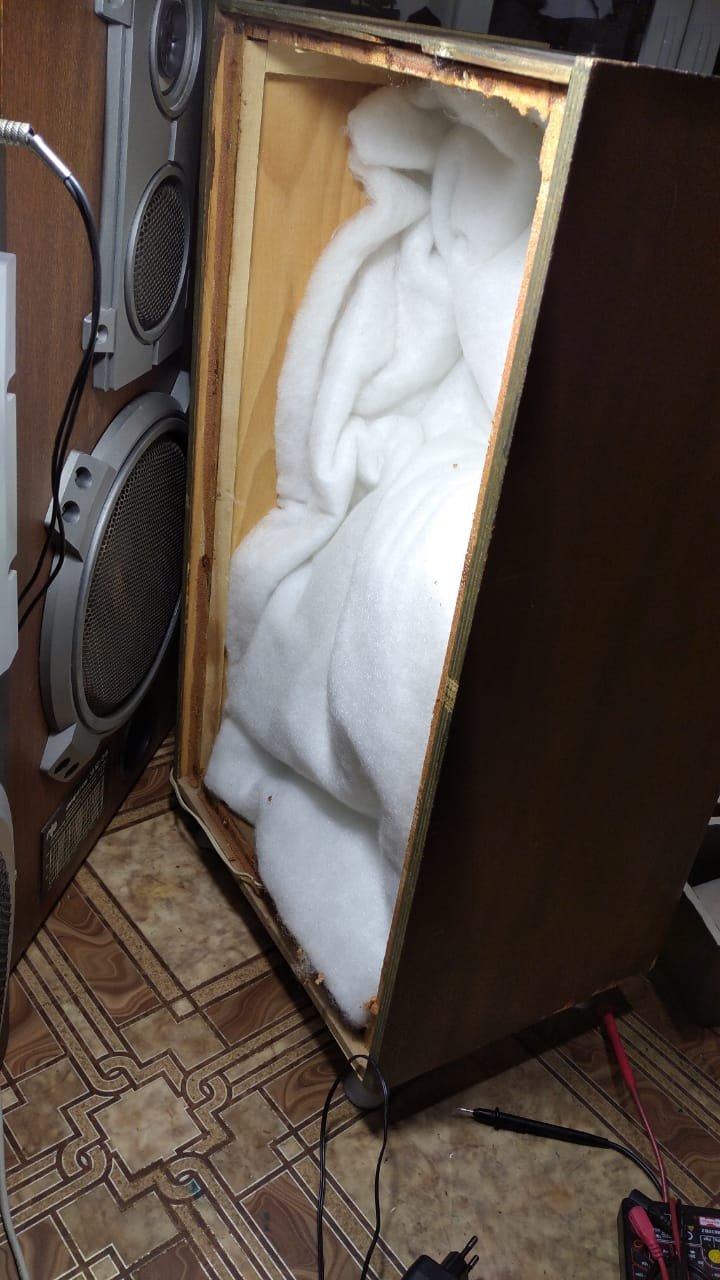

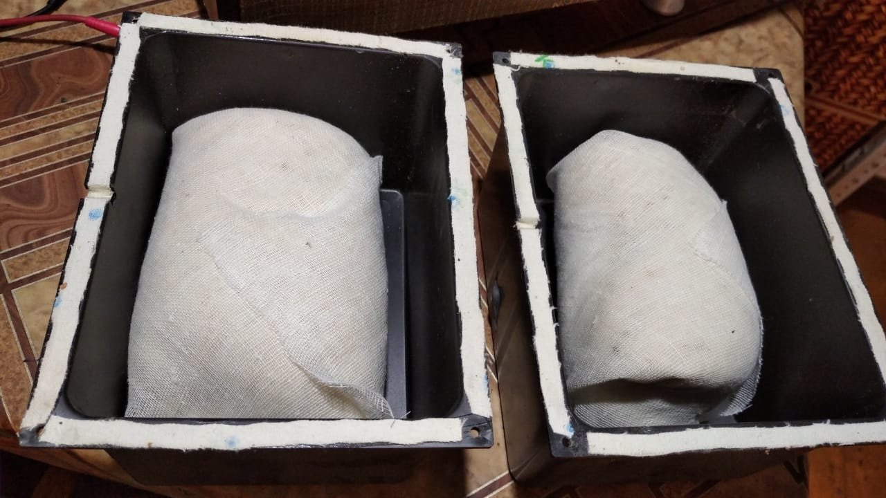

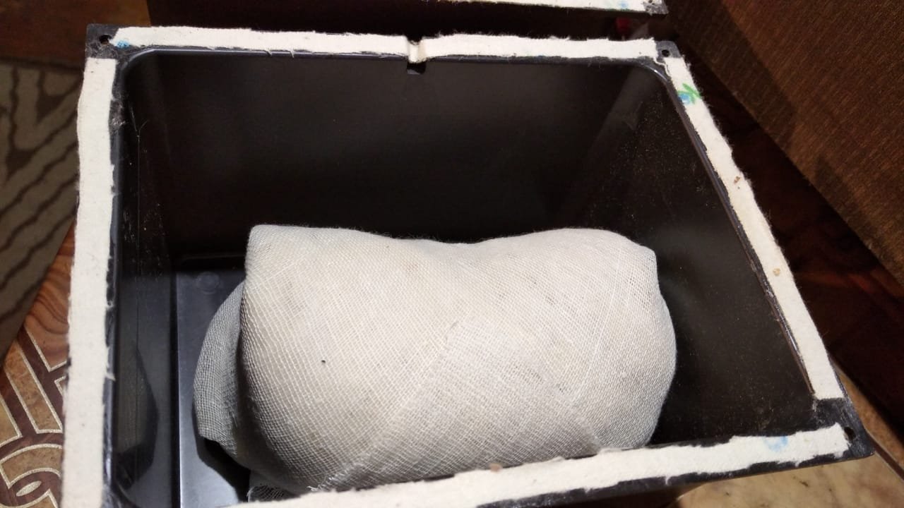

Решил всё таки ночью попробовать разобраться ,что портит звук.Специально не сталь отключать колонки от усилителя,разбирал на уграющих,подложив валики под край колонки ,чтоб давлением воздуха ничего не повредить.И сняв крышку и услышав звук уже начал догадываться о причине.Сняв пластиковые кожухи окончательно убедился в этом.Но всё равно на всякий проверил все +- мультиметром,всё подключено правильно по току.
Короче,ближе к диффузору,как говорится.
В жутких искажениях звука на СЧ виноваты в основном эти пластиковые коробочки. Та вата что там лежит,никак не предохраняет от диких резонансов от средника внутри неё,так как прорези корзины как раз направлены на её стенки и резонирует дай боже.Стенки тонкие,пластик жёсткий,хуже чем корпуса от компьютерных дешёвых колонок и все звуки превращают в подобие звучания из пластикового ведёрка.И именно этот звук слышен и спереди динамика,причём очень сильно.
Чтобы понятно было с каким призвуком на них звучали практически большинство женских голосов и часть мужских.а так же некоторые инструменты вот песня Ланы Дель Рэй.Она часто накладывает эффекты на голосовые партии или комбинирует с обычным звуком голоса.Её слушать было вообще невозможно.Вот как раз в начале песни ,послушайте голос с наложенным а так же в припеве он присутствует,эффектом.Это и будет звук большинства голосов на стоковой Виктории.
Ради очисти совести прикладывал и убирал короб во время прослушивания,звук естественно менялся сильно.
Так же снял стенку и короба с другой,звук стал очень приятный ,низы такое ощущение,что ещё выросли в объёме.Имею в виду что слушал какое то время в ОЯ,но всё равно было что то ещё немного паразитное в звуке,послушав сзади,понял,что это отражения того же самого звука от средника ,но уже от стенок корпуса внутри.Тогда я взял вынутый ватин и укутал поплотнее зону ВЧ-СЧ и остатки разровнял на НЧ.
Вот тогда уже и стало звучать как надо.
Скорее всего и буду делать их в ОЯ, если не получится сделать бэзэховый колпак .Но если честно именно в ОЯ звук отличный и ничего больше не надо.Ещё как плюс,естественно басы которые и так там были хороши,ещё теперь лишены малейшего намёка на бубнёж или какие то дефекты баса.Всё чётко,точно,отличные детали в басе, никаких задержек на динамических композициях.Их вообще,как и писал стало намного больше,и ещё ниже,саб не нужен,да и слушал без него естественно.
Так что скорее всего будут в оформлении ОЯ.Теперь вообще от них не оторвёшься. Но слушать нужно именно в классическом расположении стерео колонок.Иначе часть частот и баса пролетит мимо)
Так же исчезла и зажатость звука с ощущением ,что иногда играет просто моно.Передачи записанные с одного микрофона было вообще сложно смотреть.Сцена расширилась за счёт чистоты звука и эти резонансы не завивают ВЧ,их вообще было плохо слышно из за этого.
Вот тут есть как раз почти чистый голос и с эффектом.
Тут тоже,но больше чистого.Да и песня красивая)
Теперь я их слушаю без проблем.
Всем спасибо за подсказки и рекомендации в этой теме) Работы ещё не закончены.

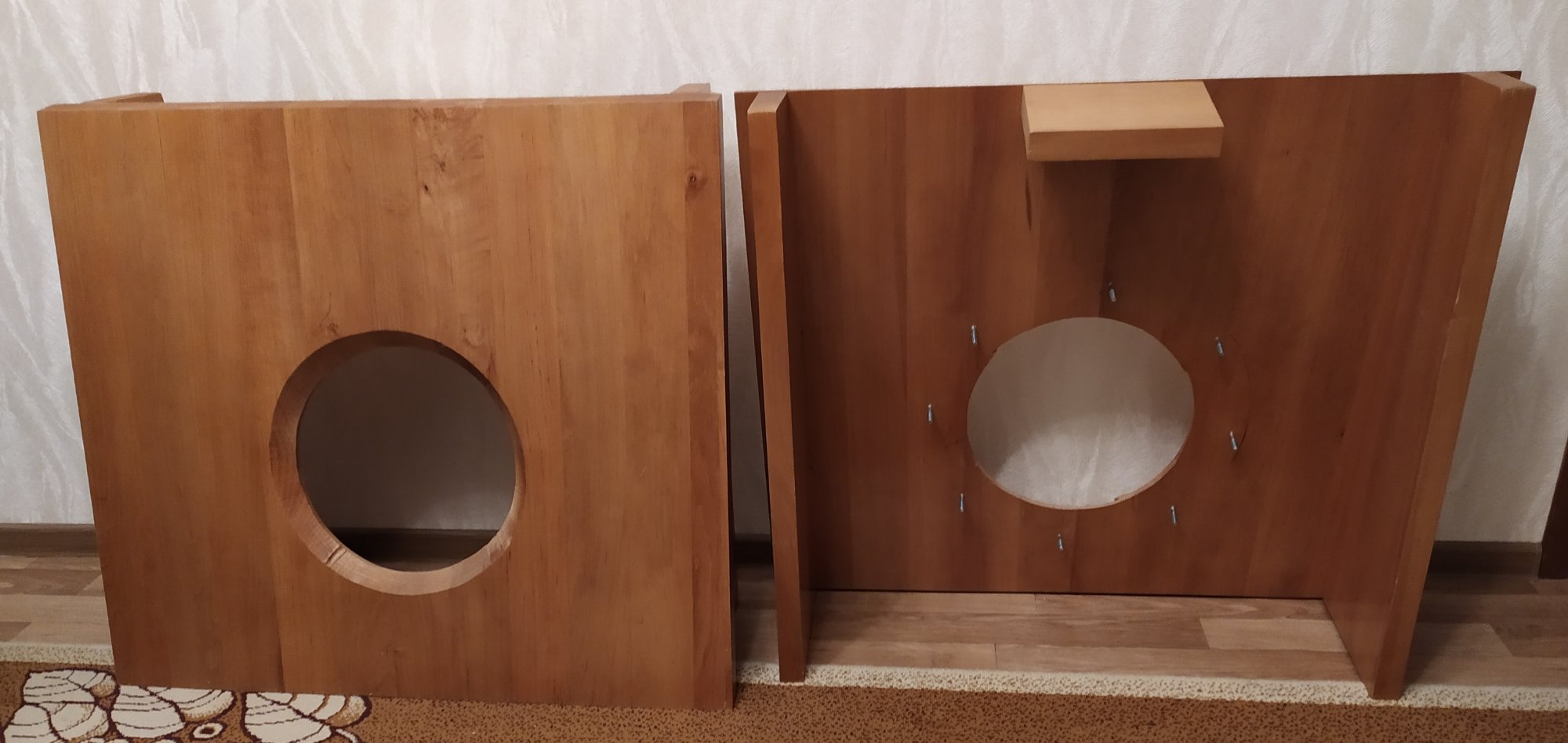

Осталось всего полшага - отказаться от ящика и перейти к экрану или щиту. :)

Был сегодня проездом у товарища. Щит: 2х15"/НЧ. 2х6,5" СЧ/ и пищалка не пойми какая, но поддерживает. 2 шт. поблизости от углов. 16 м.кв. "Загруженных" под потолок. Запись с хорошими низами - да. Годно. Однако.... Ну-ка её нах...рен такую "музыку". Не пройти, не проехать из-за них.
Будь у меня квадратов 60, ну или 45 как минимум. Эксперимента для попробовал бы. Но на постоянной основе только ящик. И ни в коем раз не открытый. Это чисто моё предпочтение.
Вы поаккуратнее с предпочтениями - закрытый ящик на постоянной основе гарантирован каждому :) Открытый мир поинтереснее будет.
