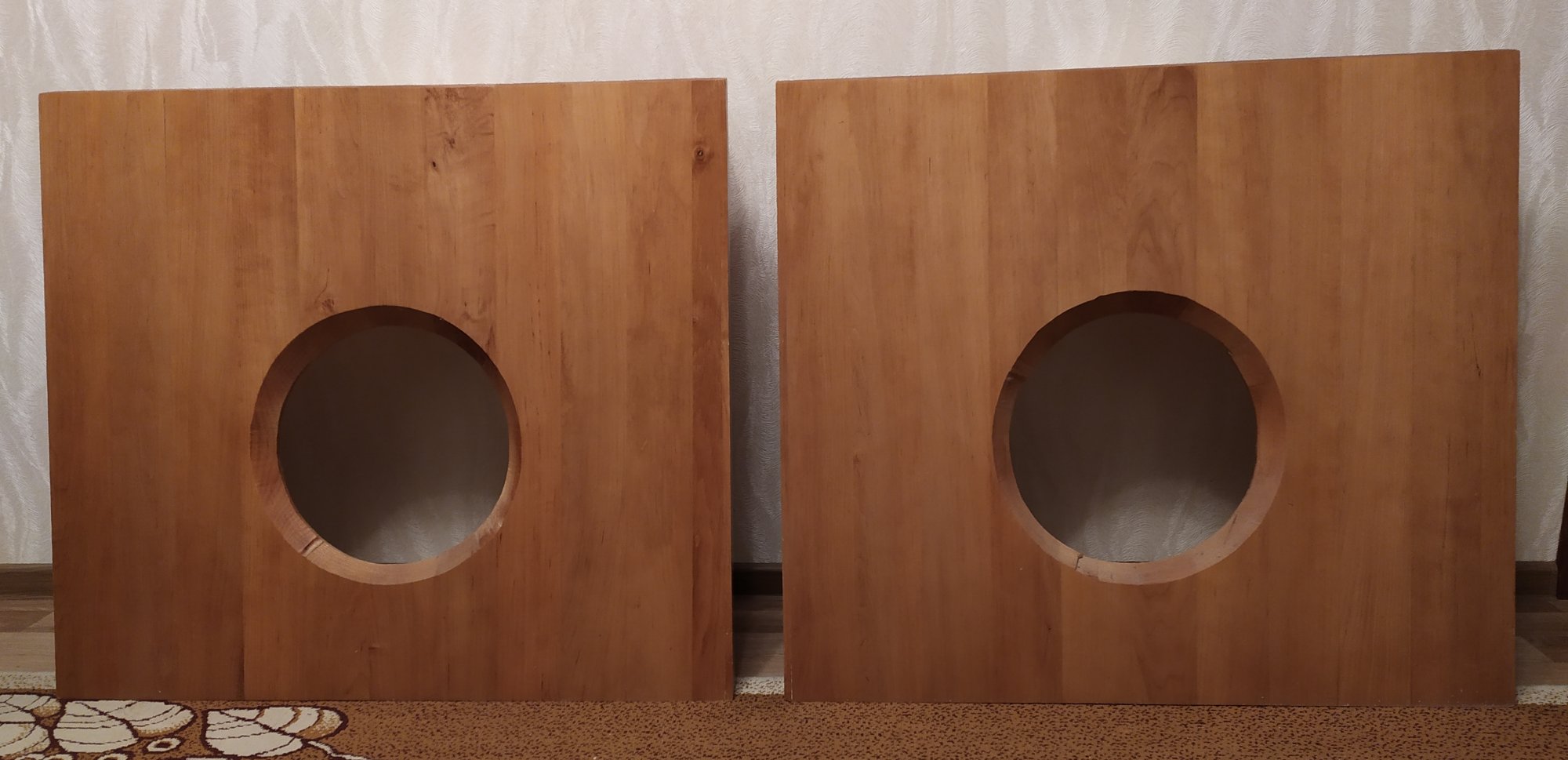

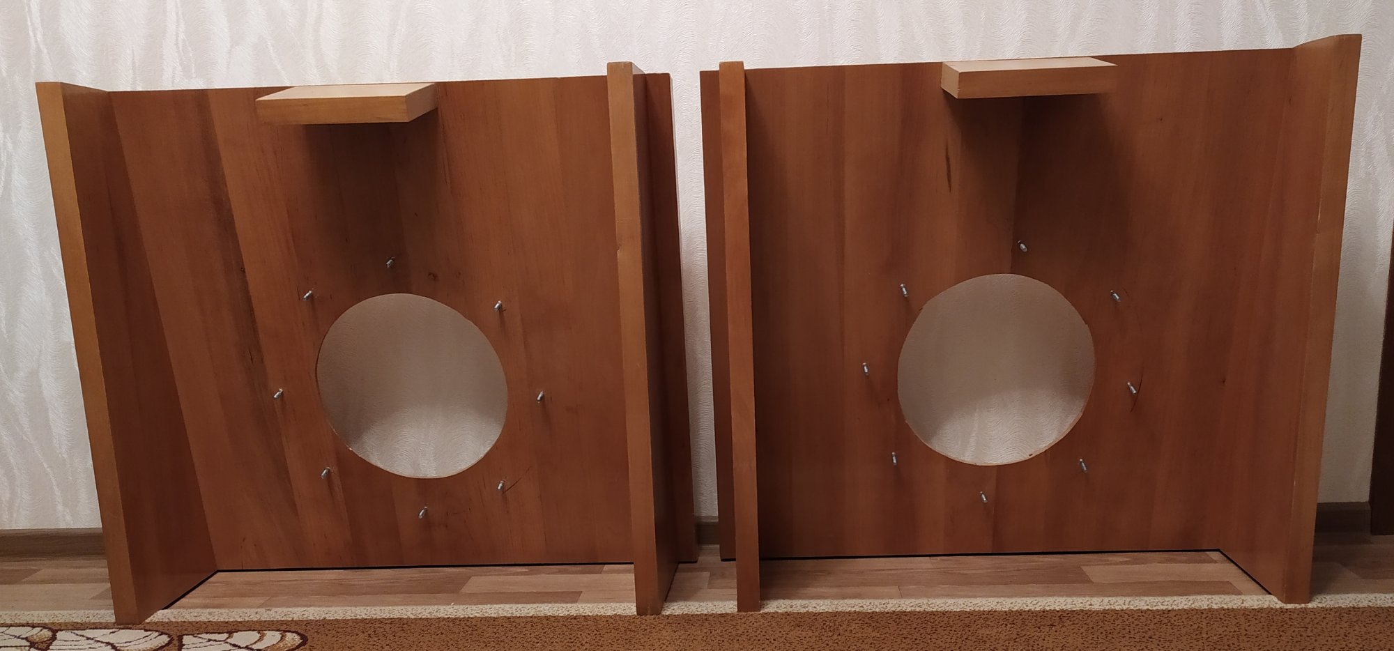

Бывает и такое, когда процесс интереснее результата :). Я бы спросил другое - а куда потом (а у некоторых уже сейчас) девать этот опыт?smile_15
Вот скажем такой к вам вопрос: у меня щиты имеются. Какой бы динамик шп в них не поставил - всё равно хорошо играют. Ну что мне с ними делать? Что посоветуете?
Наслаждаться звуком , вызывая зависть окружающих из племени "малобаса" :)

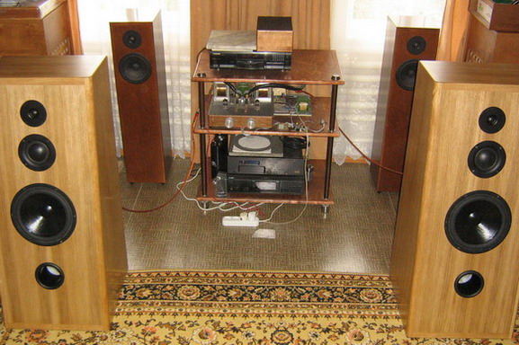

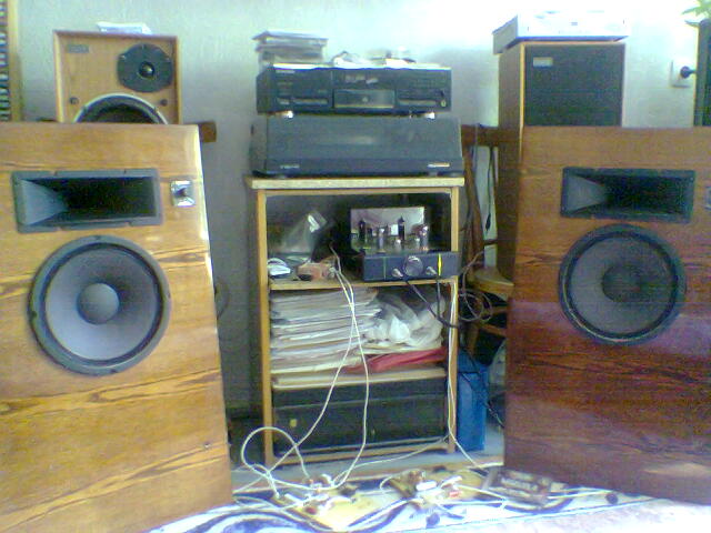

Как говорится, АБ руки приложил. И обе ухи.
____371.jpg892512788__2.jpg.c08785a46aec52ccbe5d3bde7048c23c.jpgАкустика Фостекс 10W150-400HT 001.jpg353563042__4.jpg.38a9eb94336caf0368f242ba5f4654ab.jpgIMG_1399.JPGIMG_1404.jpgФото000.jpg
Дядь Саш, на первом фото, что за ширики?
6ГД-1 от Фестиваля. Попили кровушки, зато звучат сейчас лучше всех . Там все было сполшная проблема, от динамика, корпуса, рупора впереди динамика , до вычурной ачх ровной пищалки, но в яме. Дурацкая мода , рупорить все ровное. Смотрелось красиво, но ачх уродская. Раза с третьего добились звука.
6гд1 классно играют в моих щитах, но подобрать к ним пищалку у меня не получилось, сильно громко играют. Хотя и без пищалок хороши-хороши.
Выброс у 6ГД-1 на средине обвалить нужно, тогда к нему любая пищала пристыкуется. Выброс и орет. А внизу там примерно 89- 90 дБ на ватт.\
А ещё у него на СЧ холме есть пик, по памяти, на 5 килах, пакостная частота. Его нет у 5ГД-1.
Пришлось вымучивать режекторный контур хитрый. На АПе была тема по колонкам Шалина.
