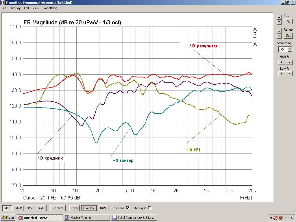

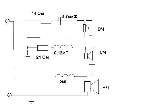

Да, забыл выложить схему, используемые динамики НЧ - 25ГД26Б, СЧ- 6ГДШ3, ВЧ - Филипс пр-во Украина
Симуляторные АЧХ полос по напряжению, исходя из чуек 84; 94; 87 дБ/Вт, все динамики 4 Ома. Суммарную не привожу, она неинформативна. Средний уровень -1дБ (вообще-то, по сравнению с 0 Ом, все -2дБ) - по причине высокого сопротивления катушки ФНЧ, 0,9 Ома. На частоте 100 Гц - "эффект накачки", +2дБ.
Как видим, частоты раздела по напряжению даже близко не лежали возле реальных частот раздела по звуковому давлению. Интересны две зоны: 550 Гц и выше 10 кГц. В первой по реальной АЧХ нет провала, во второй - нет задира. В первой помогает баффл (оба динамика) и большой подъём АЧХ НЧ динамика, во второй - плавный завал АЧХ микрофона, ИМХО. Юрий говорит, что высоких ему хватает ))
Импеданс финальной схемы:
Допустимо, но не отлично. В двух местах реактивность существенна, по +/- 40° отклонения.
Сравнение АЧХ ФНЧ с тремя вариантами RC-цепочек в параллель НЧ дину. Фиолетовый - отсутствие цепочки, красный - финальный вариант, зелёный - близко к расчетному Цобелю, -6дБ/октаву налицо. Видим, что ниже 800 Гц разница минимальна и не превышает 1дБ! Расхождение есть, выше по частоте, но более важно то, что варианты отличаются по ФЧХ. Вариант с Цобелем откровенно плохо стыковался с СЧ полосой при установке НЧ дина изнутри корпуса. Возможно, при наружной установке лучше будет уменьшить 14 Ом :unsure:

Предлагаю Юрию опробовать схему
минимально отличающуюся по АЧХ , но имеющую лучшие ФЧХ и и импеданс. В частности, модуль сопротивления не выходит за границы 4...11 Ом, а фаза - за +/-28°
Я для чегошеньки вы резистором в обход НЧ катушки протянули работу басовика до фигзна каких частот, одновременно обрубив отдачу наверху горой емкостей. Где правда, брат?
А для чегошеньки вы резистором в обход НЧ катушки протянули работу басовика до фигзна каких частот, одновременно обрубив отдачу наверху горой емкостей. Где правда, брат?
Только для сглаживания ФЧХ и импеданса. АЧХ НЧ полосы +/-0,6дБ от АЧХ предыдущей схемы ниже 3 кГц.
