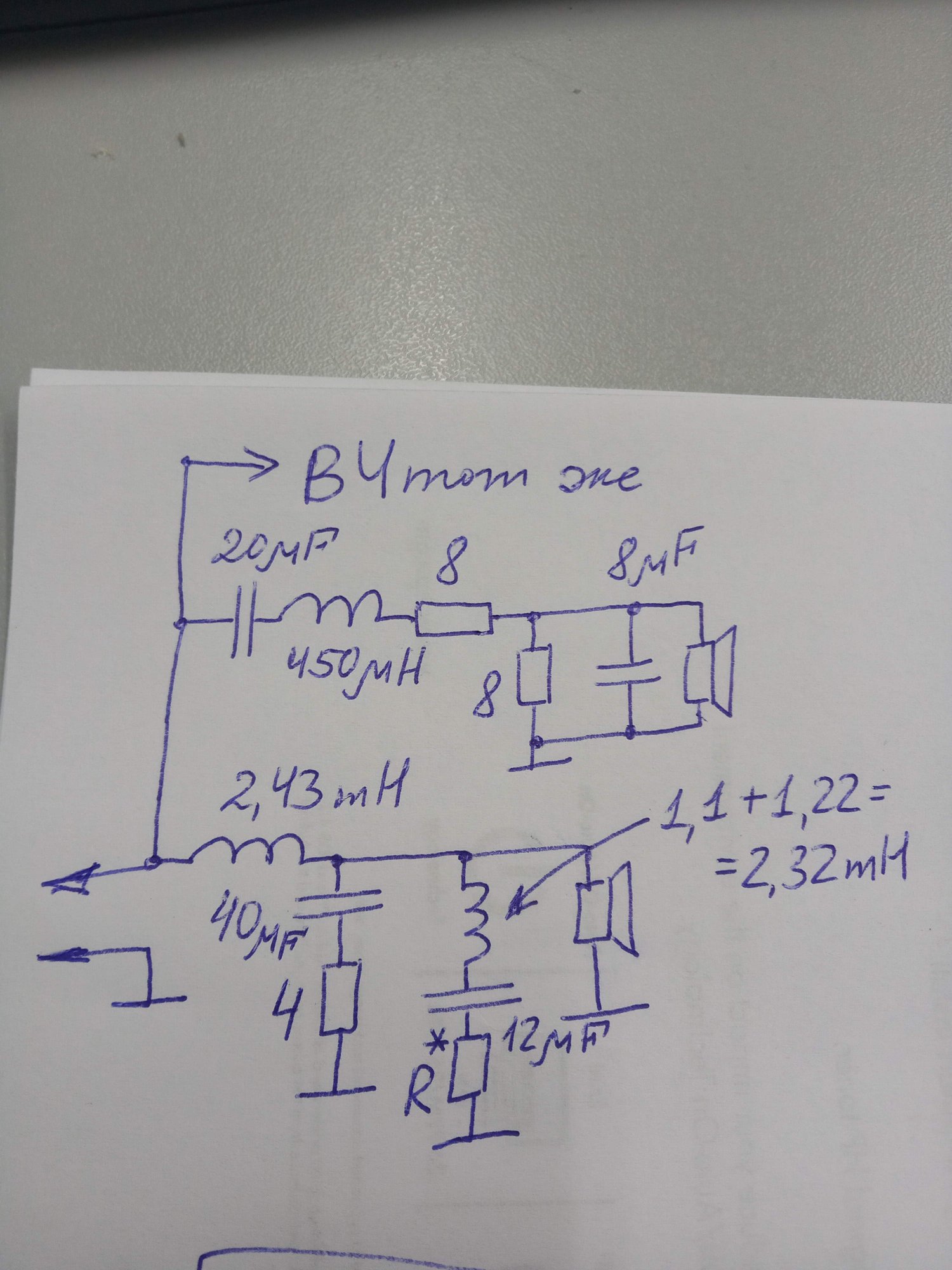

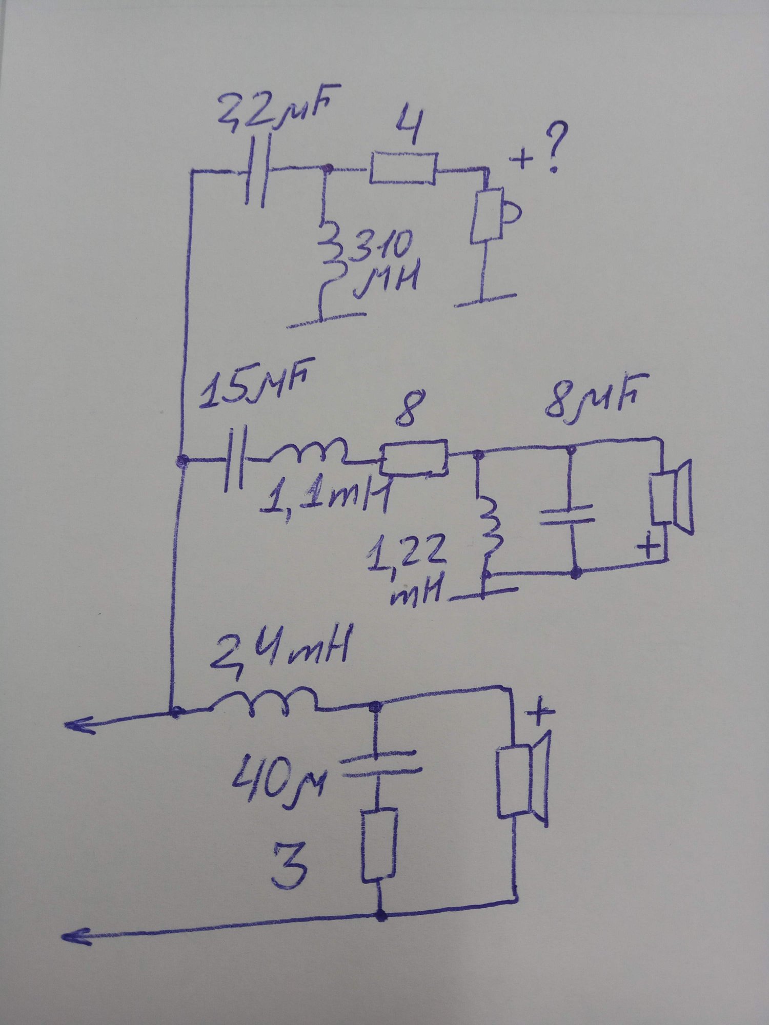

Был вариант с режектором (от Шорова?)
Спасибо, пригодится. А Вы видите, что 900 Гц после неслабого фильтра (первая схема, в ней есть ошибка: там 20 мкФ имелось в виду) имеет уровень +2дБ? Абыдна, да?
Этот режектор расчитан на 355Гц,
Нет, на 1006 Гц _da
когда-то пробовал применить режектор на СЧ, частоту не помню, так он корежил всю ЧХ.
Не попали потому что, 100%.
Попробовал последовательный фильтр для НЧ+СЧ полос, где СЧ имеет дополнительный последовательно включённый конденсатор, и СЧ звено служит режектором для НЧ звена. Ну да, прибить 900 Гц на 4дБ не составило труда. Но частота раздела НЕ снизилась! И подгонка СЧ полосы вообще невозможна. Смотрю последовательный и параллельный контуры в качестве режектора.
По заветам Шорова:
Реально суммарная АЧХ, судя по фазам токов, в зоне 1...2 кГц лучше, чем здесь по напряжению. Частота раздела где-то 750 Гц, высоко. А СЧ полоса - наоборот, низко забралась. Но, поскольку СЧ дин успокоен ПАС + набивкой бокса до упора ватой и имеет плааавный завал внизу, может прокатить (Шоров ТОЖЕ дорабатывал СЧ, устанавливая ПАС - пропал пик на 100 Гц, см. рис. из Радио). Резистор R* в сумме с активными сопротивлениями двух катушек должен быть 3 Ома. Импеданс из всех озвученных фильтров - самый приятный.
ФНЧ с последовательной цепочкой RLC в параллель 2,43 мГн проиграл вчистую двум последним фильтрам по импедансу и возможностях регулировки, не показываю.

Ух, сколько работы, начну с последнего. А как считается режектор, я считал в проге Electrodoc?
Вы ошиблись на порядок под корнем квадратным, получили разницу в корень из 10.

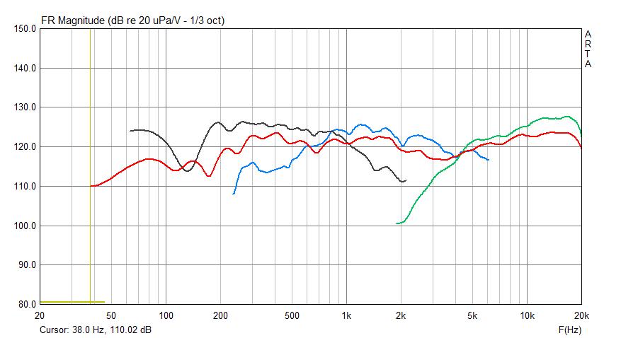

Юрий, когда в процессе подбора разных фильтров ВЫ АЧХ замеряете, с импульсом в разных фильтрах как там обстоят дела?
Хьюстон, повторяю, у нас проблемы! По-прежнему недостоверен участок выше 6 кГц. СнИмите АЧХ с отключенной АС, посмОтрите, что делается с шумом и помехами на ВЧ. Если помехи на уровне 130 на 6 кГц и 136 на 20 кГц, то Вы так и не видели ВЧ полосу, там ВСЁ неправильно!
Вот такая картина маслом, могу сделать вогнутую линию, но не знаю какая предельно допустимая форма.
Вот такая картина маслом, могу сделать вогнутую линию, но не знаю какая предельно допустимая форма.Посмотреть вложение 62301

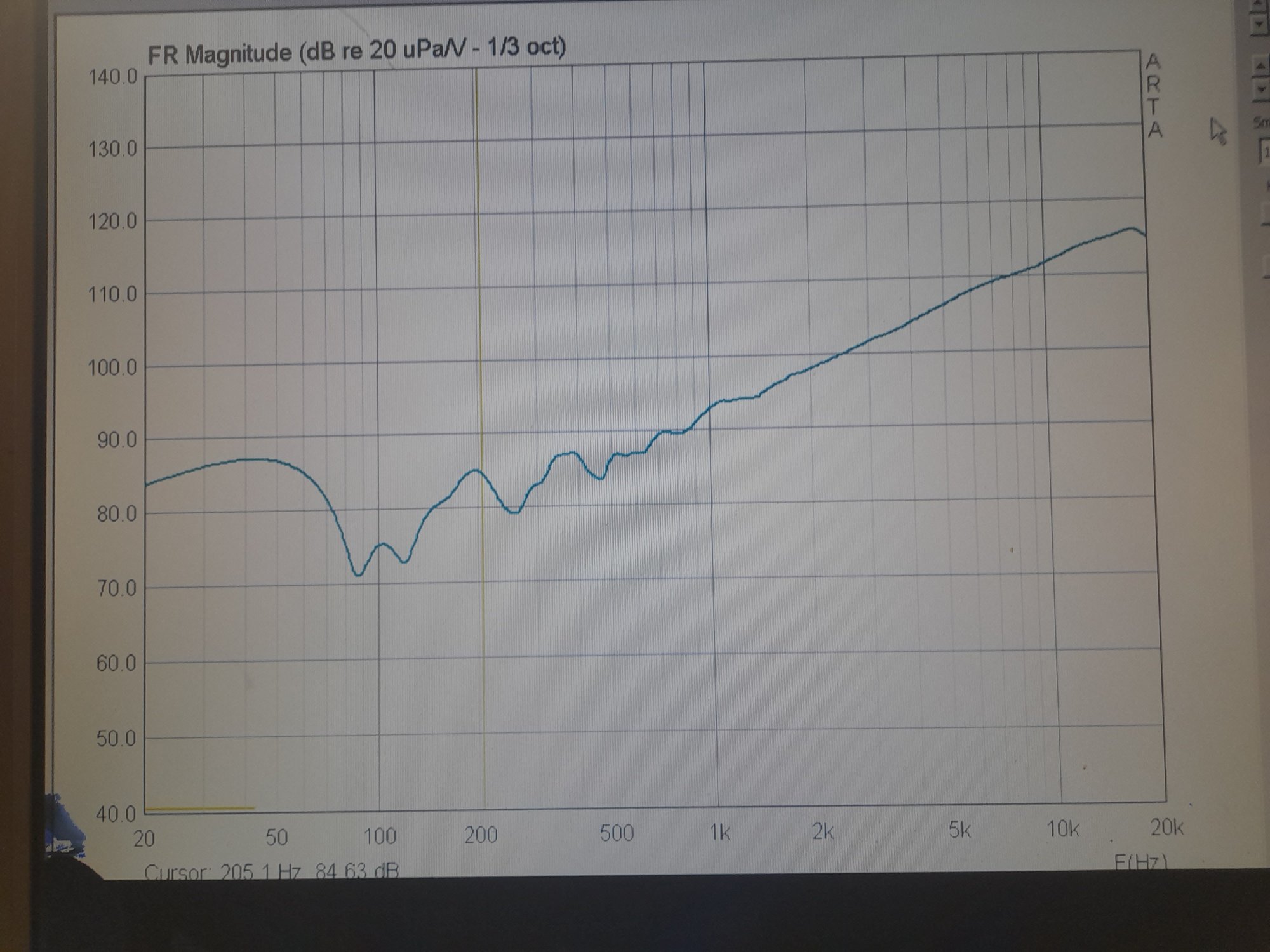

+6дБ/октаву вверх говорят о наличии белого шума. Измеряем розовым, потому белый перекошен в сторону ВЧ.
Все, приехал, измериловка испортилась показывает все время одинаковую картинку как выше.
Будет легче найти и посОдить!
Если вопрос как выглядит импульс, то бывает появляется большой отраженный на расстоянии приблизительно 5-6 мс от основного.
СЧ и ВЧ, или даже все полосы смотрИте без отражений, иногда меняя окно для контроля адекватности.
Если нет отражений, и динамики исправны, то уменьшение сглаживания даже до 1/24 не сильно портит картину
обрыв в кабеле, через емкость шпарит
Большущий уровень. Хотя... Розовый шум через ёмкость! А кудой шпарит и почему, проникновение из канала в канал что ли.
белый супротив розы не 6. а 3 дб на октаву.
Тогда точно с другого канала через ёмкость пролезает, мимо всей измериловки. Увеличение усиления в измерительном канале позволит опустить уровень помехи, если не удастся её устранить.

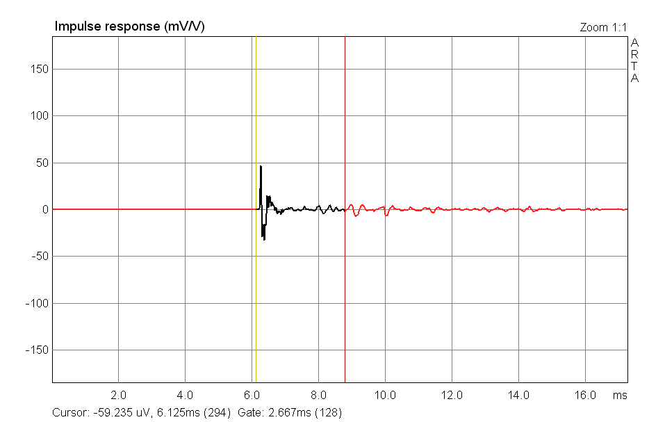

Юрий! У вас не настроена программа.
Повторяю ещё раз - прочитайте описание на сайте Серого Хомячка. Не читайте что у него написано про измерение фазы, водопад и прчие "глубины".
Нужны основы. Вы явно делаете неправильно.

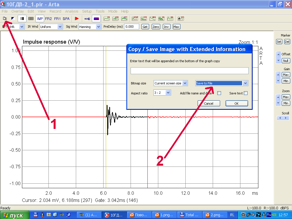

Для примера покажу свой старый замер пищалки.
И НЕ НАДО ФОТО С ТЕЛЕФОНА.
Лучше примерно вот так:
Изображение получено кнопкой PrtScr и потом вставлено в любой графический редактор и сохранено, этот пример делал специально, чтобы был виден весь экран.

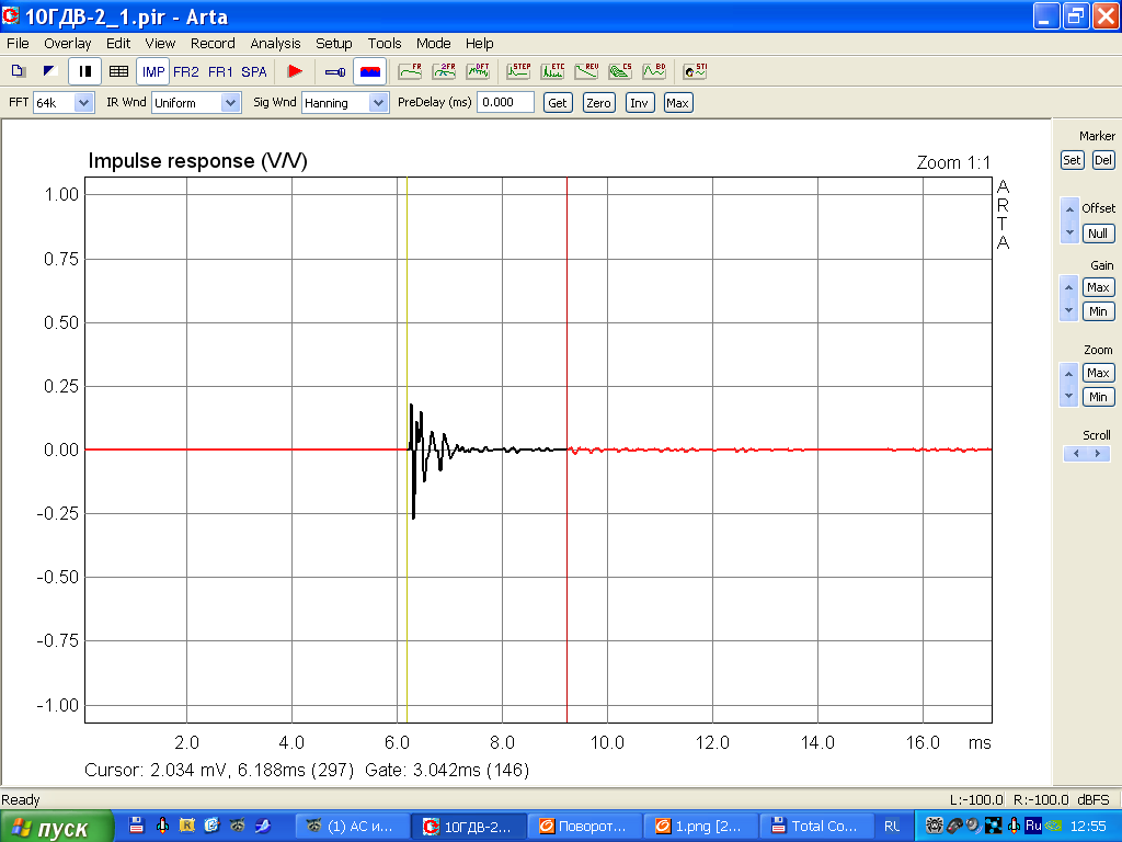

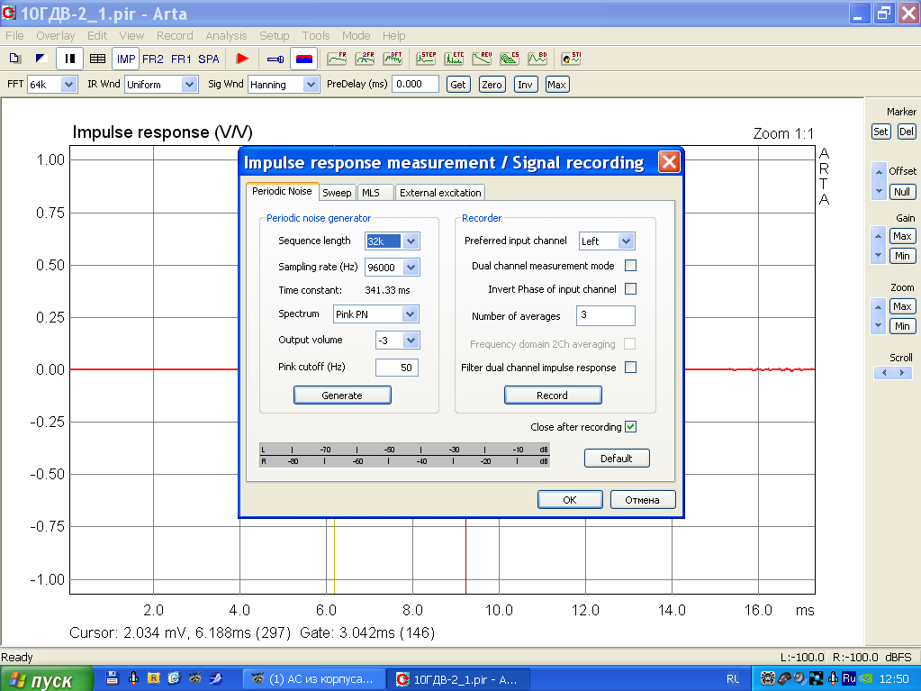

Вам здесь нужны настройки. Так у меня, у Вас должны быть ПРИМЕРНО такие.
Теперь принажатии кнопки Record линия уровня должна быть около нуля, нормально от -30 дБ до 0 дБ.
Получим через 2 секунды подобный импульс.
Чтобы сохранить для нас и себя картинку, нажать кнопки 1 и 2, назвать файл и сохранить в удобное для вас место, чтобы потом выложить сюда.
Теперь нажать 3 и получить АЧХ
Вот ниже АЧХ
Чтобы сохранить его картинкой в программе есть специальная кнопка
Действия 4 и 5.
И получим вот такой файл с изображением.
Писать это мне было долго, делать - быстро.

При нажатии кн Record в окне impulse response measurement индикатор ничего не показывает ни зеленой ни желтой полоски, а звук с динов валит нормально.
В окне калибрации тоже нет зеленой индикации.
Микрофон работает, слышно хорошо.
Подозреваю микросхему?
Микрофон работает, слышно хорошо. микросхема?
Что-то неправильно указано в настройках.

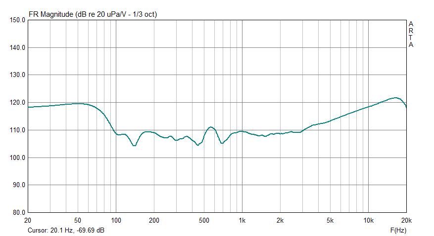

Вскрыл-проверил измерилку, жива-здорова, сменил ПК, все заработало.
пустил измерилку без подключения АС
Затем подключил по последней схемеАС
ЧХ как на прежнем ПК, приступаю к сборке фильтра #120
(Общая ЧХ с 1м, по полосам с 0.5м)

Стоп, Юрий, стоп! Хьюстон, проблемы не исчезли!
Что ВСЁ заработало? Раньше была помеха по уровню 115 на 15 кГц и 95 на 1 кГц, а теперь - 110 во всём диапазоне, и 120 на 15 кГц? Покажите ДВЕ АЧХ - помехи и АЧХ АС с 1 метра, не меняя громкости!

Да, изменения некритичны. Горба 300 Гц у СЧ полосы быть не может. 1,22 на землю не отвалился?
Имели в виду #118 , наверное.
И опять 25. Надо 2 рисунка: нижний с 50 см, на нём: НЧ, СЧ, общая и верхний: СЧ, ВЧ, общая. Когда Вы даёте полосы с 50, а сумму с метра, ничегошеньки не видать. Прошу третий раз...

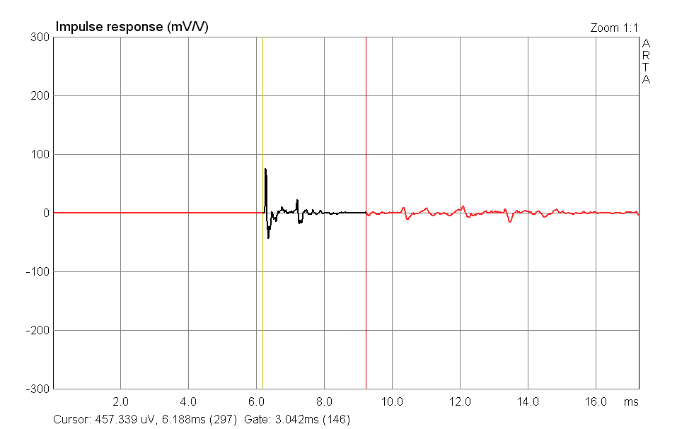

Юрий!
У Вас измерение НЕ РАБОТАЕТ вообще.
Что именно ВЫ ДЕЛАЕТЕ НЕПРАВИЛЬНО, мне сложно "с дивана" сказать. Вы не показали даже импульсы которые у вас получаются.
Вот пример довольно "грязного" импульса для 2ГД-36 без фильтра и окно которое я выделил.
А вот соответствующая этому импульсу АЧХ
Это не значит что должно быть именно так, но сходство должно быть.

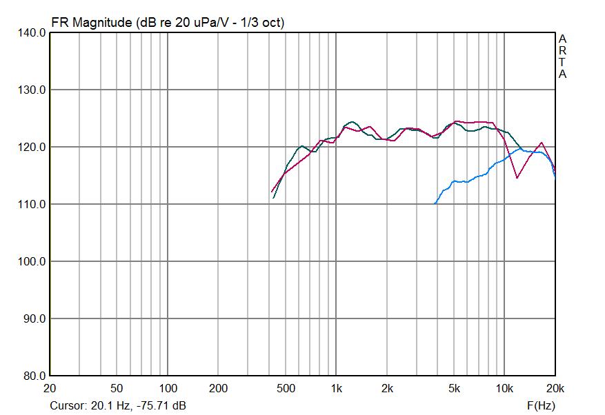

Вот ещё грязный пример (грязь т. е. близкие отражения не мешает видеть общую картину). TW70
И АЧХ.
С правильным фильтром произойдёт поворот против часовой стрелки области от 2 до 8 кГц, а подъем выше 10 кГц останется что не страшно и даже хорошо для старперов.
Я уверен, что дело не компьютерах. У вас усилитель и микрофон не связаны между собой.
Снова и снова прошу: прочитайте и сделайте точно так как подробно написано на сайте Серого Хомячка.
Судя по всему, вы его до сих пор игнорируете.
У него наиболее подробно и с картинками всё расписано (на других сайтах лучше я не встречал).
Динамический диапазон у вам подозрительно мал.

Я прямо сейчас запустил ARTA без микрофона и "измерил".
Вот что получилось.
Обратите внимание на УРОВЕНЬ. Если сравнивать с измерением от микрофона, разница будет огромной.
Вы сделали явную ошибку и её надо найти В ПЕРВУЮ ОЧЕРЕДЬ.

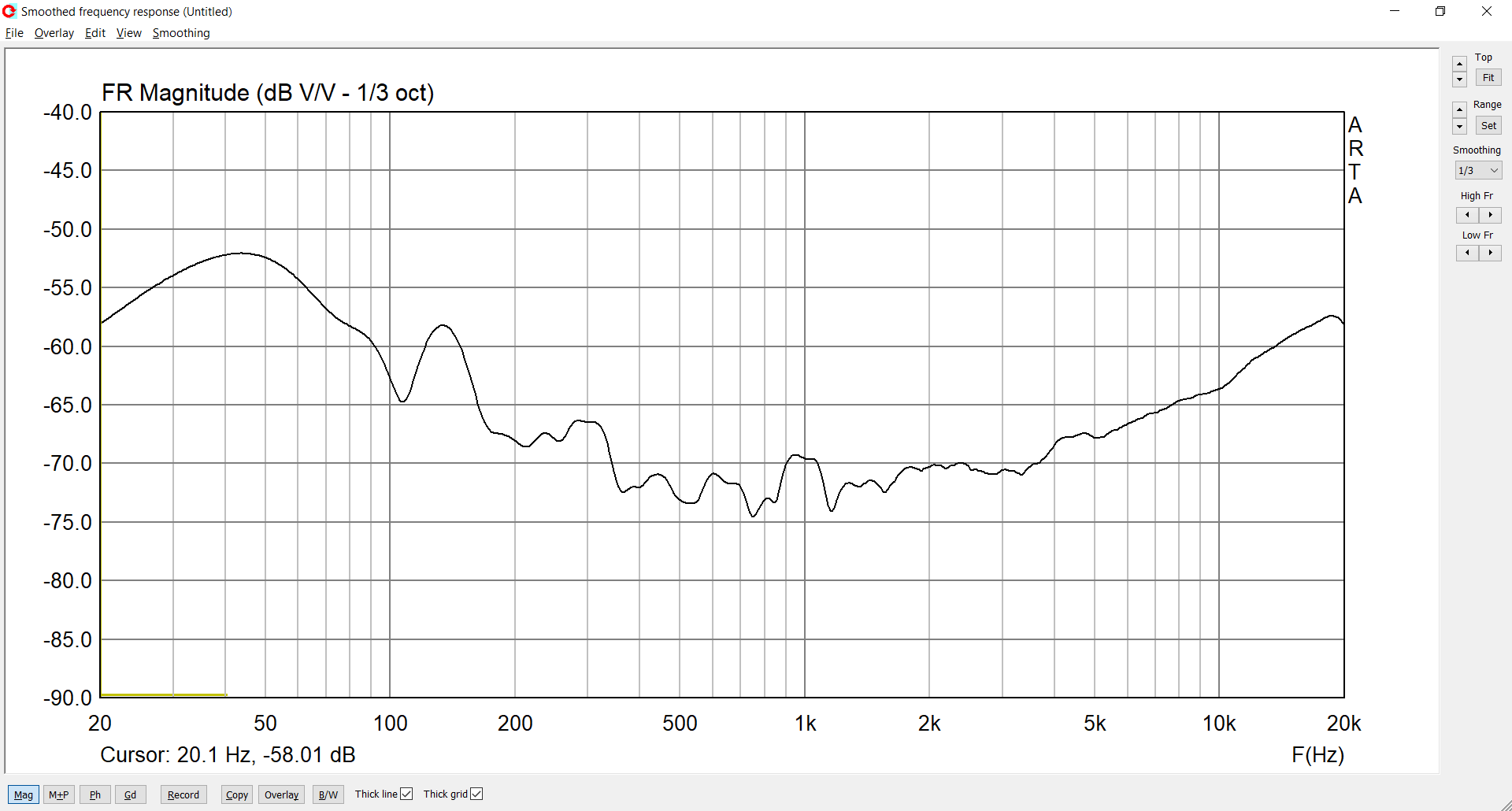

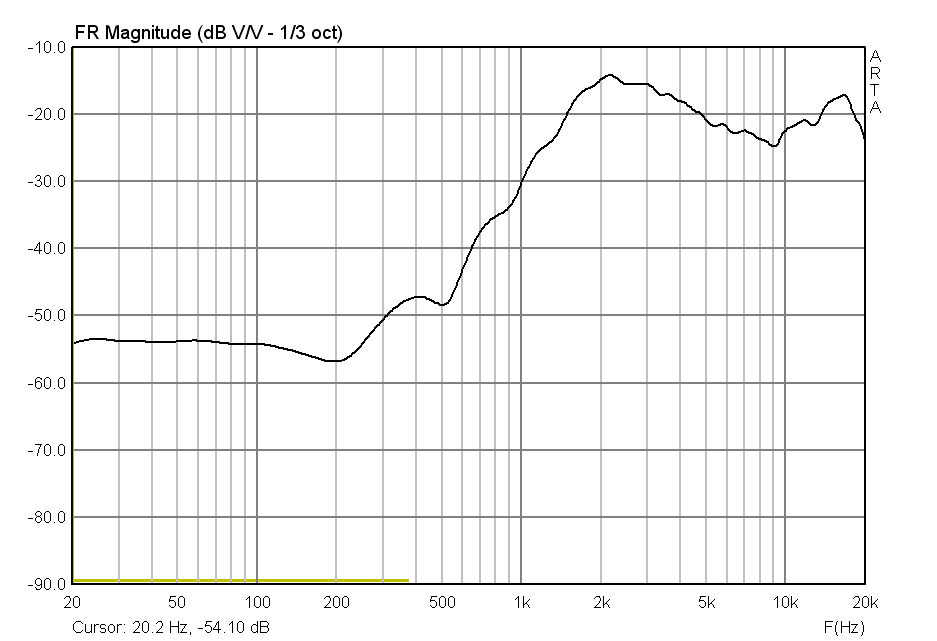

Установил я значит эту вашу ARTУ.
Сначала уровень выставил -10дБ. Потом акустику отключил и замерил "тишину" микрофоном.
Дык, эт-та... Померянную "тишину" минусуйте от АЧХи и всё боль-мень срастёЦЦа
Думаю тут вычитать нЕчего. Уровень "тишины" менее чем -50дБ.
Здесь же приведите ЧХ какого-нибудь дина одновременно измеренного, чтобы видеть разницу.
Главное на сколько децибел больше будет уровень измеренной ЧХ?
Я выставлял уровень перед замером примерно -10дб.
Вот как тут ниже. Т.е. все пики этой "тишины" по уровню -40дБ относительно полезного сигнала.

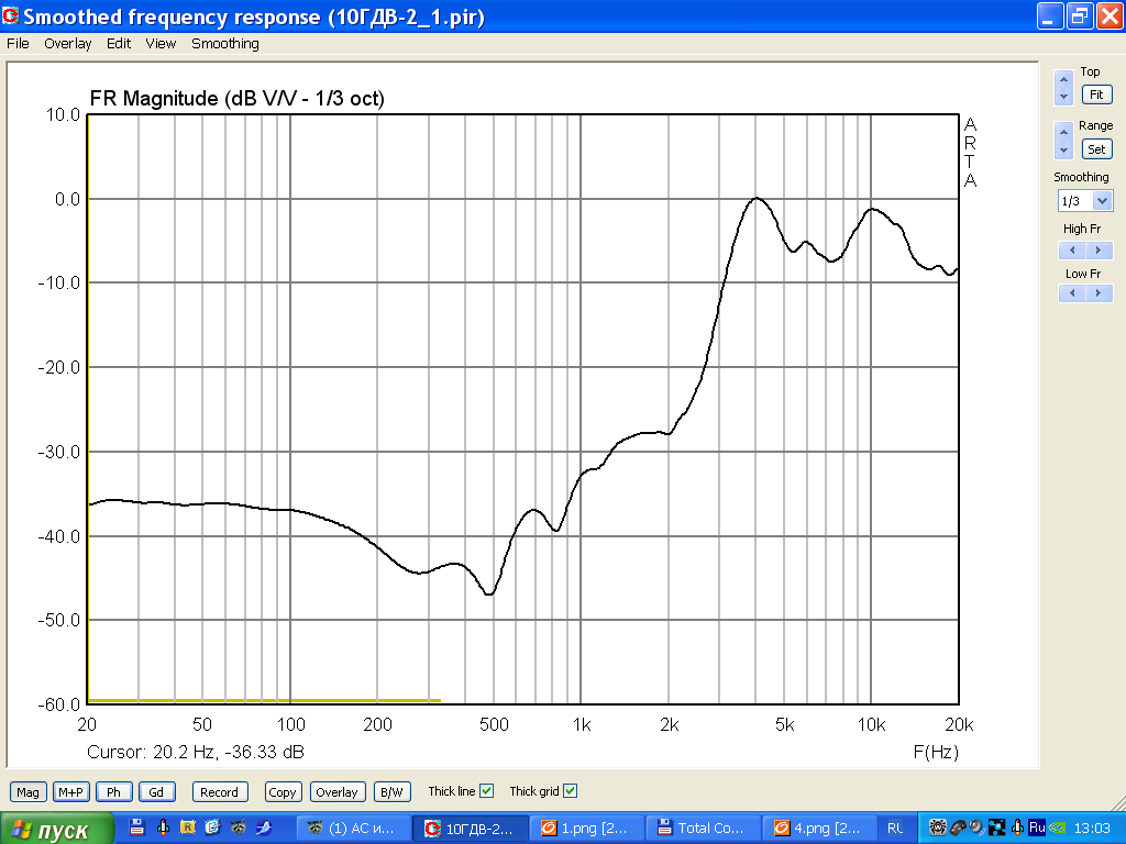

Уж простите меня за то, что отнял время выкладывая измерения кривой измериловки.
Однако пошел дальше, начал с того, что проверил звуковуху на линейность, кабелем с двумя джеками соединил Лин.вход с Лин.выходом.
Регуляторами громкости звуковухи добился наибольшей линейности, получилась идеальная горизогтальная линия до 16,5кГц, потом резкий спад.
Не меняя регуляторов подключил измериловку со свободными выходными концами и без микрофона.Шум криволинейно подскочил на 90дб, подключил микрофон еще больше получилось. Регулятором чувствительности на уселит микрофона выставлял разные изгибы шума и затем включал измериловку на АС. Отдельно измеренные уровень шума и ЧХ АС были рядом - приблизительно на 10-15дб.
Терять нечего, поэтому попробовал как влияет шум на результат. Почти никак в полосе 200-9000Гц!
Изощрялся как только мог, почти два дня, делал форму шума регуляторами от круто криволинейной до косой прямой и при этом для позиции шума многократно делал ЧХ одной и той же АС, ЧХ крутило на низах и вверху. В полосе 200-9000Гц основные изгибы, т.е. провалы и горбы оставались на своих местах.
Я не электронщик мне сложно найти источники искажений, проще спаять новую схему. но сейчас не до этого, спешу, могут выключить свет в любое время, поэтому продолжу с тем, что есть.

у меня есть пара 25ГДН-1-4 от S30, не видел я у них такой ровной АЧХ, видать мои не очень удачные.
Это совершенно разные динамики.
У меня тоже есть 25гдн-1-4. Изначально они стояли вместо 3-4.
Может позже замерю и их для сравнения.
