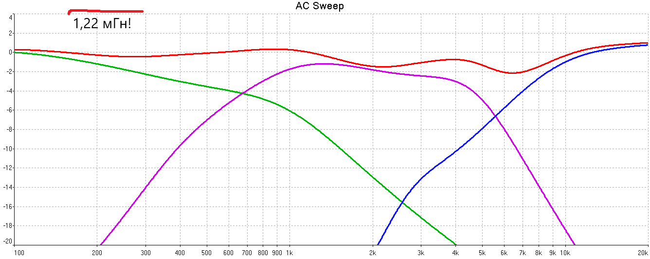

Это правильные ЧХ по полосам
Созрел фильтр
Столь сильные изменения топологии ФСЧ вызваны желанием поменять соотношение уровней 2,7 и 4 кГц у данной полосы.

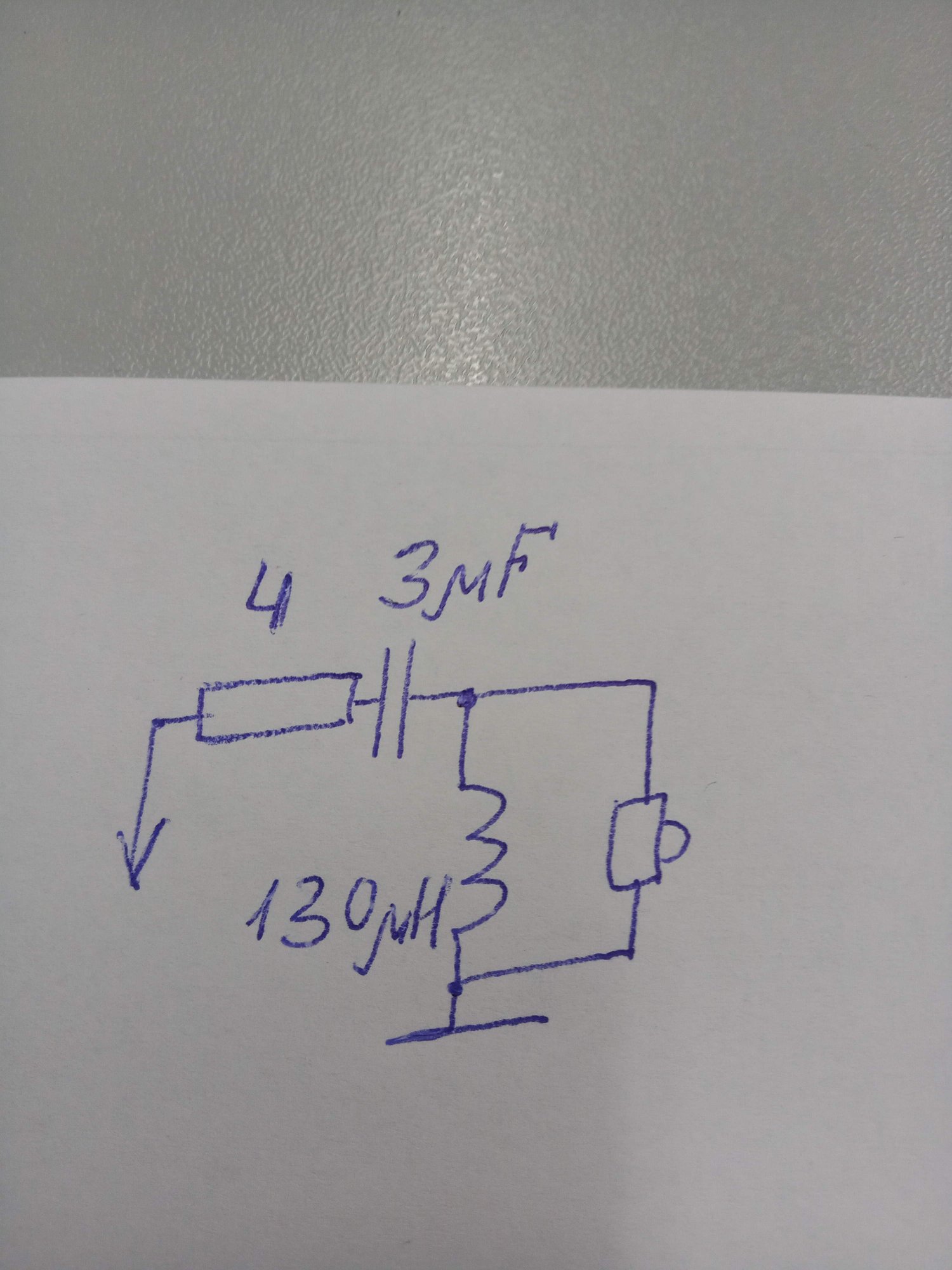

А ещё лучше такая схема ФВЧ. 130 получИте параллельным соединением 190 и 450 мкГн.

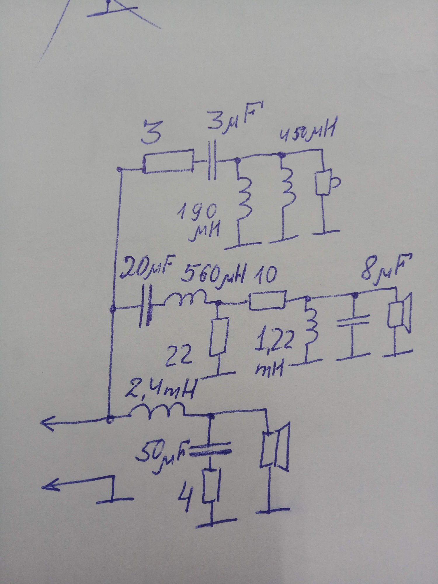

Созрел фильтр
Это сообщение не видел и собрал с дополнением до 4 Ом в СЧ и 0,56мГ в параллель ВЧ, результат:
Пойду пересоберу по новым вводным.
Юрий! Это второй фильтр с первыми порядками?
Перебросьте полярность ВЧ, не спешите (спешите медленно. опять под 30° 20 кГц не изменились). Что дало горб 400 Гц? Почему не снимаете 4 АЧХ на одном рисунке: НЧ, СЧ, ВЧ, сумма?
У Вас почему-то пляшут горбы 2,7 и 5 кГц. То они есть, то ихтамнет.

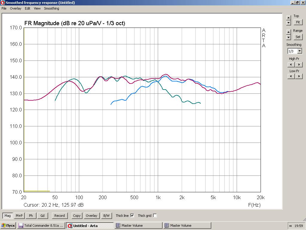

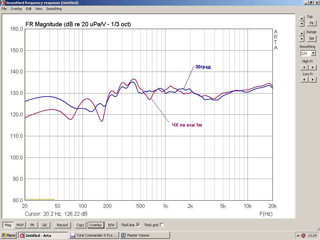

С 1 метра ниже 700 Гц пошёл хаос. Посмотрите нижний раздел, ниже 2 кГц, с 50 см посередине между НЧ и СЧ. Пика 400 Гц НЕ должно быть. Бросьте подушку (лучше - валик) на пол по лучу АС - микрофон. И покажите хотя бы раз с 50 см с большим окном, типа 80 мс, в 1/3, чтобы видеть уровень баса.
Прежнюю схему разобрал, может уже не вернемся, результат по последней схеме
Красным общая ЧХ
поднять бы 4кГц и выше и полная радость. В посте #78 удавалось поднять кондером 7мкФ в ВЧ фильтре, но там поднялась вся область.
Отдельно ЧХ СЧ и НЧ, уровень посредине между ними, расстояние 0.5м

Почему общая сбита вниз на 3...5дБ? Имеем, +/-3дБ, отлично. Дальше коррекция.

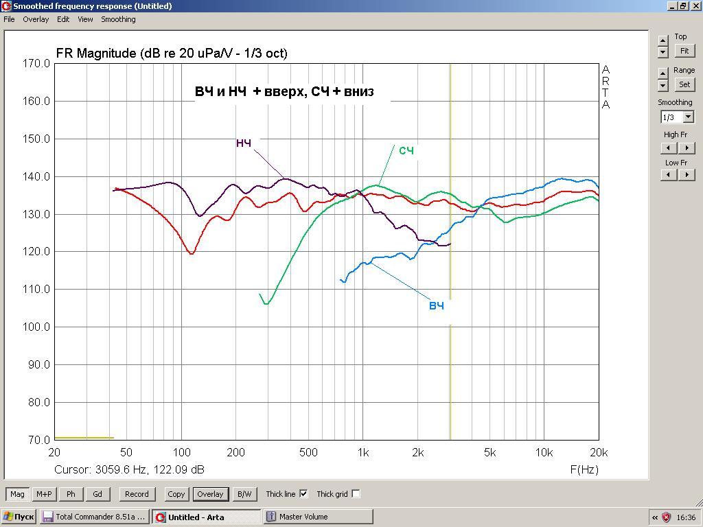

Хьюстон, у нас проблемы! Выше 6 кГц измерение недействительно! То же самое на рисунке выше, график СЧ. Есть перебор СЧ, но чем их убрать - я не вижу, Вы по полосах не приводите, хотя я просил. А вот беды 400 Гц нет как не бывало! В целом красиво.
Найдите причину сбоя выше 6 кГц, дайте нижний стык с 50 см в виде трёх АЧХ: НЧ, СЧ, НЧ+СЧ без смещения по уровню. То же самое с верхним стыком: с 50 см три АЧХ: СЧ, ВЧ, СЧ+ВЧ. Жду!
Так на верхнем как раз общая с 1м и по полосам с 0.5м потому и смещение по уровню.
А на нижнем только НЧ и СЧ, т.е. отключил ВЧ.
По полосам делал на уровне прослушиваемого дина, а СЧ-НЧ на уровне между динами

Да. Вот из-та того, что на одном рисунке АЧХ с разного расстояния, их и нет возможности сопоставить.

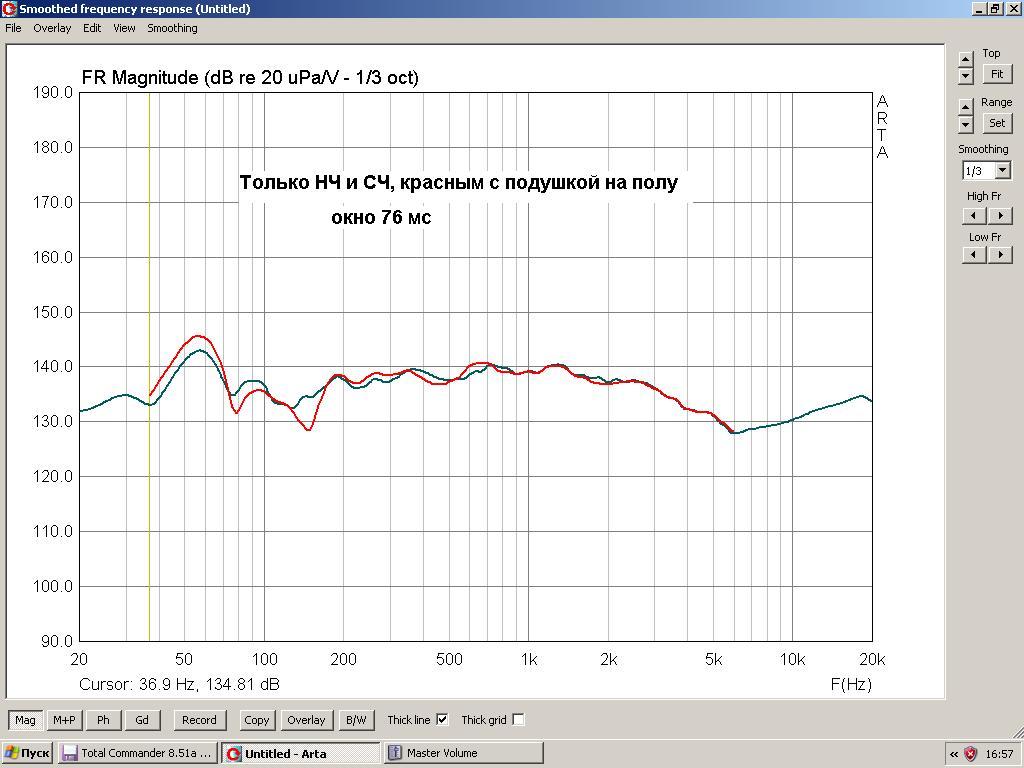

Нет. Когда снимаете стыки, снимайте ТРИ АЧХ не двигая микрофона. Время ловить блох. (Я помню, что мик не калиброван...)
Что было выше 6 кГц?
Да, измените ФВЧ согласно
и увеличьте 8 Ом в ФСЧ на единицу.
Такой вопрос. Усилитель не боится прыжков импеданса в плюс? А то сейчас есть максимум до 30 Ом, отклонение фазы 40 градусов.
Чувствую, что надо будет увеличить 40 мкФ до 50-60 мкФ.

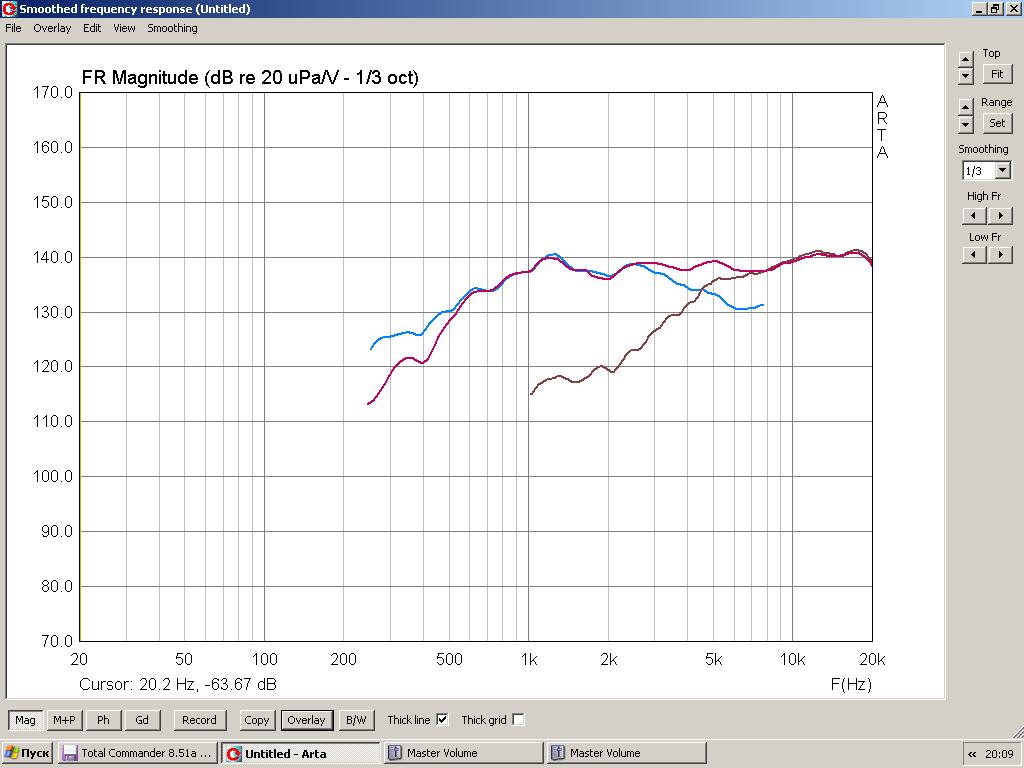

Дальше, что требовалось, не подписывал кривые, красным общая ЧХ по полосе, всё на расстоянии 50см. В диапазоне ниже 1кГц от сеанса к сеансу кривая меняется по изогнутости, а выше стоит как вкопаная, хотя колич усреднения поставил 10.
ОК, есть инфа, завтра обработаю. Верхний стык в норме, изменение на
должно помочь. Нижний стык не в норме, мне кажется, Вы оставили мелкую катушку в ФНЧ, не заменив её на 2,4 мГн, потому что полоса была и осталась до 1 кГц, а должна быть сейчас до 500 Гц.
Количество больше 3 смысла нет.
Хьюстон, повторяю, у нас проблемы! По-прежнему недостоверен участок выше 6 кГц. СнИмите АЧХ с отключенной АС, посмОтрите, что делается с шумом и помехами на ВЧ. Если помехи на уровне 130 на 6 кГц и 136 на 20 кГц, то Вы так и не видели ВЧ полосу, там ВСЁ неправильно!

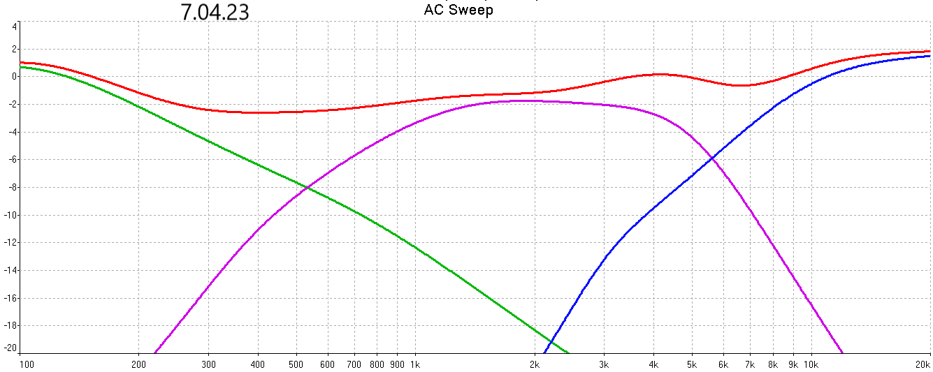

Симуляторные картинки АЧХ полос фильтра по напряжению для схемы
Чувствительности СЧ и ВЧ уточнил по факту, получились +10дБ у СЧ и +3дБ у ВЧ относительно НЧ динамика. Вот что имеем:
Я, конечно, могу допустить, что Ваш НЧ имеет на частоте 900 Гц пик +8дБ (кажется, в подушках наблюдалось?), но более логично было предположить, что Вы не сменили катушку в ФНЧ, оставив 1,22 мГн, получив вот такое
где на частоте 900 гц достаточно +3дБ, чтобы попасть в приведённый Вами график. Обратите внимание, что суммарная АЧХ практически не изменилась. Также уровень 2 кГц на Вашем рисунке соответствует -13дБ от полки, как это имеет место с 1,22 мГн, а не -19дБ, как это имеет место с 2,4 мГн!
А вот горб СЧ полосы 1,3 кГц, совпадающий сейчас с горбом АЧХ динамика СЧ, я не планировал...

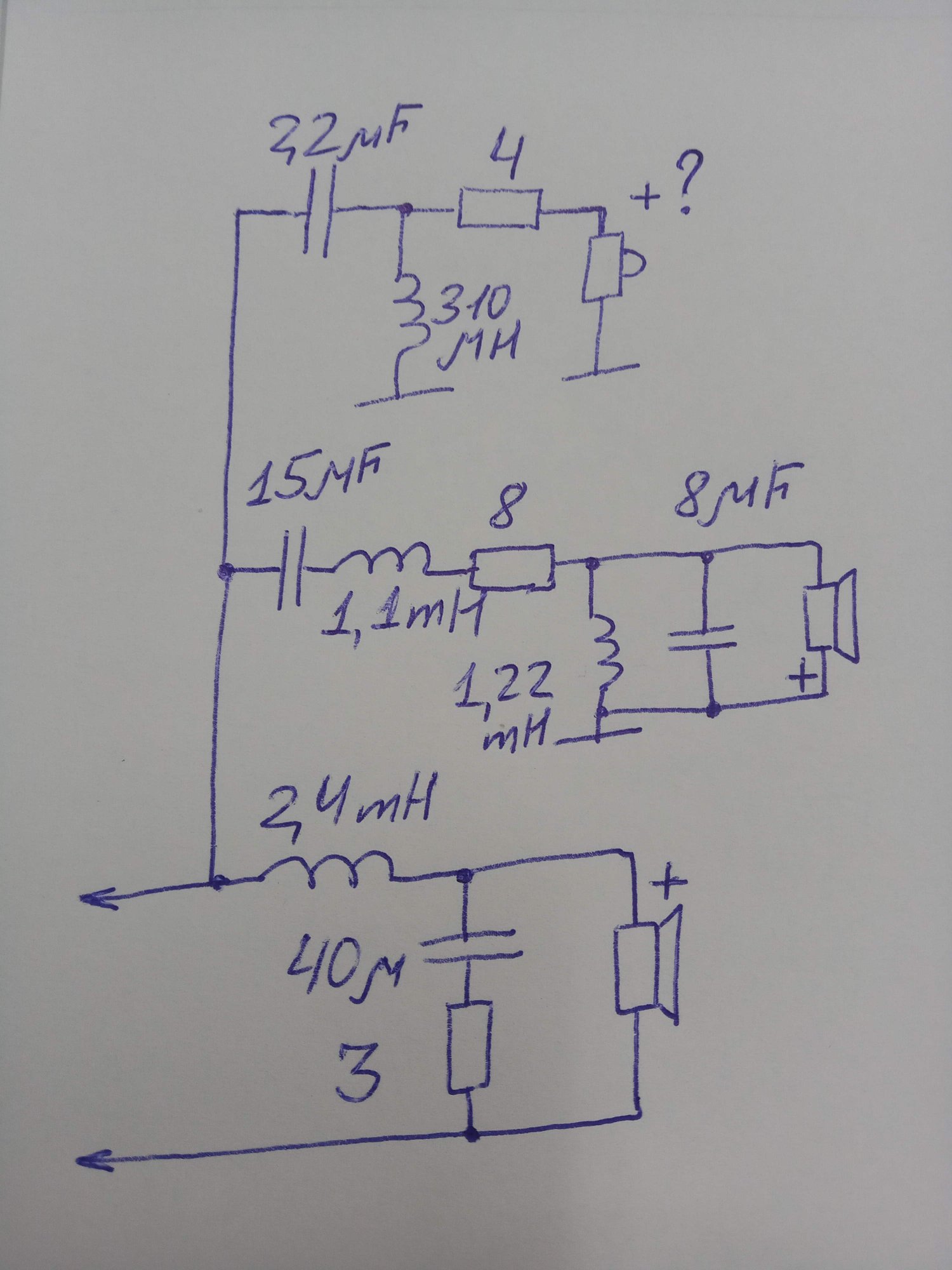

Уже есть наработка по уточнению фильтра, но нам необходимо определиться с двумя вещами:
1. Что стоИт в ФНЧ и почему такие расхождения (неверно измерена катушка?)
2. Что за помехи на ВЧ (может быть, ВО ВСЁМ ДИАПАЗОНЕ?)
Следующие 2 дня не работаем, поэтому, в предположении, что Вы каким-то образом полУчите АЧХ НЧ полосы с 2,4 мГн, привожу уточнённую схему для работы на выходных

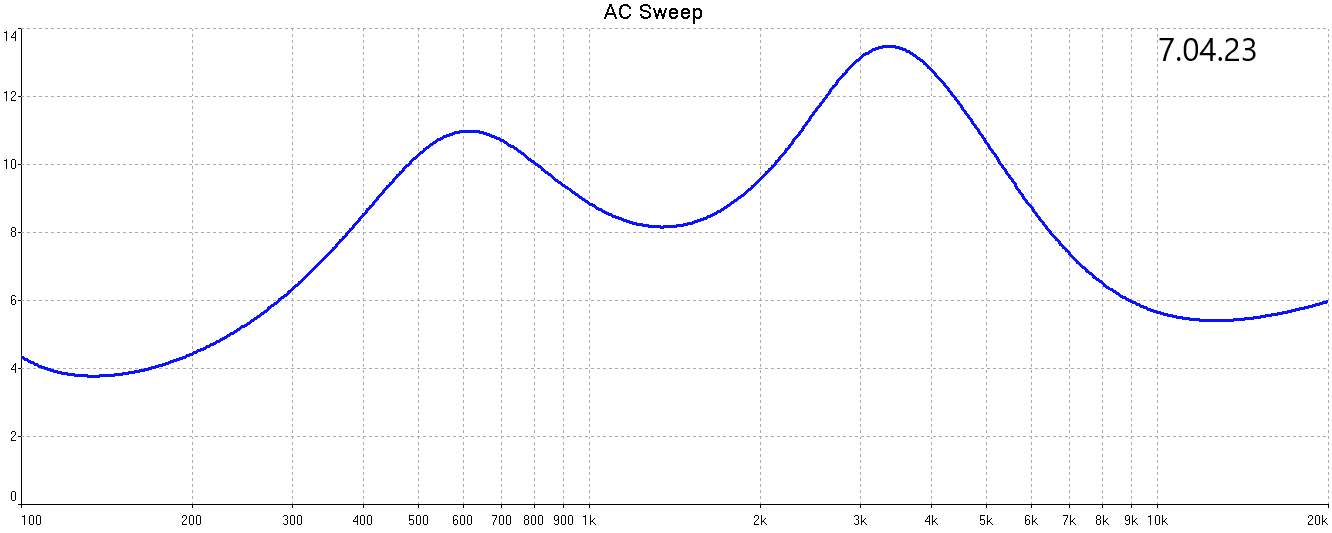

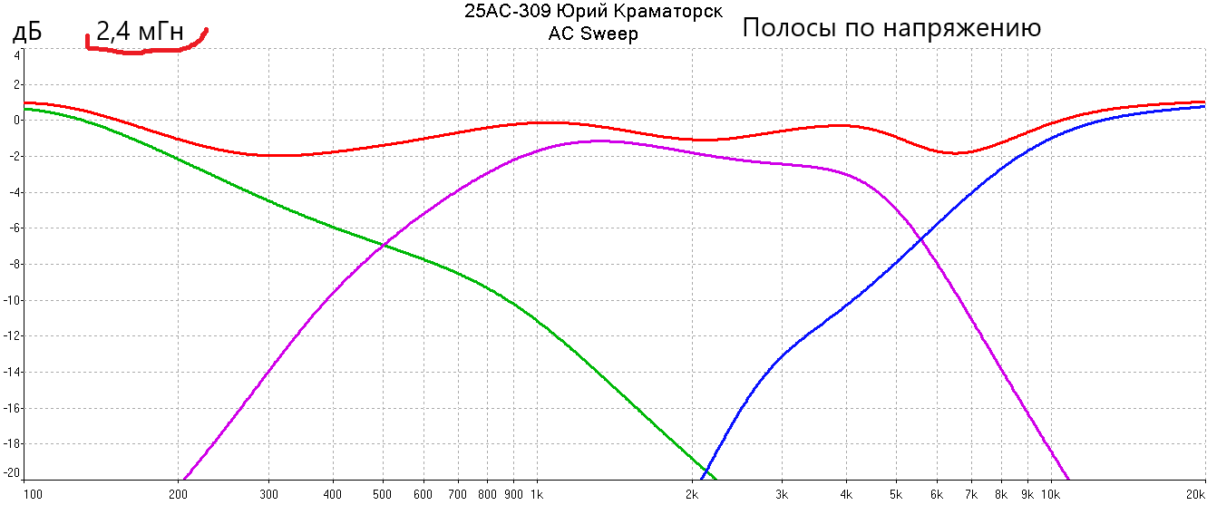

Её АЧХ по напряжению и импеданс:
Максимальное отклонение фазы импеданса от 0° на СЧ не превышает 22°, усилитель счастлив.
Схема составлена в предположении, что сейчас таки стоИт 2,4 мГн. Если не так - отмотаем назад ))
Посмотреть вложение 62214 Посмотреть вложение 62215

ОК, тогда
- рабочее развитие. А лучше (по мелочам и по импедансу) - IMG_20230407_124846.jpg . Но с полосой НЧ до 900 Гц (в линейку!) надо решать кардинальнее. Хотя... Вы бы послушали то, что имеется.
Выкрутимся! 100%.
К 6 мГн не вернёмся точно. С восьмиомным 10ГД-30 больше 4 мГн не встречал...
Сочиняю последовательный для НЧ+СЧ полос.
