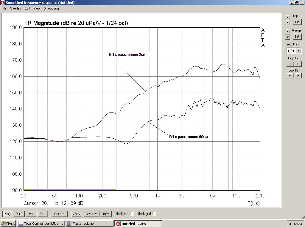

Измерения делаю с 2см
Юрий! Все Вам пишут, что так нельзя делать!! Это самообман. Можно только для басовика и только для того чтобы увидеть что на самом низу т. е. грубо от 100 Гц и ниже, выше - самообман.
Метр для динамиков тоже поменьше использовать, хотя это и "стандарт" но в вакууме.
Полметра для СЧ и ВЧ - компромисс, при этом обязательно делать окно поуже. Принимать во внимание только нужную область, остальное - игнорировать, не смотреть.

1. Какие измерения Вы делали с 2 см, где они?
2. Снимите АЧХ ВЧ динамика без фильтра в 1/24 с малым окном, до отражения. Или переснимите график импеданса. Я не уверен в полученной Вами частоте 2,1 кГц, и отталкиваюсь от 3-х.
3. На АЧХ НЧ в подушках нет провала 750 Гц. Откуда взялся? В ящике достаточно поглотителя сзади за НЧ динамиком?
4. Смотрите положение дел на верхнем разделе (выше 2 кГц) с 50 см напротив точки посередине между центрами СЧ и ВЧ динамиков, временнОе окно можно делать без отражений, получая максимальную точность. А результат на нижнем разделе хорошо смотреть из точки посередине между центрами НЧ и СЧ динамиков с 50 см (выше 2 кГц будет слегка неправильно) с гораздо бОльшим окном.

Хоть 2, хоть 3, хоть 5 см - от таких измерений один вред т.к. это дезинформация.
Для настройки фильтров не ближе 25 см для каждого динамика в отдельности.
Измерения в упор только для басовика с целью посмотреть - не тесен ли ему ящик и что от него можно ждать, когда он начинает падать.
Стоит отодвинуть от него микрофон подальше и всю картину снизу исказят отражения потому что измерительное окно для басовика должно быть очень широкое, для СЧ - резко уже, для ВЧ - ещё уже.
Поэтому в комнате одним замером микрофона всего диапазона ну никак не обойтись.

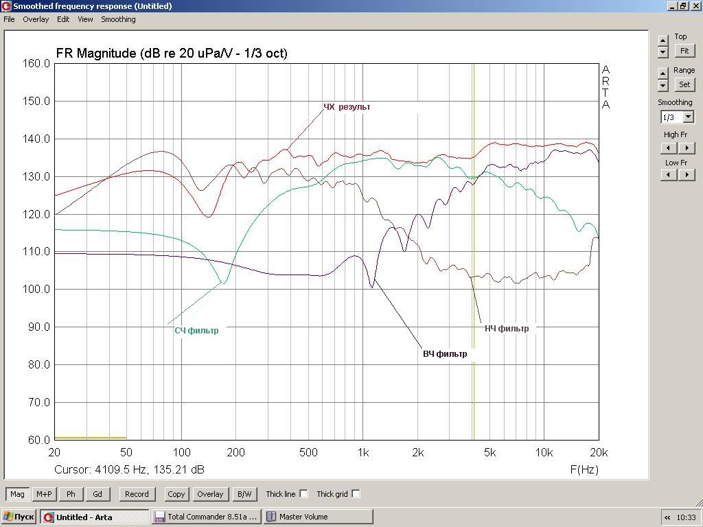

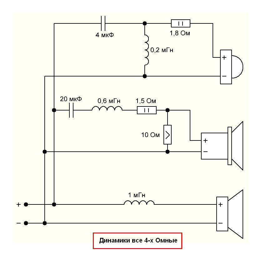

Успокоил первый скрин с https://ldsound.info/jbl4312b-remake-crossover/ а то я думал, что только у меня такие гармошки.
У Вас в АРТЕ есть возможность работать с временнЫми окнами, пользуйтесь. В https://ldsound.info/jbl4312b-remake-crossover/ видим все отражения вместе с прямым сигналом, чтобы разобраться, где АС, а где комната (и расположить АС для минимальных отражений) нужен опыт.

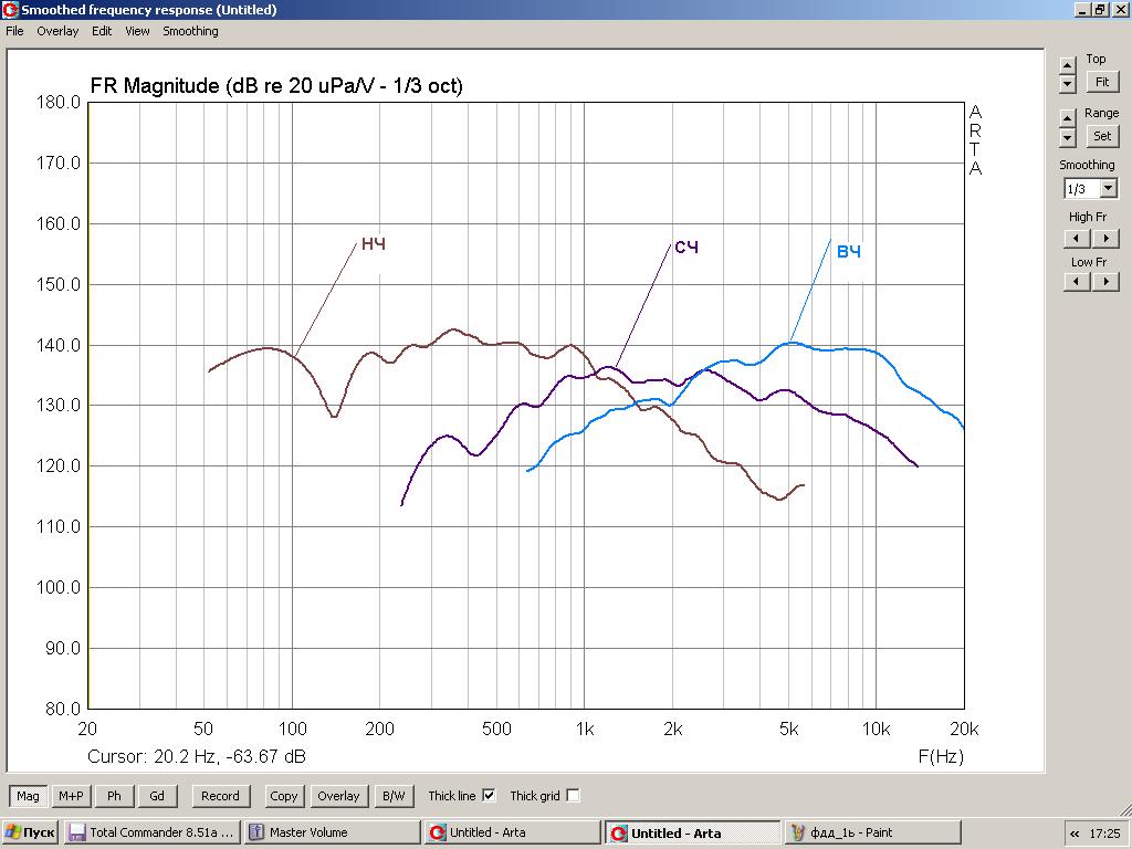

Сначала измерения. С помощью Limp измерить ВЧ не удалось, поэтому осталось измерить в Arta с малым окном и усредн 1/24.
И где здесь резонанс, как определить 2,5 3 или 3,5кГц?
Применяемые дины в корпусе АС без фильтра с разных расстояний.

Резонансы смотрите по кривой Z (или по напряжению на дине, включённом через последовательный резистор побольше).
Резонанс примерно 2,8 кГц.
НЧ с 2 см показывает добротность, близкую к оптимальной. Обратите внимание, что на следующем рисунке АЧХ НЧ монотонна до 900 Гц, а тут плавает. Почему? СЧ пошёл волнами снизу, ну он там нам и не нужен. СЧ и ВЧ с одинакового расстояния?Тогда отдача СЧ выше на 3дБ, чем ВЧ на полке (выше 7 кГц), запомнили.

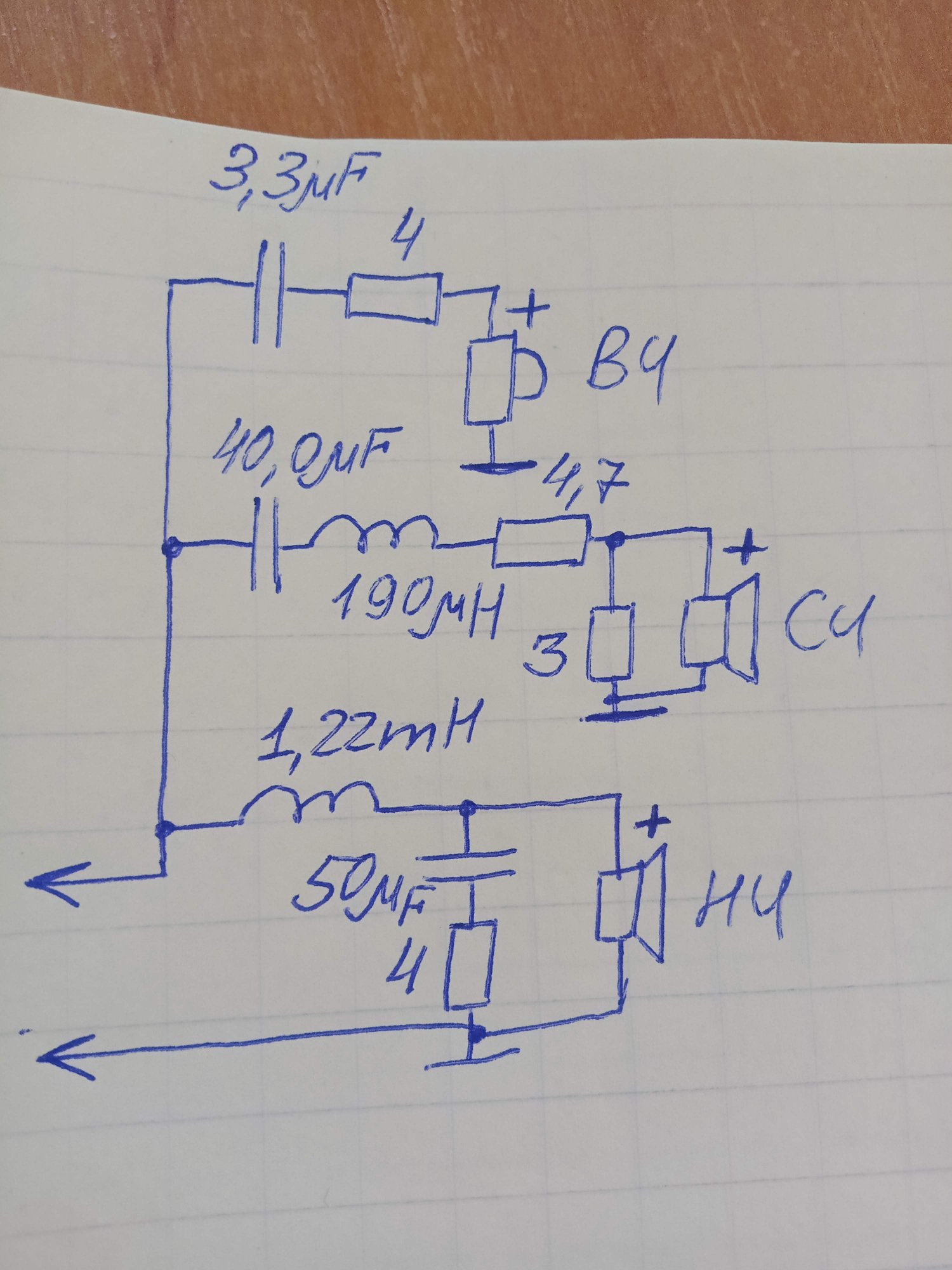

Что-то подскажу, немного понаущаю. Для начала - какая схема фильтра? Мы же не в кошки-мышки тут играем. Смотрите: НЧ полоса с фильтром выше 2,5 кГц прекратила падение уровня - это уровень шума системы. Его отрезАем кнопочкой Эдит вверху, функция Кат Эбау (выше линии от курсора). Итого, динамический диапазон около 30дБ - не густо, но и не пусто, работать можно. СЧ полоса явно обрезана слабо снизу, а её уровень на 3 дБ превышает уровень полосы НЧ на полке. с делителями я мог промахнуться и промахнулся. Далее, СЧ полосе Вы дали малое окно - зона с резонансом 200 Гц недостоверна. Но по суммарной, СЧ вкалывает с тех же 250 Гц, что и раньше! Бардак-с. ВЧ полка получилась двухступенчатой. Я помню, что мик не калиброван, и выше 10кГц смотреть не буду. Но у Вас превышение уровня зоны 5-10кГц на 5дБ относительно зоны мидбаса 200...300 Гц! А виноват зарвавшийся высоко СЧ динамик. Полоса ВЧ взята с отражениями, их полно ниже 3кГц - неудачное окно. ВЧ полосу всегда можно смотреть до первого отражения, это где-то выше 1кГц всё правильно. Нижние очевидно неправильные хвосты отрезАйте Эдит, Кат Билоу. Суммарная на самых ВЧ на 2дБ выше самой ВЧ полосы, хотя СЧ там умер, - возможно, ВСЯ суммарная АЧХ должна быть ниже на 2дБ, это от малого опыта, что-то проворонили. Короче, непочатый край работы молодому, фильтр не годится.
И здесь я немного по-интрижу: кто догадается какой номинал катухи на НЧ, тот получит "когда-нибудь" большую вкусную конфету.
По данным АЧХ без схемы фильтра - весёлая задача. Мне кажется, ФНЧ второго порядка, а СЧ снизу по-прежнему без конденсатора...

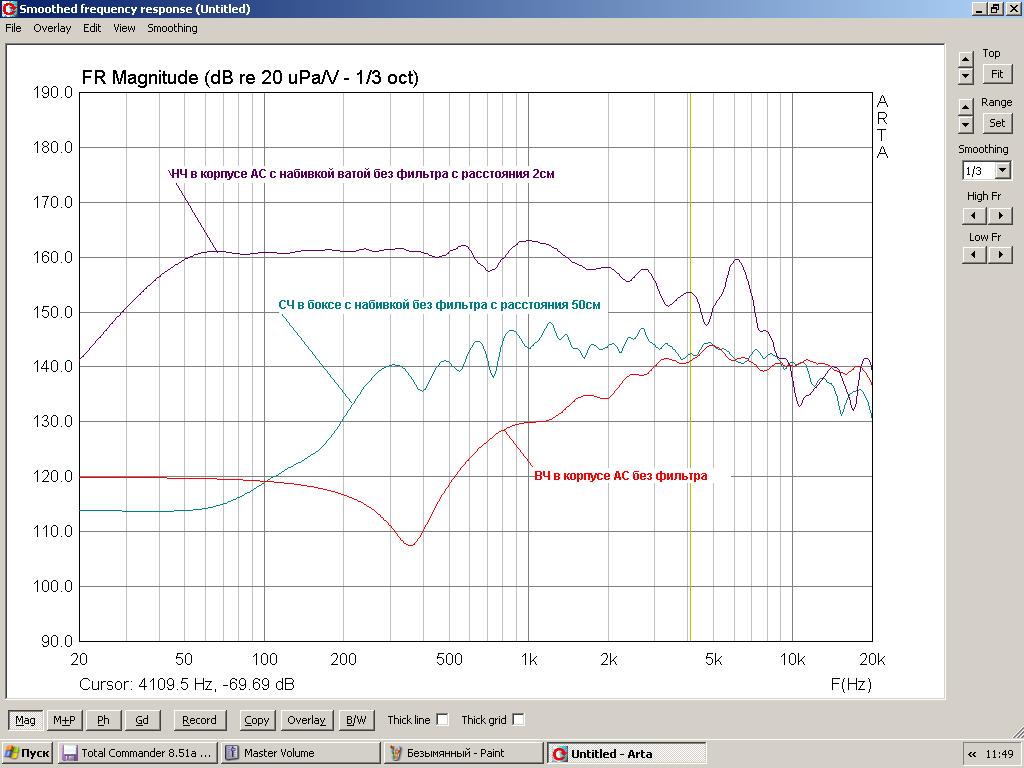

Картинка номер 2, АЧХ НЧ в корпусе с набивкой. Видим полку от 50 герц и спад ниже, осталось резонанс узнать. Остальные ачх бред в разной степени. Хотя, сч и вч уже на что-то похожи.
В упор смотрим лишь басовика, а к пищалке такое мимо смысла
В щите НЧ -Fs 43.58Hz, Re 3.70ohm[dc], Qt 0.50, в корпусе АС не мерил.

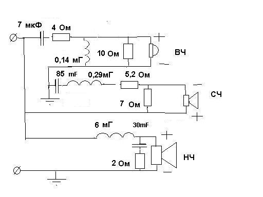

Нет тама провала... У Вас мидбас провален благобдаря 6мГн! Не ищите другой динамик, а учитесь работать сводником.

У минья нет слов. Единственное, что угадал - ФНЧ второго порядка...
ДубовО. Подвесы промазать бы.

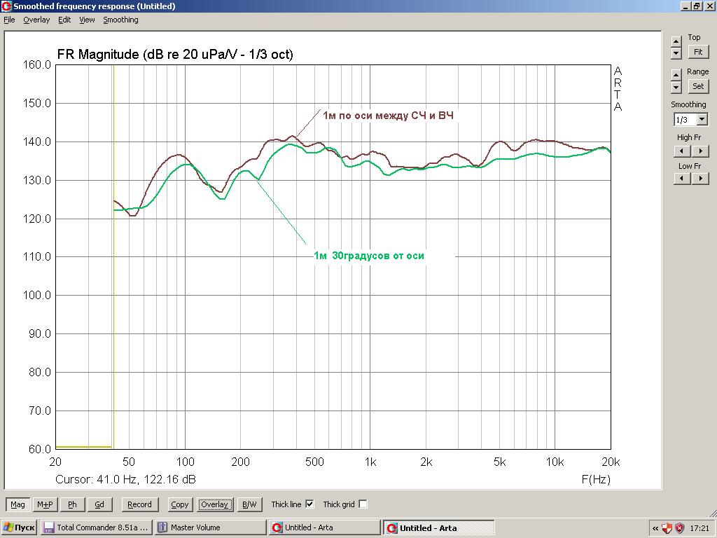

с этим фильтром на оси между СЧ и ВЧ расстояние 1м
соответственно по полосам с 0.5м, график отдельно т.к. все накладывается
пока ничего не мудрил, на очереди следующий
Поздравляю! Явный прогресс в качестве измерений. Из данного фильтра берём на заметку разве что ФНЧ. Аудиофильская фазировка "всё в плюс" не прокатила. СЧ уменьшил уровень НЧ полосы, ВЧ перегружен. Не задерживайтесь, чем дальше, тем будет интереснее и более по делу.
Мысли вслух.
У СЧ горбик на 2,7 кГц вместо ямки, будет квест!
В следующем фильтре, если увидите провал всех СЧ, увеличьте 3 Ома до 4 Ом (в параллель СЧ динамику), плиз.
В параллель ВЧ динамику, или перед 4 Омами в ФВЧ поставьте сразу 0,5 мГн на землю.
Странно, что на графике 30 градусов от оси 20 кГц не упали, а на графике ниже ушли в туман.
