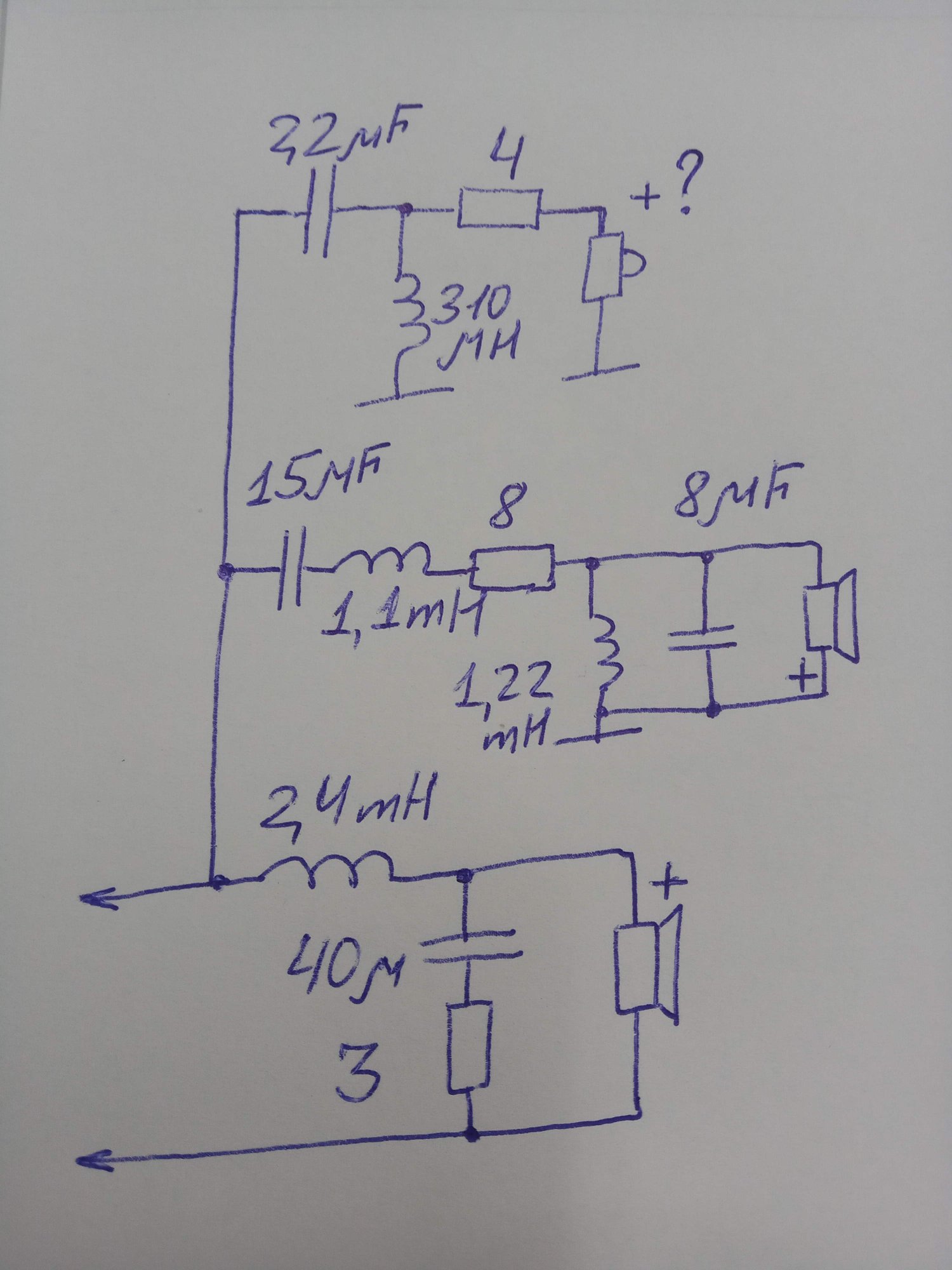

Следующая схема звучит как-то не красиво.

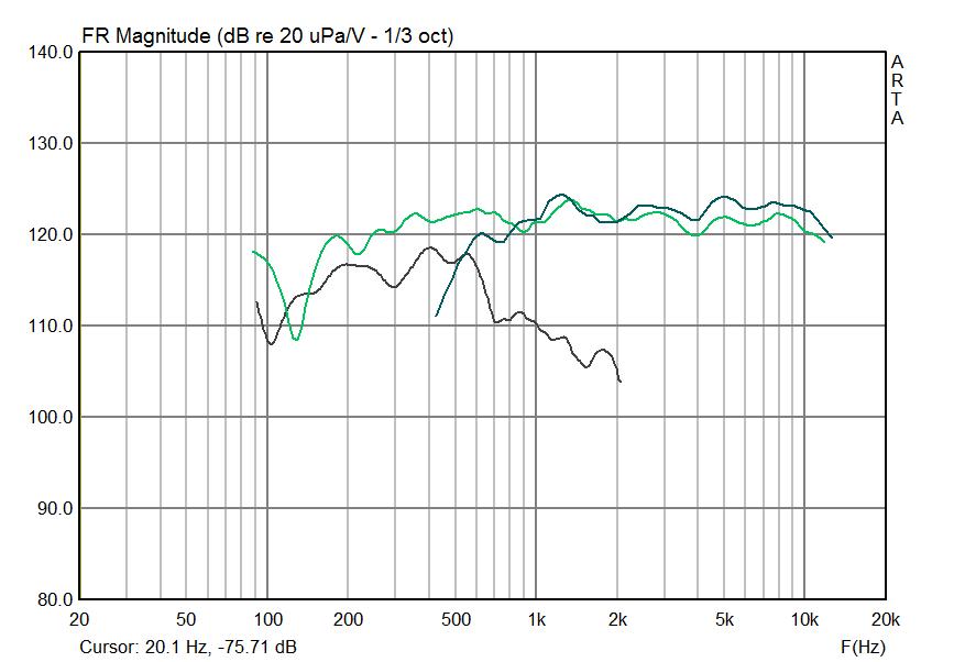

Дальше ее ЧХ по полосам НЧ-СЧ (зеленым общая, СЧ минусом вверх)
Полосы СЧ и суммарная были сняты с 50 см, а НЧ полоса - с метра... СЧ завышены.
ВЧ полоса вообще в саду, что-то пошло не так.
Всю ЧХ забыл сохранить, могу повторить.
Повторить есть смысл, если найдёте ошибки в схеме (что возможно), тогда исправление может изменить мнение на слух. Чем не нравится сейчас?
Схема
IMG_20230407_124846.jpg немного лучше актуальной по импедансу и плавности АЧХ/ФЧХ полос, пробуйте её.

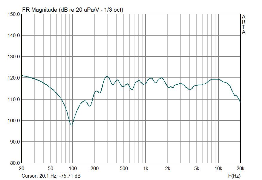

График общая ЧХ сделан с растояния 1м, который в дополнение к #149
Все измерения по полосам и отдельно дины замер с расстояния 0,5м.

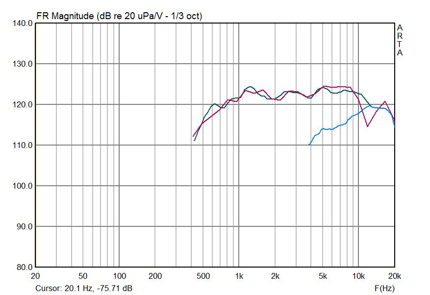

Куда уехал цирк уровень 15 кГц и выше?

Яма на 4 килах не есть гут. Утащили пищалку ввысь, не сшилась со средником.
Пищ имеет резонанс около трёх кГц (?), а ниже пяти клюёт носом без фильтра. 4 как раз стык. Наедем )) и будет порьядокк.

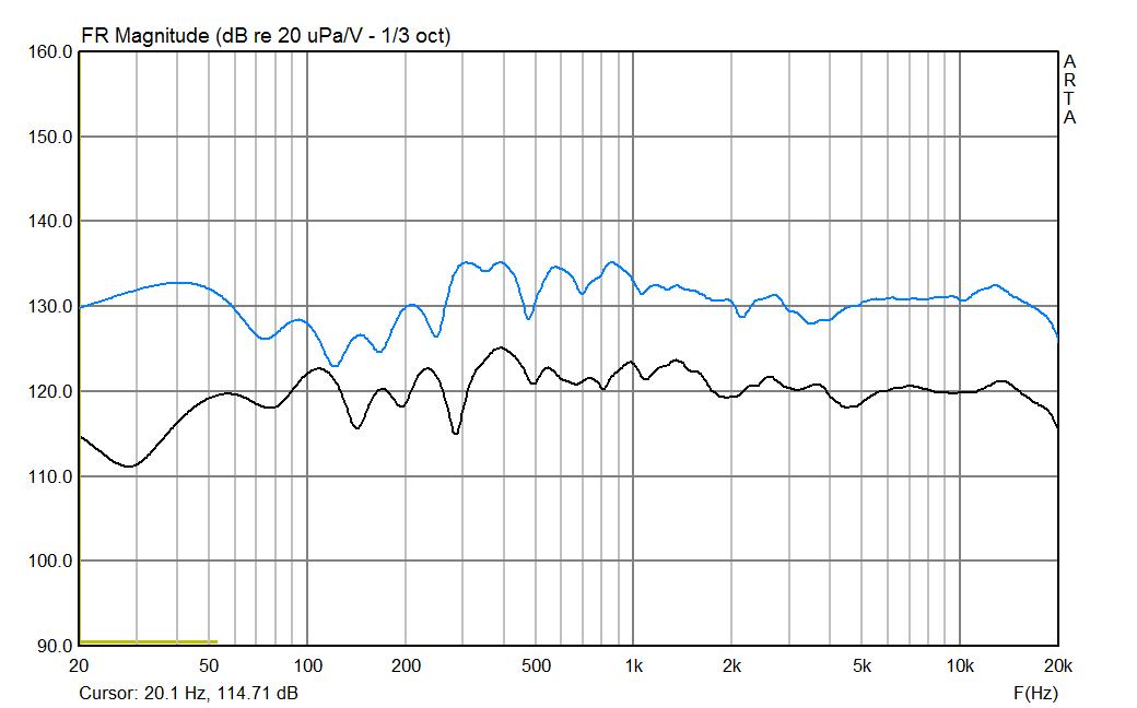

Отдельно измеренные уровень шума и ЧХ АС были рядом - приблизительно на 10-15дб.
Здесь, например, окно явно больше нужного, из-за чего специфическая волнистость аж до 2 кГц.

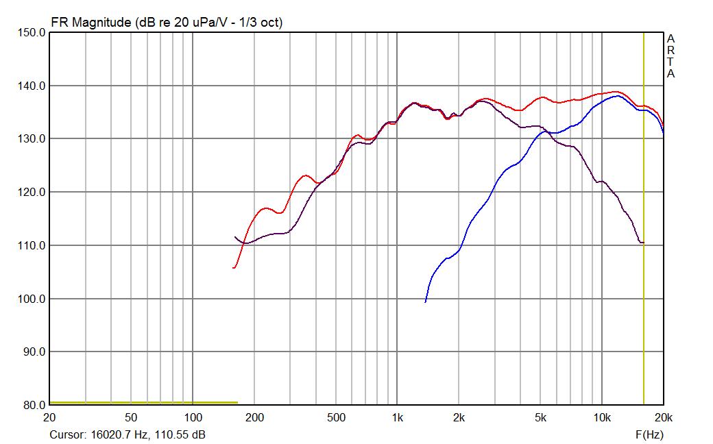

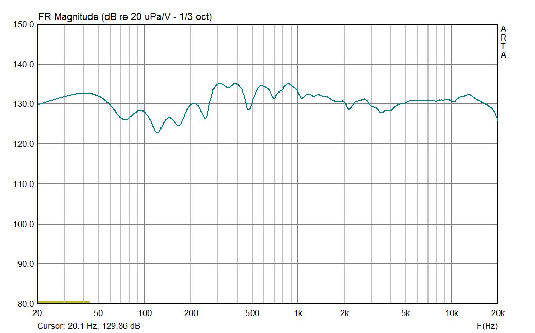

Наконец верхний стык на уровне между ВЧ СЧ с расстояния 0,5м
Итого общая ЧХ на уровне между ВЧ и СЧ

По графику прям отличный результат 👍

Поздравляю, Юрий! И по привычке вякну: я бы поднял ВЧ на 1дБ ))) (Не слушайте! Микрофон всё равно не калиброван, уровень ВЧ полосы НА СЛУХ!)

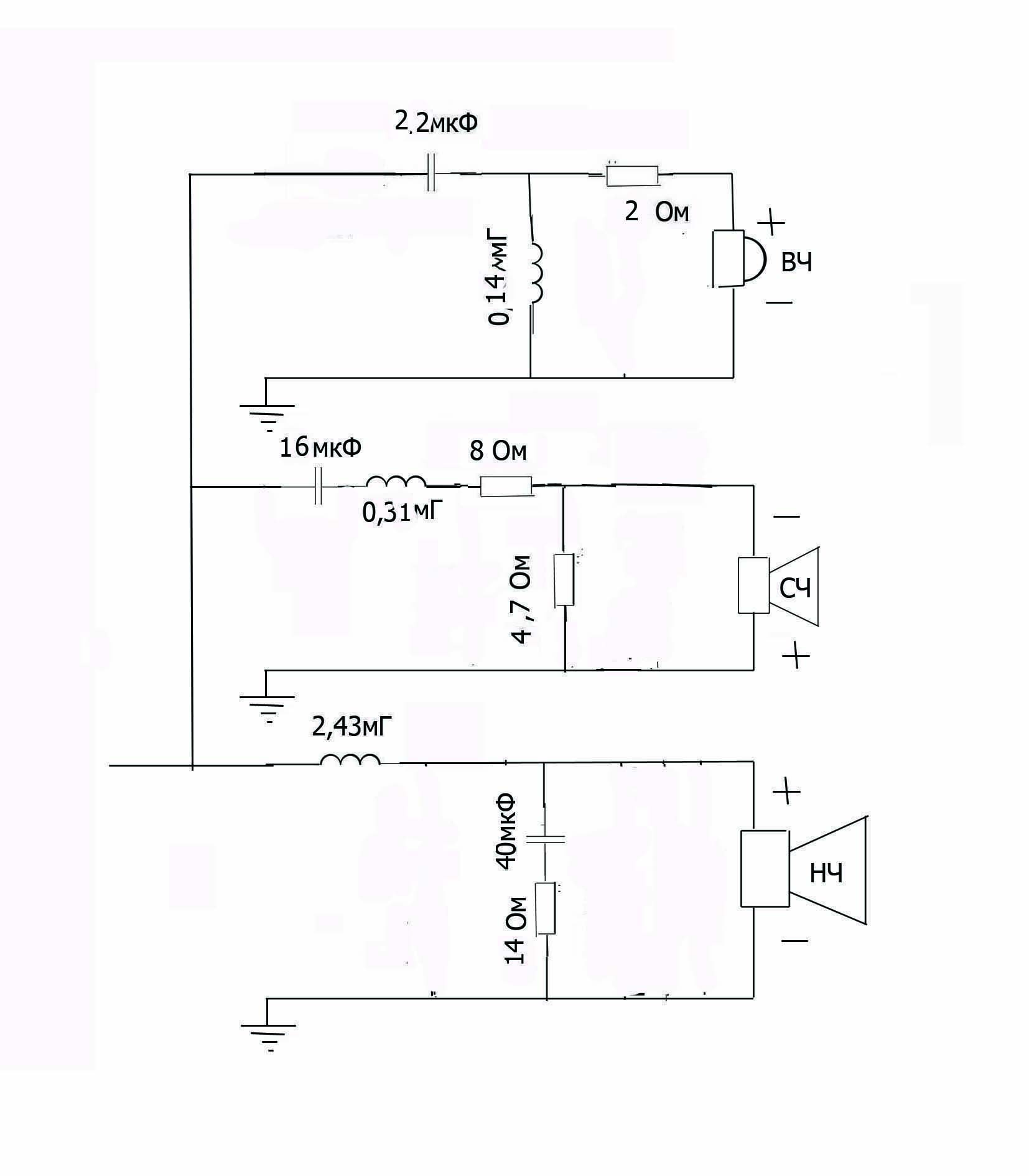

Да, забыл выложить схему, используемые динамики НЧ - 25ГД26Б, СЧ- 6ГДШ3, ВЧ - Филипс пр-во Украина
Высоких мне самый раз.
Схема приятная и по уму, ничего лишнего. Разве что по моим понятиям. среднику дали больше простора в обе стороны. А так- порядок.

Ваша оценка дорого стоит. Признаюсь, были моменты, хотел остановиться, столько было неожиданостей, но Николай в самом начале предупредил, что спуску не даст.
Иначе не могло быть, чтобы свести трешку заново и не тронуться рассудком. Мучительный процесс со множеством переборов вариантами.
