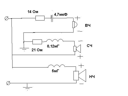

Собрал макет фильтров, похоже получилось не на 3-х, а 2,5-й полосы по схеме, кто знает точно, поправит.

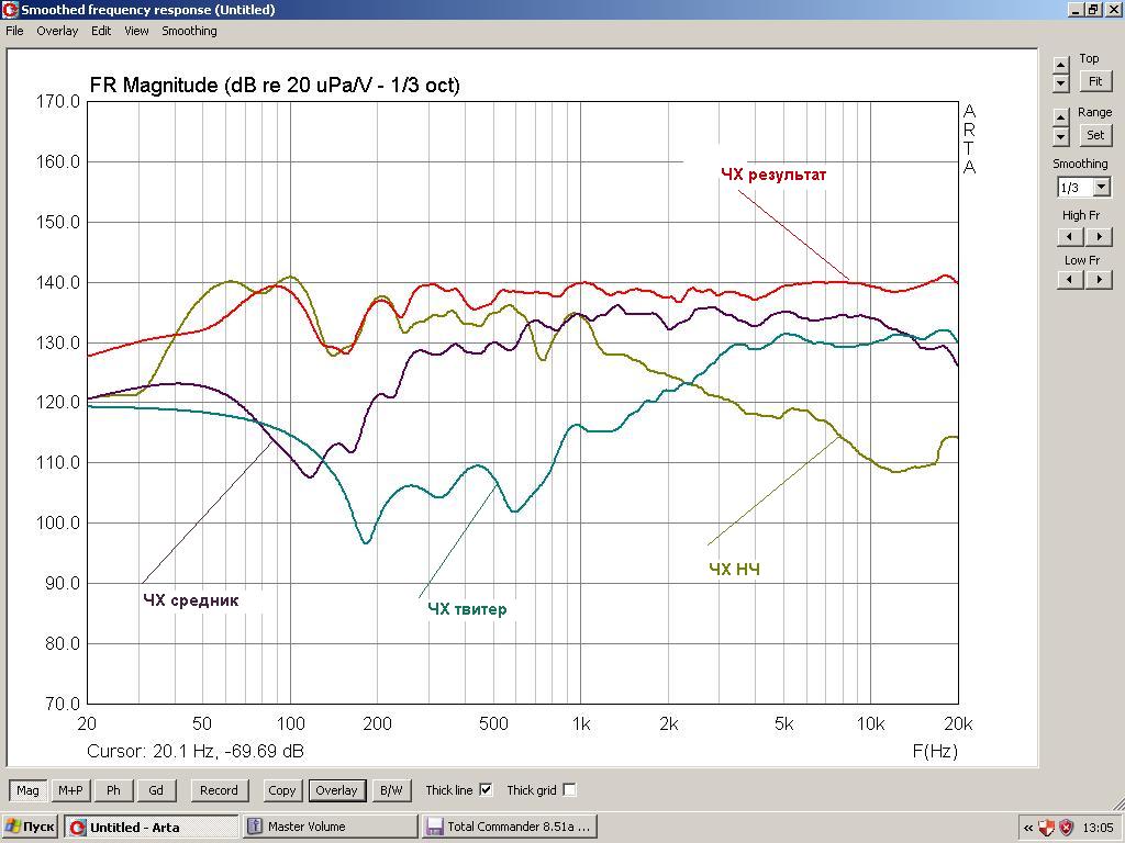

ЧХ мерил с 1м, микрофон не калиброван. Звук хорош, но слушал mp3, поэтому никаких выводов пока нет.
Ни Ггена себе Чебурашка! smile_27
Не, я понимаю, 3 динамика через первый/напролом и в фазе - супераудиофильский констракшн. Смотрите, что Вы натворили.
1. НЧ пустили через конскую катуху, убив отдачу сразу выше 200 Гц.
2. На СЧ пустили низкие частоты, и он не вылетает Только Благобдаря ПАС и плотной забивке бокса ватой.
3. Но Вы вынуждены его пустить низко, потому что см. п.1
4. Синфазная работа НЧ и СЧ от 250 до 2300 Гц дала +6дБ добавки к убитому Вами уровню и круто выровняла личные бяки динамиков! Это - плюс конструкции (см. скрытые минусы).
5. Опять Благобдаря полному отсутствию обрезАния сверху СЧ дин играет всю полосу, не давая работать ВЧ динамику.
6. От 3 до 20 кГц - см.п.4 в варианте СЧ+ВЧ, прикольно.
7. ВЧ дин практически тоже не обрезан снизу, так как 8+14=22 Ома и 5 мкФ дают -3дБ на частоте 1,5 кГц! Соответственно, он паскудит вовсю во всём своём рабочем диапазоне, как только мощность превысит 1 Ватт, или и раньше.
На этом приколы заканчиваются. Вот Вам скрытые минусы.
1. НЧ недоиспользуется по полосе, что вынуждает СЧ работать мидбасом.
2. Одновременно НЧ работает по уровню -12дБ до 1,5 кГц, превосходно выдавая интермодуляционные бяки и окрашивая звук своей пилой 600-750-1000-1200, где у него явные проблемы с синфазностью работы разных участков диффузора. Обычно там есть и повышенные гармонические искажения.
3. СЧ дин ниже 200 Гц только греется, ничего не излучая. Кроме того, он работает на новой, пусть задемпфированной резонансной частоте 250 Гц, что для него означает большое смещение (он короткоходовик). В итоге СЧ наваливает интермоды уже до верхней границы слуха - он не обрезан сверху...
Скрытно скрытая западлянка.
АЧХ Вы измерили в одной точке. Но, если Вы не сделали новую переднюю панель, и у Вас все три динамика буквой зю, то, отклонившись вверх-вниз, и, что обидно, влево-вправо, Вы поимеете очень нехорошую интерференционную картину, потому что то, что было в фазе, обязательно разъедется, и далеко ходить не надо. Вот Вам в пример Ямаха с Гэ-образным расположением СЧ/ВЧ под углами +/-7,5° градусов в стороны: #302 . У Вас же ожидается больше зубьев пилы вниз при тех же 7,5°, два или три, поскольку совместно работают СЧ и ВЧ на протяжении трёх октав!
Короче, я бы торжественно похоронил данную схему и пошёл по пути усложнения фильтра. Сей путь - единственный.

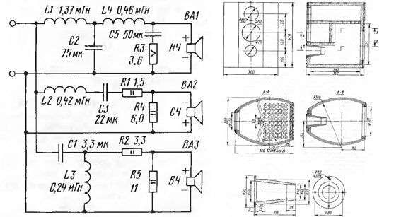

У Петрова в книге 2003 года уже вот так.
Я бы не бросался сломя голову паять 3-1-3 порядок, хотя что-то в этом есть. Применительно к динамикам Юрия, дать частоты раздела 500 и 4,5 , как раз линейные участки работы НЧ и ВЧ используются. Но как будет звучать третий порядок в данном конкретном случае, узнАем после сборки.

Для начала неплохо бы снять исходные АЧХ всех динамиков. Там много полезного.
Уже снял с расстояния 2см, действительно интересно. Как то для ВЧ Limp показал резонанс 2100Гц, а ЧХ еле заметный горбик, если бы не Limp сроду не догадался, что это резонанс.
А по АЧХ явно выше, выше трёшки.

Юрий! напротив какой точки измеряете?
С 2 см снимается ачх басовика и то, увидеть поведение на нижнем срезе.Остальные смотрим примерно на полметре-метре. Причем, на оси и в стороне, 30-40 град.

Сводил полосы с расстояния 50см и пробовал немного в сторону около 20град разница где то 3дб, окончательную ЧХ смотрю с 1м.
Напротив чего расположена точка, в которой измеряете? Спрашиваю третий раз, кстати.
Так еще не делал, попробую.
Попробовать вне оси полезно, чтобы знать, на каких частотах лучше делать разделы. В данном случае совсем не густо с вариантами, ибо граничная у СЧ 250 Гц, а болтанка у НЧ с 600 - раньше, чем НЧ выкажет направленность. С верхним разделом то же самое: желательно максимально использовать ВЧ динамик по полосе, что и даст наименьшую направленность по обеим осям. В связи с чем вопросы.
1. Какие измерения Вы делали с 2 см, где они?
2. Снимите АЧХ ВЧ динамика без фильтра в 1/24 с малым окном, до отражения. Или переснимите график импеданса. Я не уверен в полученной Вами частоте 2,1 кГц, и отталкиваюсь от 3-х.
3. На АЧХ НЧ в подушках нет провала 750 Гц. Откуда взялся? В ящике достаточно поглотителя сзади за НЧ динамиком?
4. Смотрите положение дел на верхнем разделе (выше 2 кГц) с 50 см напротив точки посередине между центрами СЧ и ВЧ динамиков, временнОе окно можно делать без отражений, получая максимальную точность. А результат на нижнем разделе хорошо смотреть из точки посередине между центрами НЧ и СЧ динамиков с 50 см (выше 2 кГц будет слегка неправильно) с гораздо бОльшим окном.
