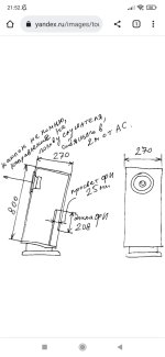

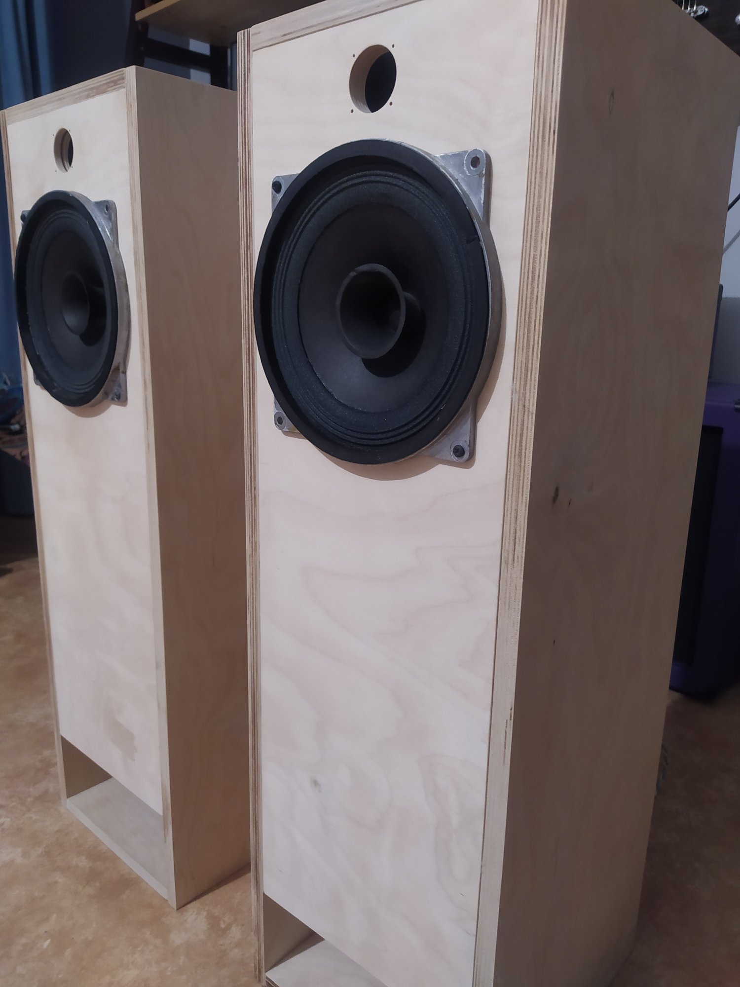

Всех приветствую на этом замечательном форуме. Это моя первая тема и я только начал свой путь в мире построения звуку, соответственно начал набивать свои первые шишки) далее будет много букв.
Началось все с построения с трансмиссионной линии на 4гд-35. Рассчитал по книжке Гапоненко корпус с частотой настройки 55 герц, затем запилил корпус. По началу звук очень радовал, особенно на спокойной музыке (легкий рок, инструментал с гитарками и вокалом). Тяжелый рок и альтернативу конечно на них невозможно слушать, звук каша. Решил в этот корпус заменить динамик на 10гд-36е (хотя изначально хотел 10гд-36к, но в моем городе их не было, а ждать не хотелось). Вырез под дин такой же, поэтому заменил быстро. Звук стал более сбалансированным, менее крикливым и с большим количеством НЧ.
Все бы хорошо, но со временем стало казаться, что у этих динамиках звук немного замыленный) начитался форумов, где хвалят именно 10гд-36к, посмотрел видео сравнения на ютубе и решил заказать 10гд-36к. Продаван немного подставил меня и продал динамики с поломанными подводящими проводами, хотя подвесы заменил на новые. Хз, может после переклейки подвесов он его не включал (что очень странно), или ему пофиг было, но уверял меня что все исправно. Заменил подводящие. Включил. Звук стал гораздо лучше. Меньше мути во звуке, голос более певуч, как любят говорить аудиофилы бархатистые верха))))
Но проблема в том, что корпус был рассчитан на 55гц, не хватает басов. Возможно от этих динов много баса ждать и не стоит, но хотелось бы улучшить ситуацию. Резонансная частота моих экземпляров 44гц и 45 гц (у 10гд-36е 38 и 40гц).
Дак вот собственно мои вопросы:
1) лучше оформление для этих динов ЗЯ. Если я сделаю ЗЯ литров на 60-80, будет ли заметный прирост НЧ.
2) стоит ли городить корпус для двух головок 10гд-36к + 10гд-36е. В этом случае нужно ли срезать СЧ и ВЧ у второго.
3) оставить все как есть, но сделать к этим колонкам сабвуфер. Например на 75гдн.

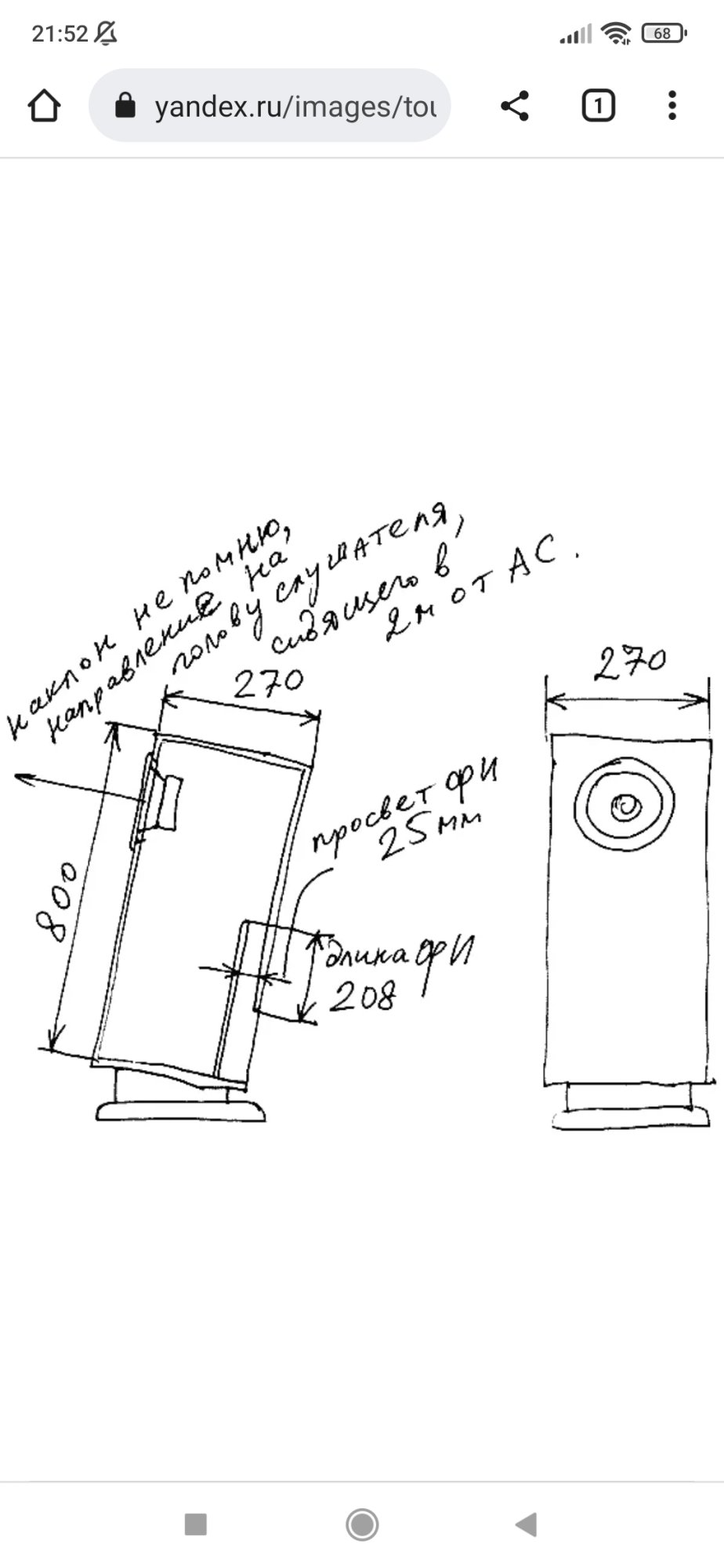

4) сделать корпус с фи, есть древний эскиз Клячина, там ФИ в виде щели и корпус литров на 50-60.
Фотки колонок во вложении.

не тратьте время, эти динамики не стоят таких корпусов.. двухполоску на более менее качественных... думайте
TQWT.. статей много...
Если звук устраивает, то
Самое правильное, если есть лишний канал усиления.

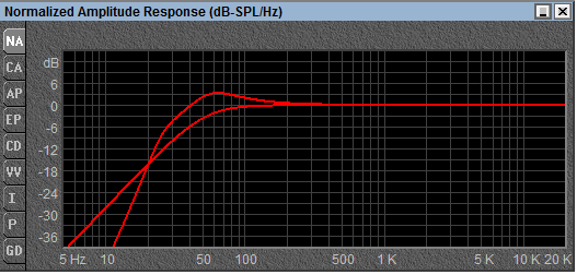

60 Литров ЗЯ и ФИ

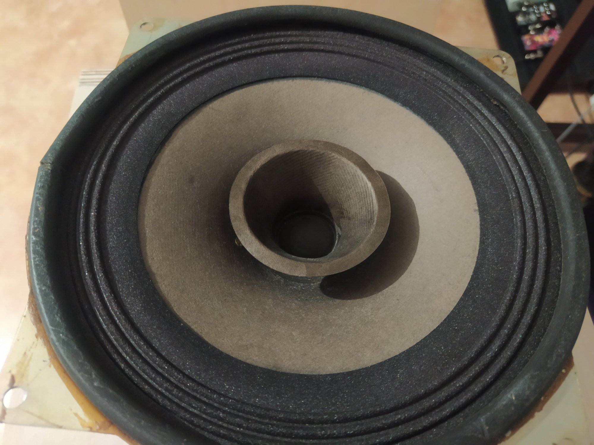

Этим динамикам противомагниты неплохо снижают добротность и слегка чуйку поднимают. А глубокого баса от них ждать не стоит, катушечка мелковата.

Проект А.Клячина для 10ГД-36 очень неплох - одно из лучших решений для этого динамика. Чертежи можно найти в Сети.

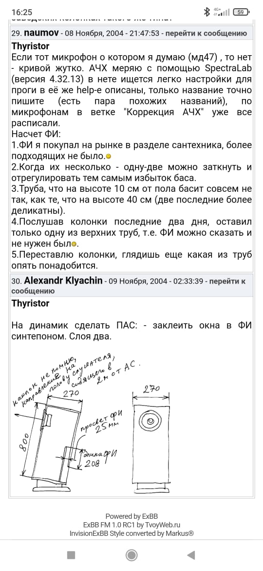

На эскизе Клячина ФИ под 60 л.
Где ваша правда, Александр?

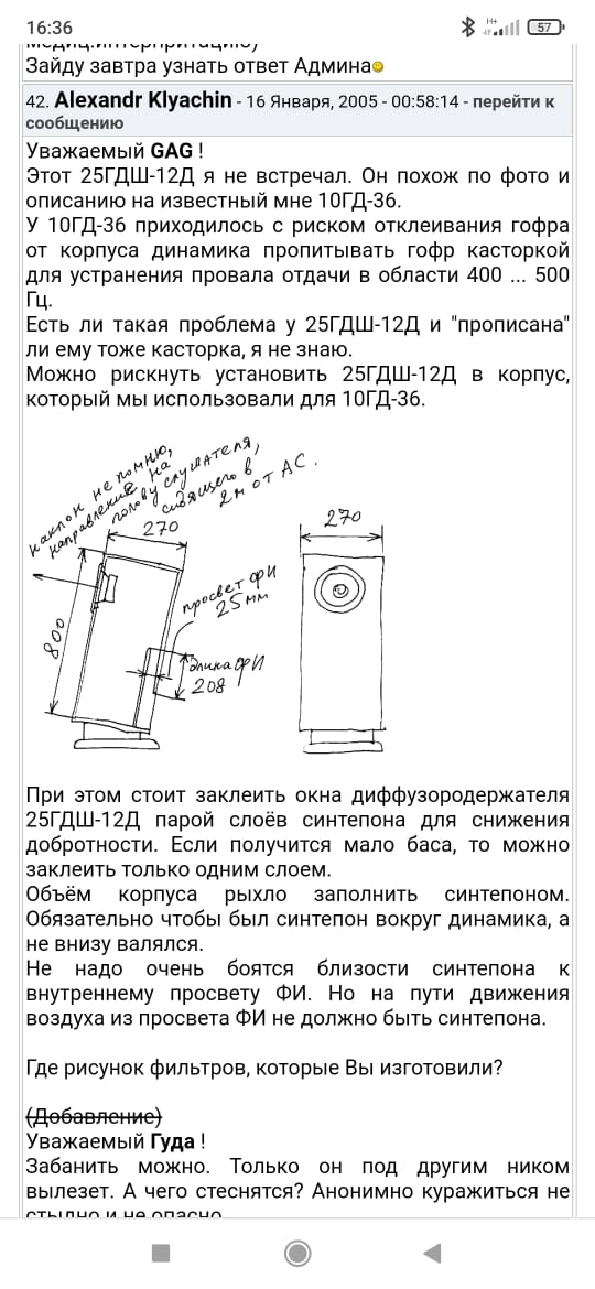

На форуме сайта Александра Клячина иногда проскакивал эта тема. Сделал скрин с телефона, так как с компа картинка не отображается .(см. Во вложении) Еще в ВК и на других сайтах кратко упоминается...
Средние х-ки 10 ГДШ , добр 0.7, объем 50, рез. 40, корпус будет 40-60 или даже 100 литров не сильно принципиально, добротность будет повышена, небольшое бубнение и казаться что баса много, так что.
60 Литров ЗЯ и ФИПосмотреть вложение 54660
А частота основного резонанса повысится?
Эскиз я прикладывал в первом посте. Интересно, что будет лучше звучать ЗЯ или вариант Клячина.

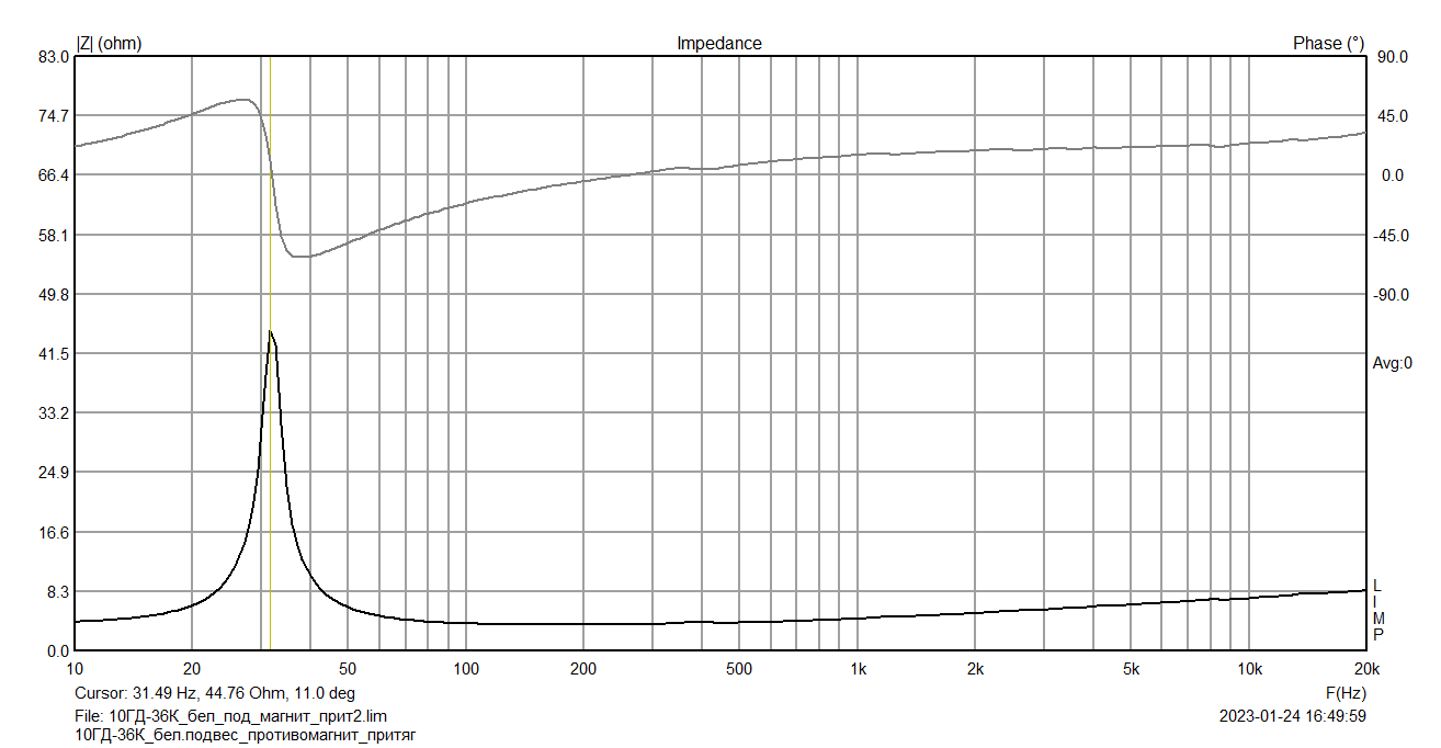

Возможность стать параметры динамиков имеется?
На данный момент нет, вычислял только резонансную частоту. На выходных могу посчитать добротность. Но микрофона пока нет, звуковуха с выходом на микрофон есть)

Для расчета оформления микрофон не нужен. Измеряем ТС и считаем ящик в программе.

Да, вы правильно поправили, микрофонный вход. Выход на наушники есть, с регулировкой громкости.
4 провода, пару точных резисторов. Установить Limp(Arta) и провести измерения динамиков.

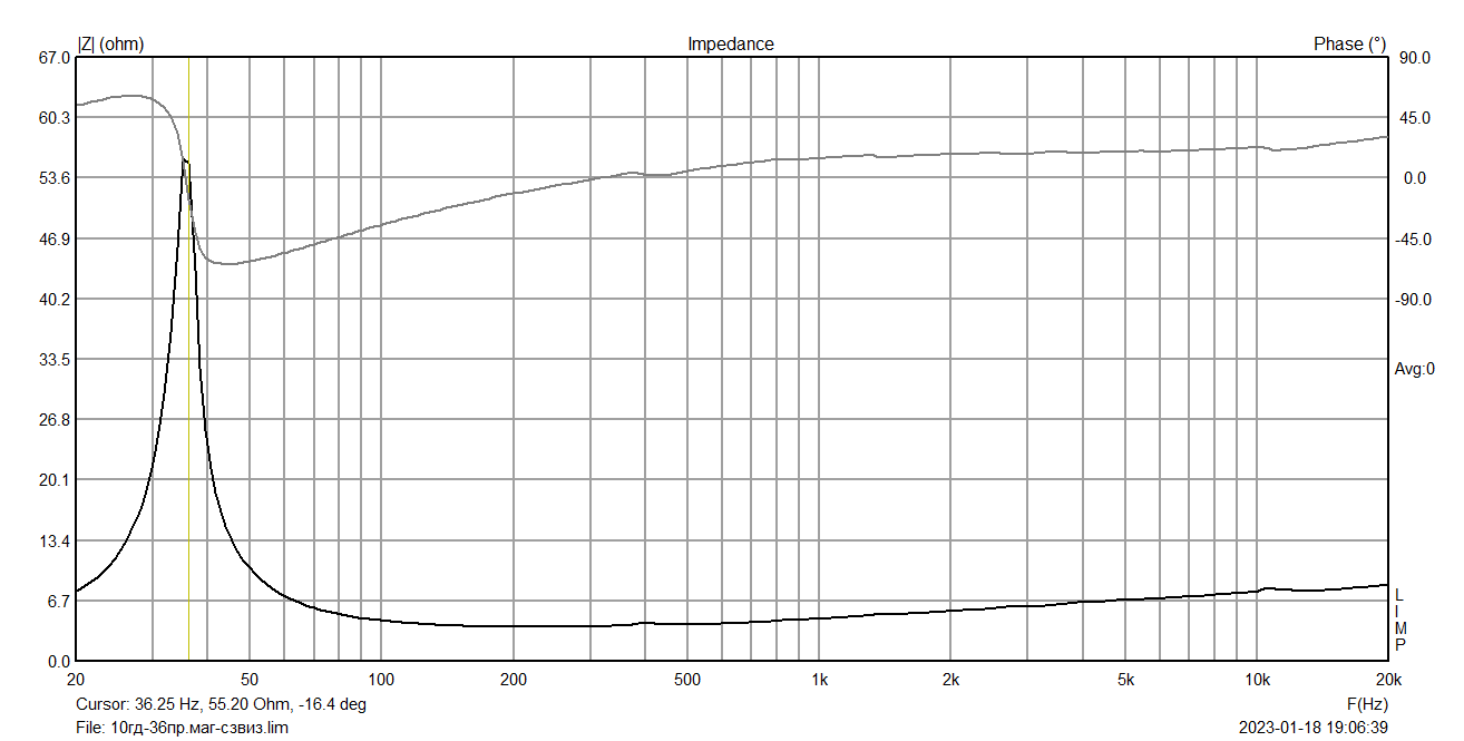

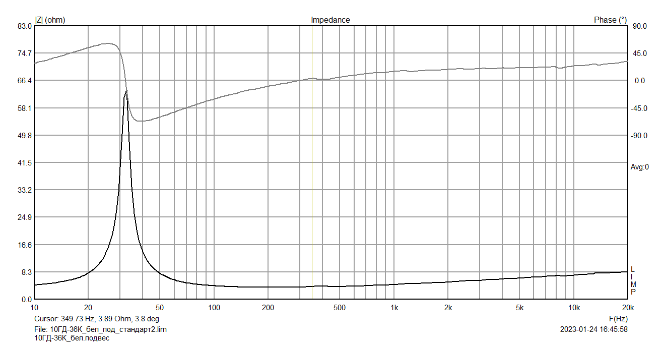

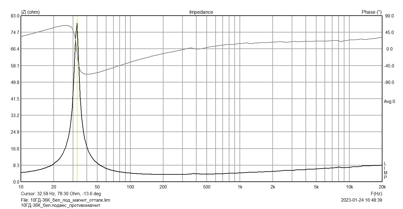

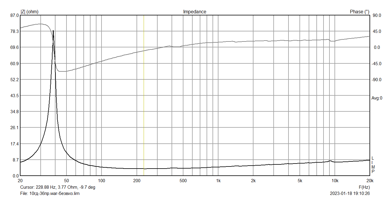

Не знаю откуда берут Qts под единицу. У меня получается вот так. Правда с противомагнитом (без под рукой не было)
Подвес от Диффузора, не самый легкий ППУ.
Loudspeaker Parameters
Fs = 35.36 Hz
Re = 3.40 ohm[dc]
Le = 36.58 uH
L2 = 264.46 uH
R2 = 3.49 ohm
Qt = 0.48
Qes = 0.51
Qms = 7.96
Он же без визера и колпачка.
Для чистоты эксперимента стоило бы показывать измерения без противомагнита, думаю в районе 0,7...0,8 у вас выйдет. Я таким баловался лет 15 назад и именно так и получалось - противомагнит снижал добротность с ~0,7 до ~0,5, что для ящика в 60 литров давало ровную полку на НЧ. А клячинский фазик для 10гдш - ещё то недоразумение. Как можно засунуть динамик с такой добротностью (>0,7) в ФИ? Чудеса да и только.

Мне когда стало резко интересно, а как заиграют 4 динамика в одном ящике, то и 4 динамика за неделю нашёл и ящик за вечер скрутил с распорками... просто чтобы ухом услышать.
1. Что такое 60 литров ЗЯ? Это, грубо, 300*332*800 мм ящик. Из подручных материалов пилится быстро, если идти в Леруа... покупается ЛДСП 2700*300 (661р) и 1200*300 (285р), заказывется 6 резов (252р), чтобы получить из первого листа 3 детали 768*300 и 332*300, а из второго листа -> 768*300 и 332*300. Саморезы, клей - 150р. Если своего лобзика нет, то за 400 р сделают отверстие под динамик, что уже не совсем бюджетно. Т.к. там обрезков остаётся много, то детали сразу можно делать 785*300 и ящик станет чуть выше. Итого, чуть меньше чем за 2000 р можно скрутить один ящик и сделать из этого выводы самостоятельно. В моём случае всё было за 0р, т.к. куркуль и постоянно тащу себе материалы, а за 2000р ящик, можно сразу сделать красивый.
2. Если уж и городить на 2 динамика, то 10ГД30 + 10ГД36... и то, если они есть. Но тут же быстро встанет вопрос, зачем тут 10ГД36. Это точно дорогой путь, который однозначно уведёт от широкополосника.
3. Я бы скорее пошёл по этому пути, только для 10ГД36 подрезал снизу диапазон, оформление сделал бы ЗЯ, а саб там пусть уже помогает в нужном месте комнаты. Но вопрос согласования одного с другим... у меня для этого древний ресивер умеет задержки делать, например, частоты резать... Если такого нет, ну подрезалка диапазона за вечер собирается на макетке, одном операционнике и небольшом наборе резисторов да конденсаторов. Даже можно резисторы переменные использовать, чтобы иметь возможность настройки частот среза.
4. При изучении опыта других, у меня сложилось для себя стойкое ощущение, что ниже 100... а то и 150...200 лучше не использовать его. В своём заводском виде есть набор недостатков, вон уже начали рассказывать про их устранение, но это настолько всё индивидуально. Даже если не видеть название ширика, а просто взять параметры т/с конкретных голов, то в каркуляторе можно всё наглядно увидеть, но... смотрим п.1, делаем ФИ, который легко может быть ЗЯ в любой момент и просто своими ушами оцениваем результат! )))
Оно ж знаете ещё как может получится: Вы ищите басы, а их в конкретных точках расстановки акустики и конкретной точке прослушивания нет. Можно договориться с Николаем Марковым, и он может рассчитать куда что ставить в комнате и где слушать... Может вообще ничего делать не придётся и просто сменить обстановку.
Сегодня спаял по схеме, но пока не получилось замерить, при калибровке "Calibrate Measurement System" у одного калана намного меньше уровень. Пайку проверял, в микшере покопался, возможно в настройках еще нужно глядеть. Было мало времени. В итоге замерил "вручную" при помощи вольтметра, генератора и резистора.
1й динамик Fs = 41 Гц, Qts = 0.693
2й динамик Fs = 39,8 Гц, Qts = 0.73
Где бы еще найти магниты подходящего размеры попробовать.

Добрался до динамика.
Стандартный без переделок. Подвес заменен на белый Красного Луча. Легче и мягче Диффузоровского.
Fs = 32.07 Hz
Re = 3.50 ohm[dc]
Le = 37.63 uH
L2 = 206.06 uH
R2 = 3.15 ohm
Qt = 0.53
Qes = 0.55
Qms = 9.86
с противомагнитом (магнит от 10ГД-36К):
Fs = 32.22 Hz
Re = 3.54 ohm[dc]
Le = 36.91 uH
L2 = 197.66 uH
R2 = 3.16 ohm
Qt = 0.45
Qes = 0.48
Qms = 10.38
китайский прибор намерил 3.7 Ом и 0.03 мГн
До кучи. Магнит не притягивание.
Fs = 31.81 Hz
Re = 3.51 ohm[dc]
Le = 39.38 uH
L2 = 206.95 uH
R2 = 3.05 ohm
Qt = 0.72
Qes = 0.78
Qms = 9.50

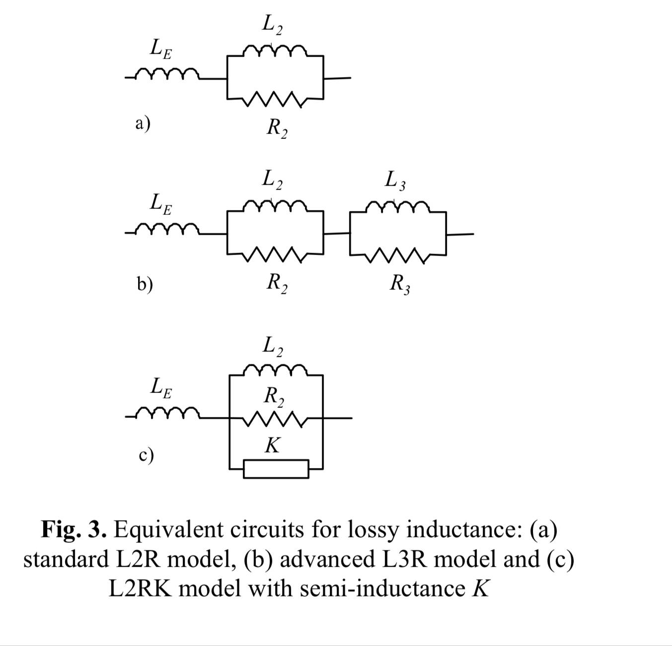

Если вдруг, кто-либо не знает что это за странные L и R с циферками
на рис. 3 также показаны две модели, которые лучше имитируют импеданс катушки индуктивности с потерями: модели L3R и L2RK. Модель L3R [3] расширяет модель L2R еще одной параллельной цепью L3||R3, а в модели L2RK Thorborg [12] добавляет полуиндуктивность K, параллельную L2||R2.
