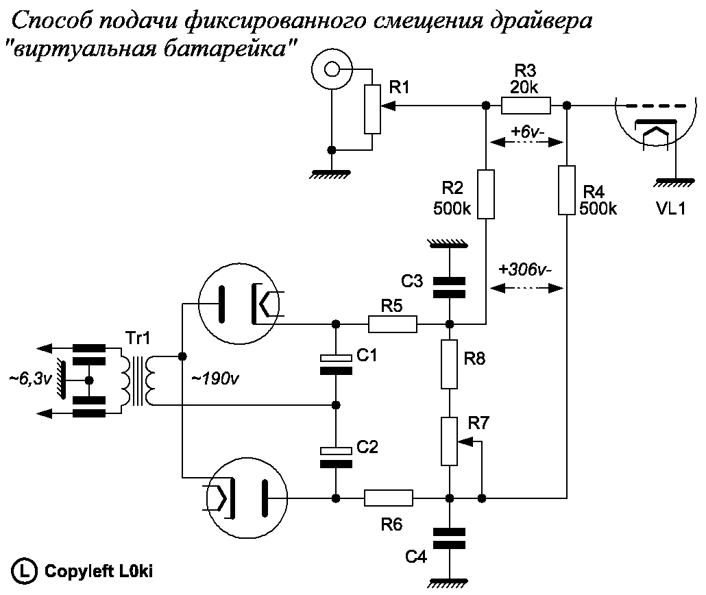

Пока не будем учитывать кожуру провода, рассмотрим, что происходит в усилителе, к примеру спаянным навесным монтажем.
С моей точки зрения, к примеру в классе А, сигнал быстрее будет доходить до нагрузки, чем в классе АВ, за счет того, что ток через транзисторы течет постоянно.
Это натолкнуло меня на интересные мысли, чтоб в некоторых участках цепи - усилитель и провода до динамиков, сделать на подобии "эскалатора" когда постоянный ток с небольшим напряжением проходил к примеру по проводу и одновременно по нему же проходил звуковой сигнал, тем самым убирая удельное сопротивление провода и задержку сигнала.
Один вариант реализовал Локи, сделав смещение в сетке, за счет подачи питания на резистор и сделав циркуляцию тока.
Интересно, в таком случае выполняется закон Ома или нет и для звукового сигнала на пути до сетки стоят эти 20ком или сопротивление становится меньше для переменки, когда по резистору течет постоянка.
Есть похожая мысль, придумал её 4 года назад, только с проводами до колонок так сделать, от клемы усилителя до точки крепления провода к динамику, но не ясно пока, как это повлияет на усилитель и динамик, введение этой постоянки на 2 провода.
Что за бред я сейчас прочитал?!?!

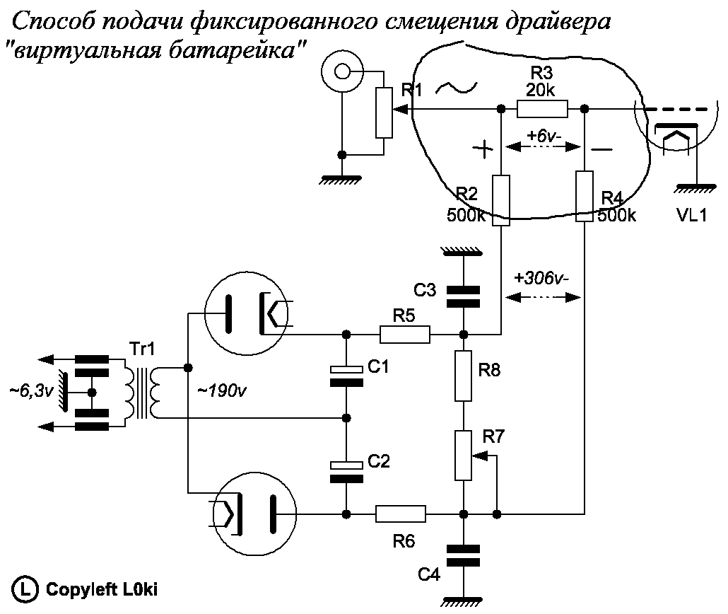

Тема аудио дебри :)
Вот про этот участок цепи я имел ввиду. Фото.
Если понять о чём вопрос, то бредом он быть перестанет. Обычная физика.
По резистору р3-20к циркулирует постоянный ток, он для постоянки и переменки(к примеру синус или звуковой сигнал) в один момент времени является сопротивление 20ком или нет?
Вы в силах ответить на этот вопрос?
Ни как просто не пойму, как там процессы протекают при таком смещении.

Обычная Физика гласит, что если через резистор идёт ток, то на нём (на резисторе) образуется перепад напряжения, прямопропорциональный силе тока и величине сопротивления резистора.
Точка.

С этим согласен, я про то, что движение тока имеет направление. Это как в трансформаторе, к примеру есть 3 вторички последовательно, одну из них ставим в противофазе и напряжение уменьшается, этот факт доказывает, что есть направление тока в проводнике и в электромагнитном поле вокруг катушки.
Мне просто не понятно по схеме Локи тот участок цепи, когда по резистору 20к течет постоянка, то для звукового сигнала эти 20ком так и остаются или это сопротивление становятся меньше.
Физически понятно, что там 20ком, а электрически по отношению к переменке сигнальной, они так же 20ком или меньше.
Движение же тока есть в одну сторону при постоянном токе через резистор, соответственно звуковой сигнал уже будет испытывать меньшее удельное сопротивление проходя по тому же резистору.
По сути у нас модуляция "постоянки" переменкой звуковой, вот и спрашиваю, как тут выполняется закон Ома к этой модуляции.
На 100% выполняется.
Ток источника сигнала проходит через резистор с сопротивлением двадцать килоом, со всеми вытекающими из закона Ома последствиями.
Попутно замечу, что ток источника локи создаёт шумовое напряжение, суммирующееся с напряжением сигнала. Дальше думайте сами, хорошо ли это.

В последний раз:
  • Ток через резистор создаёт на резисторе шумовое напряжение. Точка.
28,091
13,445
Тема аудио дебри :)
Резистор смещения зашунтировать емкостью забыли. А звуковому току через резистор как-то фиолетово от протекания по нему постоянки.

Создаёт, но через него не обязательно большой ток пропускать.
Величина тока и сопротивление резистора не могут быть выбраны произвольно (в схеме локи), там требуется получить вполне определённое напряжение смещения.
На малом сопротивлении придётся дать большой ток, - повышенные шумы.
На большом сопротивлении - меньший ток, но сам резистор сильно шумит.
Кругом засада.
Антизвонный резистор не от хорошей жизни применяют. Там уже не до шумов...
Да и размах сигнала "в глубине схемы" больше входного, этими шумами можно пренебречь.
