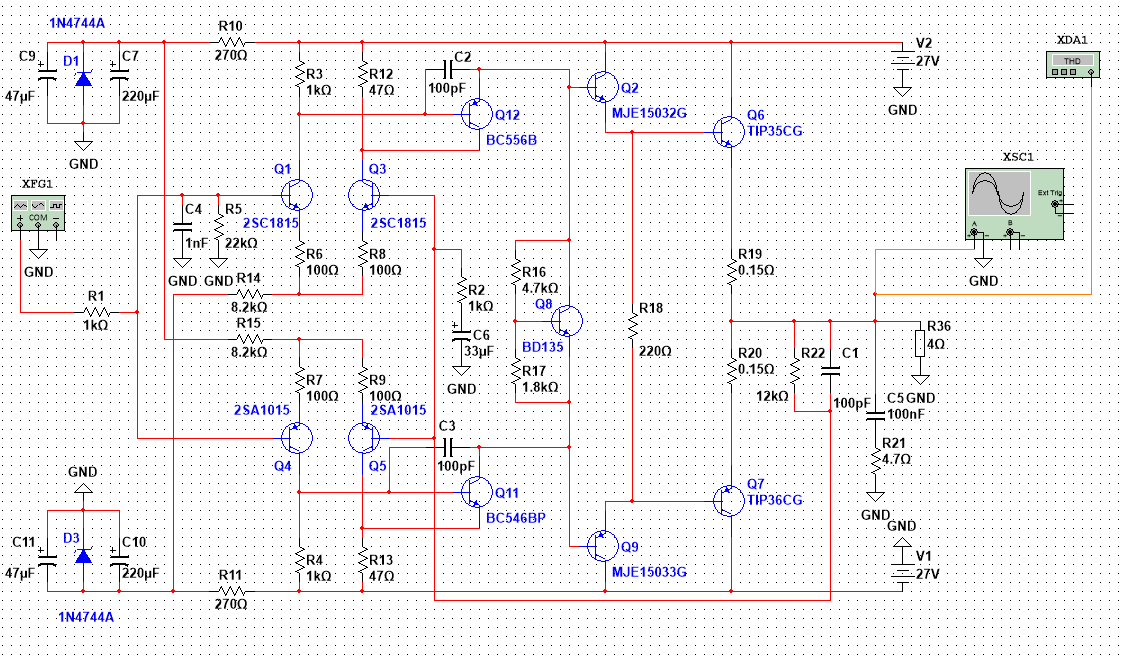

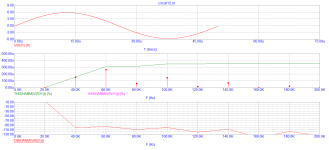

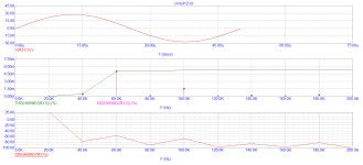

Это именно 0.003% на 10кгц. Дан анализ на номиналке и на 1 ватт. Но не IHD , а THD.
Вот на 20кгц в % и дв.Запас устойчивости маловат.Пришлось чуть на опережение конденсаторы10пф включить параллельно резисторам 5ком в коллекторах вторых транзисторов в дифкаскадах.\
Неплохой меандр и 45 в/мкс.Вру. 24-2 =22в/440n=50 вольт на мкс

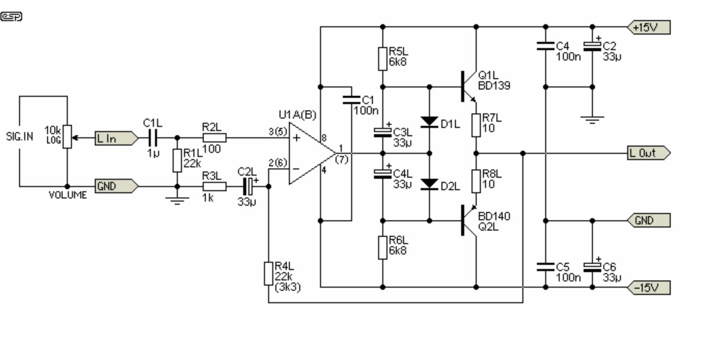

Усилок из доступных деталей с использованием везде доступной ОУ 5532.
Два канала ...один инвертирующий, другой не инвертирующий подключаются через ёмкости не менее 1мкф к R8 .

Про усь из первого поста, один из редких усей без каскадов с ОЭ.
Там транзисторы УН управляются и по базе, и по эмиттеру. Получается частично ОЭ, частично ОБ.
Первый транзистор ДК - тоже ОЭ (опять же, частично...).
Недавно на паяльнике мучали. Это начальная схема, понятное дело.
Подключение Q12 с ошибкой...
"Бриз" здесь с третьего января. Каскады ОС, ОБ, ОК, ОИ.
ОЭ нет.
Каскоды и дифкаскады не чистое включение ОЭ.
Ну это очень не простой усилитель . Требующий к тому же хорошую измерительную лабараторию.
Дичь какая-то, на предвыход поставить 15032-15033, забыв про нормальные BD139-140.
А им на вход -семечки ВС 546-556. Пьяный ПТУшник .
Больше скажу, тамошний ТС , после приведения схемы в полный порядок обещал её спаять, и так с мая и паяет. В общем- мартышкин труд.

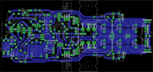

Здравствуйте! А мне эта схема нравится, просто и лаконично, есть немного свободного времени нарисовал плату в игле77, если интересно посмотрите пытался сделать под разные детали и под домашний ЛУТ, 1 сторона

Если убрать R3, 4, 7, 9, 11, 12, 20, 29, C1, 13, D1, 2, 3, 4, то будет ещё лаконичнее и даже менее паршиво, чем с ними.
Ещё бы увеличить раз в 10 С9, 26. Ещё надо оторвать от выхода R25, 26 и соединить между собой.

Если убрать R4, 11 то нужно также убрать стабилитроны D1, 2 и конденсаторы C15, 16. А резисторы R6, 10 соответственно увеличить, ток через них должен быть 2 мА.
По схеме - ток через Q3, 4 очень мал, около 1 мА, стабилизация тока выходников под вопросом. Q7, 8 лучше взять в корпусе TO-126, например BD139/140, их крепить на радиатор удобнее. Транзисторы BC556 и 558 не комплементарны и на разное напряжение, пара - 556/546.

Q7-8 на плате прямо возле выходных, можно разными способами прислонить
556-558 согласен, были в библиотеках игла такие, изменю название
Насчёт убрать и ток через транзисторы может автор ответит, внесу изменения в плату, так то ещё по разводке замечания интересны

Понимаете, в чем дело. Незнакомую схему, не смакетив, не отслушав внимательно, вы- херак! И сразу на печатку. А потом начнется.....Ой, да подскажите, чего у меня не так.
Есть такое дело! Я развёл печатку под ТО-220 (кт819-819 817-816 есть их у меня, самому смешно но схему проверить), а насчёт остального - осциллограф с1-77 есть, ему0404 имеется, немного опыта есть и подсказать просить 100% не буду, а вот платы разводить не просто, тут совета попрошу!
Ну так-то делал я разных усилителей ЗЧ много, но не сказать что удачно, сейчас у меня 3886 на плате аудиокиллера, акустика монитор аудио бронз 100, до этого были оптима се самодельные, разницы в акустике почти не заметил
Боюсь, что по частотным свойствам 5200 и 1943 сильно не то, что кт818-819. Нахлебаетесь с нашими.
Так я это понимаю, вообще схему в железе проверить, макет, а плату я под 19-18 (у них б-э наоборот) развёл и уже вытравил просто вспомнить всё, возраст у меня ещё тот! А потом и транзисторы дорогие заказывать
