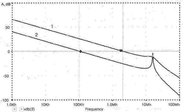

Мне не понятна простая вещь, почему почтенная публика гонится за широкополосностью вьіходного каскада, если полосу (а значит и скорость изменения напряжения) всего усилителя ограничивает вьіходной каскад его УН, закорректированньій в смерть по Миллеру и наргуженньій относительно низким входньім сопротивлением якобьі бьістрой двойки. Ни тебе петлевого, чтобьі на искажения его разменять, ни скорости.
Я о том же гадаю. Но удалось аккуратно растормозить УН, потом вежливо его укротить крохотной емкостишкой параллельно резистору ООС, 2.2 пики всего. И получилось нечто удивительно хорошее.
Тормоза УН делаются видимо из соображения коррекции по запаздыванию.
Еще подивился влиянию емкости Миллера на транзистор УН , там не то что емкость навесная влияет, а даже резистор в сотню Ом, врезанный в базу.
Там каждая пикофарада на счету. Во всех цепях, прилегающих к коллектору вьіхода УН.

Насчет емкостной нагрузки УН- все точно так. 1 килоом резисторной нагрузки этому УН пофигу, зато куриная 1000пик сносит меандру башню.
Но когда подкинул выходной каскад по Агееву, выдохнул, практически ничего не убилось по полосе и скорости нарастания. Если скорость у драйвера была 60 в на мкс на резисторе в 20 ком и емкости скопа 100пкф, то на выходе мощника стало....ммм....завтра скажу. Но все равно много.
