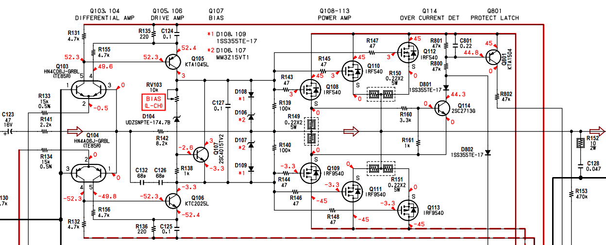

Досталось чинить NAD326B , крепко удивлен наворотами в схеме, по принципу тудым- сюдым и обратно. От входа до выхода раз 15 меняется включение транзисторов . И их там накидано на платах и платках как блох на Жучке.
Ну... Над310 весьма примитивен - а-ля JLH в классе АБ, причём в верхнем плече выходного каскада мосфет, в нижнем - дарлингтон...

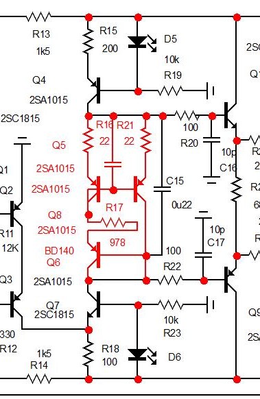

Кстати по термо.Вариант термо на проводках показывал. транзистор включен аналогом стабилитрона, то есть переход база_эмиттер.

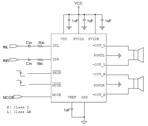

Приветы Анди. В этих ПАМках (как и в иных D-ешниках) балансные выходы
Фильтрики цепляем на +Out_L/–Out_L и +Out_R/–Out_R.
да-да! Именно , про эти приколы от NAD слышал.
Звук 326-го не порадовал, серятинка без души и очарования.
