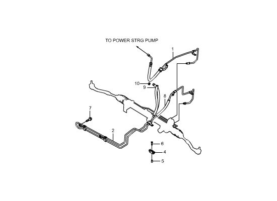

Какая трубка течёт? № 8 или № 9?

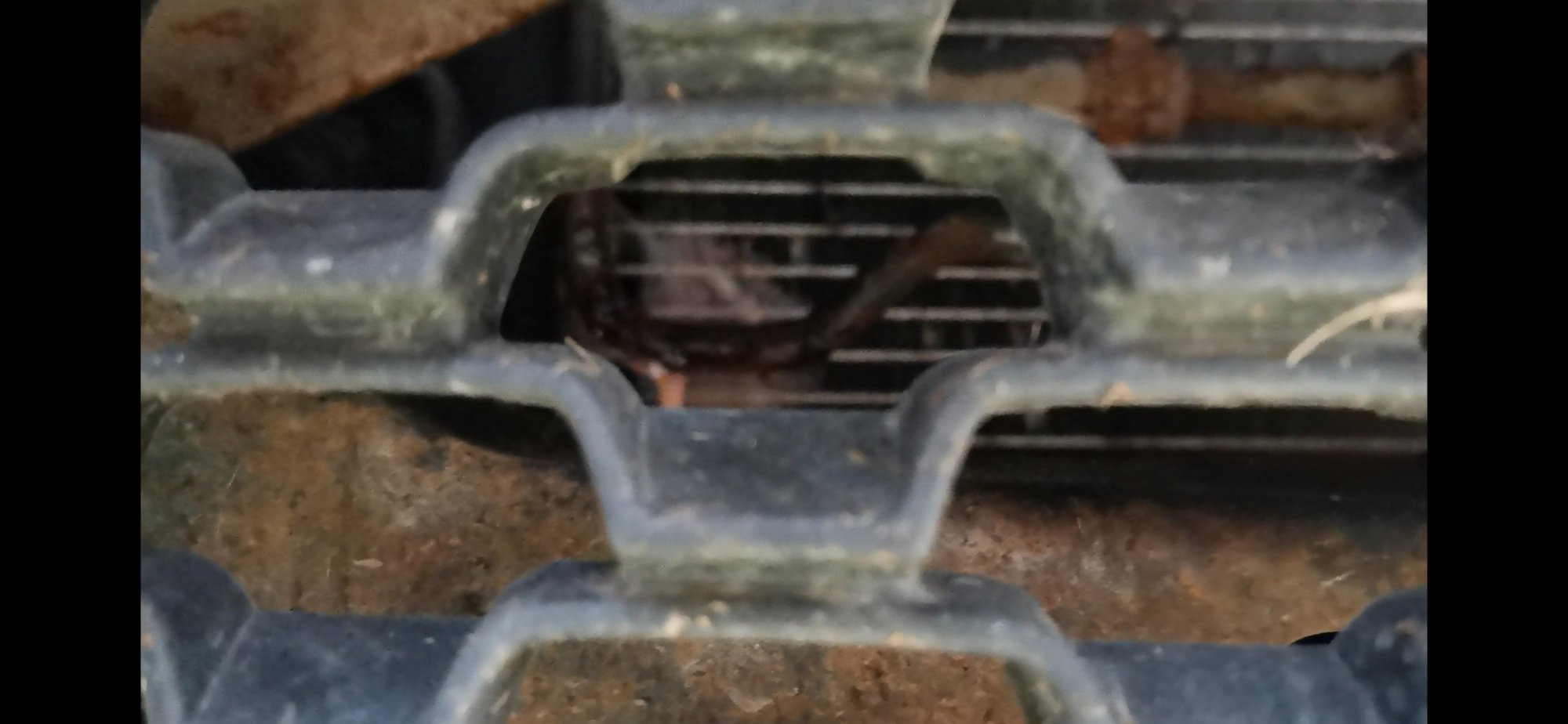

Видео не прикрепляется. Поэтому скрин.
    142.4 KB · Просмотры: 67
Думаю там где цифра 2
Это трубка охлаждения жижи. Там нет большого давления. Просто сгнила до дырки. Можно поставить хомут, наложить бандаж или заклеить, если есть доступ.

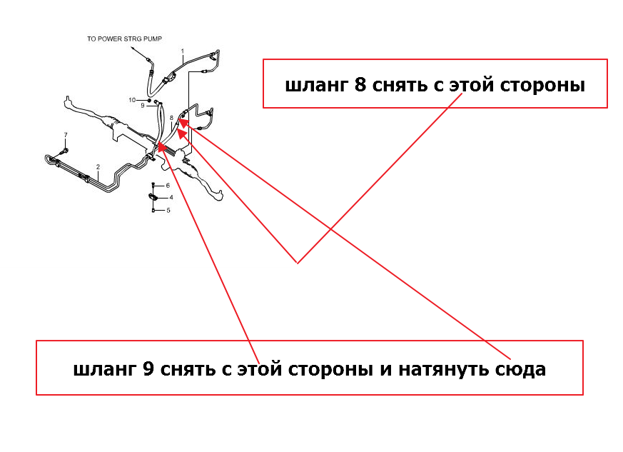

Эта трубка №2 радиатор для жижи ГУРа.
8 и 9 шланги съемные.
Сдерните их оба с трубки 2 и закольцуйте систему куском трубки подходящей. До лета можно ездить.
