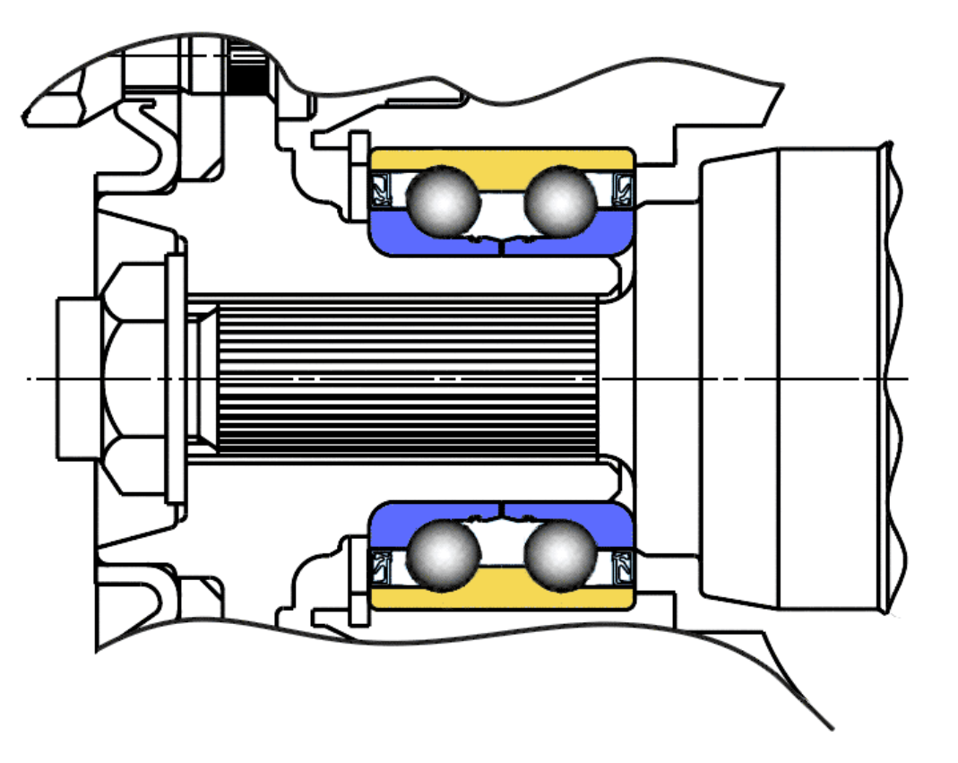

Передние двухрядные подшипники на ступицах обязательно должны со строго определённым моментом затягиваться.
На 80% а\машин он одинаковый. Диноключ есно был, но для такого большого усилия не было смысла покупать.
Взвесили сварщика (худенький) и на удлинителе воротка покрасили полоску.
Работы по ремонту передка заканчиваются, надо окончательно обжать гайки подшипников. Ходовик зовет сварщика. Тот встает на удлинитель, между ступней метка. У заказчика глаза как у совы.
ты ж поясняй народу , что это было до эпохи исторического материализма :giggle:
надеюсь потом отвернули на четверть оборота обратно_kluch
Какое такое обратно? Штоле конструкцию ступичных подшипников не проходили?
Вот картинка:
При затяжке гайки прижимаются друг к другу вон те синенькие детальки - внутренние обоймы подшипника.
Даже небольшого момента достаточно, чтобы обоймы соприкоснулись. При затяжке они прижимаются сильнее.
Поскольку площадь контакта и сечение достаточно большие, а прочность подшипниковой стали больше, чем у любых других конструкционных сталей,
то скорее свернётся вороток, лопнет головка или срежется резьба, чем преднатяг подшипника будет больше нормы.
