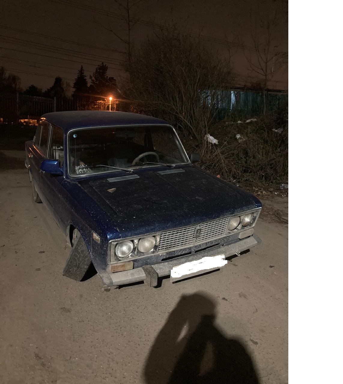

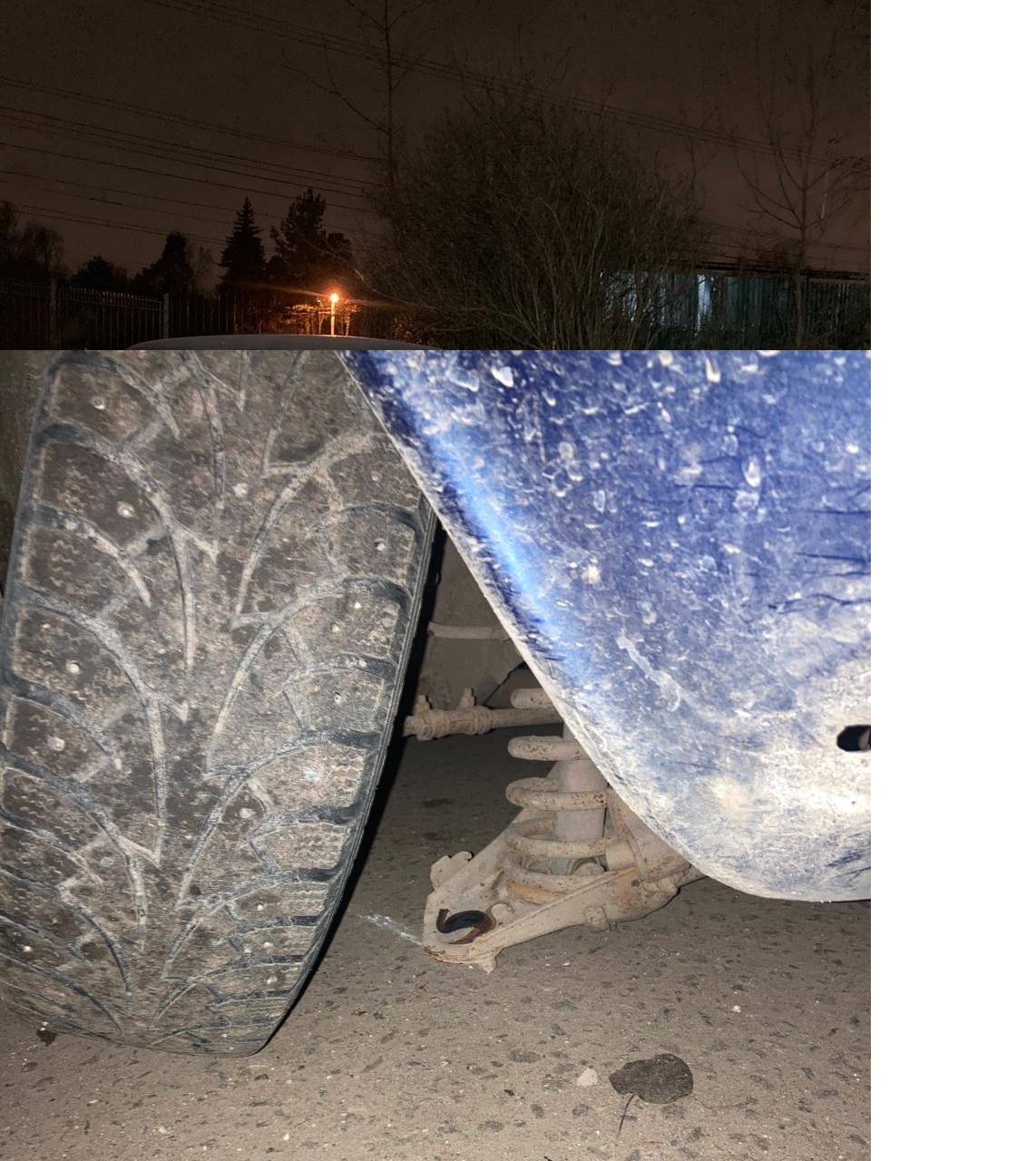

выруливал от ст., давно хотел на диагностику заехать (скрипело и болтало), пришлось эвакуироваться.
Повезло, радовался как ребёнок.
Ну, да, Ладушку свою е...у, выбросил все сиденья, трудиться помогает (финна строить), вместо 10 мин. пешком, до ст. подкинет,.. хорошая моя, ни когда не подводила (ревнивая только, ни кому не даёт, кто ездил на такой, тот знает), всегда выручала (ломается в нужном месте и времени).
Г. вопрос, 3.5р эвак., 1,5р замена 4х шаровых + расходник (трек чемпион 3.5р)
Ну, да, Ладушку свою е...у, выбросил все сиденья, трудиться помогает (финна строить), вместо 10 мин. пешком, до ст. подкинет,.. хорошая моя . . . . Г. вопрос, 3.5р эвак., 1,5р замена 4х шаровых + расходник (трек чемпион 3.5р)
Теперь жди когда тормозной шланг лопнет. Надо было одним заходом и поменять. Минутное дело, работа копеечная, дольше прокачивать. Но на подьёмнике не больше 15мин.

тормозной шланг
обслужил тормозную, когда сцепление и коробку (бу 8р) менял (глав., рабочий в т.ч. новый). Там расходник по ценам ни какой, тут Вы правы, если "залез" (ли) под неё, то по кругу всё менять надо.
По шаровой, косяк сход/развальщика, указал не то, а я "добил" через бордюры по газонам на парковку (или объезд)

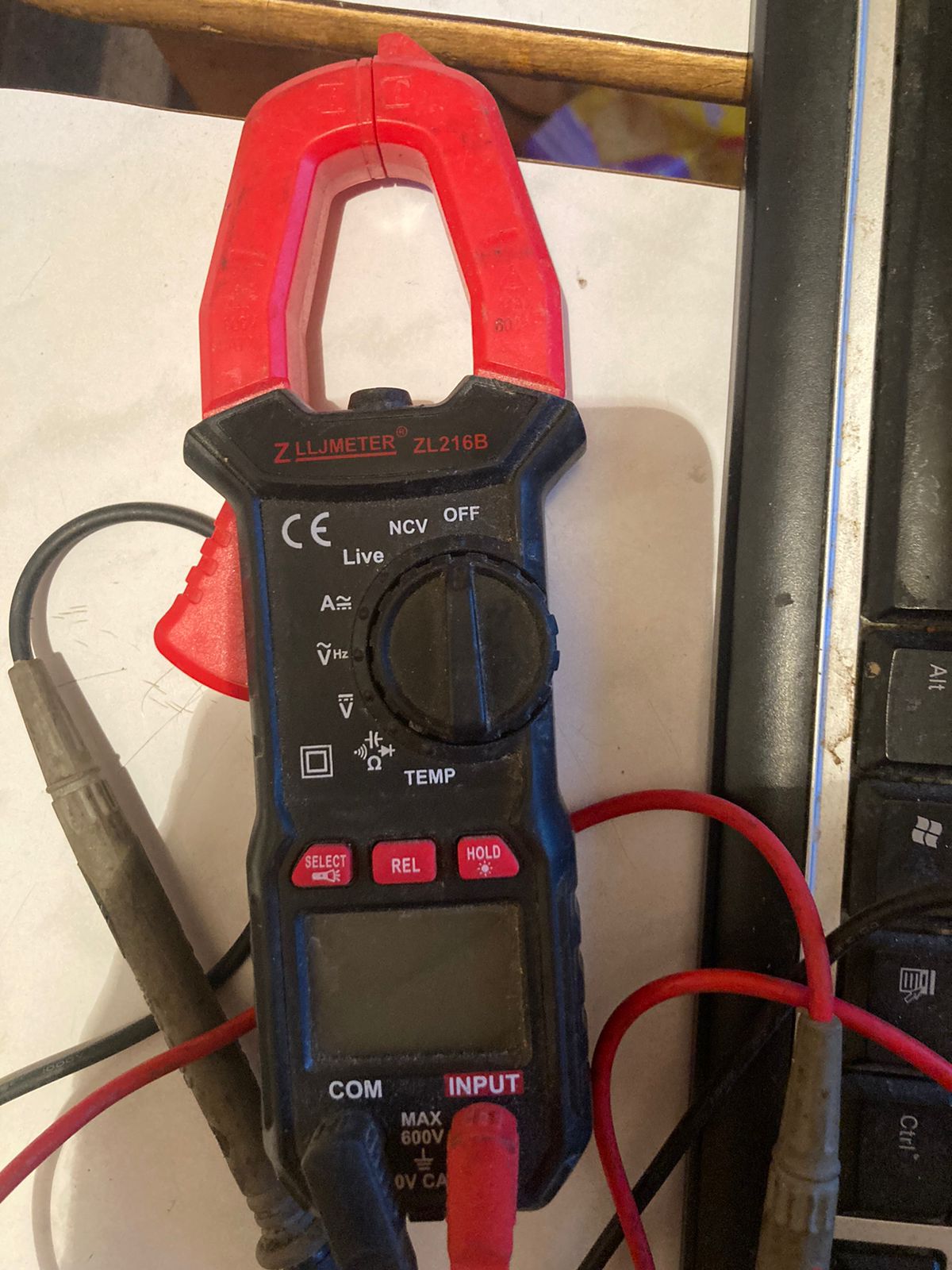

Купил себе в авто такие клещи, теперь искать утечку тока одно удовольствие :)
Перемерил все, сколько чкто ест, сколько ток заряда...
В смысле не цепляют, разрешение 1мА, реально смотреть от 5 мА постоянку клещами, я калибровал еще их, но прошивать улучшения не стал.

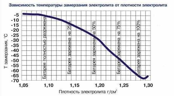

Кстати, табличку напомню:
Ещё помню в годы молодые, в командировку в Якутию, плотность доводили до 1.31. Минус 60 - это вам не шутки...
скорее, мин. "порог открывания" делителем настроен у Вас на токи разрядом (кратно 10) меньшим, я брал для электрики сетей, токи выше. У самого "утечка" (сапожник без сапог), долно быть около 25мА, херачит за сотню (по ходу хлам от стройки в багажнике или в салоне передавил или провод сгнил, или ... там в вибро ВСЁ от СТП, выковыривать то ещё удовольствие)
круто, но то производитель ТОП, есть смысл "заморочиться".
