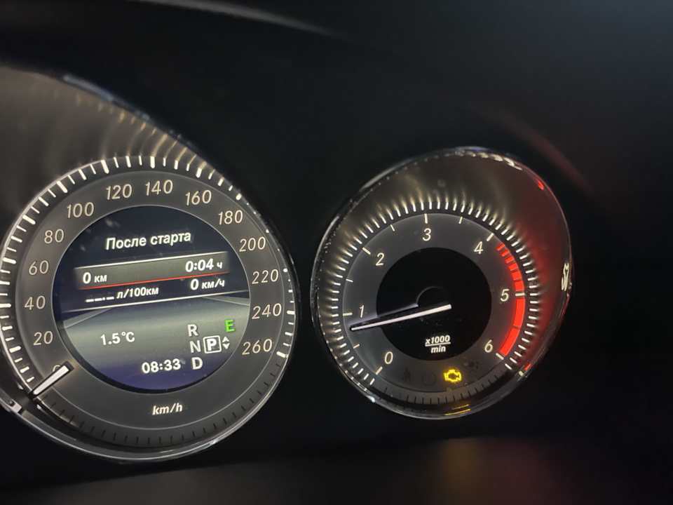

У меня турбо-дизель, но красное то же с 4000

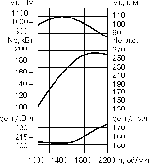

Пацаны, собственно, вот про что:
Накуа, спрашивается, крутить его выше 1800 - 2000? Если пик момента 1300 - 1400?
Передаточные числа в коробке подобраны так, что при переходе на повышенную, с оборотов максимальной мощности "попадаешь" на обороты максимального момента. На "моменте" надо движки пользовать! ;)
Ну и про 3500 - 4000.
ДВИГАТЕЛЬ КАМАЗ 740.30​
Частота вращения коленчатого вала номинальная, об/мин. 2200.
Частота вращения коленчатого вала максимальная, об/мин. 2930.
Максимум, что можно "накрутить" на ТНВД - 10% Это конструкторы так делают. Защита от дурака.
2930 + 293 грубо = 3300.
